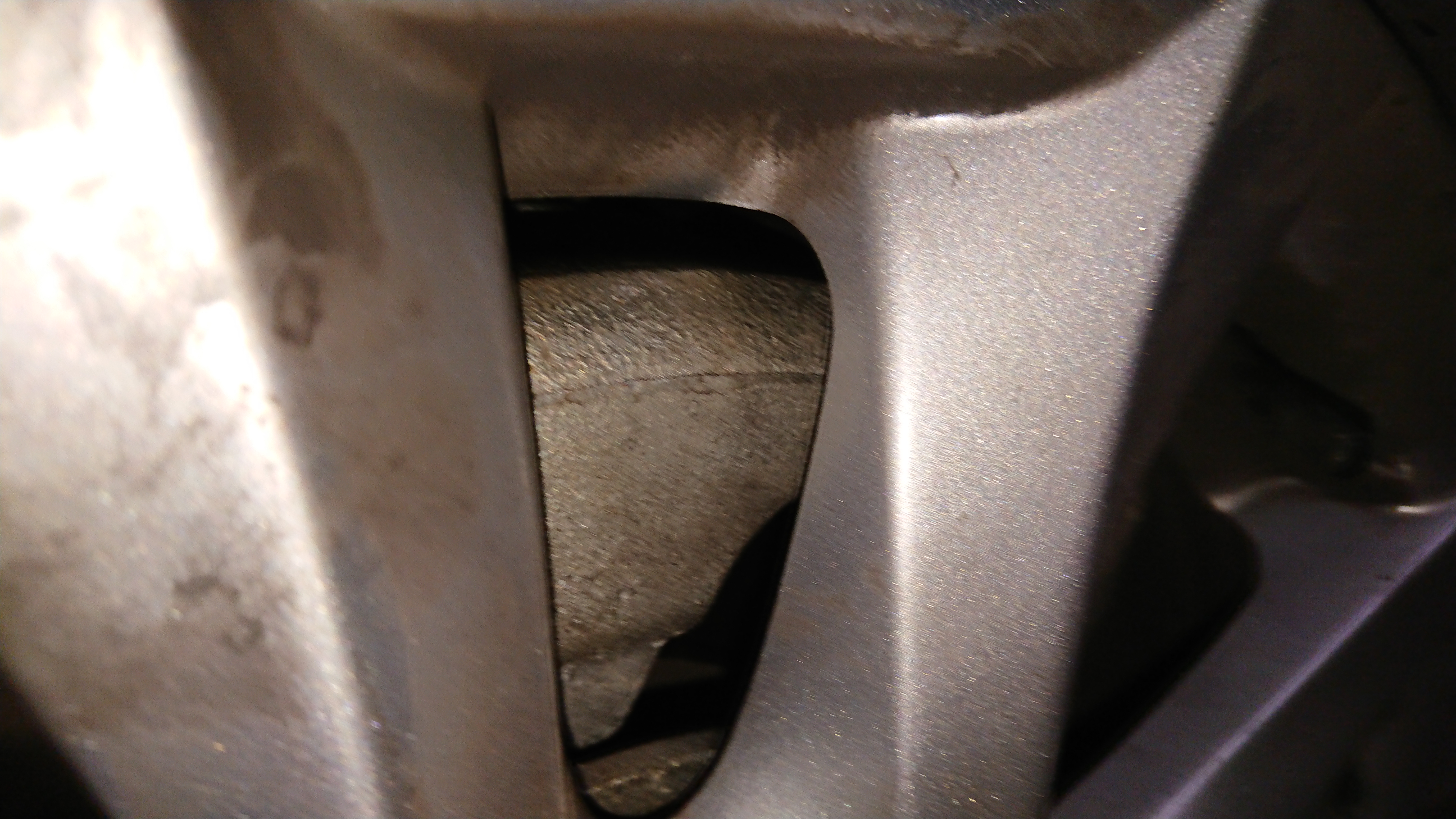

No i sprawdziłem ten zacisk od GJ na felgach 16" i... mieści się
Po założeniu bez opony:
Prześwit od góry wyraźnie się zmniejszył (z ponad 2cm do ok. 7mm):
Po założeniu koła oglądałem z każdej strony, z której było coś widać. Pomierzyłem (na ile się dało) suwmiarką i nie znalazłem żadnego prześwitu mniejszego niż 5mm. Najbardziej się zmniejszył ten od góry/dołu (zależy, jak się koło obróci
), ale i tak jest spory. Obracałem kołem i nic nie tarło. Ponieważ wszystko jest zamocowane na sztywno do zwrotnicy, więc nie wydaje mi się, żeby mógł się pojawić problem w trakcie jazdy, ale może niech się wypowie ktoś, kto ma jakieś pojęcie w temacie

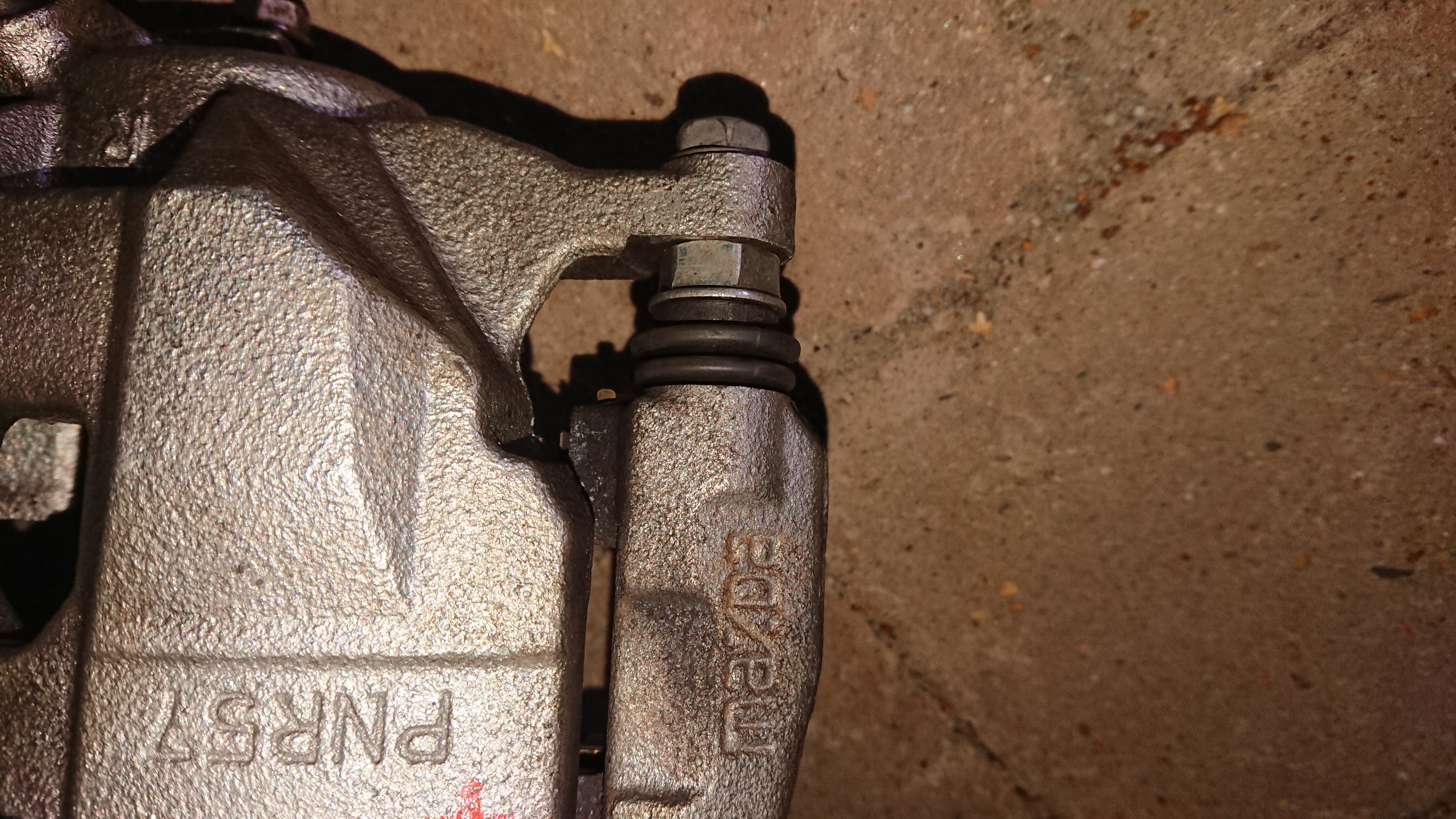

Różnice
Tutaj jarzma obok siebie (ogólnie zawsze wszystko to, co zardzewiałe i brudne jest oryginalne z M3). Co ciekawe, rozstaw prowadnic w nowym jest mniejszy.
Prześwit wewnętrzny jarzma (czyli miejsce na tarczę): stare – 29mm, nowe – 33mm.
Średnica tłoczka – stary 52mm, nowy 56mm
Bardzo się różni długość osłon prowadnic, a więc ich skok (czy jak to tam nazwać).
Stara:
Nowa:

Różnice
Stara:
Nowa:
