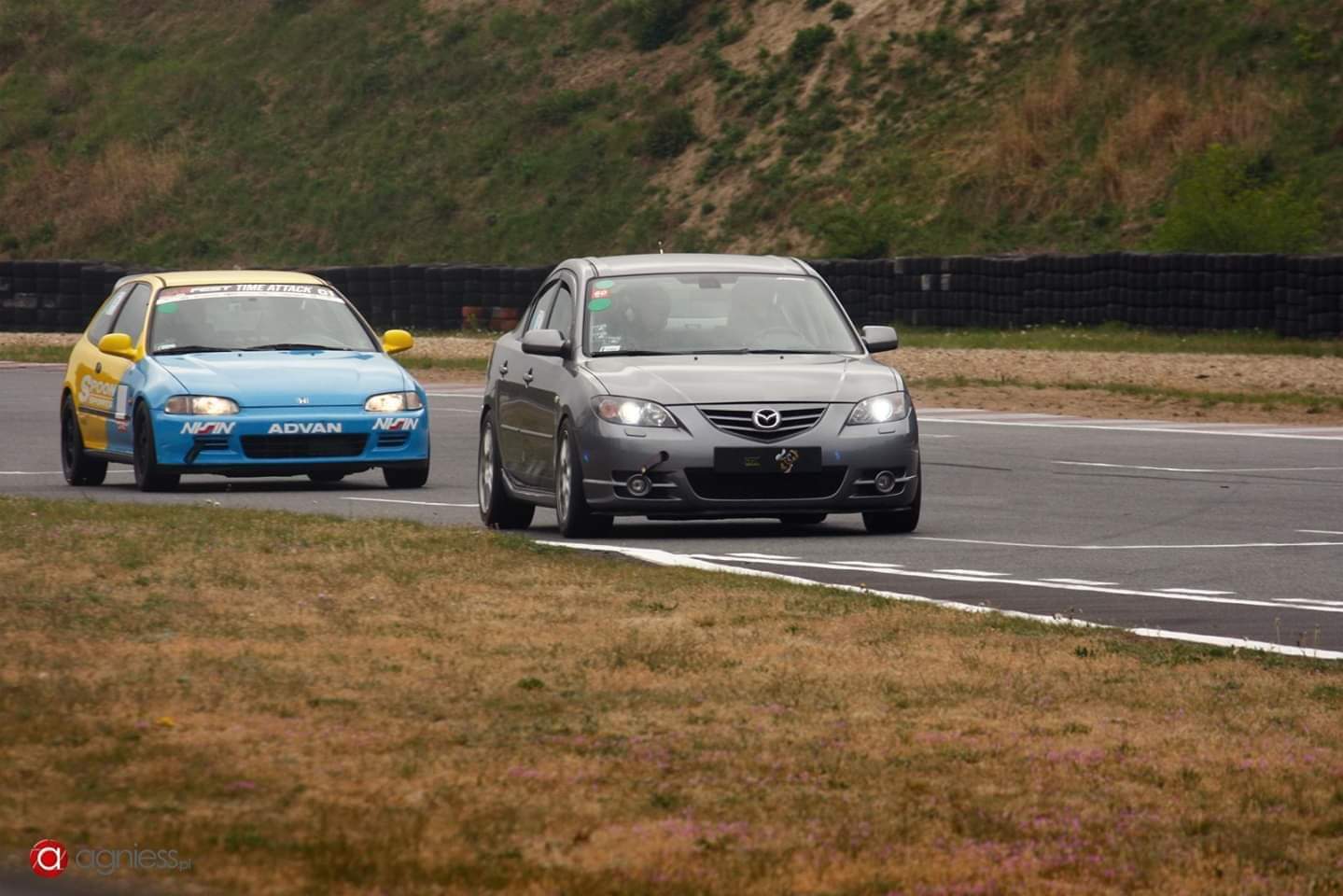

tu fajne ujęcie właśnie jak wyprzedziłem civic-a

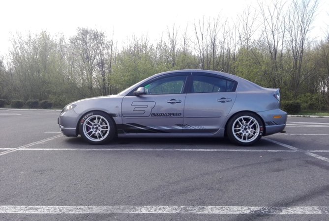

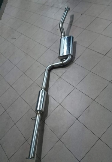

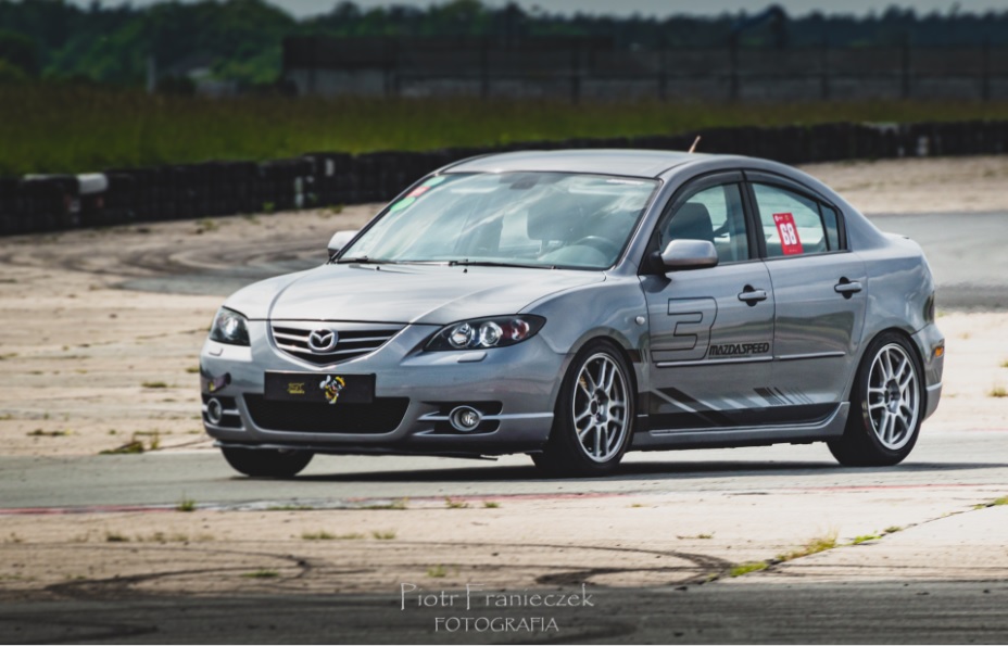

Kolejny sezon przynosi nowe doświadczenia
oprócz wymian eksploatacyjnych wpadł nowy wydech 2,5" na tłumikach turboworks
brzmi miło w trasie nie męczy gdy trzeba to fajnie go słychać
oraz wlepki które fajnie uzupełniają całość.

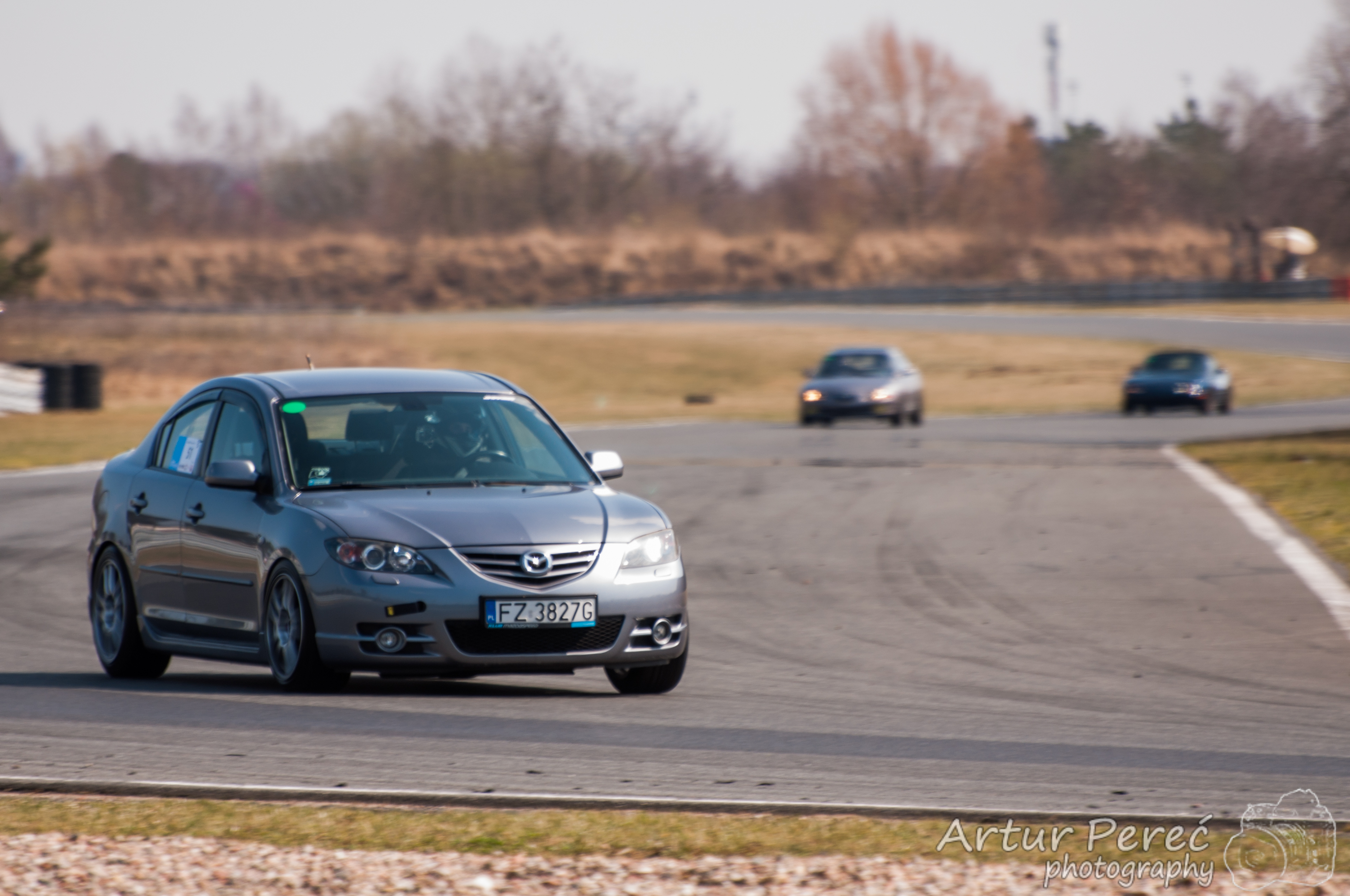

Sezon zaczął się dla nas w Poznaniu jak to zaczęło być od jakiegoś czasu już tradycją
przed wyjazdem na tor udało się ogarnąć wyżej opisany wydech oraz naklejki na furkę które mam UWAGA z Aliexpress
o dziwo trzymają się do dziś i nic im nie dolega
Co do samego wyjazdu byłem pod wielkim wrażeniem organizacji za co dziękuję wszystkim zaangażowanym w to wydarzenie
Po zeszłorocznym wyjeździe w październiku i zajęciu 3 miejsca apetyt urósł i może już nie chodziło o miejsce ale o poprawę czasu niestety nie udało się to a zabrakło niewiele bo niecałe 200setnych. Czas w tym roku to 2:01:798 a chciałem zejść do 2:00. Różnie próbowałem sobie to tłumaczyć ale jakoś nie umiałem wyczuć auto po zmianie wydechu musiałem przyzwyczaić się do tego że auto inaczej brzmi. I niestety po pierwszej sesji wydech zsunął się z ostatniego wieszaka i przypalił zderzak... Ogólnie wyjazd super udany bo 1 miejsce w klasie daje radość ale niedosyt przez nie pobity czas został
imprezy nie pamiętam bo po wypiciu 3 piwek i zjedzeniu pizzy byłem tak zmęczony po całym tygodniu i po jeździe całodziennej że padłem jak mucha... fajna była też niedziela gdzie na Poznaniu był jakiś track day i można było jeszcze popatrzeć jak inni śmigają.
Kolejny wyjazd to Sakura... po Poznaniu okazało się że klocki bedą do wymiany tuż po sakurze i że coś się dzieje z łożyskiem z przodu ;/ niestety w 3 łożysko, piasta czujnik abs to jedność i koszty są spore więc niestety nie zdążyłem tego zrobić. Zlot sam sobie w super dużo jeżdżenia na tyle że klocki są już na bank do wymiany piasta huczy jak zła a jeden z Extremów przegrzał się i najzwyczajniej rozpadł. Błędy nowicjusza złe ciśnienie przegrzanie i
opono... czas na sakurze z piątku 1:03:676 po czym trafiłem do drugiej grupy na sobotnią rundę. Więc w grupie Evo X, Civic Mugen, Toyota mr2 itp... w grupie 3 czas 1:03:787 co dało 4 miejsce w klasyfikacji aut przednio napędowych. Co do zlotu organizacja o wiele lepsza niż rok temu, dużo gastronomi i atrakcji dla dzieciaków, świetna atmosfera od rana do wieczora.
Cel na ten rok? Zrobić to co się zepsuło przez te torowe szaleństwa plus eksploatacja typu olej itp. Zakup nowych semi slick a raczej jakiś używanych ale normalnie firmowych nie nalewek. Po wakacjach ogarnąć konserwację podwozia. Później znów walka z rudą na zewnątrz
Chciałbym jeszcze w tym roku pojechać na Japfest żeby poprawić czas na Krzywej i pokazać co niektórym że to nie przypadek a czasy są wciąż poprawiane lub przynajmniej powtarzalne.
Poniżej kilka zdjęć w kolejności do opisu jeśli dobrniesz do końca zostaw jakąś pione czy coś to będę wiedział że warto coś tu jeszcze pisać

Tomado napisał(a):Sezon zaczął się dla nas w Poznaniu jak to zaczęło być od jakiegoś czasu już tradycją
I widzę, że tradycją stają się miejsca na podium.
Gratulacje wyników, auta oraz serducha i poczynionych przy trójce inwestycji. Godny reprezentant Klubu

Kierownik upala zdrowo. Miło było postrzelać trochę. Powodzenia w dalszych rywalizacjach, bo pewnie nastąpią.

Moim skromnym zdaniem najładniejsze felgi od początku modow. Gratki za dotychczasowe ulepszenia autka i osiągnięcia na torze!
Duże wlepy dodają rajdowego klimatu, ale do jazdy na codzień mi nie podchodzą akurat. Cała reszta ze smakiem i pomysłem. Sedan Trójki BK też może stać się ciekawy![krzywy :]](./images/smilies/krzywy.gif)

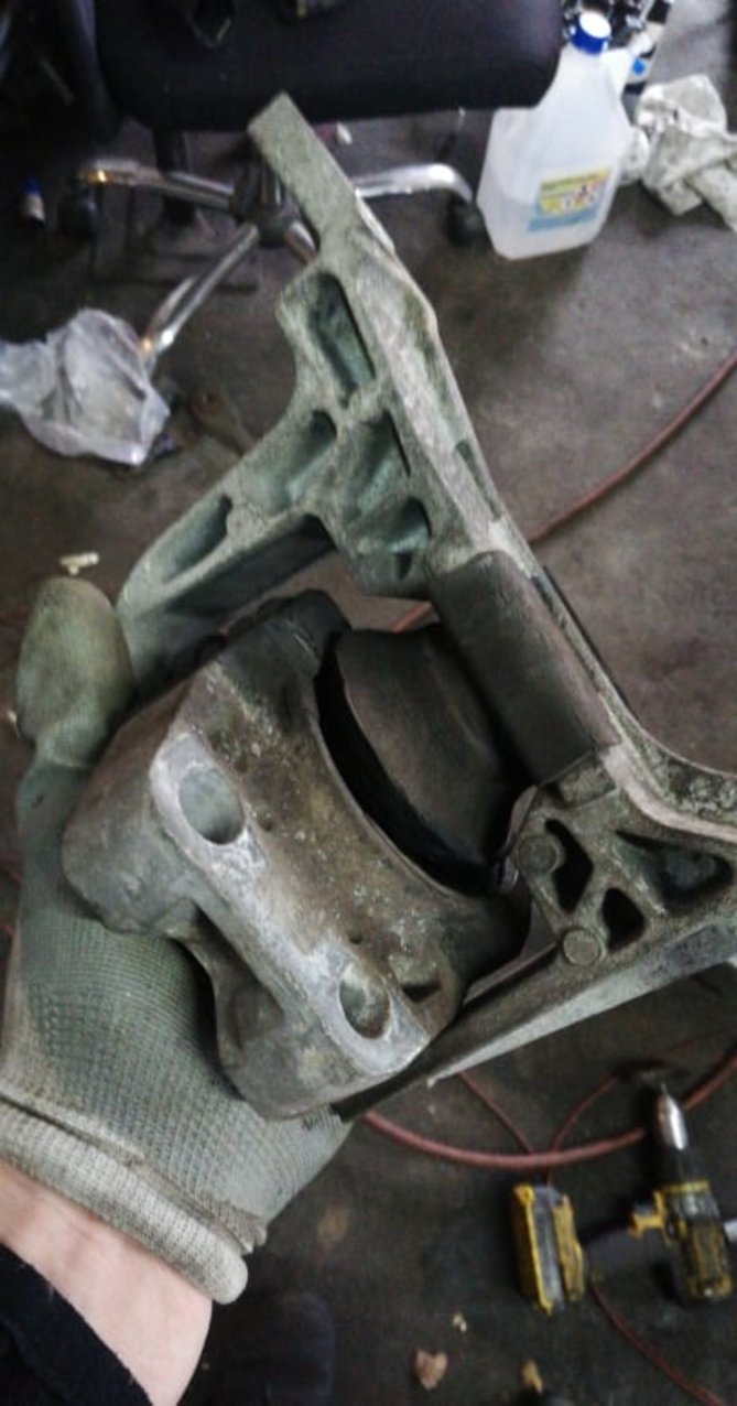

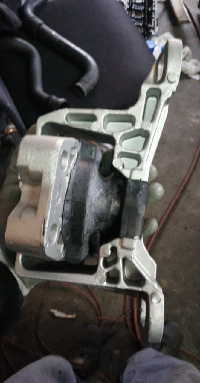

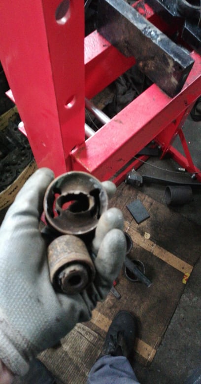

Tak jak gdzieś w poście wyżej było auto udało się do mechanika na przegląd zawieszenia które po 4 torach Poznań i 2 sakurach na Krzywej najzwyczajniej się rozleciało...wiedziałem że coś będzie do wymiany ale nie liczyłem się z tym aż tak bardzo na foto w sumie tylko jedna rzecz pokazana będzie bo nie mnie aktualnie na miejscu a mechanik ogarnia co trzeba... po kilku obrotach na sakurze i coś tam w Poznaniu również było, wszystkie tuleje z tyłu się pozrywały tak więc wymiana.
Po jakiś tam przemyśleniach i konsultacjach doszedłem do wniosku że pójdę w gumy nie w poliuretan. Wszystko firmy Febi a czego nie było to z firmy Swag. Z przodu wyszły jeszcze sworznie do wymiany więc też to uczyniono i przy tej okazji mechanik dojrzał że niestety poduszka silnika jest zerwana...oczywiście wymieniono. Koszty no cóż spore ale przy zwykłym uzytkowaniu auta podejrzewam że jeszcze długo bym do tego nie zaglądał.
Czeka mnie jeszcze konserwacja belki z tyłu i podłogi dla tego auto stoi tylko skręcone bez zrobionej zbieżności bo jak wrócę to wyciągamy wahacze z tyłu żeby mieć lepszy dostęp do rudej baby...przez zlotem będzie trzeba jeszcze wymienić tarcze i klocki przód. Założone będzie to samo co teraz czyli MIKODA GT. Tarcza wytrzymała wszystkie wyjazdy na tor łącznie z klockami więc sporo jazdy było. Co do opini o tarczach Mikoda Gt dla mnie wielkie zaskoczenie nigdy nie zawiodły o dziwo nie przegrzały się. Teraz widać że powierzchnia tarczy jakby się zaczęła falować ale może to przez klocki też które się kończą. Na nawierceniach widać delikatne pajączki. Gdzieś kiedyś wyczytałem że czasami warto wydmuchać z tych nawierceń i wlotów pył który je zatyka i się osadza bo poprawia to hamowanie i szczerze widać różnicę po takim przedmuchaniu.
Klocki ATE zwykłe dały rade na torze nigdy mi się nic nie spompowało czy coś. Więc po 3 latach ujeżdżania wymieniam komplet. Z tyłu wystarczyło zmienić klocki bo tarczy jeszcze dużo
Może jeszcze w marcu uda się podprowadzić 3 do lakiernika żeby trochę powalczyć z rudą na zewnątrz...
Czasami już nie wiem co z tym autem robić bo ciągle wyskakuje właśnie ta rdza ale daje mi tyle frajdy z jazdy i już zdobyłem nią kilka osiągnięć że aż szkoda sprzedawać i tak się dalej pakuje haajs haha
