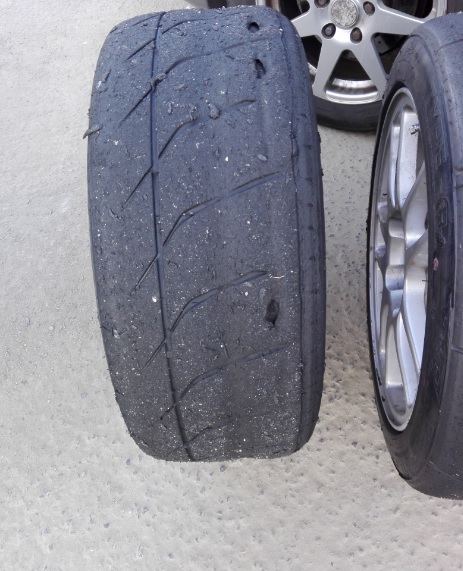

I fakt faktem masa na przodzie robi swoje bo Extreme w średniej mieszance rozjechały się na przodzie po kilku wyjazdach może twarda wytrzymała by dłużej. Teraz zakupiłem dunlopy direzza używki i w listopadzie dały nawet rade jak tylko tor przesechł zrobiłem 2:04 jakoś więc atak na 2:00 w tym sezonie mam nadzieję będzie udany :)

Widziałem foto tych opon. Zastanów się nad techniką jazdy, zwłaszcza nad wyjściami z zakrętu. Często lepiej jest szybciej wyprostować auto bez gazu i wcześniej zacząć przyspieszać na prostej, niż za szybko zacząć przyspieszać, drzeć opony, i wylatywać w podsterowności.
Nie wiem czy też popełniasz ten błąd, ale zdecydowana większość niedoświadczonych kierowców tak robi. Łącznie ze mną ofc, strasznie ciężko się tego odruchu pozbyć :D
Możesz też spróbować tak ustawiać fotel i kierownicę żeby siedzieć jak najbardziej z tyłu. Jeden ząbek na ustawieniu fotela to pozornie nie dużo, ale to nadal 90kg przesunięte o centymetr w tył. Albo pójść po hardkorze, kiera z nabą i dystansem i regulowana kaseta pedałów. Ale to koszty, i już nikt za Tobą nie usiądzie.
