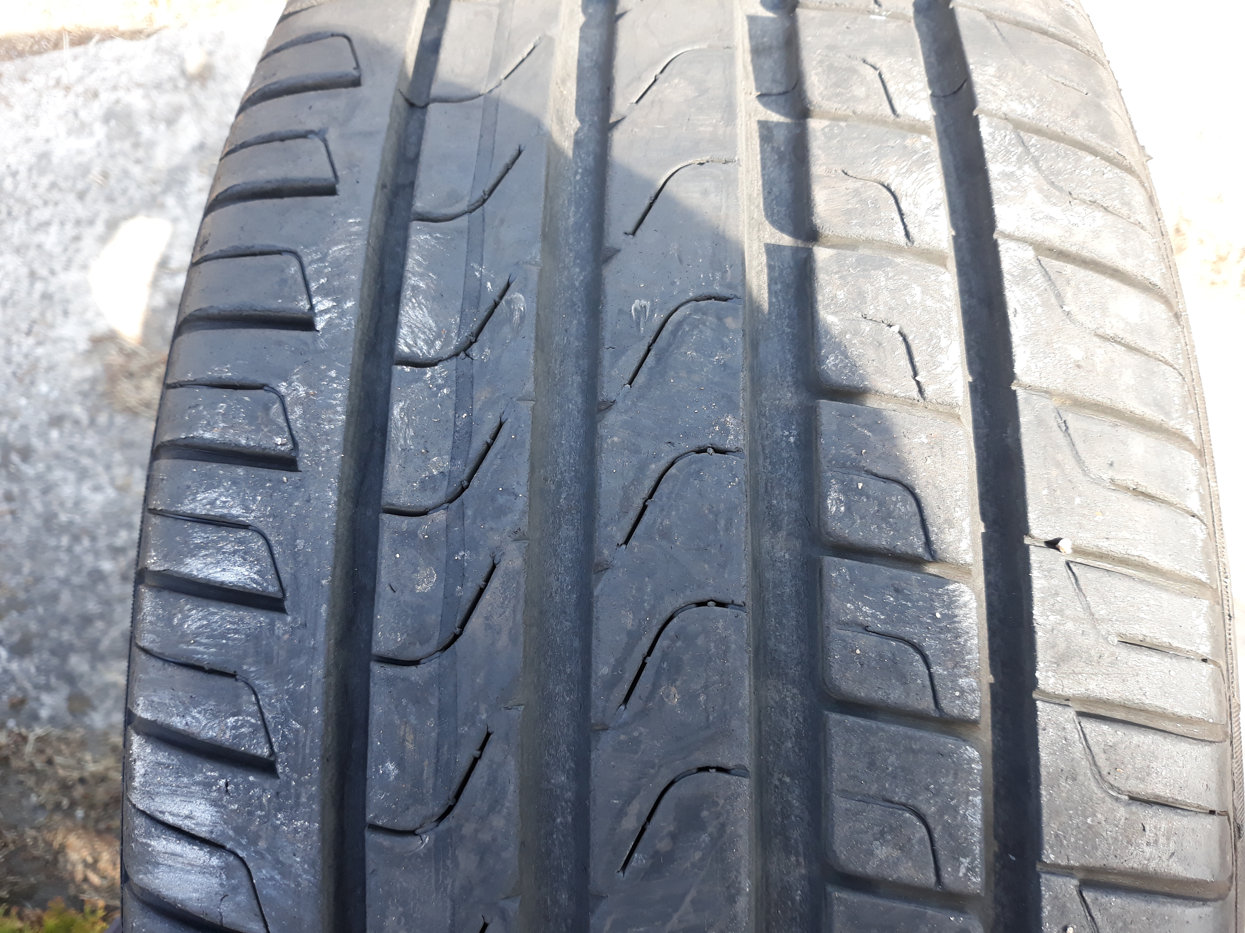

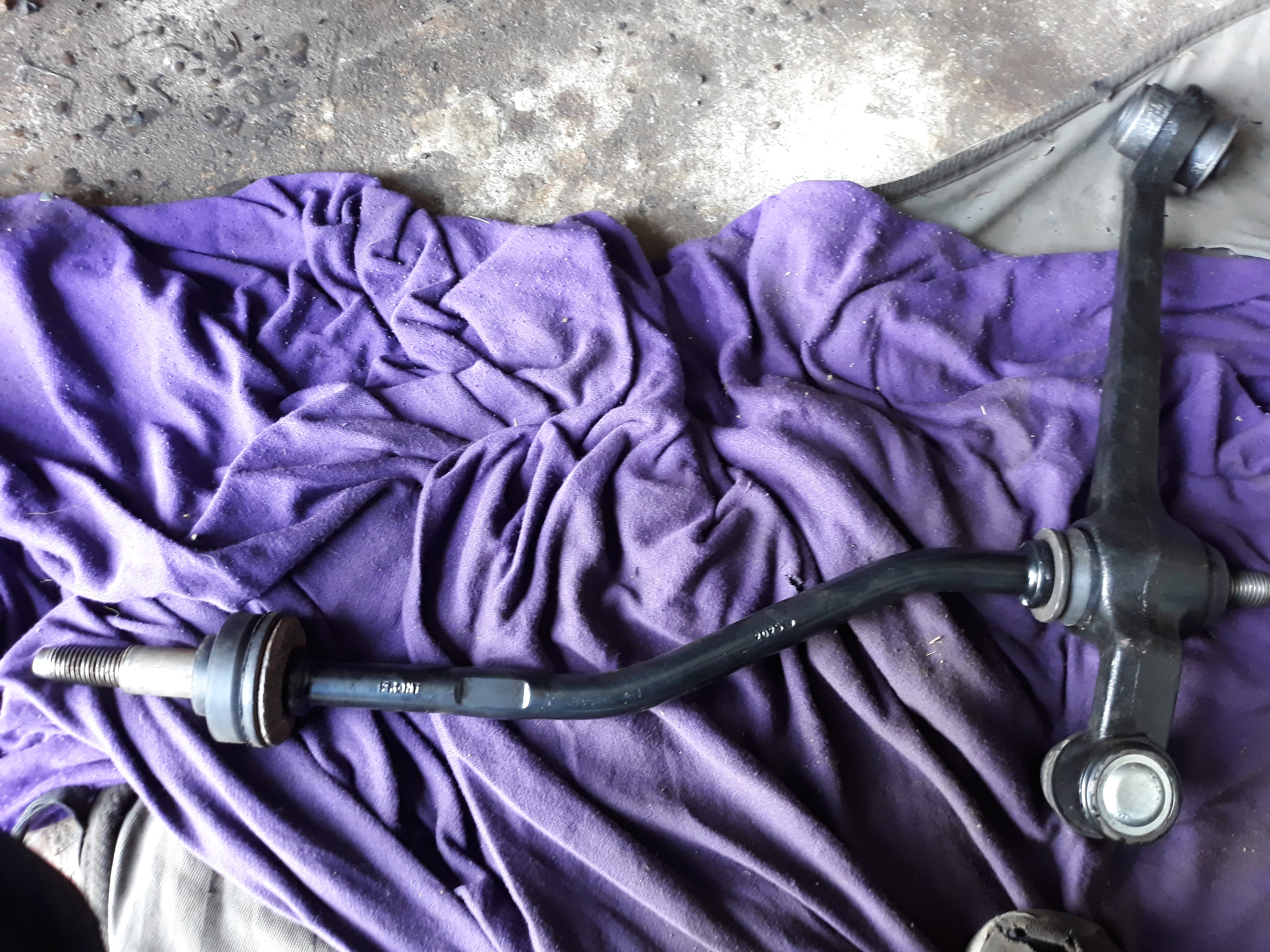

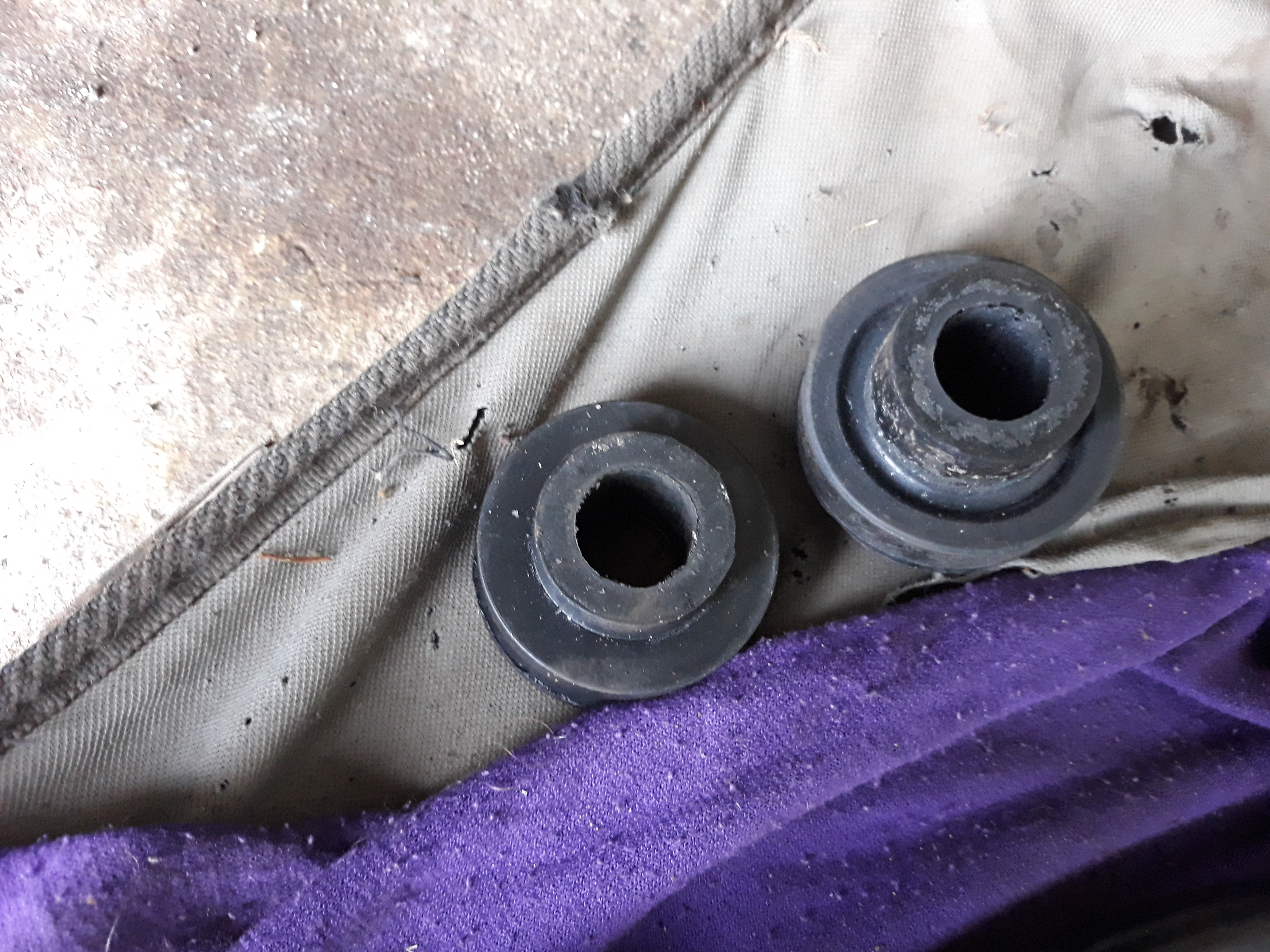

Ostatnio wymieniłem olej z filtrem a wczoraj założyłem opony na przód Pirelli Cinturato w fajnym stanie.

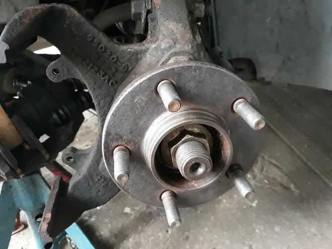

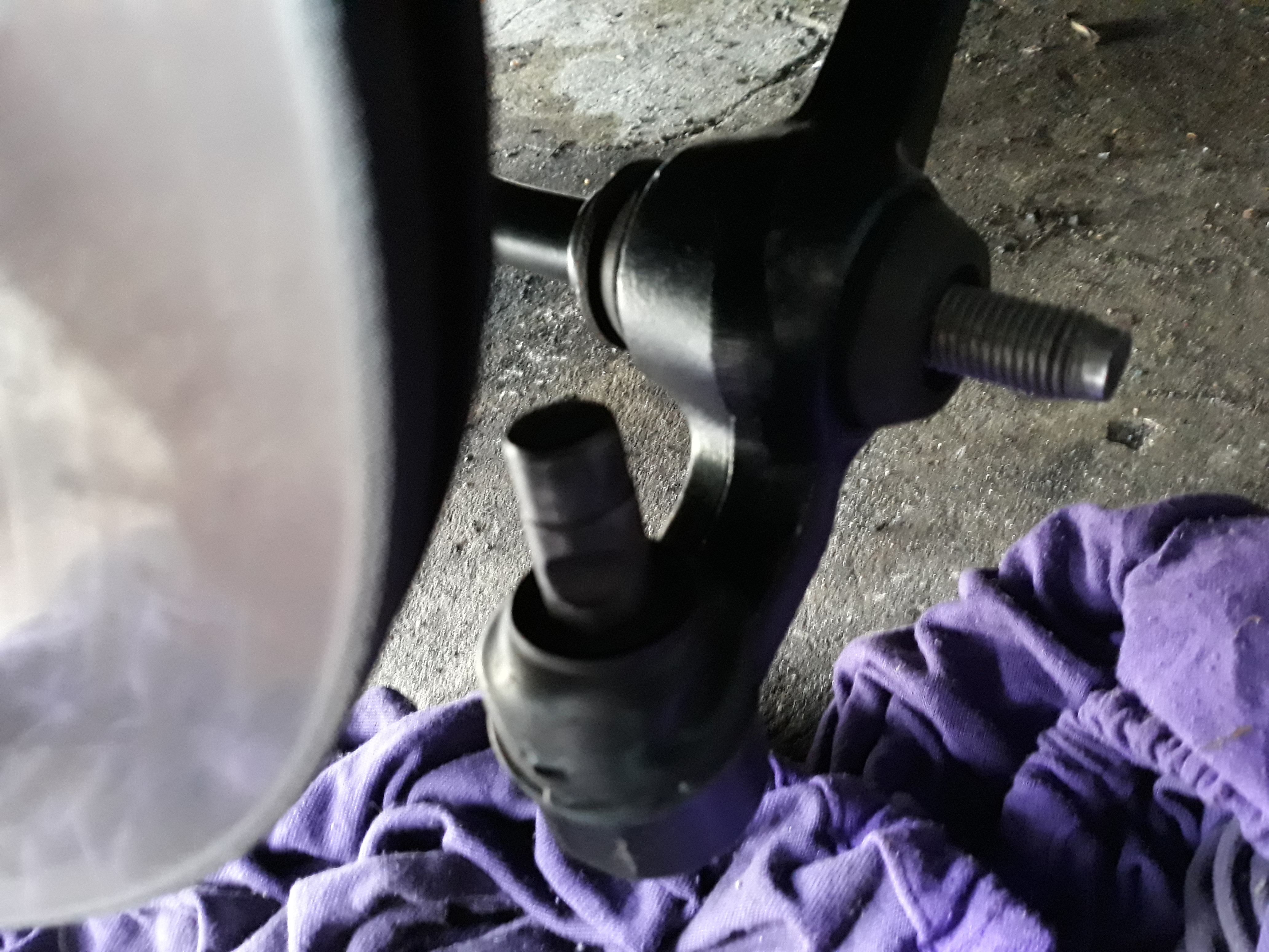

Miałem wymienić wahacz z drążkiem reakcyjnym i tuleją drążka i jechać w poniedziałek na geometrie ale nic z tego nie będzie bo okazało się, że dostałem nieodpowiedni wahacz. Problem polega na tym, że wbijając sworzeń do zwrotnicy nie mam możliwości wsadzić śruby – ostatni zakup części do amerykańca w sklepie z częściami do japońców i europejczyków, bo i tak mają tylko niektóre rzeczy. W poprzednim wahaczu tego problemu nie było i najprawdopodobniej założę z powrotem tamten wahacz, bo mimo tego że wyszedł źle na przeglądzie to nie posiada uszkodzeń. Tuleje jak nowe, sworzeń bez żadnych luzów.
Tu tylko przymiarka bo inaczej ma to być montowane :)

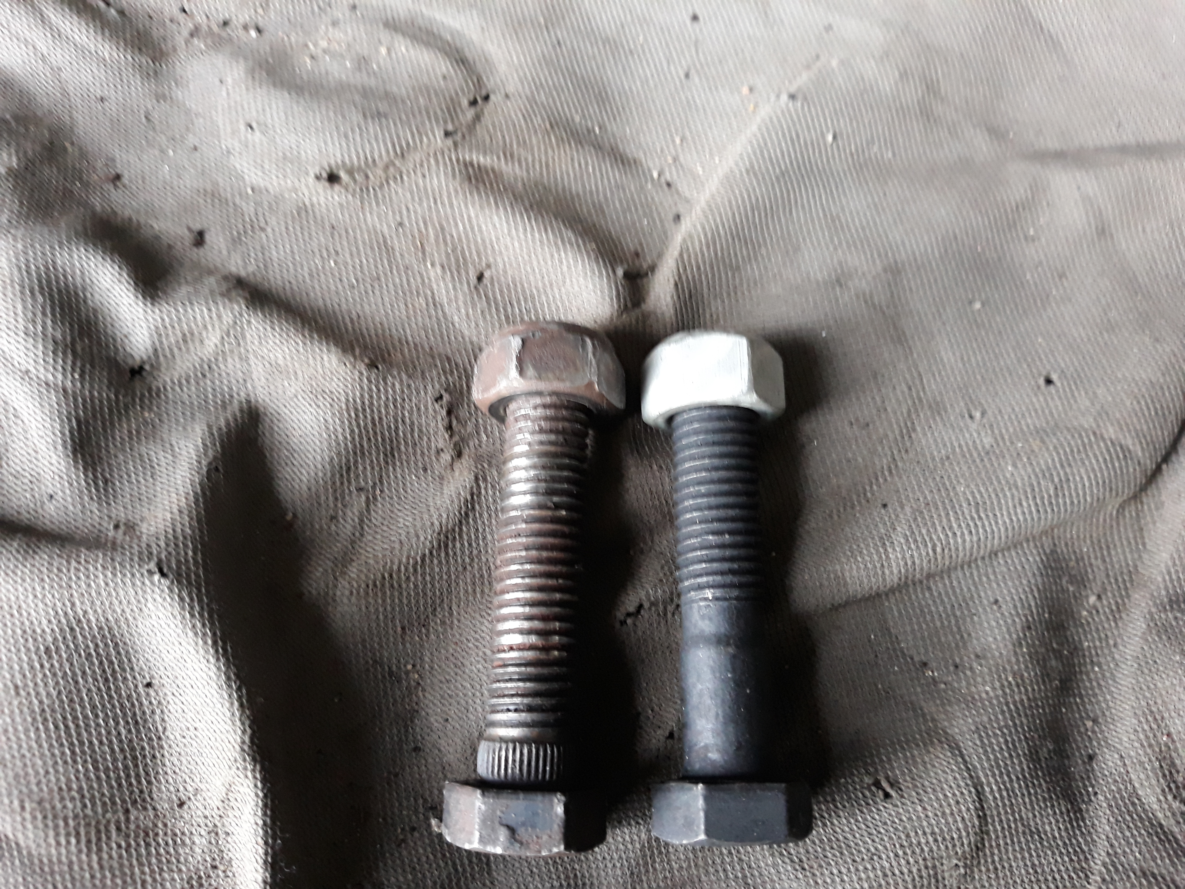

Śruba i nakrętka mocująca sworzeń do zwrotnicy nowa. Tamtą trochę wykrzywiło
I opisany wyżej problem. Gdyby to nacięcie było z drugiej strony to śruba by przeszła. Poprzedni wahacz miał inaczej skonstruowany sworzeń.

Postprzez Neonixos666 » 20 cze 2019, 22:14
a to sworzeń się nie obraca?
Posty: 9505 (54/244)
Postprzez Matthew90 » 20 cze 2019, 22:37
Próbowałem to obrócić ale skapitulowałem jak zobaczyłem na zdjęciach innych wahaczy,że to nacięcie jest skierowane wewnątrz wahacza.A ten co wymontowałem i inne mają jeszcze inny kształt. Z góry założyłem,że coś jest nie tak. Pójdę za Twoją wskazówką i spróbuję to przekręcić <spoko>
Dopisano 20 cze 2019, 23:45:
Tyle,że z tego co widzę sworznie w tych autach są zintegrowane z wahaczem,nie ma możliwości kupna samego sworznia,nie jest on mocowany na żadne śruby do wahacza i stąd taki wniosek A druga sprawa,nie jest przykręcany od góry,jedynie do zwrotnicy śruba która ją ściska zapobiegając wypadnięciu.

Postprzez Neonixos666 » 20 cze 2019, 22:49
a w tym używanym da się obrócić?
Postprzez Matthew90 » 20 cze 2019, 22:52
W używanym nie próbowałem,on ma kształt takiego stożka przez co śruba przechodzi bez problemu bo ma na to miejsce.Jestem teraz z dala od auta ale stary wahacz mam w bagażniku,więc jutro spróbuję :)

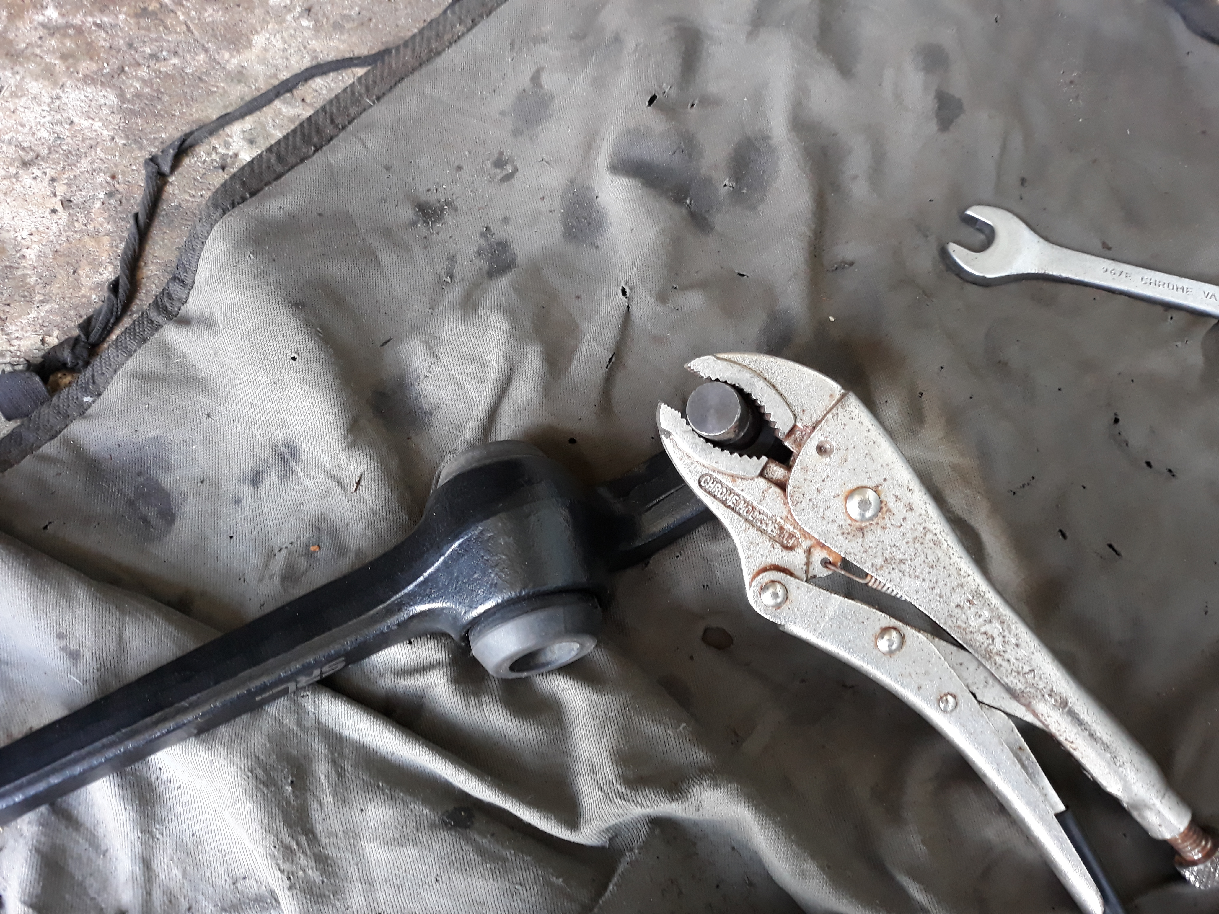

Postprzez Matthew90 » 25 cze 2019, 15:18
Faktycznie, dało się to przekręcić dopiero kluczem Morse'a no i ustawić tak precyzyjnie, żeby śruba przeszła. Zauważyłem,że sworznie tej budowy co w nowym wahaczu SRL, mają przeważnie z drugiej strony taki dzyndzel, być może on służy do ułatwienia przekręcenia sworznia. To samo jest na końcówkach drążków w tym samochodzie. Tak czy owak uważam, że sworzeń w wahaczu, który zdemontowałem jest najkorzystniej zbudowany bo tam ścięcie jest na całej średnicy co umożliwia przejście śruby w każdym położeniu.

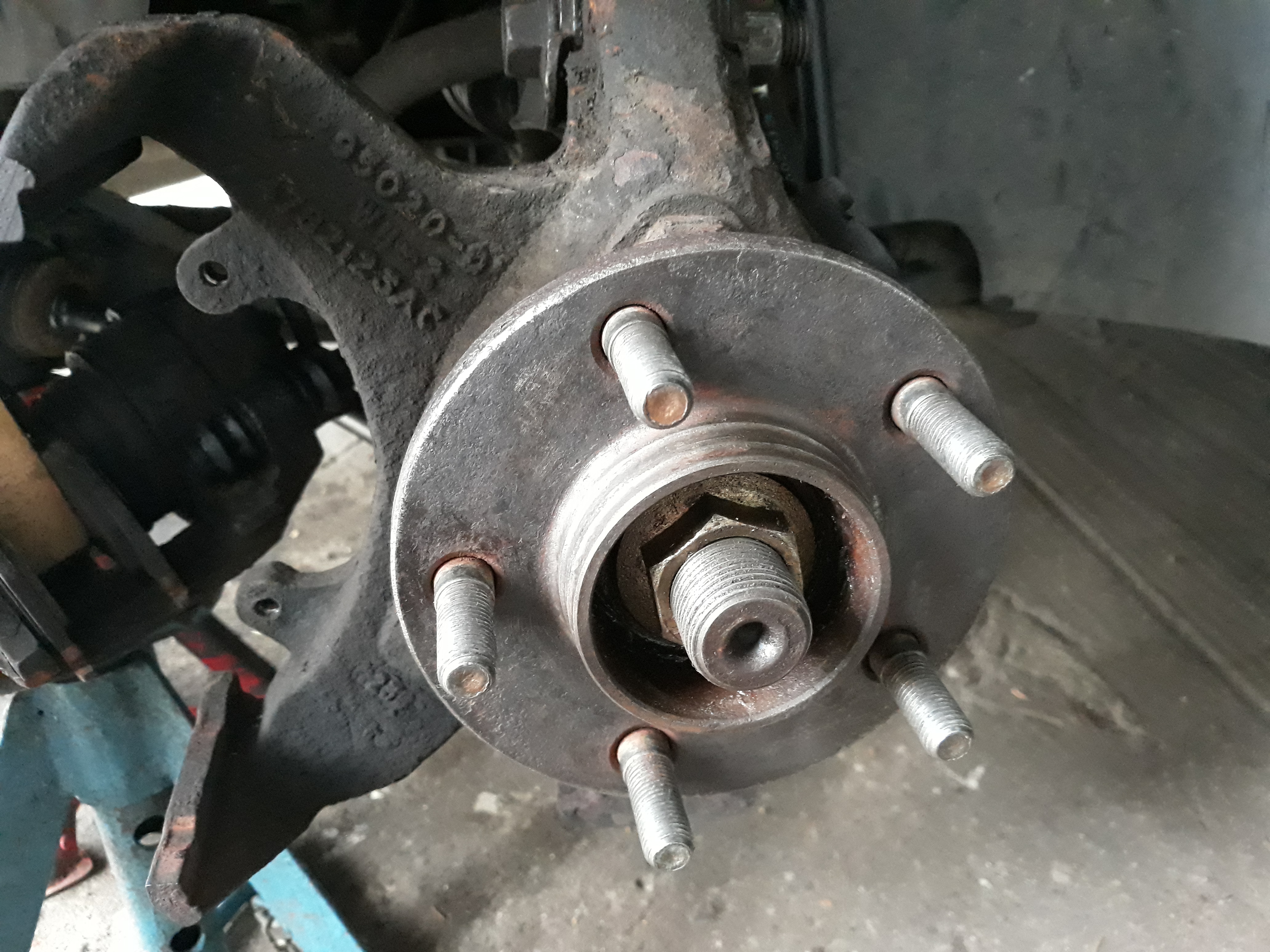

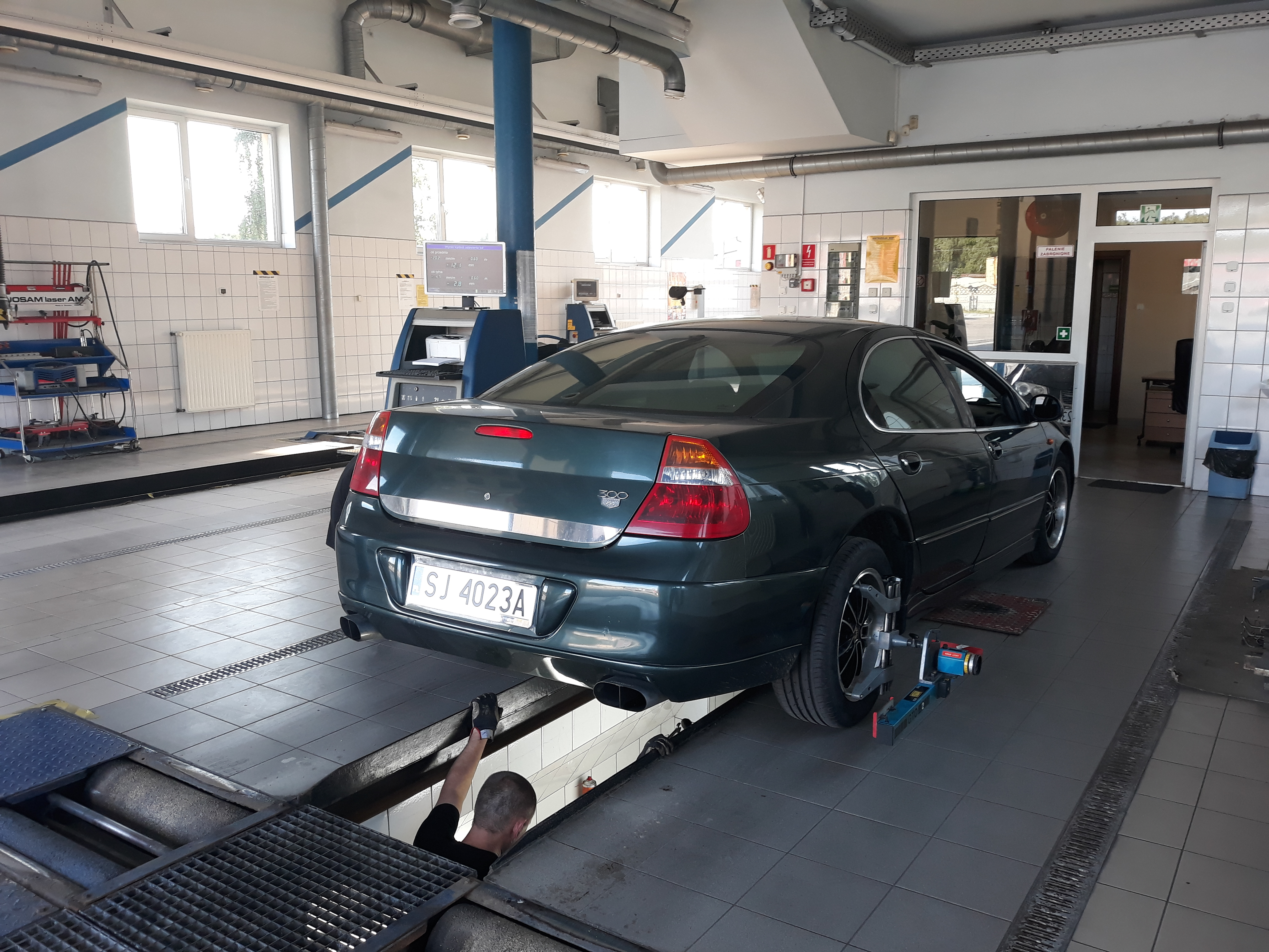

Zaraz po robocie pojechałem na geometrię. Przód poszedł fajnie, zaś z tyłem mieli co robić bo regulacja na wahaczach mocno zapieczona. Mimo wszystko coś tam postukuje dalej jakby z lewej przedniej strony. Byłem dzisiaj na innej stacji, sprawdzono i nic nie wychodzi. Jedyne co się potwierdziło na obydwóch SKP, to luz na łożysku prawy przód. Myślałem, że może nie dokręciłem przy wymianie półosi więc pojechałem do gościa od amerykanów, no ale jest dokręcone. Jutro zamawiam całą piastę z łożyskiem.

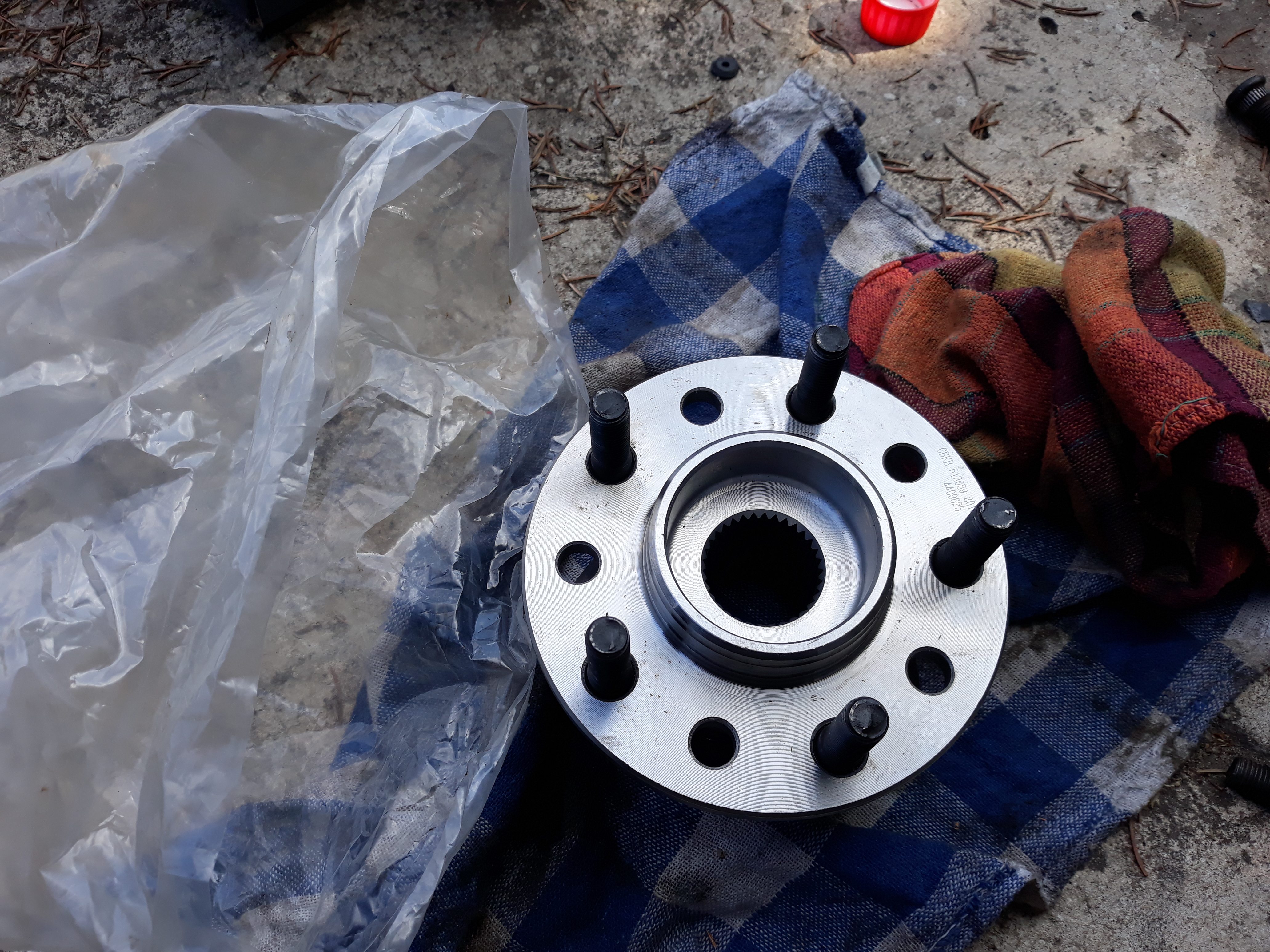

Postprzez Matthew90 » 4 lip 2019, 06:11
Piasta wymieniona, prawe przednie koło. Producent STD.

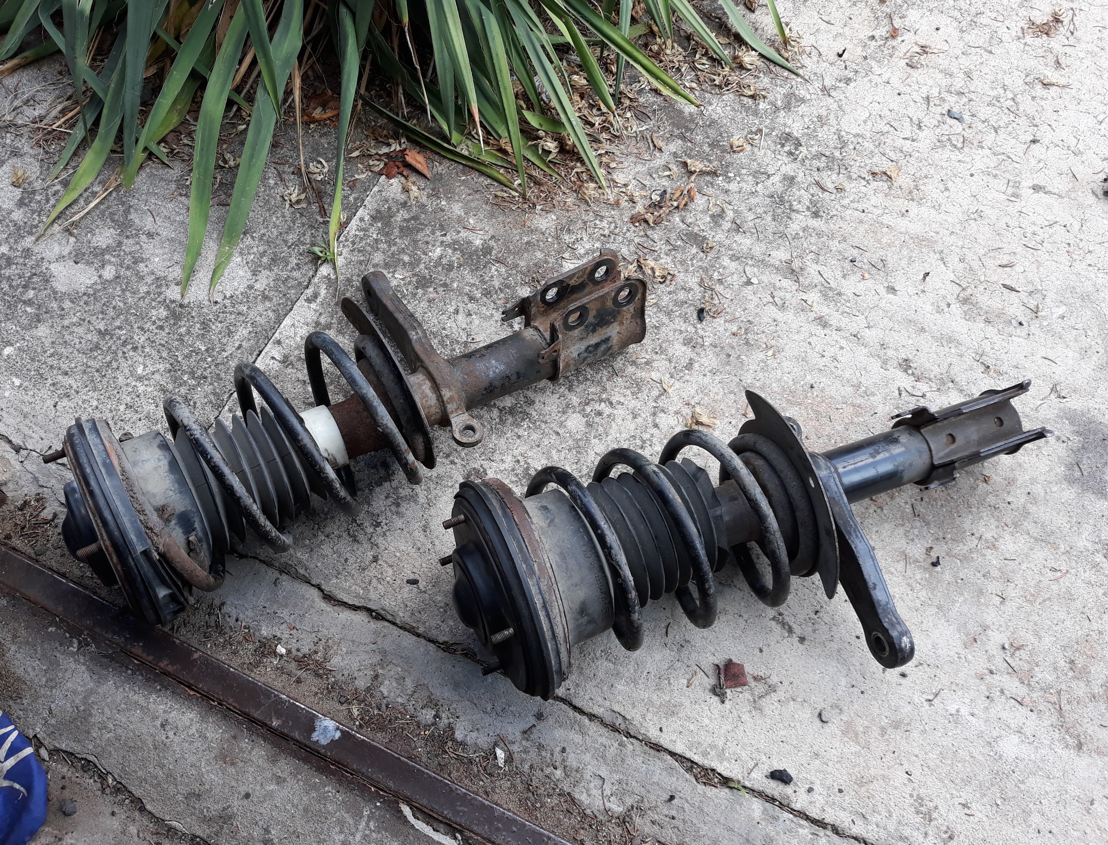

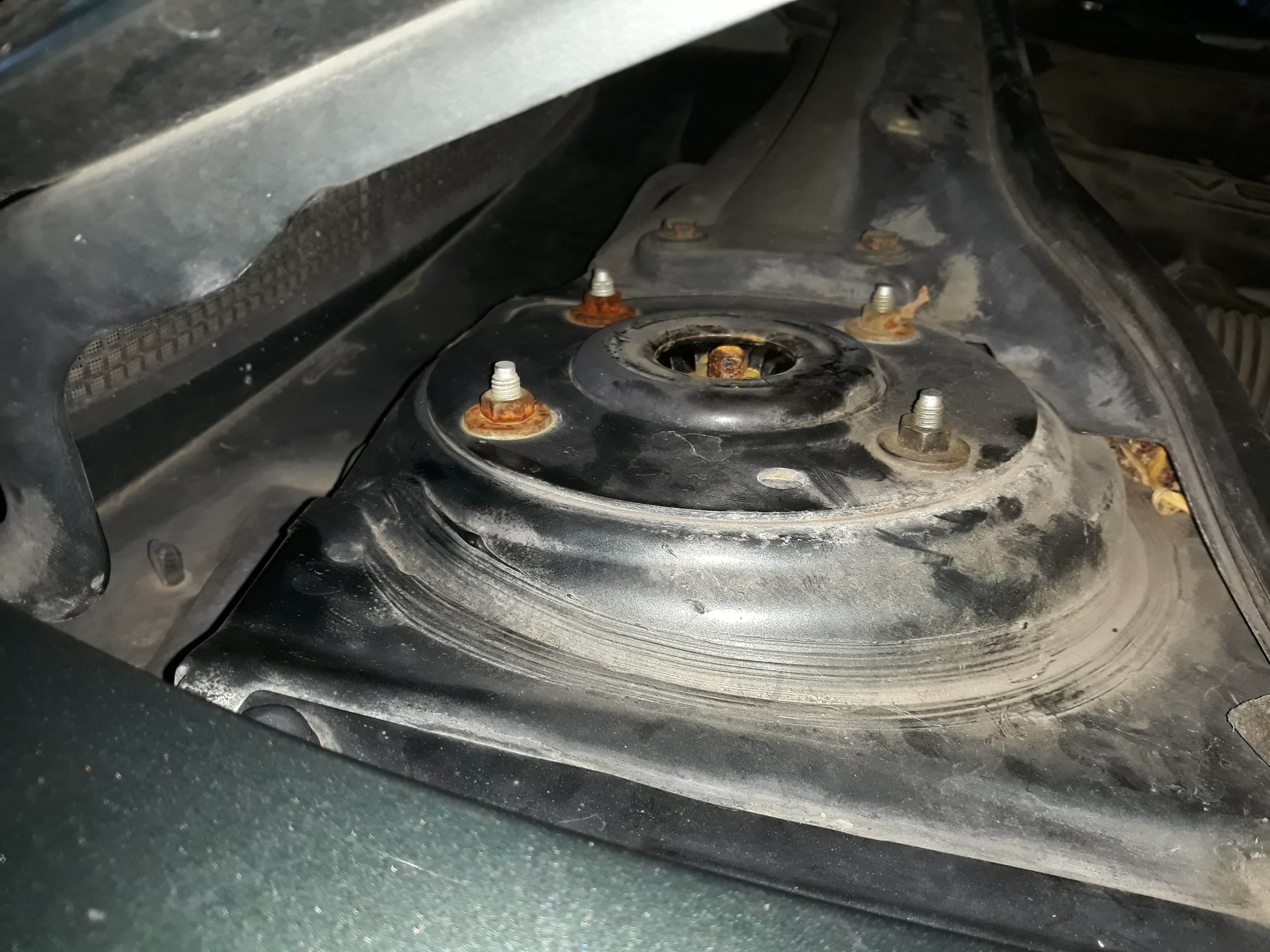

4 diagnostów nie znalazło, mechanior znalazł mocno wywaloną poduchę przedniego lewego mcphersona co powoduje stuki. Podejrzewałem to, bo nawet przy skręcie kierownicą na postoju potrafiło łupnąć.
W sobotę gość od 300 emek z Krakowa ma mieć dla mnie mcphersony, rzekomo w dobrym stanie seryjne z 300 m więc przód idzie w górę tak jak tył siedzi. Miałem brać nowe kolumny bo z tyłu prawie wszystko wymienione, ale cena 2000 zł za komplet na przód w Stanach stanowi pewną zaporę.

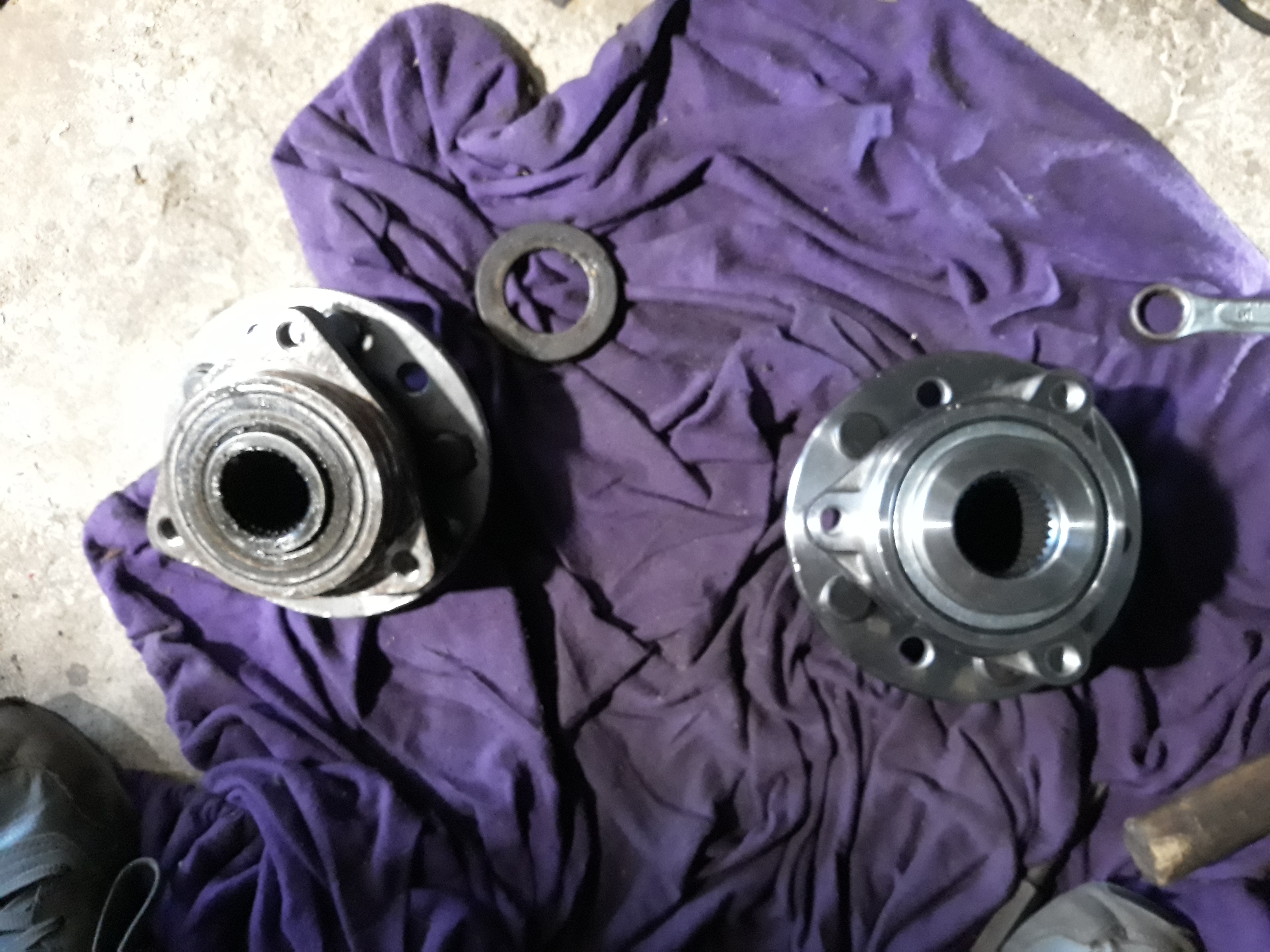

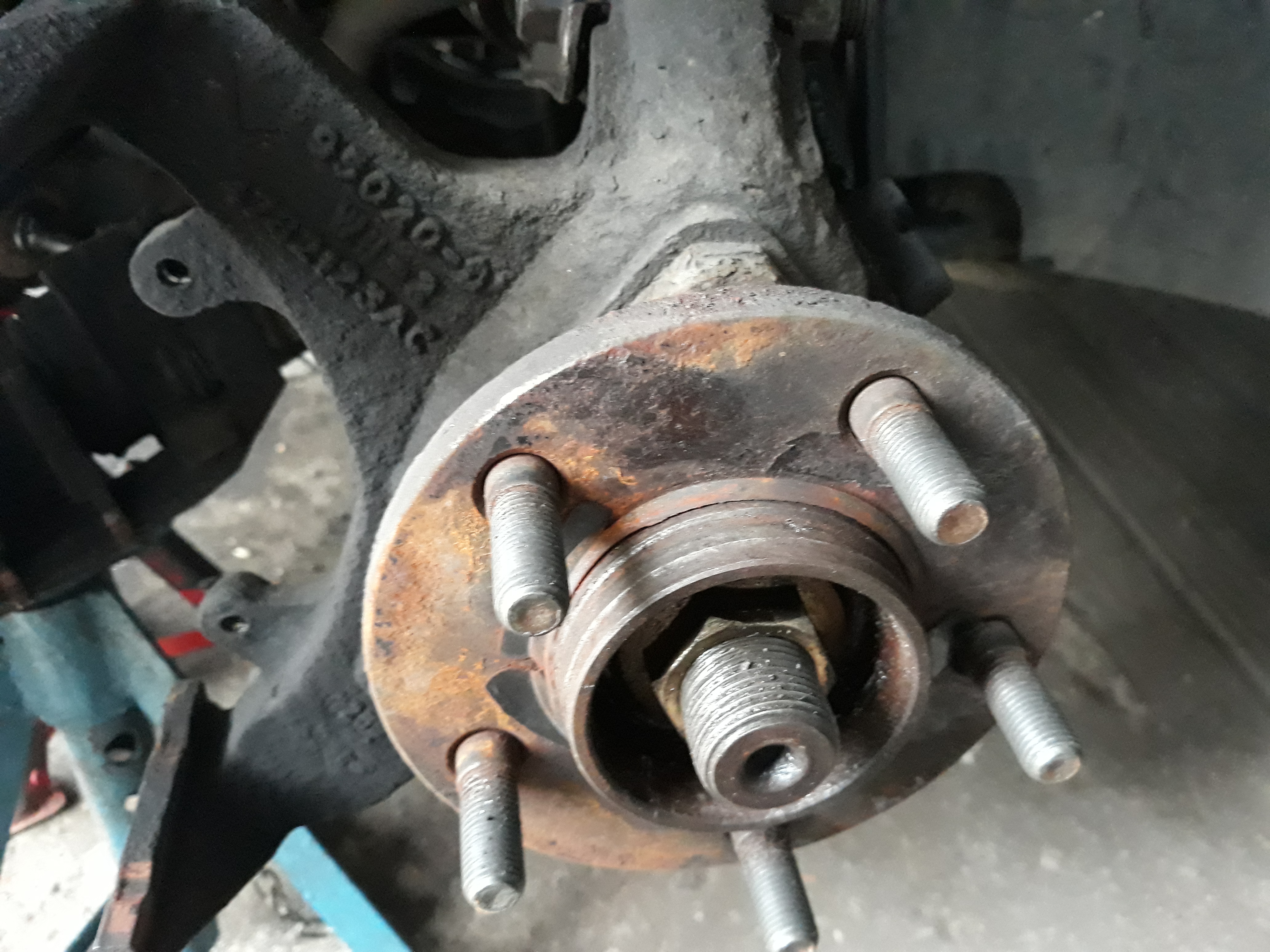

Piasta wymieniona prawdopodobnie okazała się felerna bo coś tam dziwnie buczy ( opony zamieniane miejscami i dalej to samo ) oddaje ją na reklamację poprzez mechanika, a jutro zamawiam nową tak żeby w przyszłym tygodniu ogarnąć już wszystko i jechać na zbieżność.

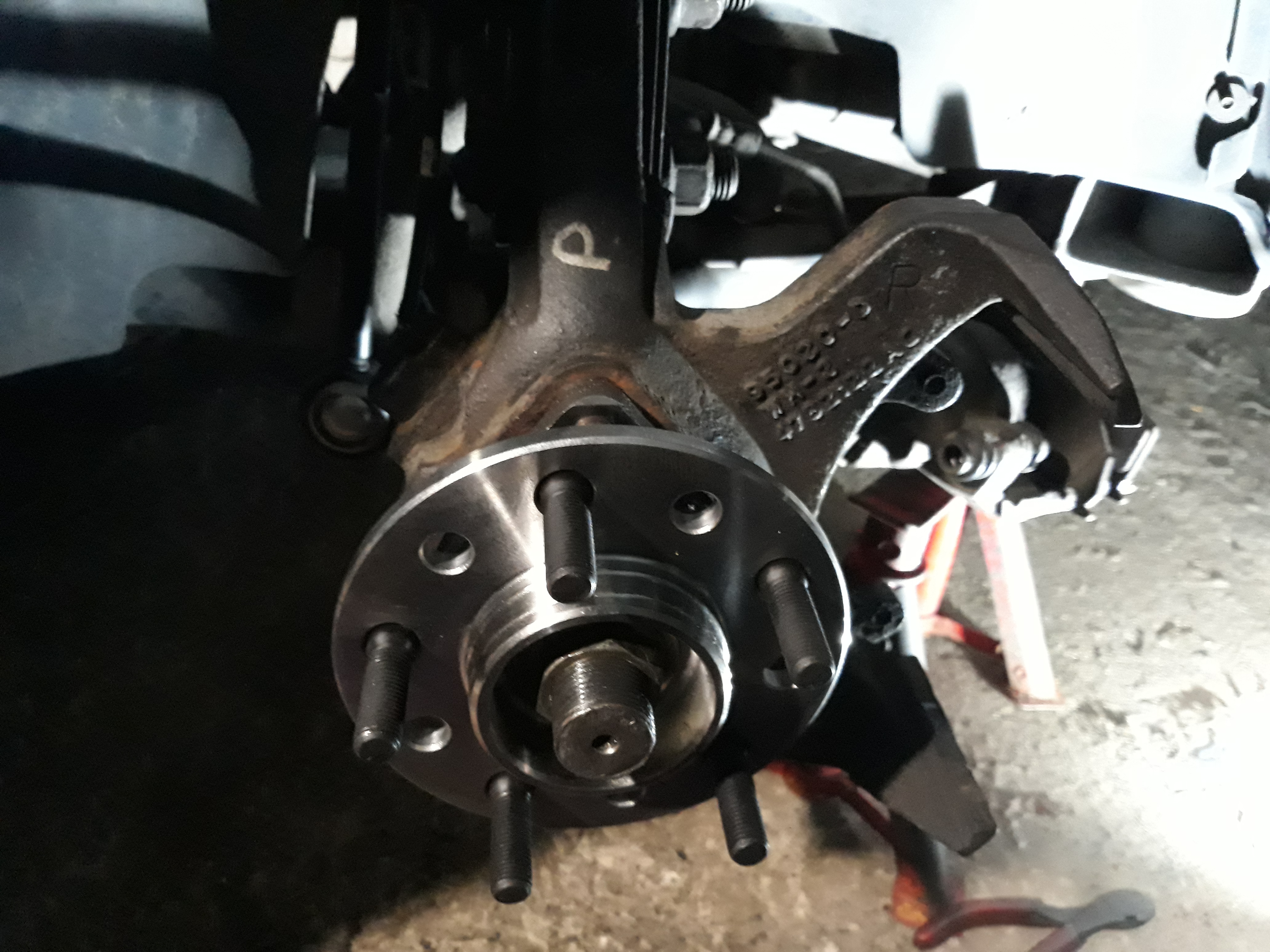

Przyznaję, że mając ustalone z mechanikiem dokręcenie piasty dynamometrem dokręciłem ją za lekko, ale po dosłownie 8 km dociągnąłem tak, że luzu już nie było. Czy to mogło spierdzielić łożysko? Po dokręceniu koło kręci się bez oporów i dziwnych dźwięków w trakcie jazdy jednak coś słychać szczególnie przy niskich prędkościach.

Postprzez Neonixos666 » 10 lip 2019, 22:57
A po czym sądzisz że po przykręceniu na odpowiednie Nm było za lekko? Może teraz jest za mocno?
Postprzez Matthew90 » 11 lip 2019, 06:14
Było za lekko bo luz był jak skur... jak podniosłem koło. Szkoda, że tego nie zrobiłem zaraz po robocie. Tu jest dostęp do nakrętki po ściągnięciu kapselka felgi, więc opuściłem dociągnąłem i już nie sprawdzałem bo i tak mu auto miałem oddać. Za mocno nie dokręciłem po skorygowaniu bo koło kręciło się bez oporów to raz a dwa miał to dociągnąć dynamometrycznym. Teraz poluzowałem trochę i dalej jest ten sam dźwięk, trochę się różni od dźwięku jaki miałem w gfce jak mi łożysko padło bo huczy niezależnie od kierunku jazdy i tylko jak jadę wolno. Druga sprawa samochód był u mechanika, on się przejechał stwierdził to i zaproponował reklamację. No nic, zobaczymy. Wstawię nowe, tamto wyślemy, może akurat. Drugie łożysko dokręcałem na czuja jak wymieniałem półośkę i nie ma żadnego problemu. W Xedosie dokręcałem na czuja, w Micrze też jedyne z czym się liczę przy takim dokręcaniu to, że szybciej padnie jeżeli przesadziłem, ale żeby od razu wyło?
Dopisano 11 lip 2019, 17:41:
Piasta zdemontowana. Łożysko ewidentnie szumi i nie chodzi tak lekko jak powinno. W starej piaście nie było oporów, łożysko nie szumiało ale był luz co jest wyczułem też po demontażu.
Udało się zdemontować bez uszczerbku. Nawet pudełko zachowałem:) jutro daję na reklamację i biorę nową

Postprzez Matthew90 » 17 lip 2019, 18:23
Mcphersony założone. Teraz przód jest wyżej no i nic się nie tłucze. W tamtych kolumnach lewa poduszka uszkodzona a i prawa nie najlepsza. Po robocie ustawienie zbieżności i kątów. Jeździ elegancko.
Dostęp jak zwykle utrudniony. Trzeba było zdemontować osłonę z podszybia i wycieraczki.

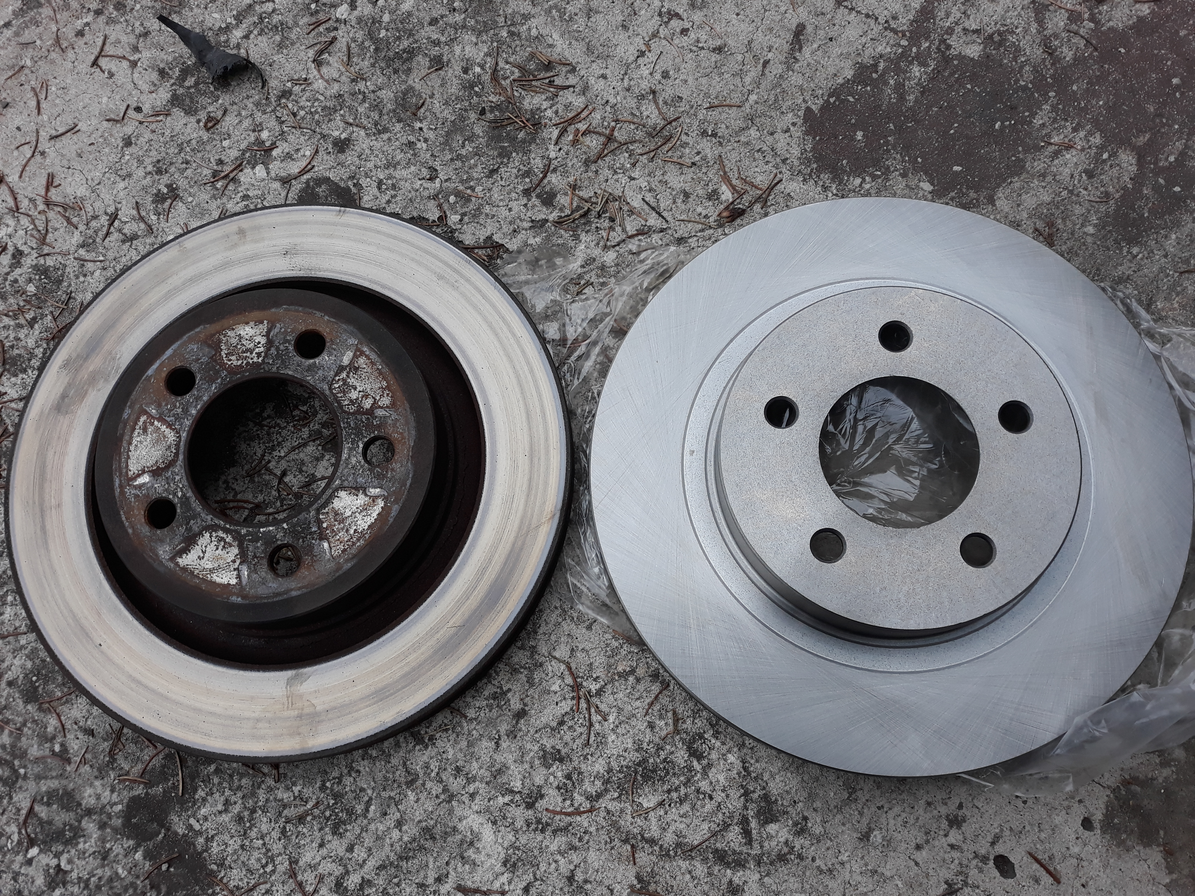

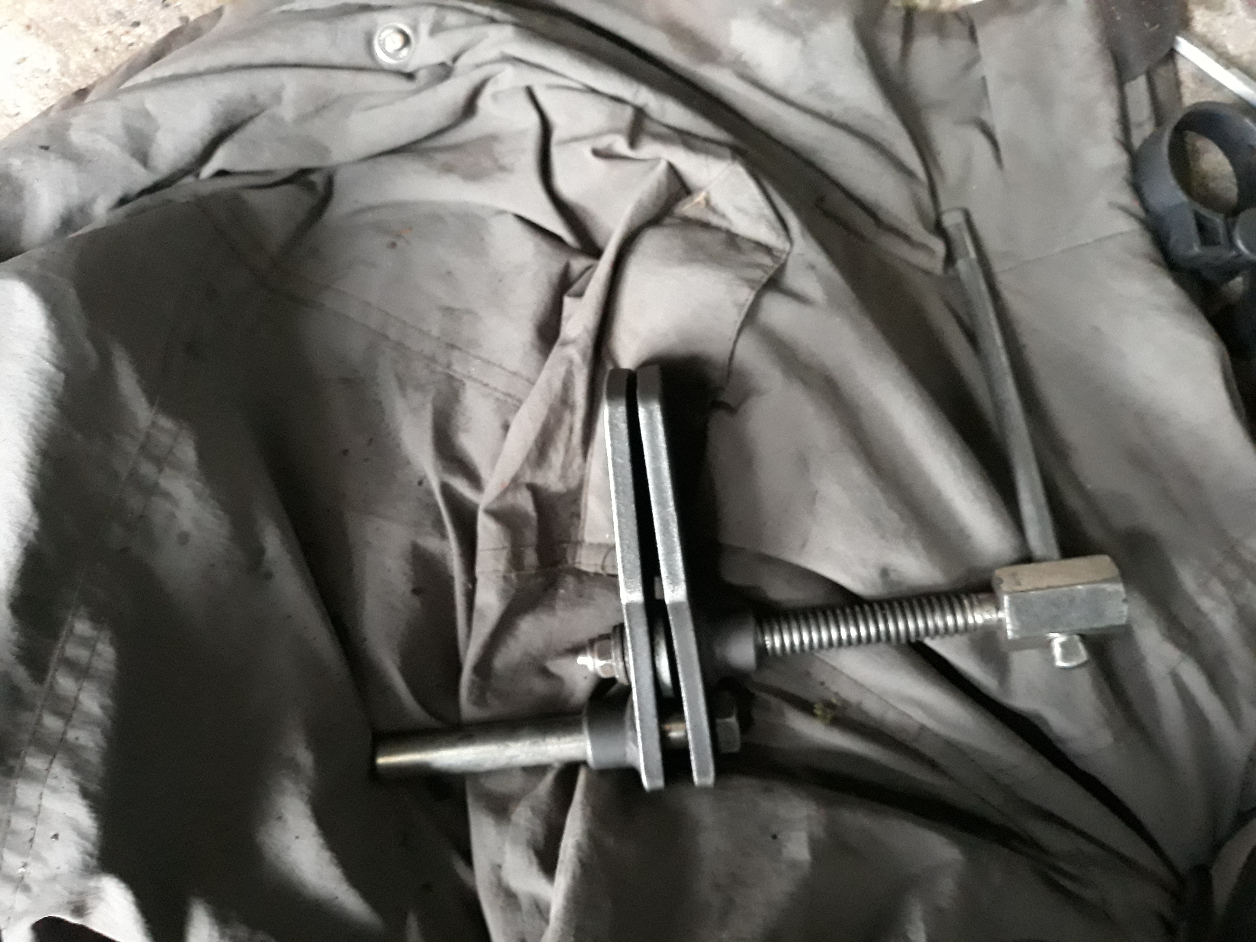

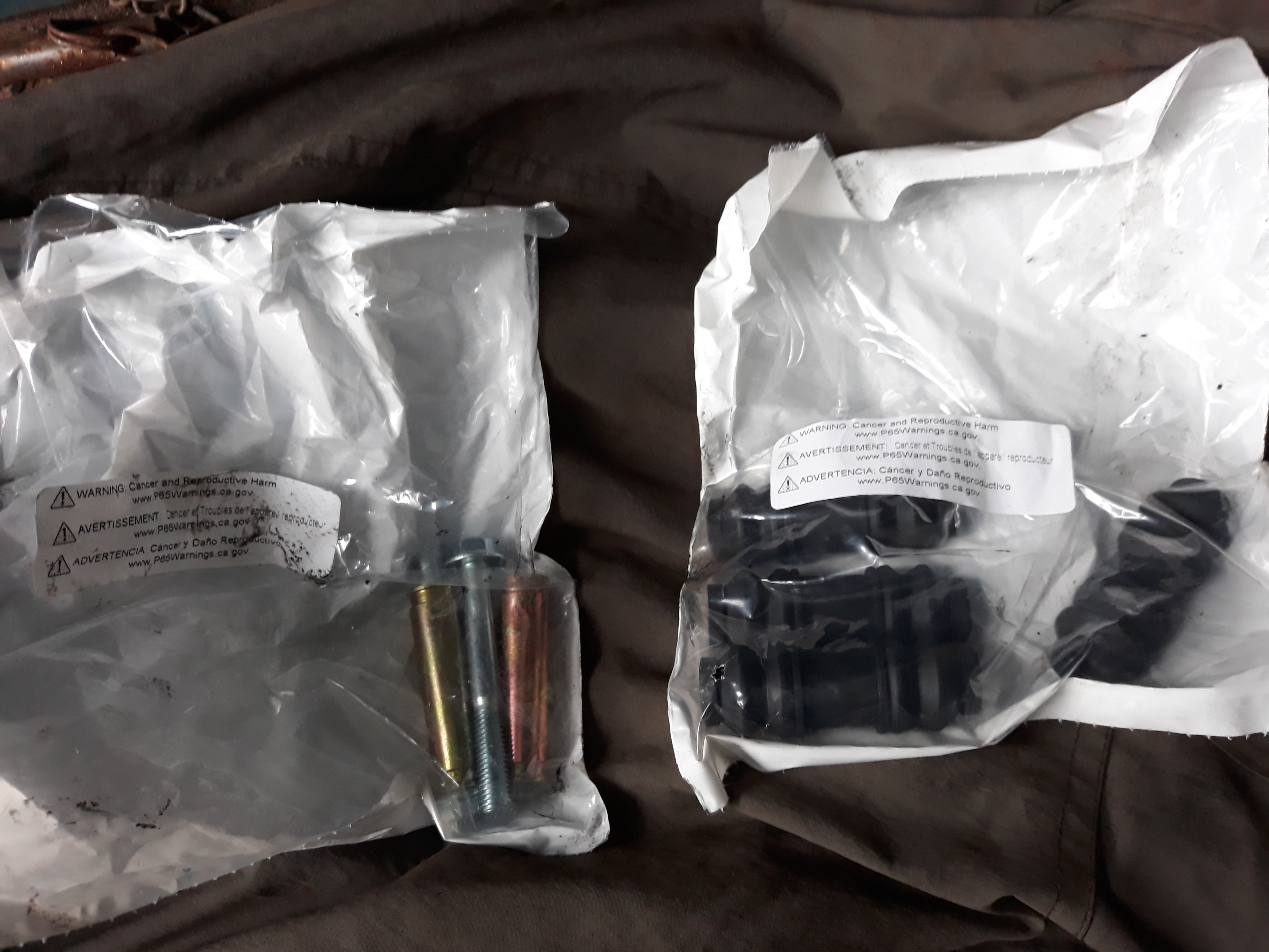

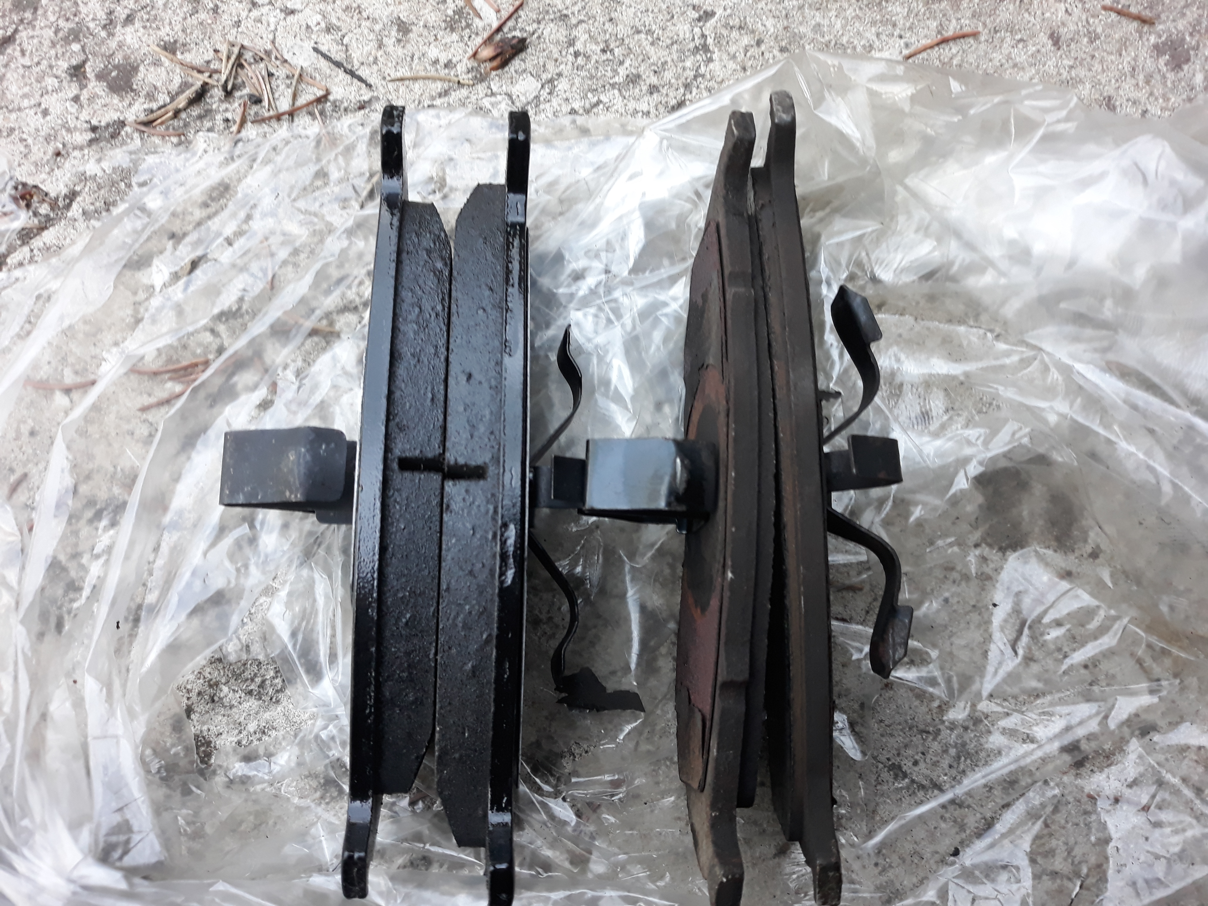

Postprzez Matthew90 » 24 lip 2019, 06:40
Tarcze i klocki wymienione razem z gumkami, prowadnicami i śrubami prowadnic. Wszystko ładnie chodzi, nic nie bije.
Lewa piasta wyczyszczona. Prawa nowa, więc wiadomo:)
A tłoczki tym razem nie breszką a tym, pożyczone od mechanika:)
