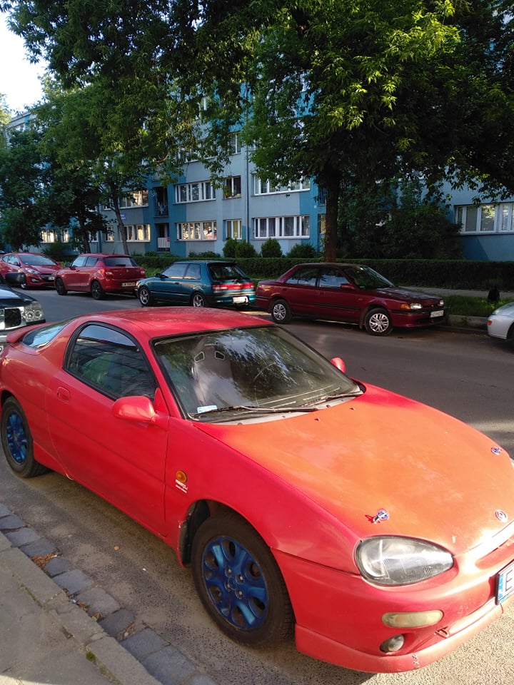

Po mojej przygodzie Mx3 KL zakochałem się w tym silniku jego dźwięku i osiągach.
Niestety mój Mx3 KL de – poległ w Poznaniu na Torze z powodu braku oleju na zakręcie poszła panewka.
