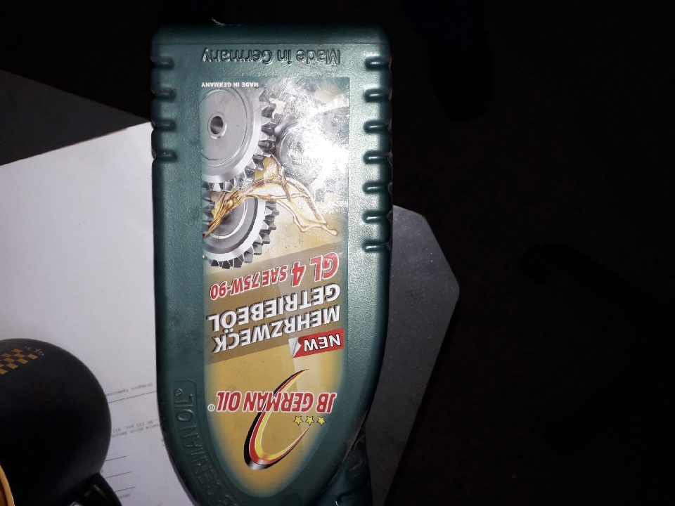

Skończył żywota Zimering skrzyni biegów na lewej półosi. Wyszło to w trakcie przeglądu, który poza wyciekiem oleju z tego uszczelniacza oraz przepalonymi postojówkami, madzia przeszła śpiewająco :)
Dodatkowo przy wymianie trzeba było dolać 1 L oleju skrzyni biegów JB German 75W90, ponieważ uciekło go przez tą uszczelkę dość sporo.
