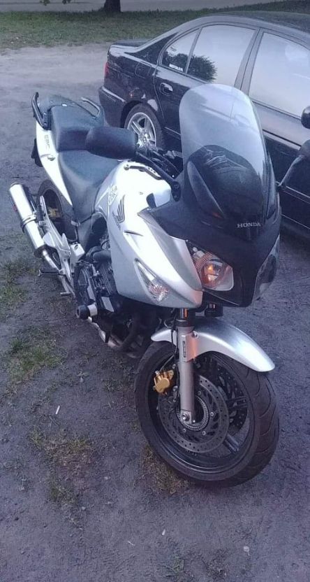

Postprzez MrShaleck » 8 maja 2019, 22:03
Oficjalnie zostałem Hondziarzem i tak, wstydzę się tego <czarodziej>
Może będzie bardziej wdzięczna niz Bandit.
Jazda – inna bajka. Sam teraz nie wiem jak mogłem banditem jeździć :D

Postprzez Bart0n » 9 maja 2019, 09:04
Będzie Pan zadowolony :) jak pozycja w porównaniu do Bandita?
Od: 6 cze 2010, 20:07
Posty: 675 (3/2)
Skąd: SZY KR
Auto: L3 FR4T
Postprzez MrShaleck » 9 maja 2019, 10:20
Kierownica zdaje się być blizej siedzenia. Wysokość siodla niby ta sama, a zupelnie inaczej jest. Stabilniej – przy moim wzroście to ma spore znaczenie :D Wydaje mi się, że Bandit byl podniesiony. No ale juz trudno – nie ma go i oby sie nie psuł juz nowemu właścicielowi, bo zrobiłem go na glanc.
A Honda – sama skręca, fajnie się śmiga ;) Jak stare dobre buty :D

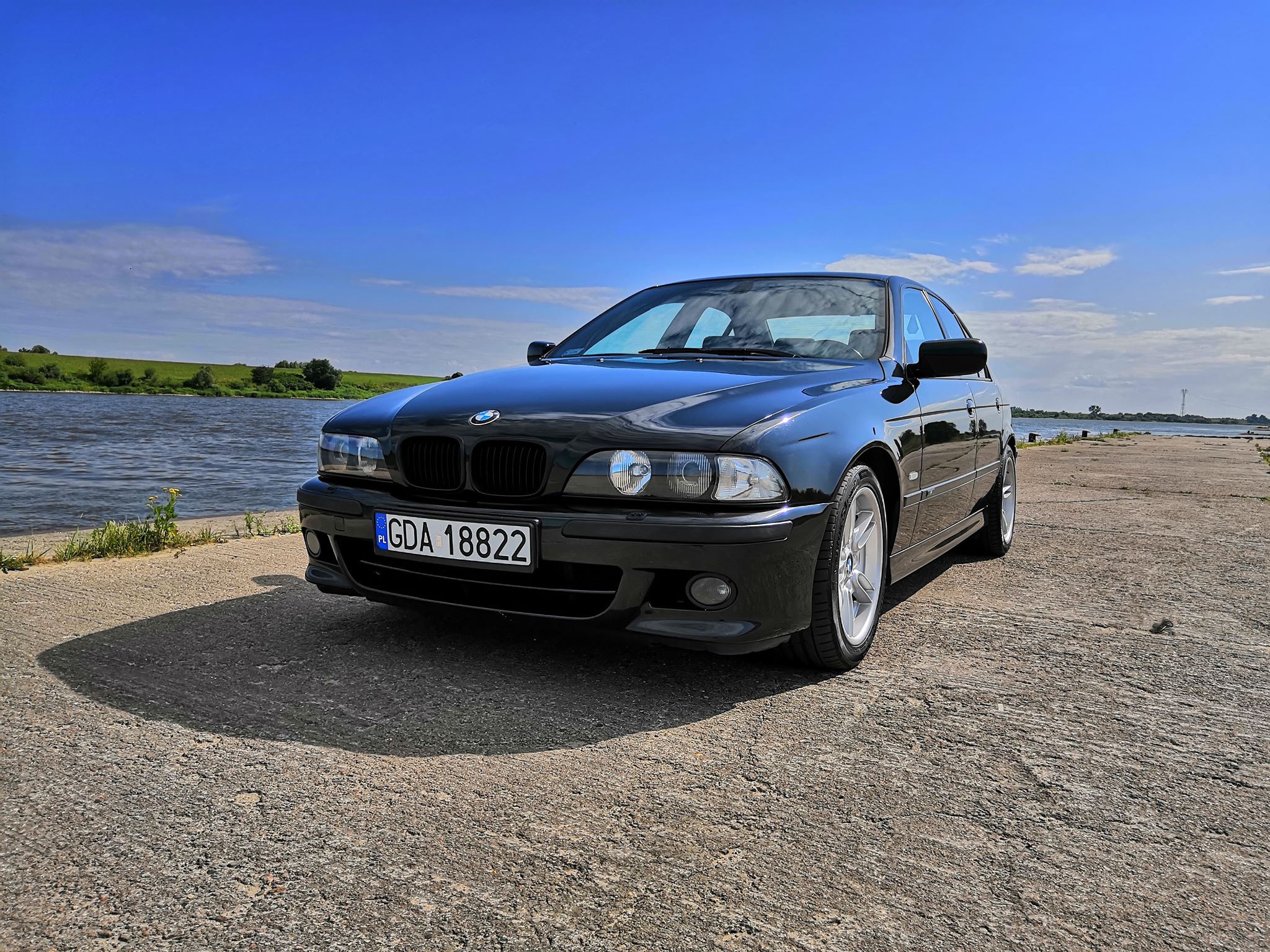

Postprzez MrShaleck » 19 maja 2019, 19:33
Udało się wreszcie troszkę przy aucie pogrzebać. Wrzuciłem z przodu gwint, z tyłu dystans 15mm. Zjechałem tylko centymentr niżej od M-pakietu i wg mnie wystaczy. Tył gwint wrzucę później, bo nie wystarczyło czasu :)

Postprzez MrShaleck » 16 cze 2019, 08:38
Tydzień po zawieszeniu auto pojechało wreszcie na ogar nieszczelności. Wywalone były uszczelki pod kolektorem wydechowym – 2 z 3. Wymieniliśmy od razu wszystkie + uszczelke turbo. Turbo sprawdzone – jest gites. Wymieniona takze rura górna wodna + króciec pod kolektorem i pękł zbiorniczek przy demontażu. Więc z naprawy za 400zł zrobiłą się naprawa za 1000zł :D
Przynajmniej teraz jest spokój i fajnie śmiga.
A gwint... o ile na trasie jest spoko o tyle na uskokach w jazdni czy wiekszych dziurach za mocny beton. Będę rozważał zakup nowej serii lub Bilstein B8 – tu jednak boję się, że będzie znowu beton.

Postprzez MrShaleck » 4 sie 2019, 10:14
Walki ciąg dalszy.
Walcząc z wibracjami budy poleciałem po wszystkim.
Wymieniłem:
– podpora, łożysko, łącznik elastyczny wału
– 4 amorki Monroe OESpectrum
– Poduszki amortyzatoró, łożyska itp
– Hamulce kpl tył, bo rozsypał mi się totalnie ręczny
Niestety zacząłem czuć szarpania przy zmianach biegów, przerzucanie R na D i jakieś takie przymulenie.
Padło na konwerter. Zrobiłem regeneracje + wzmocnienie. Ale teraz ładnie śmiga autko... <serduszka>
