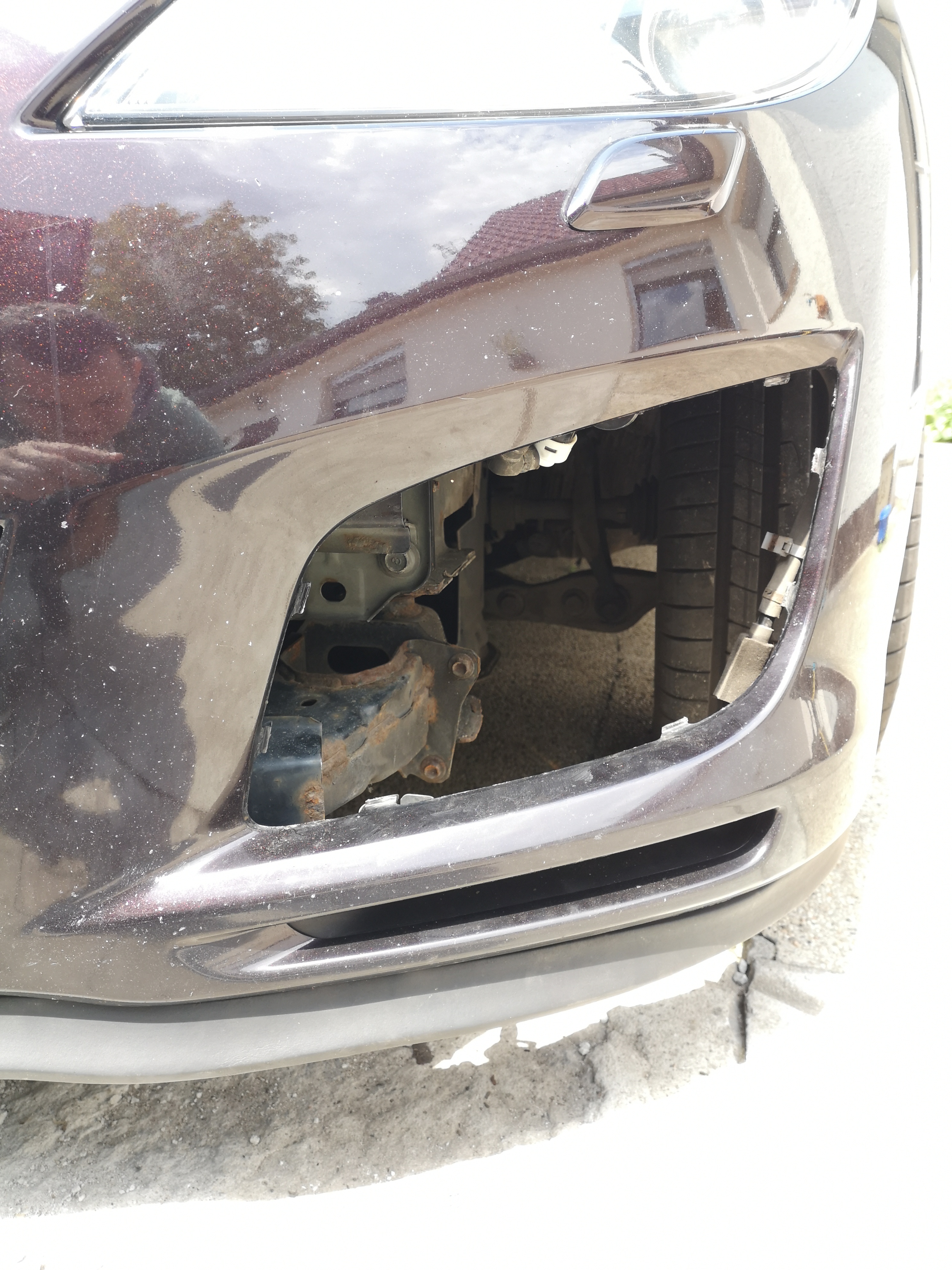

Zagladałeś wczwsniej do hamulcy? Szwagier mial niedawno robione a zacisk stanął i to tak ze okladzinę zdarlo do blachy.Na szczescie udalo sie ogarnąc i tarcza nie ucierpiala.

Raz mechanik zaglądał do tyłu i sprawdzał jak wszystko wygląda. Klocki były kontrolowane wzrokowo i sprawdzany rant na tarczy.

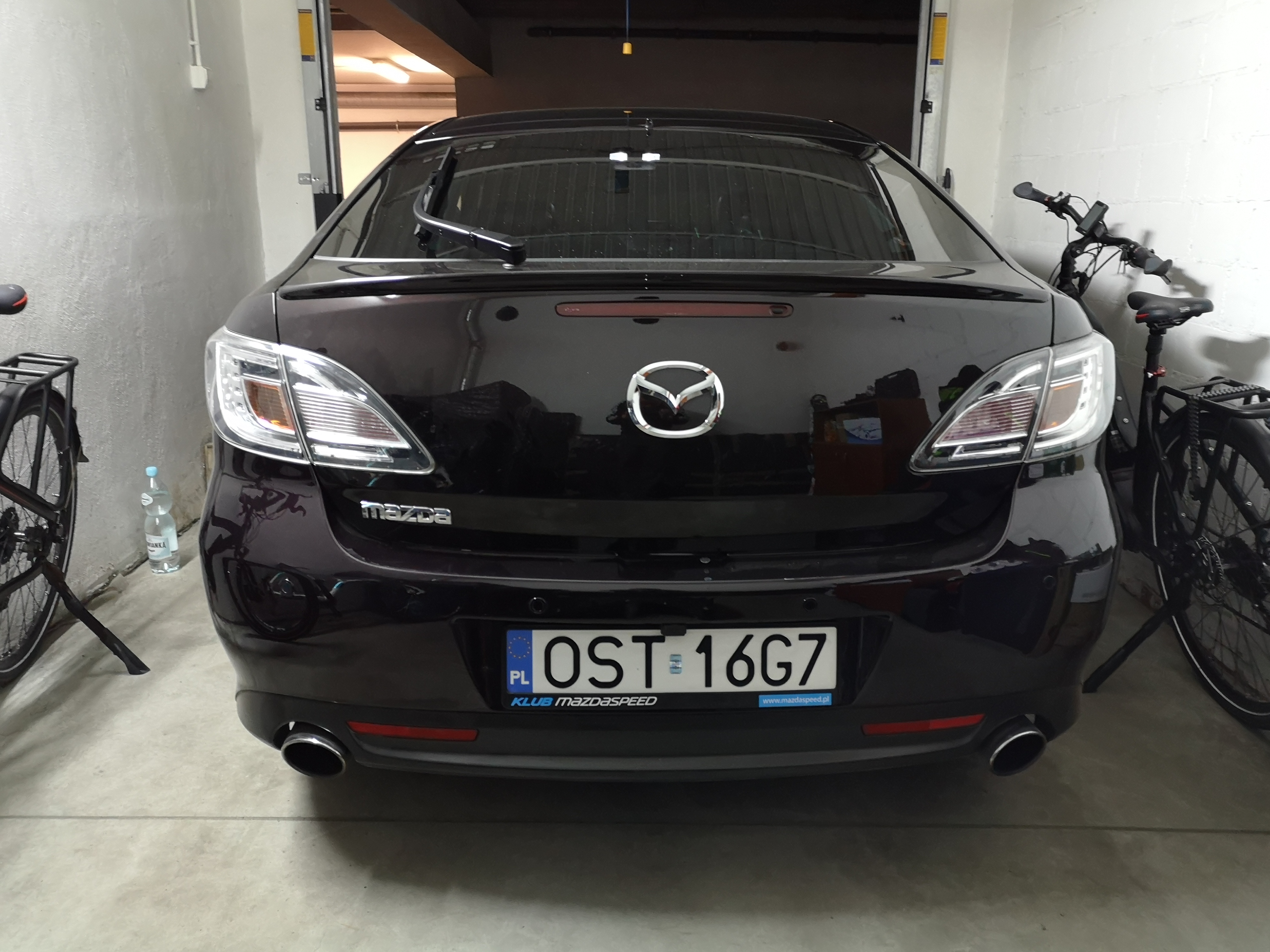

Nastąpiła mała zmiana. W końcu się zebrałem i wleciało światło właściwego koloru. <faja> Przy okazji zrobi się jeszcze drugi wsteczny :) no, ale w końcu wygląda to lepiej :)

Postprzez WisniaUs » 4 maja 2019, 19:39
No teraz jest Petarda <spoko> <spoko>

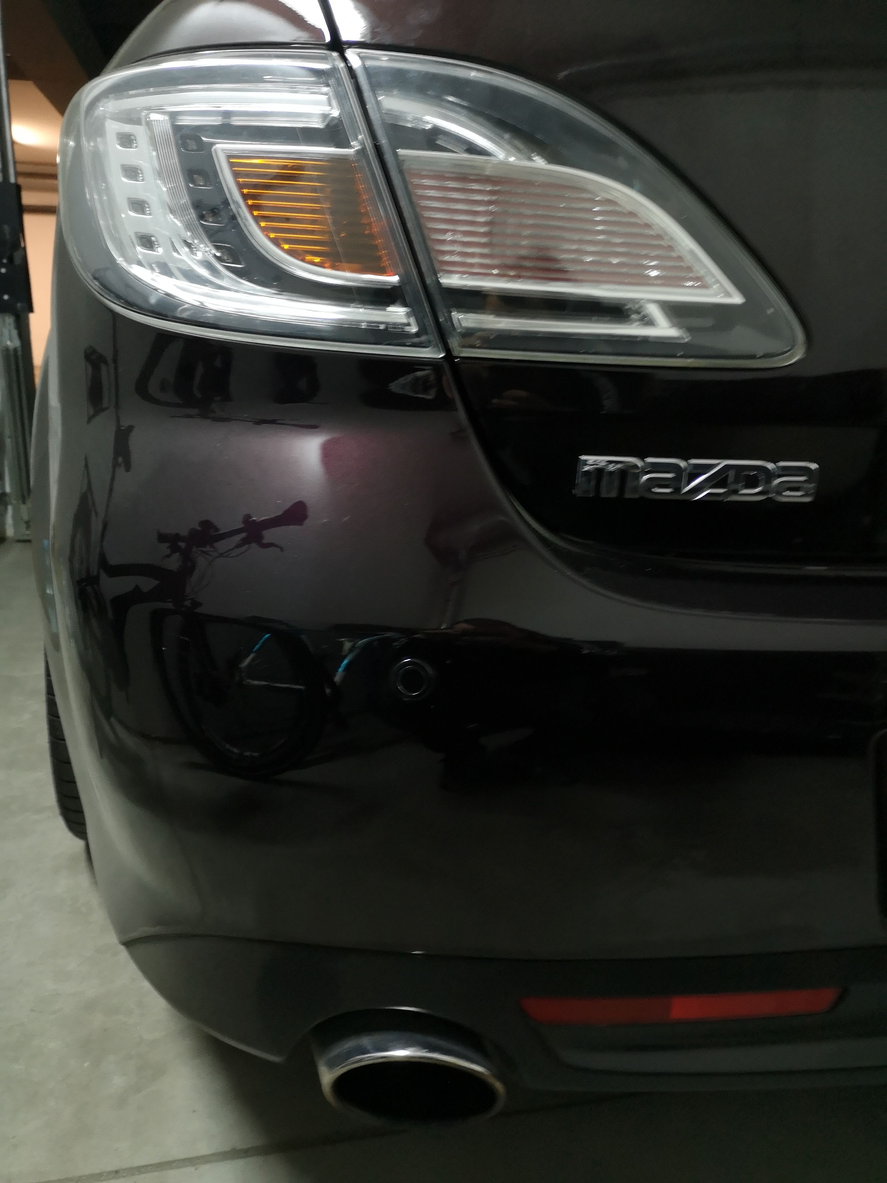

Postprzez MIRAS M6 » 7 maja 2019, 09:04
Wszystko jest ok poza małym mankamentem. Odblyśnik lampy wstecznego nie spełnia swojej roli podczas jazdy na przeciwmgielnym. To stwierdzam na własnym przykładzie. Muszę znaleźć patent na rozklejenie tych lamp i podmiana odblysnika z oryginalnej lampy przeciwmgielnej dopiero da właściwe światło we mgle. Mnie czeka rozklejenie po obu stronach <szok> <szok> <szok>

Postprzez WisniaUs » 7 maja 2019, 15:50
MIRAS M6 napisał(a): Odblyśnik lampy wstecznego nie spełnia swojej roli podczas jazdy na przeciwmgielnym.
Teee Mirek nie popadajmy w paranoje!! Odbłysniki przednich lamp nie spelniaja swojej roli teraz bo szlifowales,polerowales i malowales klosze a dodatkowo wkleiłeś brewki.Tym samym zmieniles droge rozpraszania się światla z soczewki!!! Musisz kupic teraz nowe lampy!!!!!

Postprzez MIRAS M6 » 7 maja 2019, 19:20
Ty się Krzycho mamie udałeś hahaha hahaha hahaha Weź zrób sobie szybki test na starej przeciwmgielnej a włóż żarówkę zamiast leda do obecnego cofania i sam się przekonaj która lampa jest jaśniejsza.Ja to testowałem u siebie i wiem co piszę. Pomimo że mam zrobione podwójne przeciwmgielne z tyłu to w praktyce tak jak bym zapalił dodatkowe postojowe z tyłu. Przyjrzyj się dokładnie na odblyśnik w halogenie I porównaj go ze wstecznym. A przednie kinkiety mam teraz po renowacji igła. Bynajmniej cieszą moje oko a zwłaszcza w nocy. Jednak 4300K jest za słabe na długie trasy w nocy i 6000K dopiero robi robotę bo jest naprawdę biało przed autem.

Postprzez WisniaUs » 8 maja 2019, 15:57
Mirek ja się zgadzam co do odbłysnikow ale po co się tym zamartwiac??? Ja może dwa razy w zyciu uzywalem tego ustrojstwa.Ameryka tego nie ma i jakos zyją. dla mnie większym problemem sa matoły co jezdza w deszczu na dziennych ledach.I tu powinni zmienić zapis w kodeksie drogowym np. w dzien jeżeli warunki atmosferyczne zmuszają do uzycia wycieraczek to nalezy WŁĄCZYĆ bezwarunkowo swiatla mijania!! A przeciwmgielne phiiii ,do przeglądu go mam wiec jest <spoko>

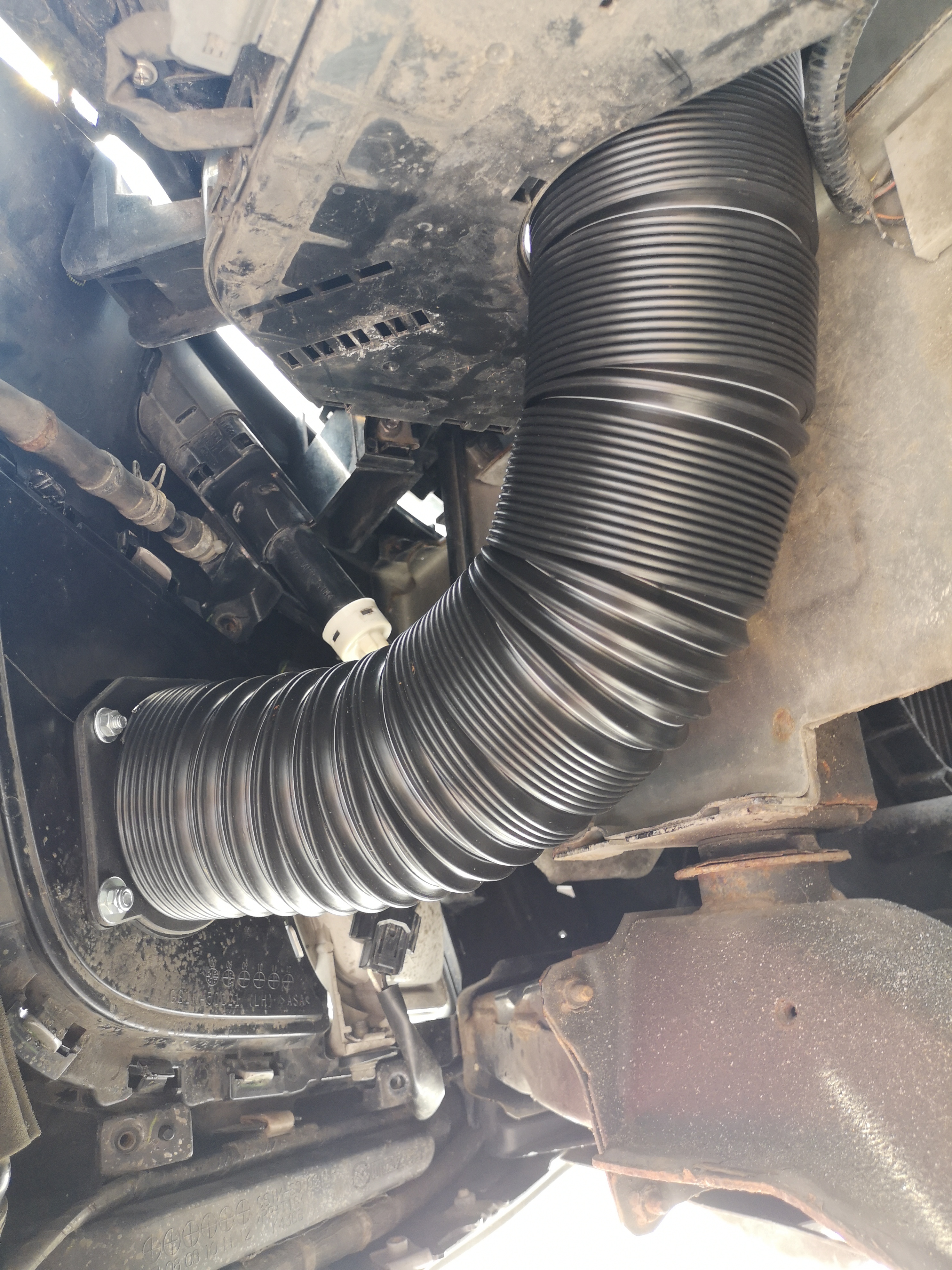

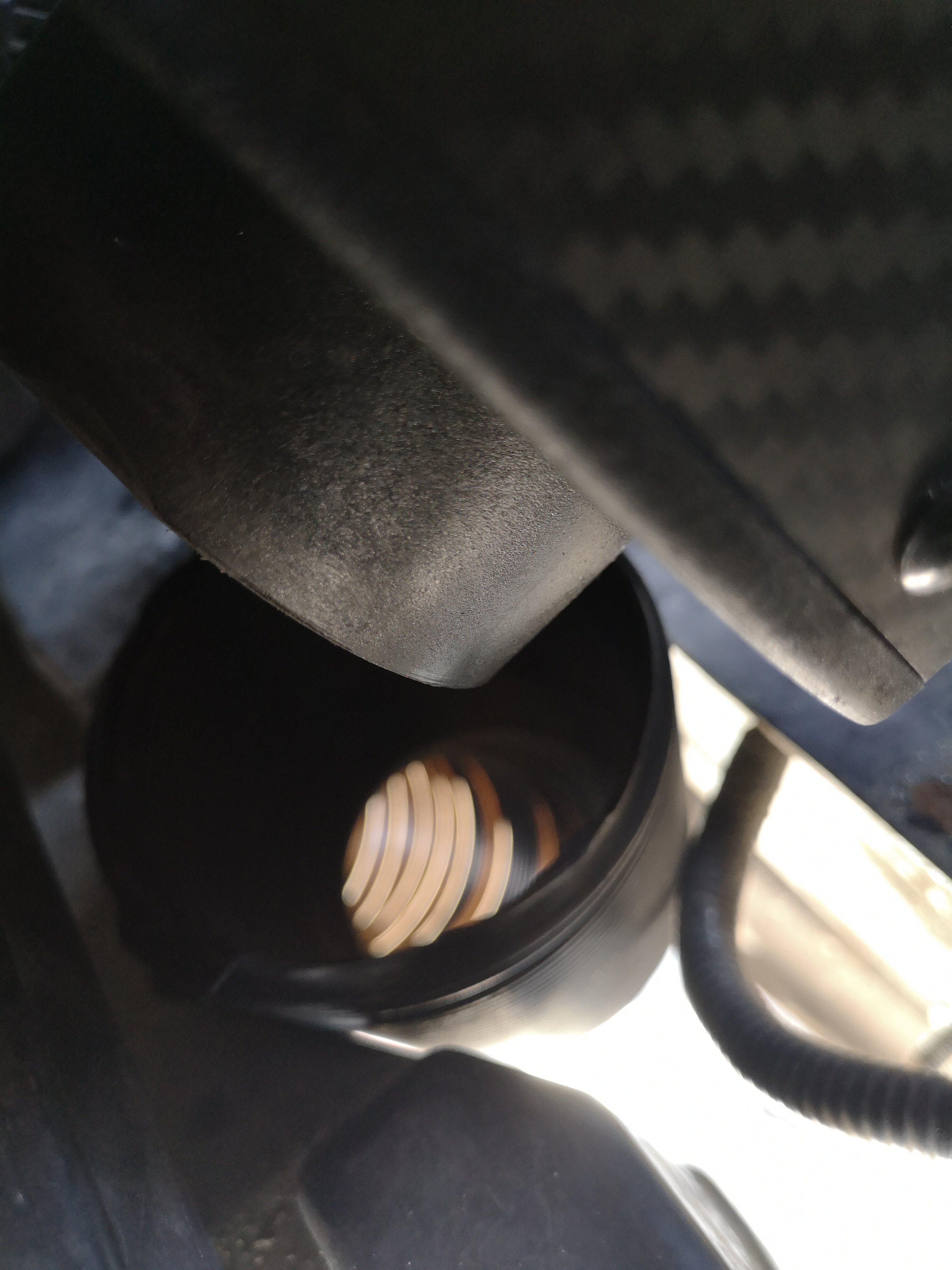

Jak tam prace nad stozkiem?Mógłbyś napisać coś więcej na temat tego zestawu co masz założony,rura jest dedykowana pod mazdę czy to jakaś uniwersalna bo pisałeś że trzeba coś przerabiać.
Posty: 8657 (86/84)
Postprzez marek219 » 26 maja 2019, 09:18

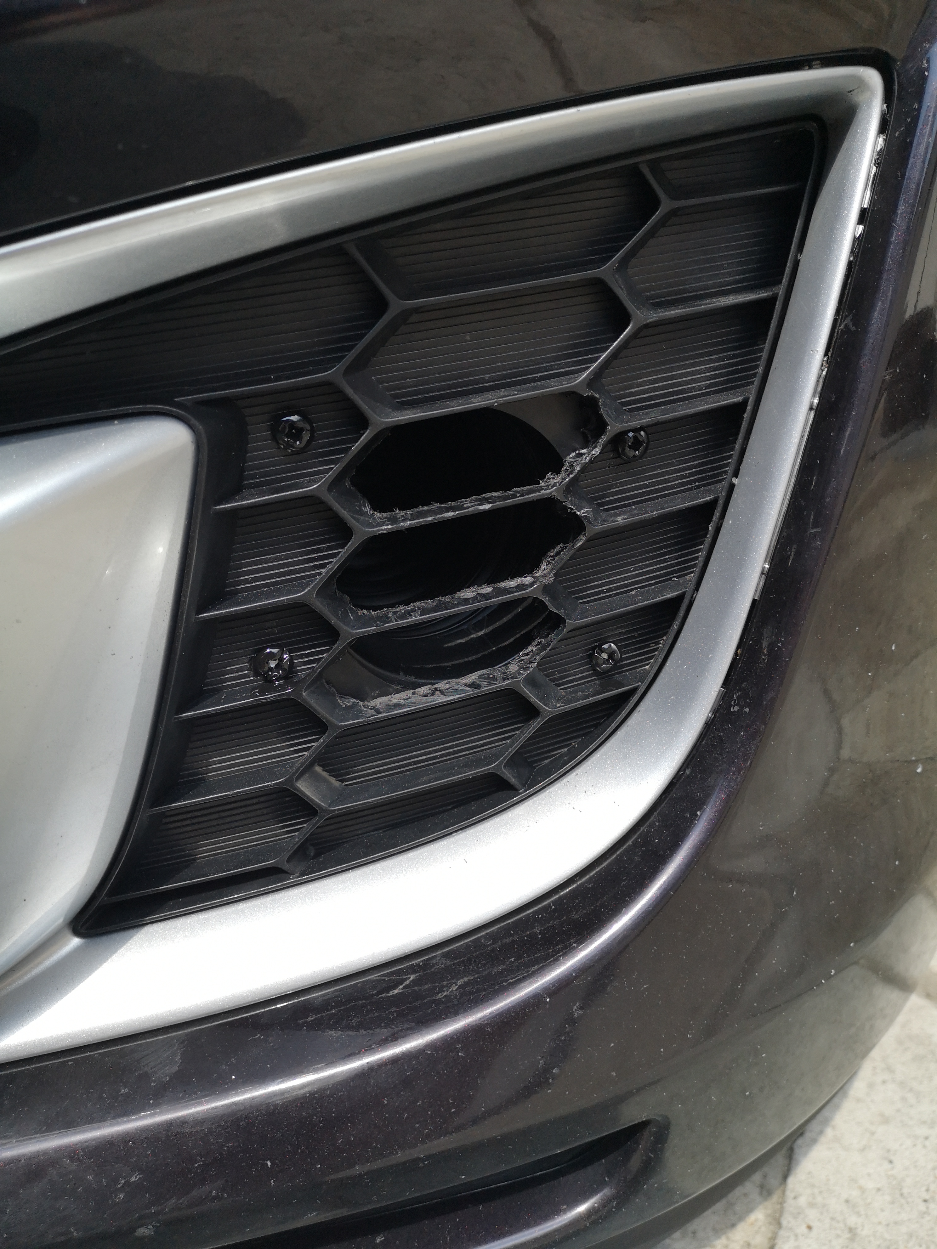

Pracę skończone prawie :) w weekend jeszcze zebrałem się na zrobienie dolotu zimnego powietrza bezpośrednio na stożek :) poza tym wszystko zamontowane już dłuższy czas :)
Taka tam mała dziura :D stożek wrzucony z simoty w obudowie carbonowej. Rura dolotowa z Mazdy 6 GG. Średnica wezsza jest o 7 mm, ale można było zamontować przepływke. Stożek I rura są na redukcji średnicy i sama rura trochę skrócona i tyle :) skończę doplyw zimnego I wszystko skończone można powiedzieć :) dużo modyfikacji nie było, a cena jaka wyszła za całość to ułamek gotowego zestawu do 6 gh :) także myślę, że warto było :)
Dopisano 26 maja 2019, 13:46:
Dolot skończony :) filtr już teraz będzie miał duża dawkę powietrza zimnego :) wpadł dziś ostatni element układanki w postaci dolotu powietrza :)

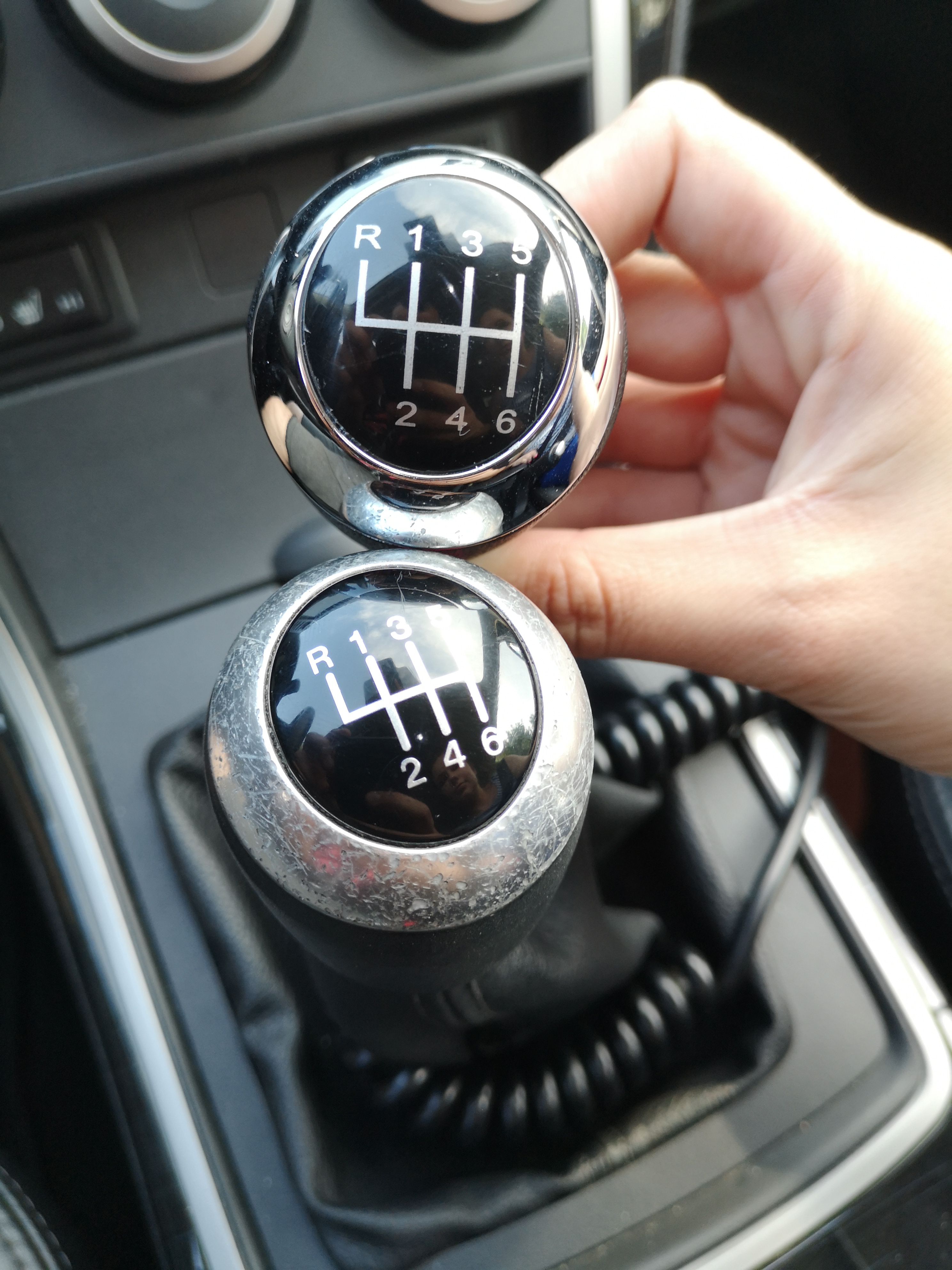

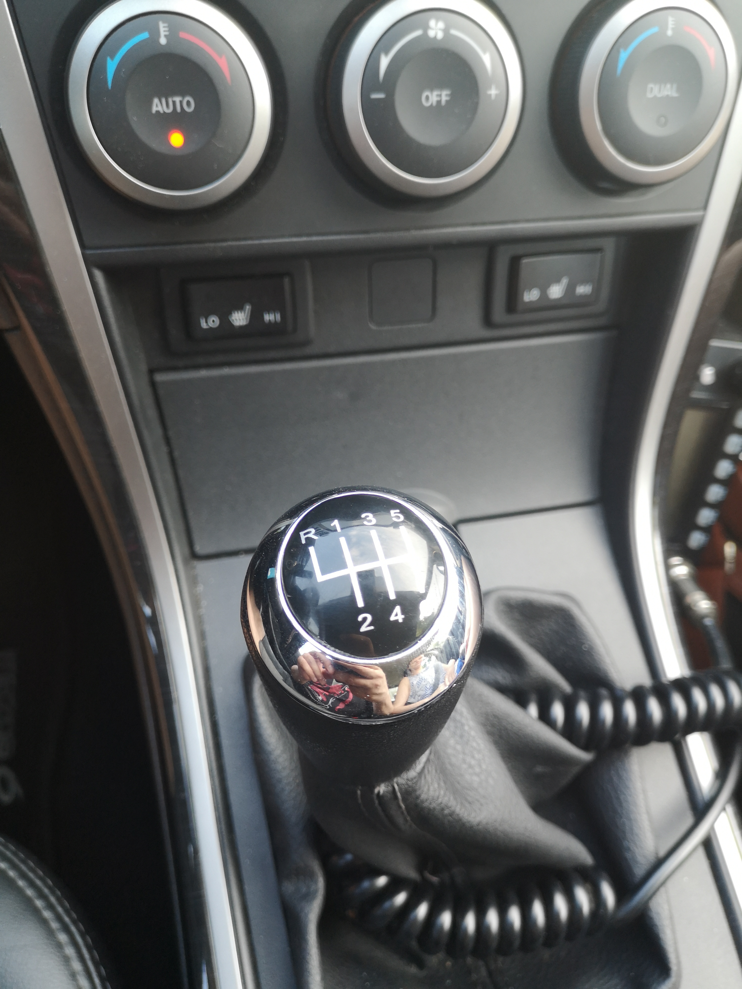

Wersja przed i od razu do porównania po. Jednak czuć chińszczyzne. No, ale spróbować trzeba było. Zobaczymy jak długo wytrzyma :) szkoda już tracić kasy na zwroty to zostawiam, a w wolnej chwili będziemy próbować regenerować samemu stara galke :)

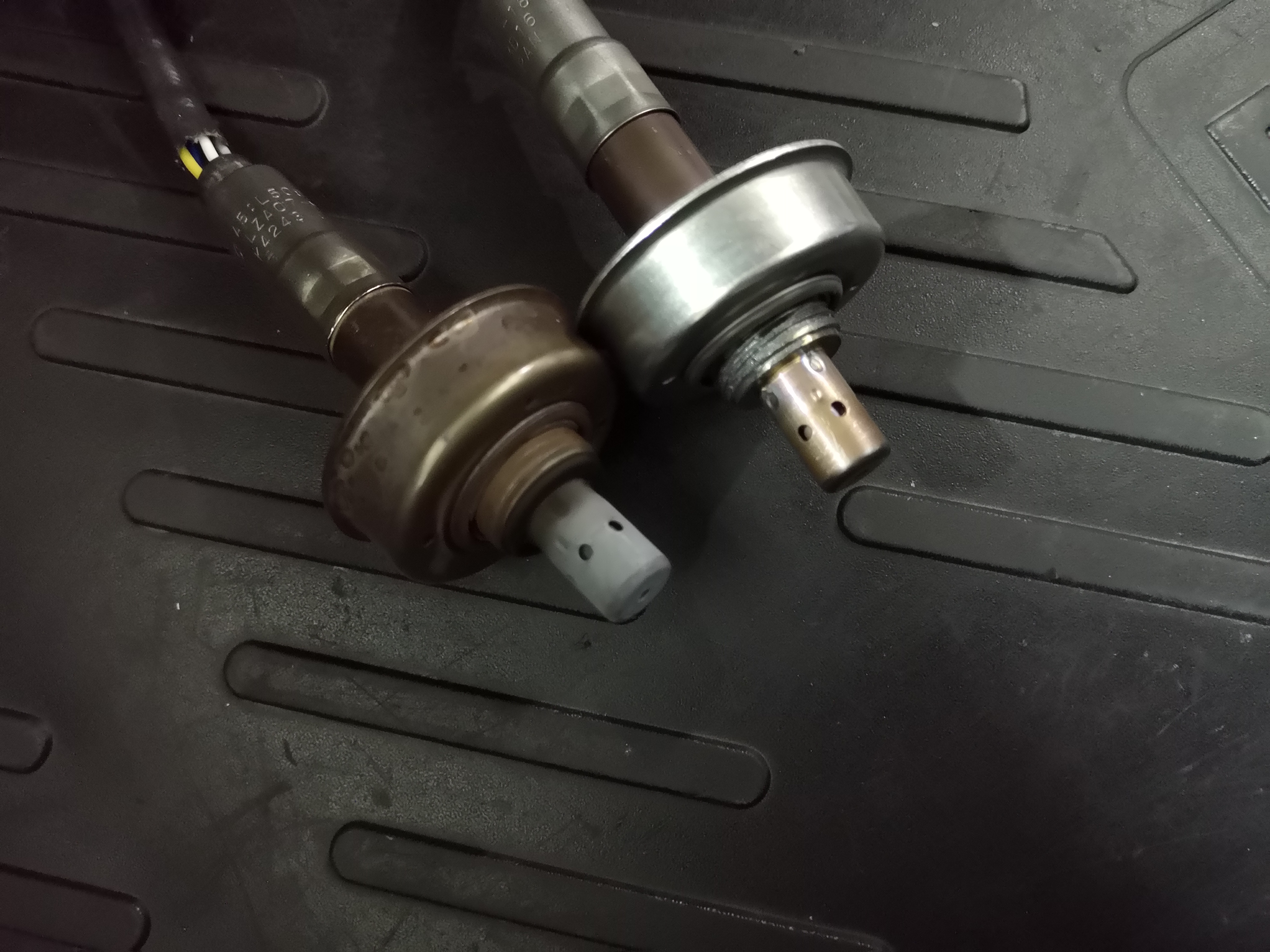

Działo sie dużo i było grubo :D :D z portfela poleciało sporo. Wymiana oleju nałożyła się z wymianą sensora poduszek. Chwilę później poleciało łożysko koła przedniego. No i zakończył się temat check engine. Wymieniona pierwsza sonda :) wleciał oryginał mazdy dla pewności :) szkoda, ze przez wszystko nie można nic modzić :( niestety trzeba będzie poczekać na przypływ jakiś wolnych zasobów jeszcze

Jakie miałeś objawy uszkodzonej sondy ? Błędy ? wysokie spalanie ?
Postprzez marek219 » 20 sie 2019, 13:57
Danmazda napisał(a):Jakie miałeś objawy uszkodzonej sondy ? Błędy ? wysokie spalanie ?
błędy i palący się check engine. Początkowo wywalony miałem katalizator i błędy katalizatora. Po jego wymianie okazało się, że wali błędy sondy. Na koniec wymieniłem sondę na nową i już długi czas spokój i tym razem już sporo km zrobionych ;) oby tak zostało :D poza błędami nie było nic. Silnik pracował tak samo, spalania nie zauważyłem jakiegoś podwyższonego

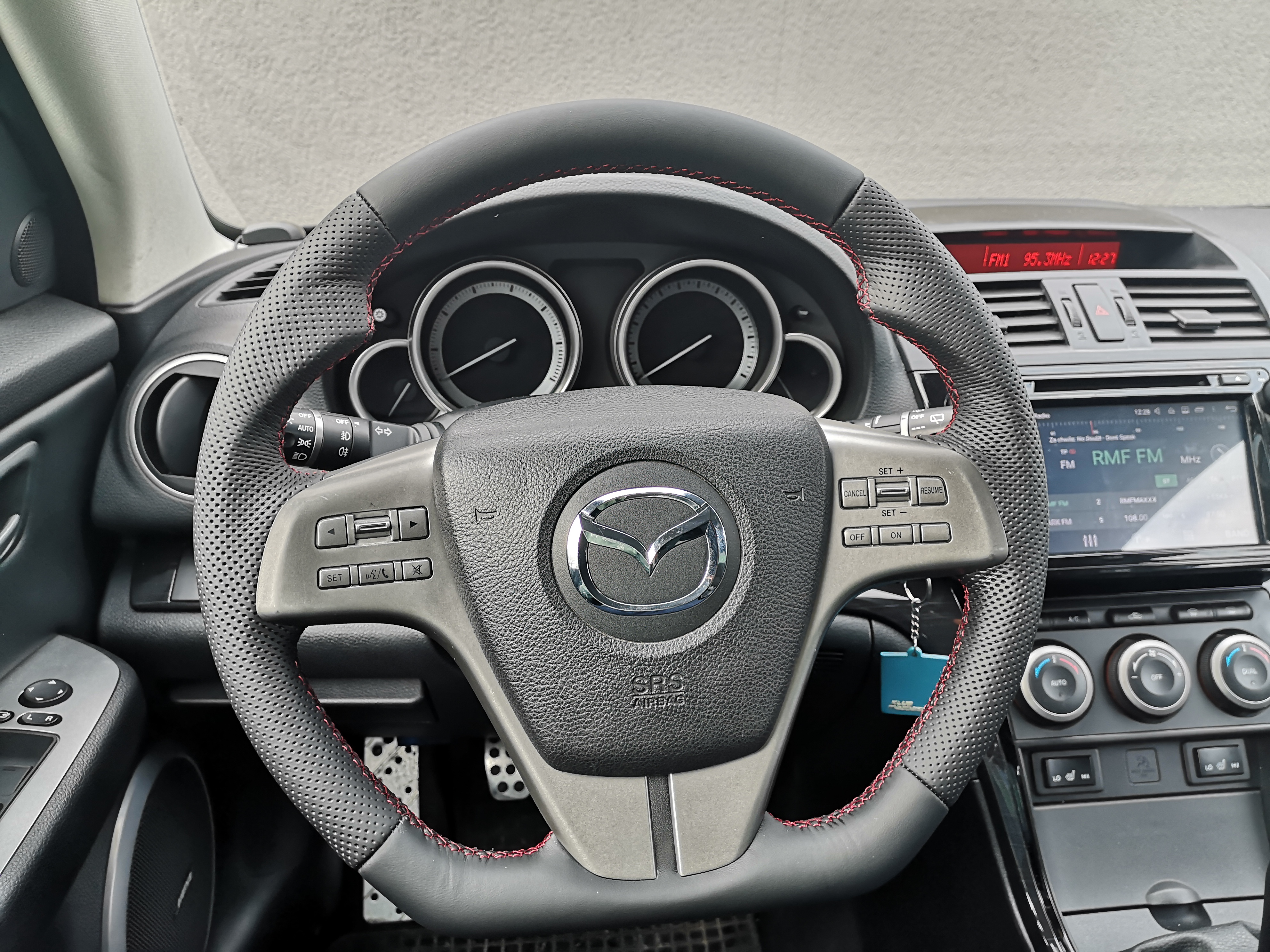

No i mały bonus na święta :D wielkie podziękowania dla firmy pfi z Knurowa. Mega robota :) <spoko> polecam wszystkim kto chciałby coś zrobić :)

Postprzez Beny » 20 gru 2019, 08:52
Przekonałeś mnie napiszesz coś więcej :)
Jaki koszt gdzieś krążą ceny 400zl za taką zmodyfikowana,oddawałeś swoją kierownicę czy mieli do gh?
