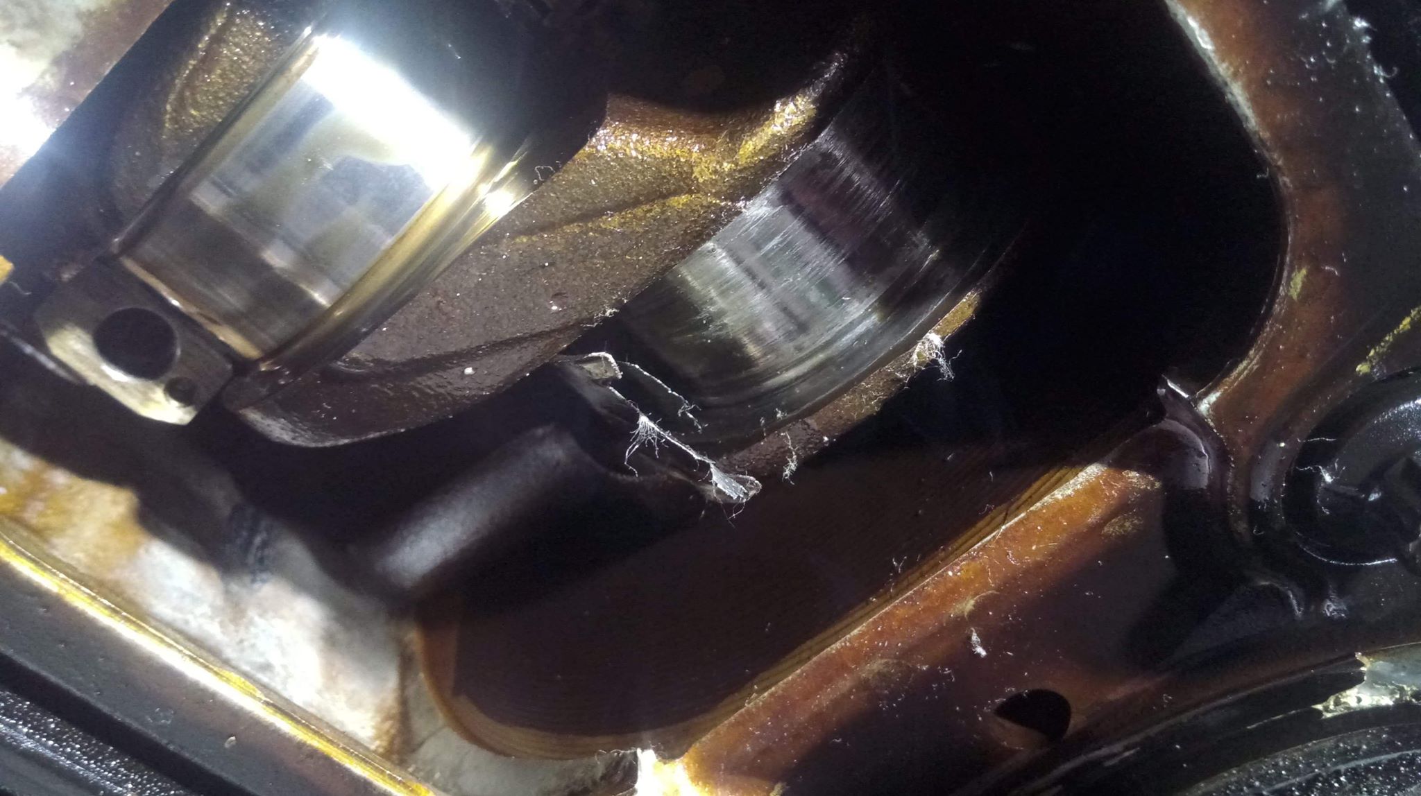

Postprzez DARO MAZDA 323 » 7 maja 2019, 12:59
AdamR323bg napisał(a):Gratulacje, swietny wynik, powiedz mi jakie plany dalsze na tego mxa?
Adam niestety najgorszy scenariusz po torze Poznań w zakrecie odpłynął olej i smok nie miał co zassać
i poszła panewka na 6 cylindrze , wał też dostał i korba. Więc auto idzie na sprzedaż jako uszkodzone lub dawca części
Jak by ktoś był zainteresowany na dniach będe wystawiał auto na sprzedaż ....

Postprzez brii » 7 maja 2019, 14:25
brii napisał(a):Nie no, spoko, ale jak to zobaczyłem na zdjęciach to mi macki opadły, podziwiam za upór i z podziwu nie wyjdę jeśli ten samochód zostanie u Ciebie więcej niż rok
Czyli do roku jednak nie dobijesz z tym samochodem...
Od: 9 sty 2005, 22:46
Posty: 8975 (108/253)
Postprzez Piotr_ » 7 maja 2019, 15:47
Każdy KL bez przegród w misce, robiący czasy ok dwóch minut tak kończy ;)
XED
CUP 2017 miejsce 2
Od: 28 paź 2010, 19:14
Posty: 5118 (218/231)
Postprzez rafał88 » 7 maja 2019, 17:46
Albo mozna doląc 1-1.5l wiecej oleju i tez problemu nie byłoby ;)
