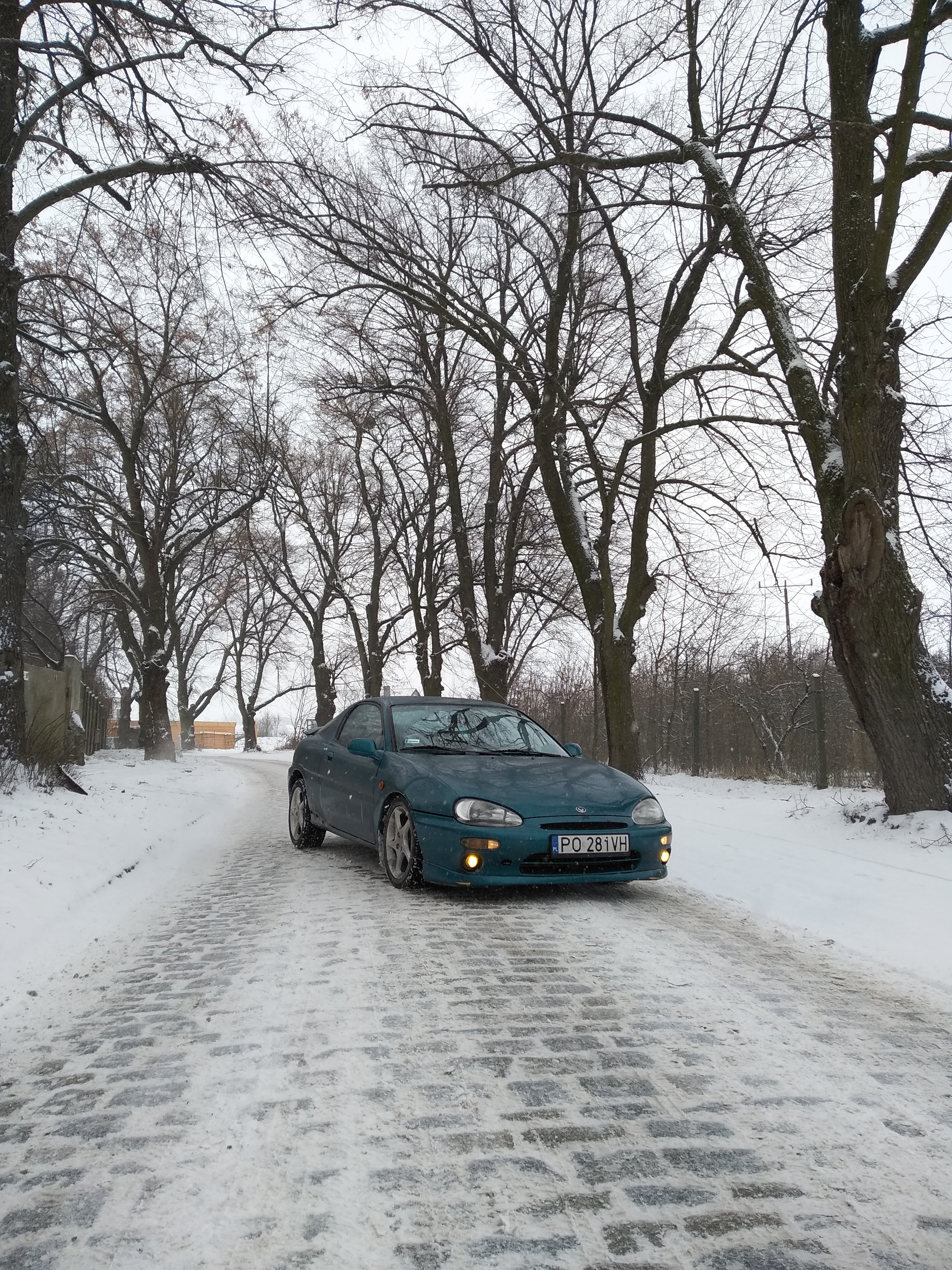

Mx robi kolejne kilometry – zima mu nie straszna .
ostatnia trasa spalanie LPG 9,5 L / 100 km

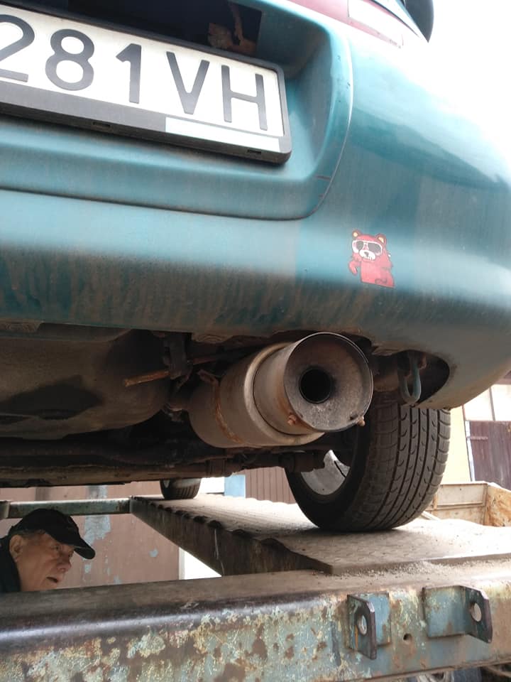

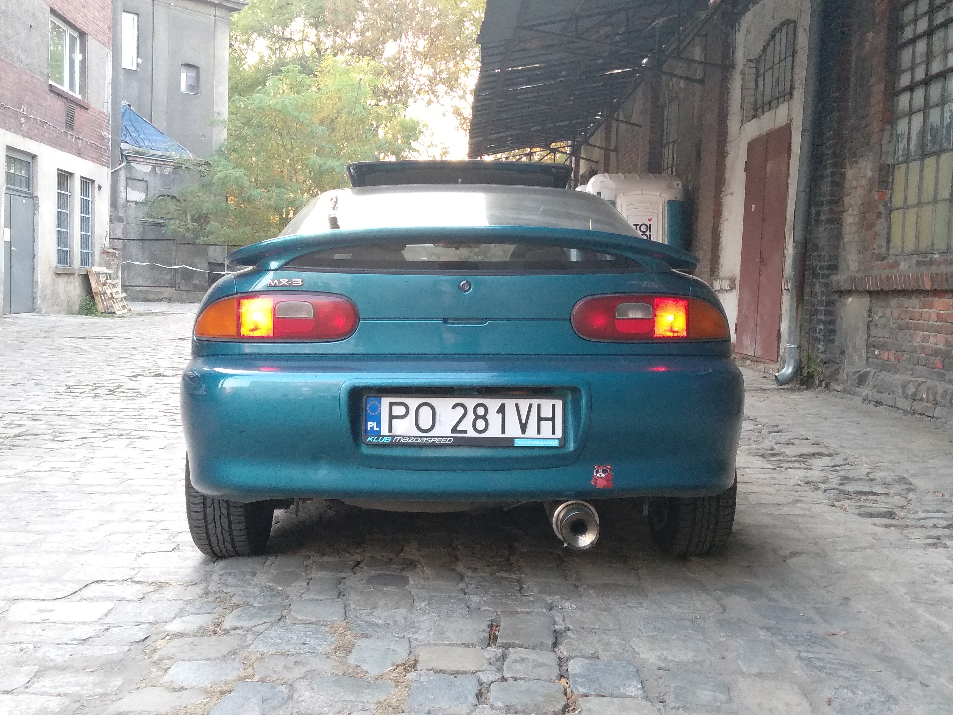

Postprzez DARO MAZDA 323 » 27 lut 2019, 07:56
wydech wczoraj ogarniety . Wppadła seria z Mx 3 V6 z dospawanymi końcówkami z Kwasiaka .
Jest o niebo ciszej a i mocy nie ubyło za dużo :)

Postprzez Janq » 27 lut 2019, 22:04
Może nie ubyło a przesunęło się w inny zakres :] Jeśli ubyło to w górnym zakresie obrotów :p
