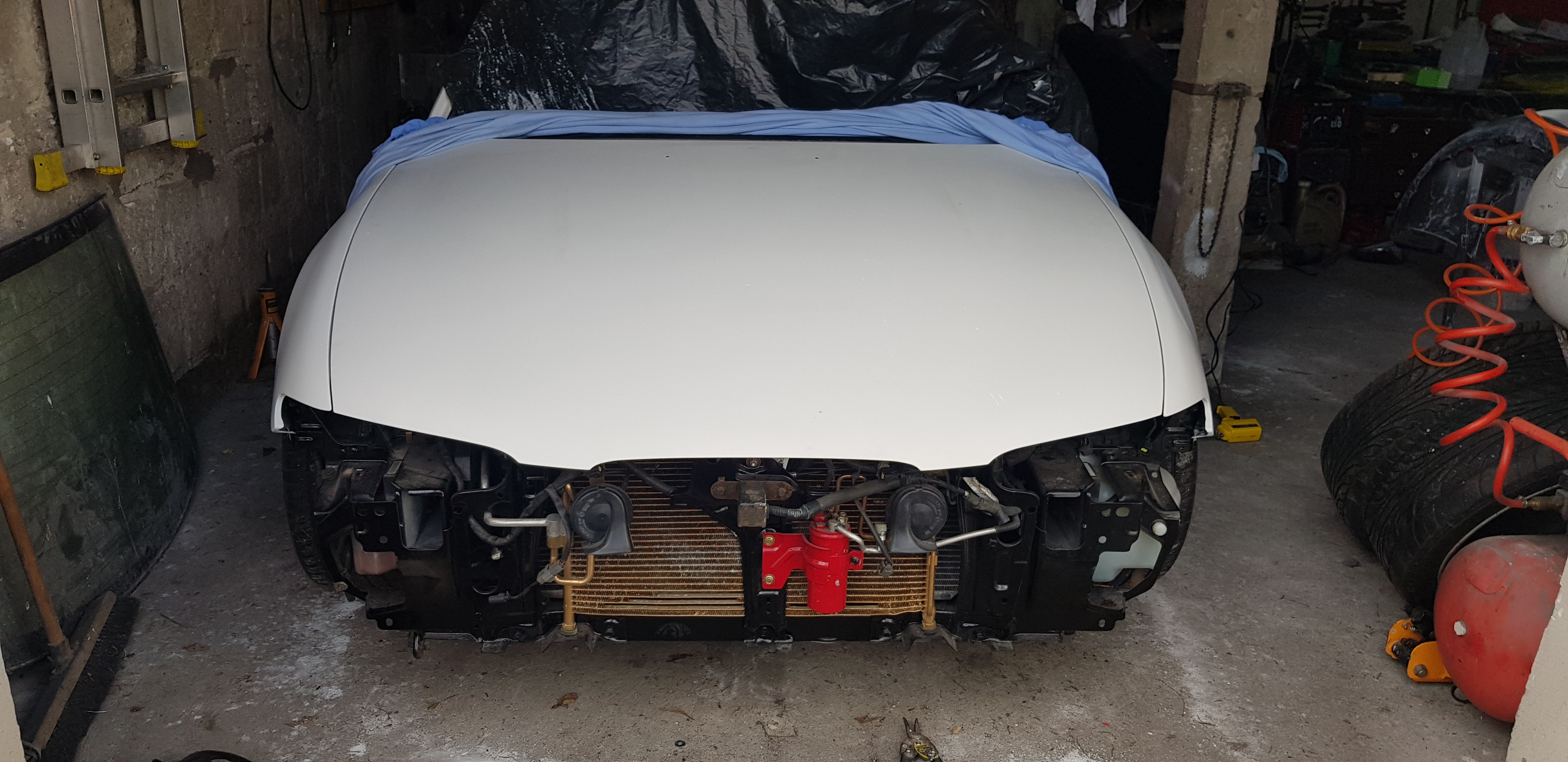

Kolejne dni i kolejne elementy puzzli sie skladaja w całość.
Zostal mi jeszcze zderzak tylny, klamki i lusterka, bardzo czasochłonne niestety to jest ale przynajmniej efekty widac.
Kilka zdjec do wgladu dla zainteresowanych ;)

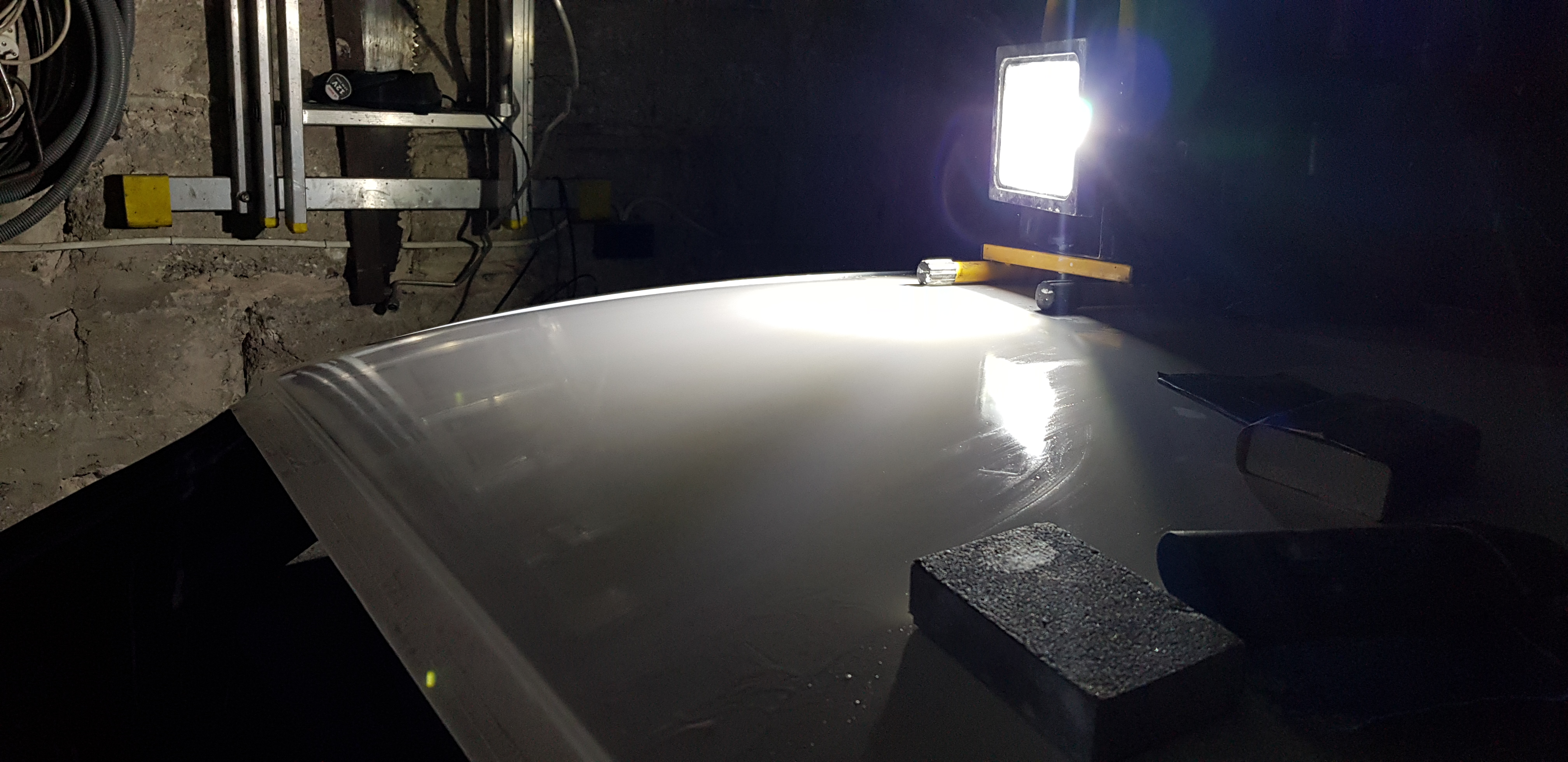

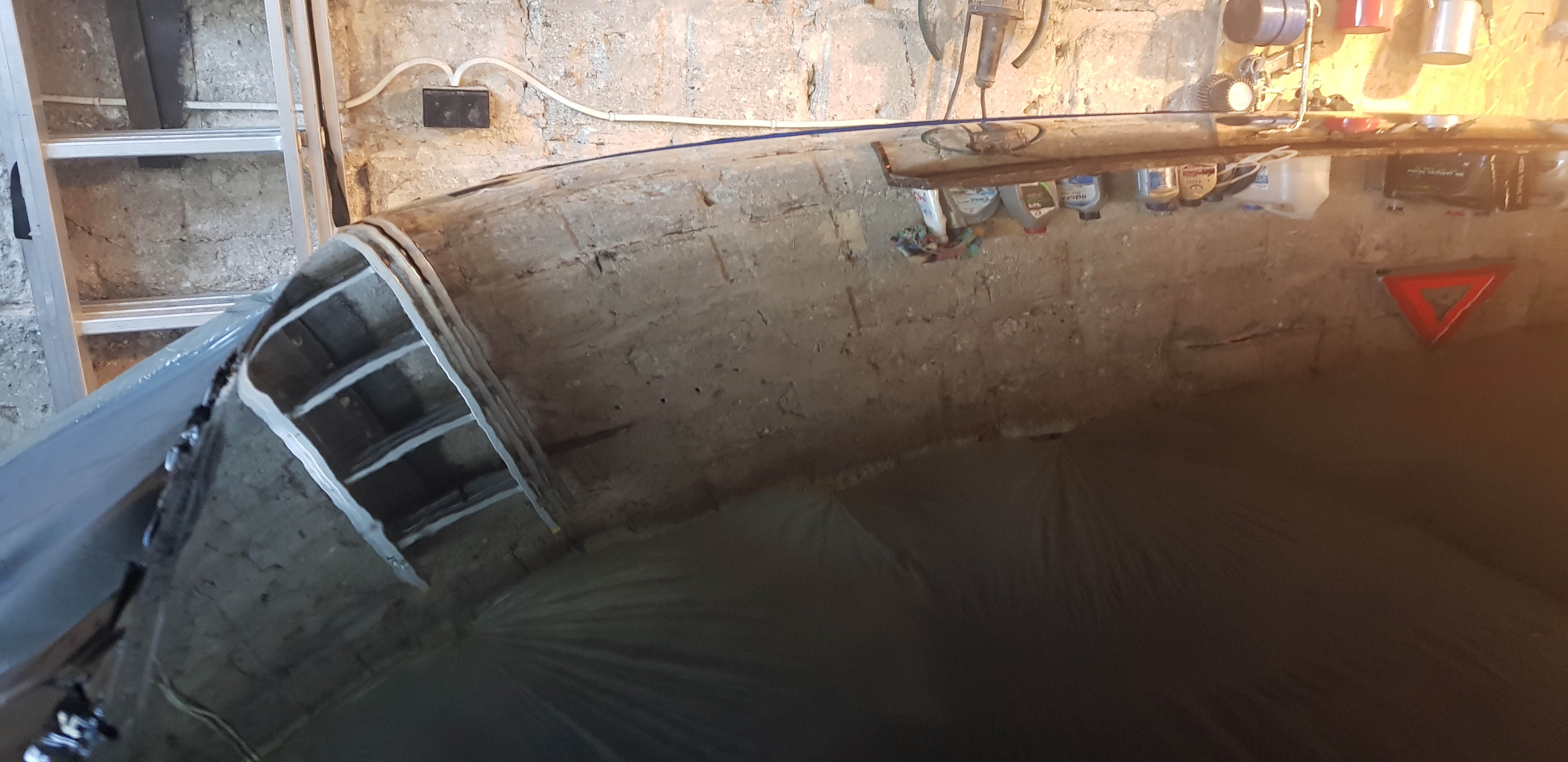

Postprzez radar88 » 24 mar 2019, 18:20
Niestety, cofnalem sie z pracami, dach niestety w warunkach takich srednich nie wyszedl jak bym chcial, wiec niestety ale wszystko zrobione od nowa...ale inaczej sie czlowiek nie nauczy...
Za to mam zdrowa blache pod blende do lampek.

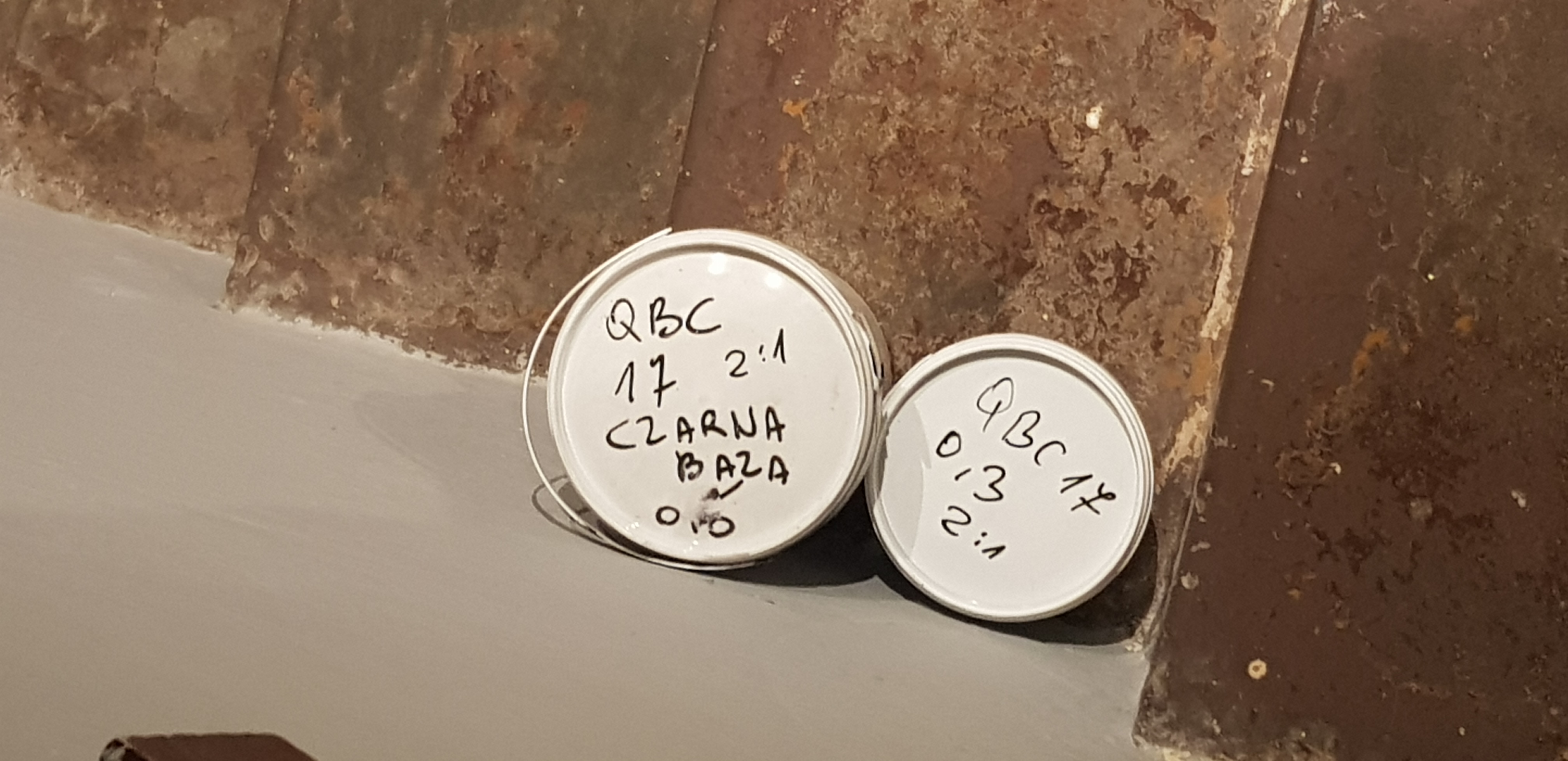

Postprzez radar88 » 1 maja 2019, 15:17
Dzisiaj z miękką fajom do tego podszedłem, idealnie nie jest ale i tak calkiem niezle...teraz schniecie.
Sama baza

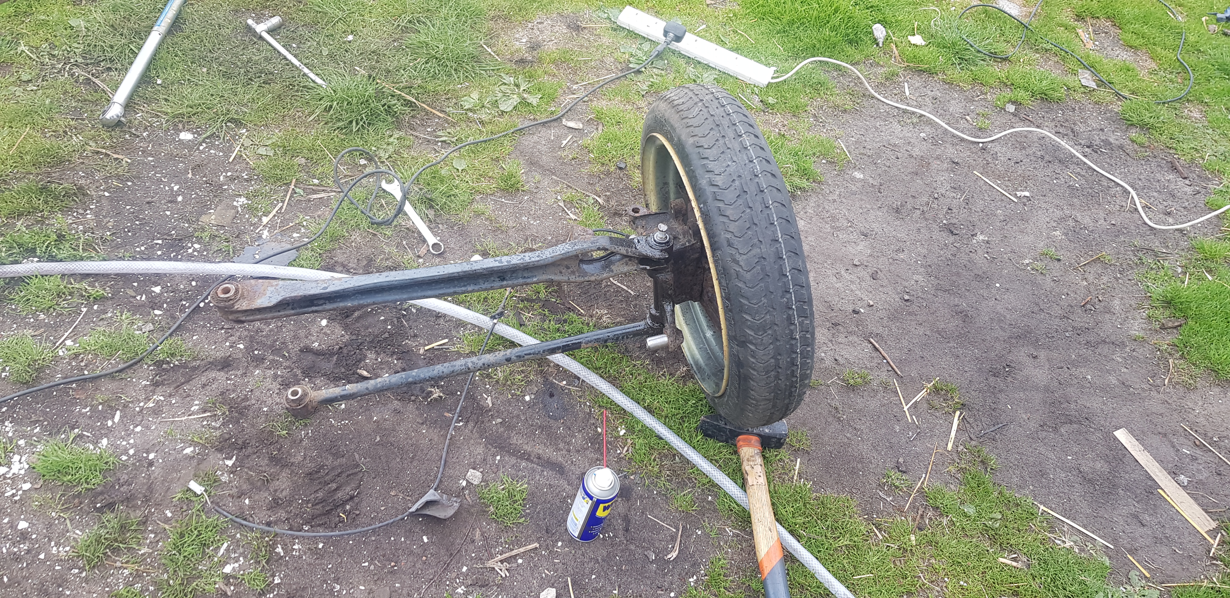

Postprzez radar88 » 5 maja 2019, 21:18
Lecimy z wózkiem...nie wiem co mi odbilo zeby to robić. Jutro jade do ASO zapytac o szpilki do zwrotnic...malo tego chyba bezę zmuszony zakupic zamienniki w postaci dwóch sztuk wahaczy poprzecznych...bo nie moge znalezc tulei...
Ale coz... zaczelo sie to trza skonczyc. Jeden wozek z Probe, drugi z Xedesa dzisiaj zrzucony, oczywiscie jedna sruba mocujaca zostala w karoserii. Bedzie proba wykrecania, a jak sie nie uda rozwiercanie.
Kilka zdjec
