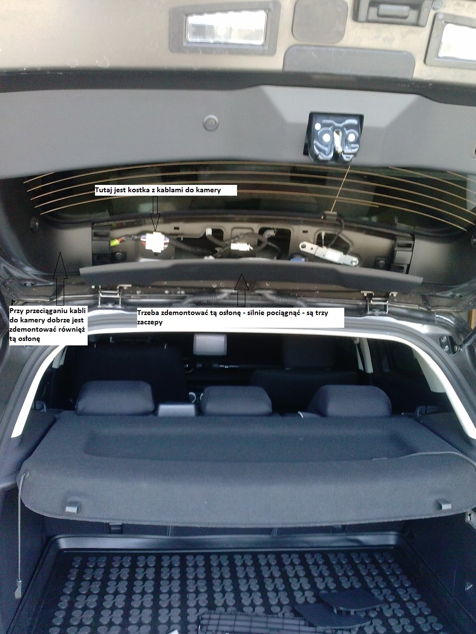

Postprzez 66bogdan66 » 6 cze 2018, 09:08
załączam zdjęcia umiejscowienia złącza i wyprowadzenie przewodów.
1. przewody od kamery i GND ( czerwone ) są zawinięte ( zakończone ) na wiązce wpod lewą osłoną słupka pokrywy. Można je wyciągnąć nie demontując tej osłony.
2. Są one razem zaciśnięte – można wykorzystać tą sprasowaną złączkę jako dodatkowy PIN ( brakujący ) we wtyczce do wyprowadzenia 6V+.
3. Aby zamontować kamerę należy z tyłu klapy odsłonić dużą zaślepkę ( trzy zaczepy ) i można dostać się do zaślepki kamery ( ewentualnie podświetlenia tablicy )
4. Aby ułatwić sobie przeciągnięcie przewodów do kamery trzeba zdjąć zaślepkę z z lewej strony ( dostęp do świateł cofania )
pozwodzenia.
