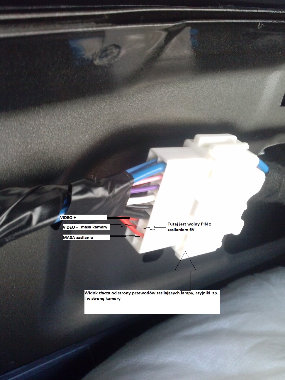

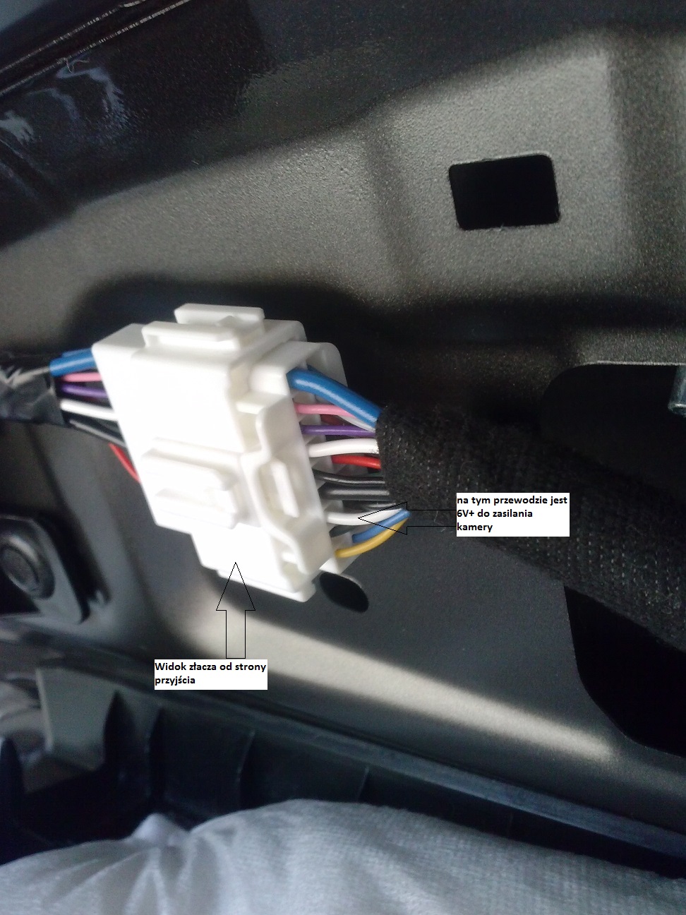

załączam zdjęcia umiejscowienia złącza i wyprowadzenie przewodów.
1. przewody od kamery i GND ( czerwone ) są zawinięte ( zakończone ) na wiązce wpod lewą osłoną słupka pokrywy. Można je wyciągnąć nie demontując tej osłony.
2. Są one razem zaciśnięte – można wykorzystać tą sprasowaną złączkę jako dodatkowy PIN ( brakujący ) we wtyczce do wyprowadzenia 6V+.
3. Aby zamontować kamerę należy z tyłu klapy odsłonić dużą zaślepkę ( trzy zaczepy ) i można dostać się do zaślepki kamery ( ewentualnie podświetlenia tablicy )
4. Aby ułatwić sobie przeciągnięcie przewodów do kamery trzeba zdjąć zaślepkę z z lewej strony ( dostęp do świateł cofania )
pozwodzenia.
pozwodzenia.

Zgaduje (na podstawie zdjęcia kilka postów wyżej)
czerwony +6V
2x czarny – masa
zółty – "obraz"
czerwony +6V
2x czarny – masa
zółty – "obraz"

Witam. Założona kamera na podstawie zdjęć od 66bogdan66(dzięki). Wszystko działa rewelacyjnie.
Moje uwagi, które mogą pomóc. Z zestawu kamery trzeba odciąć z kabla cinch jedną wtyczkę i wykorzystać tylko żółty przewód(video +) i czarny(video-), czerwony do niczego się nie przyda. Po podpięciu przewodów do złącza zgodnie ze zdjęciem, odłączyłem na kilka sekund masę od akumulatora i kamera zaczęła działać a radio zachowało wszystkie ustawienia. Pozdrawiam
