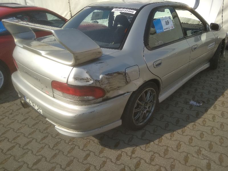

– przytuliłem bandę, do wstawienia tylny prawy błotnik <nie powiem>

Masz zdjęcia błotnika? W którym miejscu wypadłeś? :(

Fotki
Nawet szpachli nie widać, nikt nie robił nadkoli jeszcze.

Postprzez Majk500 » 11 kwi 2018, 22:21
nie wycinaj tego, lepiej to wyklepać (moje zdanie) :)

Postprzez Bartek1986 » 12 kwi 2018, 06:00
Ja bym klepał, a jak już wymieniać błotnik/ćwiartkę to bym chyba do ASO po nówkę uderzał. Co prawda 3,5K ale w używanym zaraz będziesz reperaturki i tak spawał

Postprzez MariuS » 12 kwi 2018, 19:03
Nówka OEM Subaru ćwiartka jest a 800zł :P
A czemu w używanym od razu twierdzisz, że reparaturki? Wszystko zależy od stanu. Wrzuciłem ogłoszenie i mam 2 oferty na elementy w których nie ma nawet małych bąbli.
Póki nie widział tego blacharz na razie nie przesądzam czy będzie spawanie nowego czy ratowanie obecnego ;)

Naprawiłem także uszkodzenie błotnika po kwietniowym wypadzie poza tor w Poznaniu. Wspawane poszycie tylnego błotnika i pomalowane w kolor błotnik oraz zderzak który wymagał dodatkowo spawania.

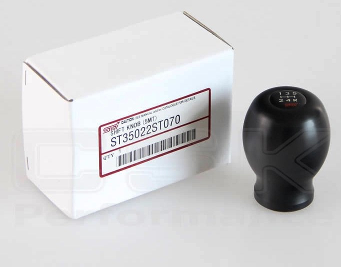

No i na koniec gadżet który wpadł mi w ręce – wleci short shifter z nową gałką od biegów (podyepka z Ali ale widizałem u znajomych na żywo i dobrze leży <spoko> ).
