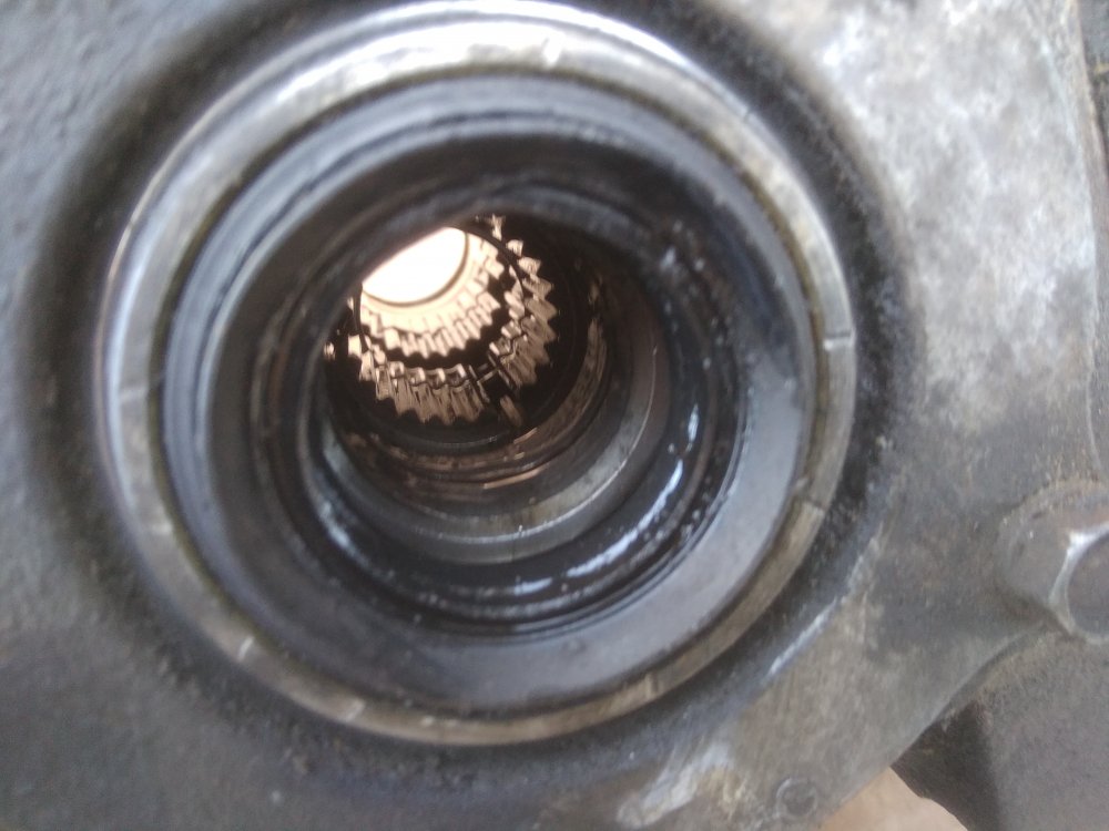

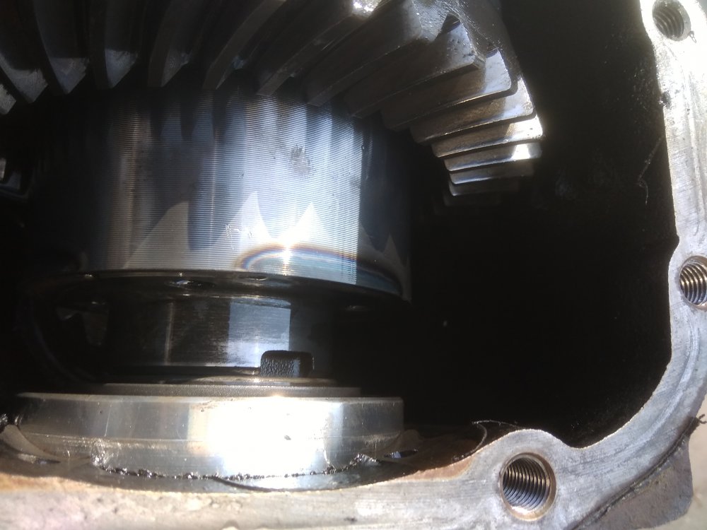

Działa dalej w temacie wpadania hamulca i dyfra. Blacha idzie na ostatni rzut
Zakupiłem piasty z SBD, gdzie piasta jest zintegrowana z łożyskiem i jako cały element przykręcana jest do zwrotnicy
Po zwymiarowaniu pasuje wszystko łącznie z przegubami więc nawet hybryd półosi składać nie trzeba. Problem będzie tylko z ABS, u mnie w GT jest koronka przy zwrotnicy i pasywny czujnik. A w SBD w piaście ma zatopiony pierścień magnetyczny i aktywny czujnik – Hall. Więc będę kombinował... Bo ABS chciałbym zatrzymać.
A co do dyfra, wyjąłem go w piątek, rozebrałem z ciekawości aby zobaczyć stan trybów itd, a okazało się, że w środku siedzi szpera Suretrack`a
Najlepsze, że kupiłem go 2 lata temu jako "chyba tylko visko". Także będę reanimował obecnego (łożyska) i będę musiał znaleźć odpowiednie półosie aby szpera działała – znawcy twierdzą, że muszą być do tego rodzaju dyfra w Subaru niesymetryczne półosie. Ja miałem go spiętego z symetrycznymi półosiami z GT...
