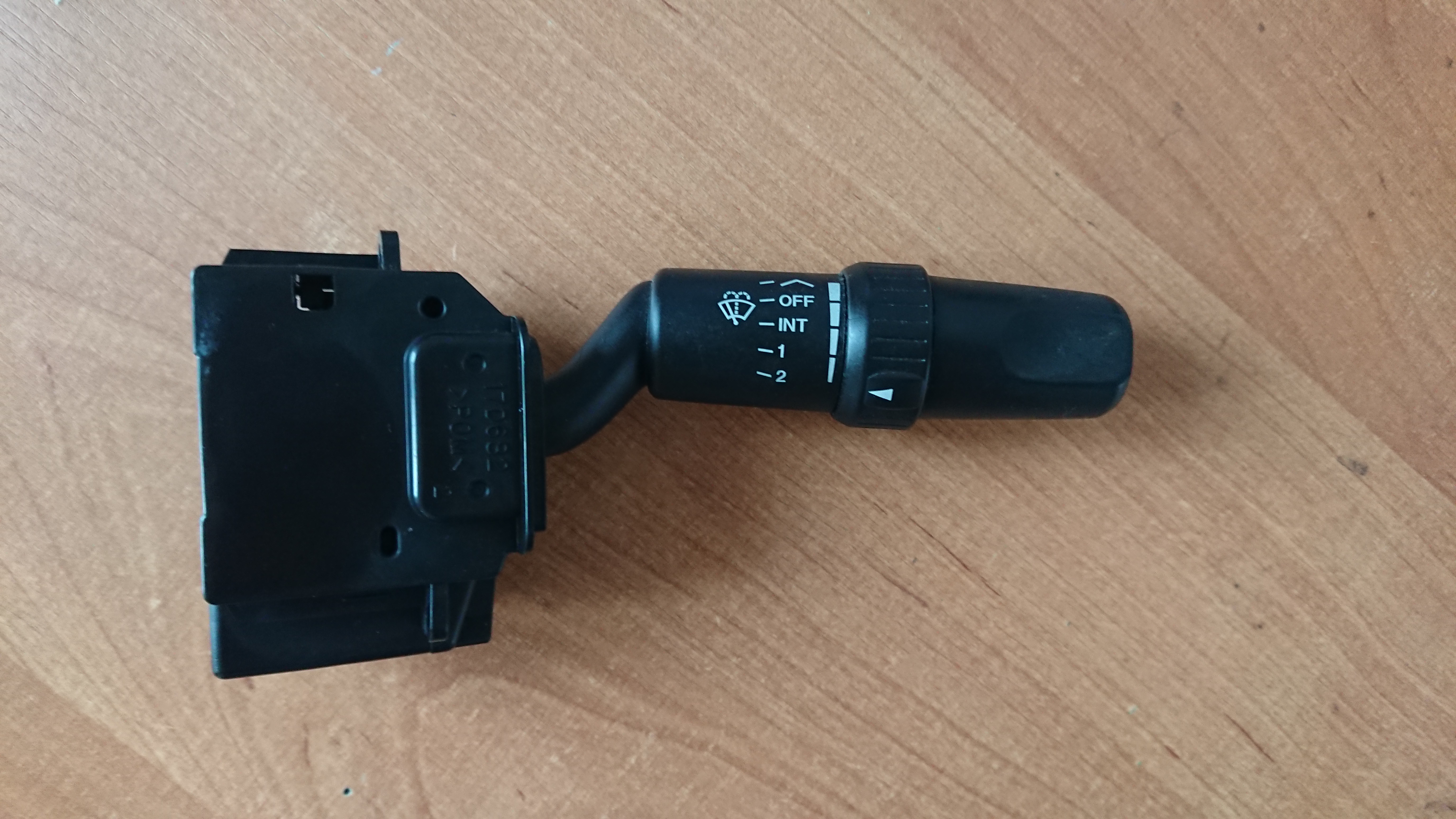

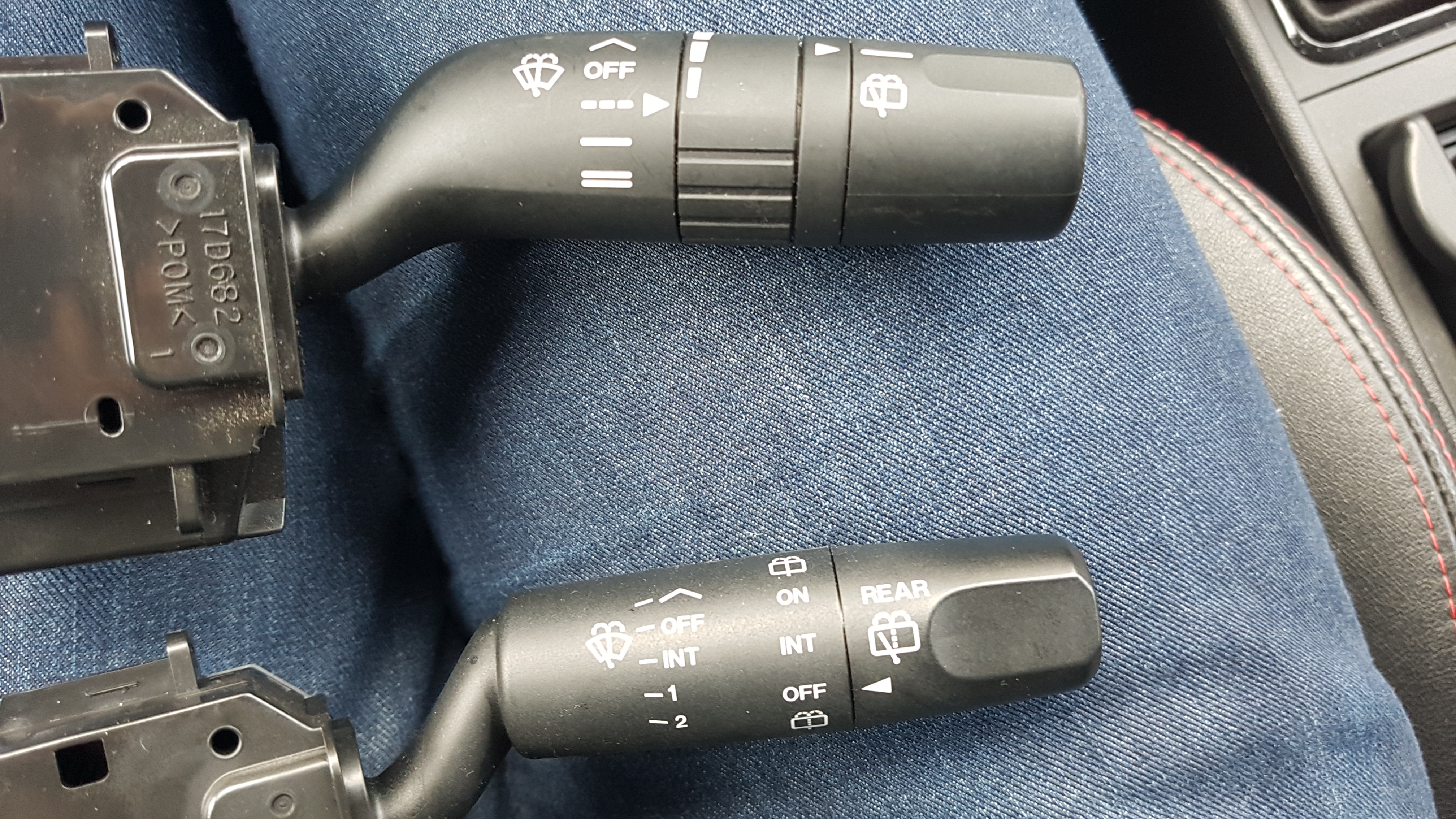

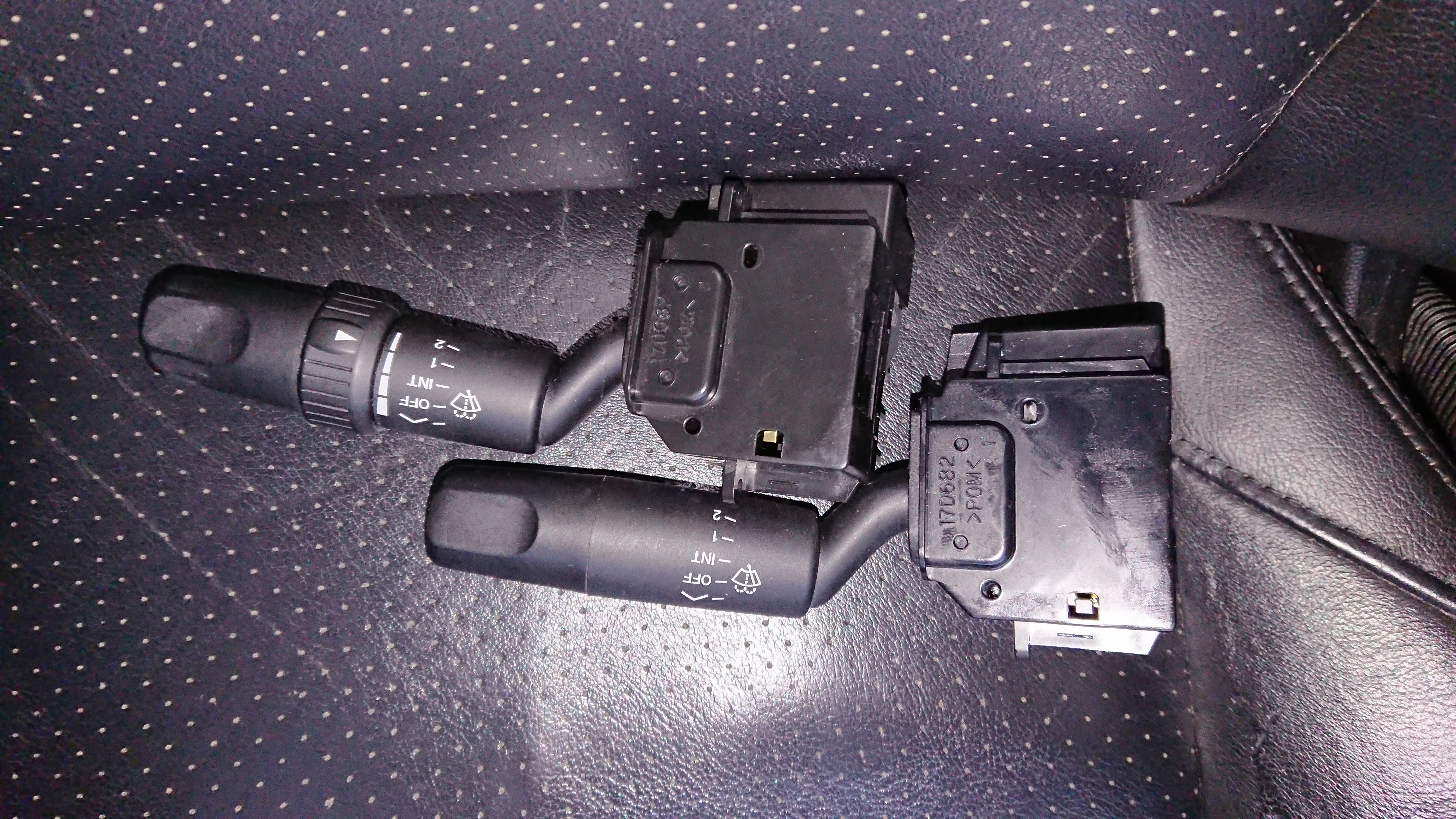

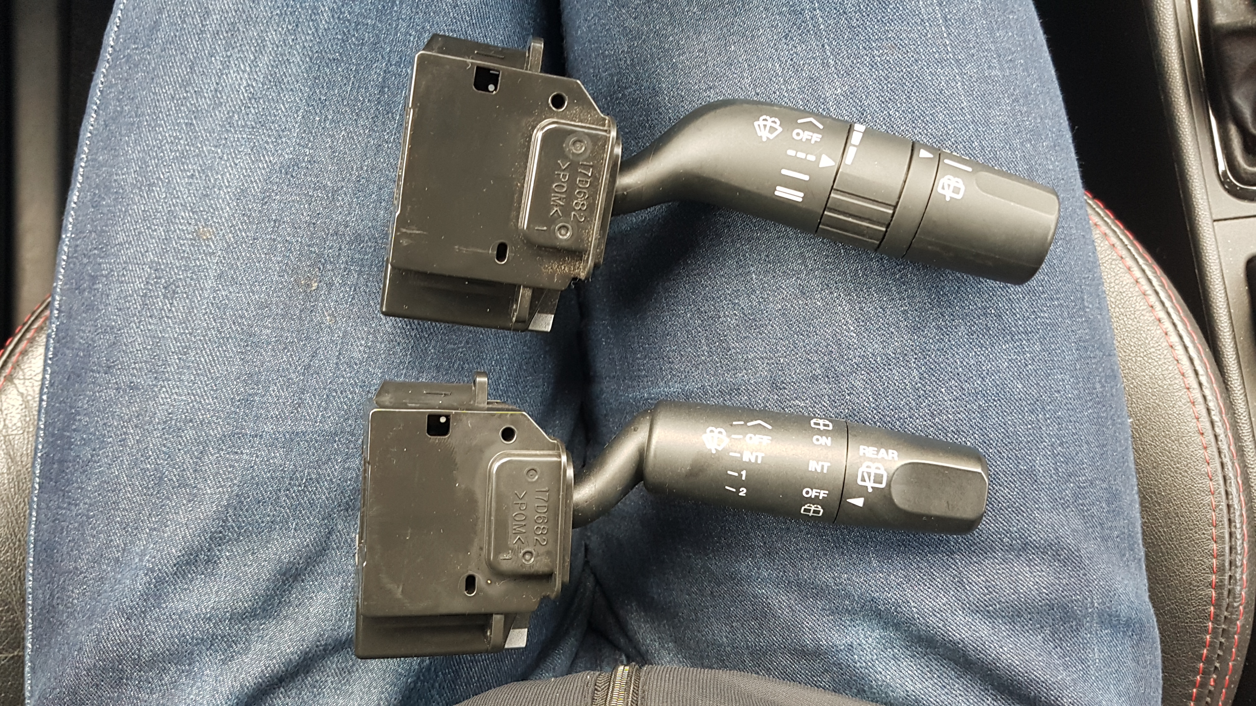

No i niestety mod nie pykł... Chciałem mieć regulowaną prędkość wycieraczek, więc kupiłem manetki z 3 BL – zewnętrzny korpus mają identyczny i pasują idealnie w miejsce tych z BK, ale po uruchomieniu okazało się, że auto nie reaguje na przekręcanie pierścienia regulującego prędkość wycieraczek.
Najwyraźniej trzeba to zaprogramować w komputerze auta, a takiej opcji za bardzo nie mam.
Może ktoś ma jakieś genialne pomysły albo IDS do Mazdy albo chce kupić manetki do 3BL HB, tanio? :P
Żart – jeszcze będe próbował to ogarnąć, może się uda...

Postprzez Mr_Bartek » 14 sty 2019, 14:32
A czemu nie kupiłeś od BK? Numer części: BP4N66128
A tu z tego co widzę taka na Allegro:
https://allegro.pl/oferta/przelacznik-m ... 7758339510

Postprzez ezg_siwy » 14 sty 2019, 14:50
Bo w BK nie ma regulacji szybkości, tylko regulacja czułości czujnika deszczu w szybie. Zwróć uwagę, że w twoim zdjęciu jest napis AUTO na prawej manetce, a u mnie są takie kreseczki przerywane, w M6 było INT od intermittent.
W BK tego w ogóle nie było, dopiero w BL to wprowadzili. Liczyłem, że skoro manetka jest ta sama, to zacznie to po prostu działać, tak samo, jak było z tempomatem – P&P.
Z tego, co czytałem na zagraincznych forach, to ta manetka z AUTO nie zadziała na 100% – musi być do niej czujnik deszczu. Zresztą po lekturze tamtych materiałów dowiedziałem się, że coś trzeba w ogóle programować, ale w ASO albo nie wiedzą jak, albo chcą kupę kasy.

Postprzez M@ti » 16 sty 2019, 20:30
Tydzień temu też zrobiłem moda wycieraczek z takim samym skutkiem. <płacze>
W bk była regulacja szybkości, niestety samo przełożenie manetki nie działa.
Trochę więcej informacji: https://www.mazdas247.com/forum/showthread.php?123808740-2004-2005-Mazda-3-Variable-Intermittent-Wipers&s=0529c1d754d38897d1316ad47addd788

Postprzez ezg_siwy » 16 sty 2019, 22:32
O kurde, nie wiedziałem albo nie zwróciłem uwagi, bo ja mam HB i potrzebuję jeszcze włącznik do tylnej wycieraczki. Przejrzałem chyba wszystkie aukcje na allegro z tymi przełącznikami i do HB takiego jak Twój nie widziałem, ale myślę, że to nie ma znaczenia. To na 99% nie jest kwestia manetki, tylko właśnie komputera pokładowego. Fajnie wiedzieć, że ktoś z tym też kombinuje. Szkoda, że z podobnie marnym skutkiem.

Postprzez M@ti » 17 sty 2019, 16:30
Mój przełącznik jest z wersji USA po fl. Z tego co wiem trzeba jeszcze wymienić tą całą skrzynkę bezpieczników która jest po stronie pasażera a i tak nie ma pewności, że zadziała.

Postprzez ezg_siwy » 18 sty 2019, 12:08
A widzisz, to dlatego na allegro ich tak mało.
No wiem tyle co Ty, bo czytaliśmy te same tematy. Mierzyłem multimetrem manetkę i na dwóch przewodach jest zmiana oporu jak się kręci pokrętełkiem, więc podejrzewam, że da radę to ogarnąć, być może nawet prościej niż Ci goście ze stanów, ale aż tak się na elektronice nie znam. Spróbuję zgłębić temat i pogadam z kolegą, który lepiej ogarnia.

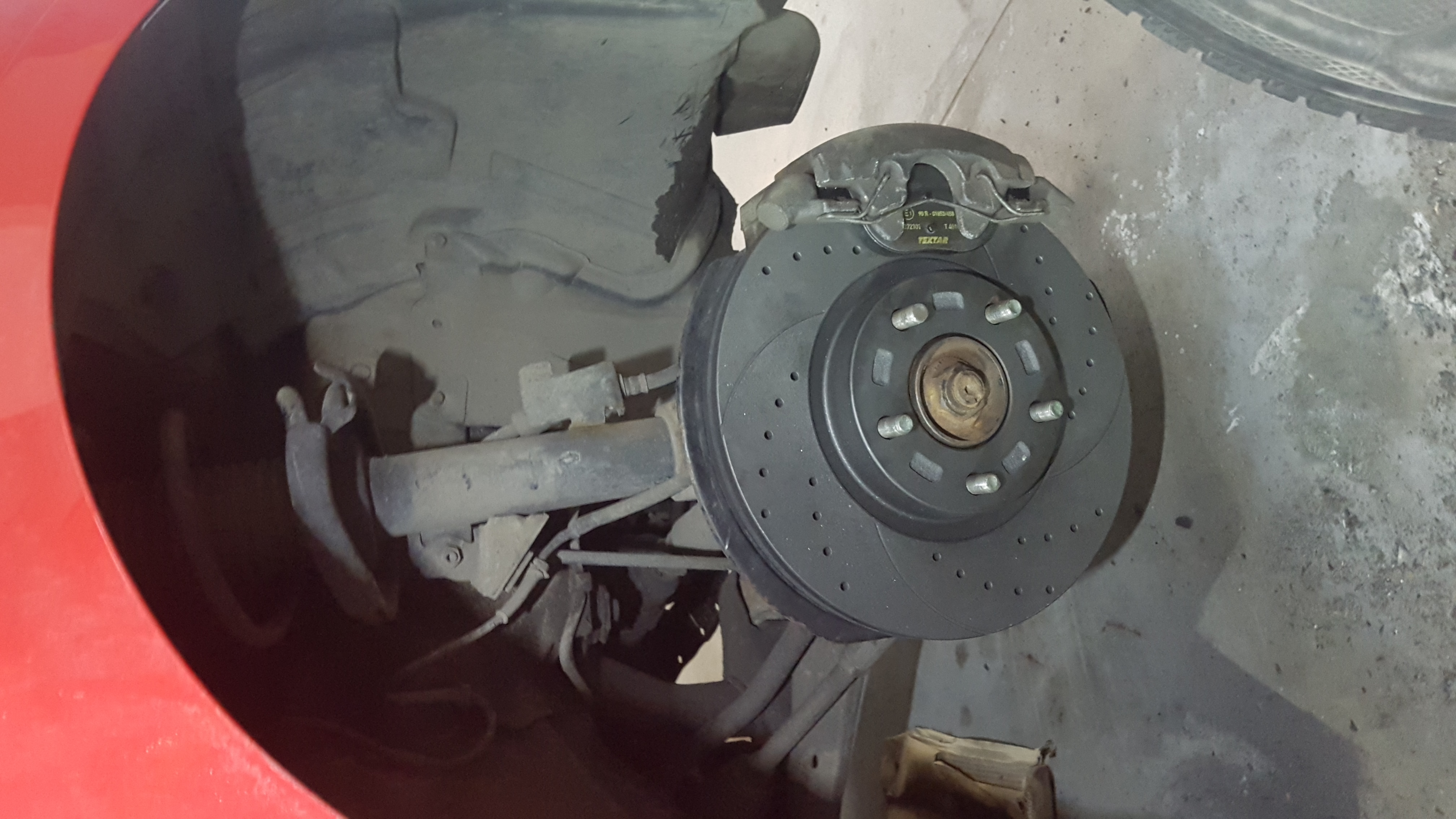

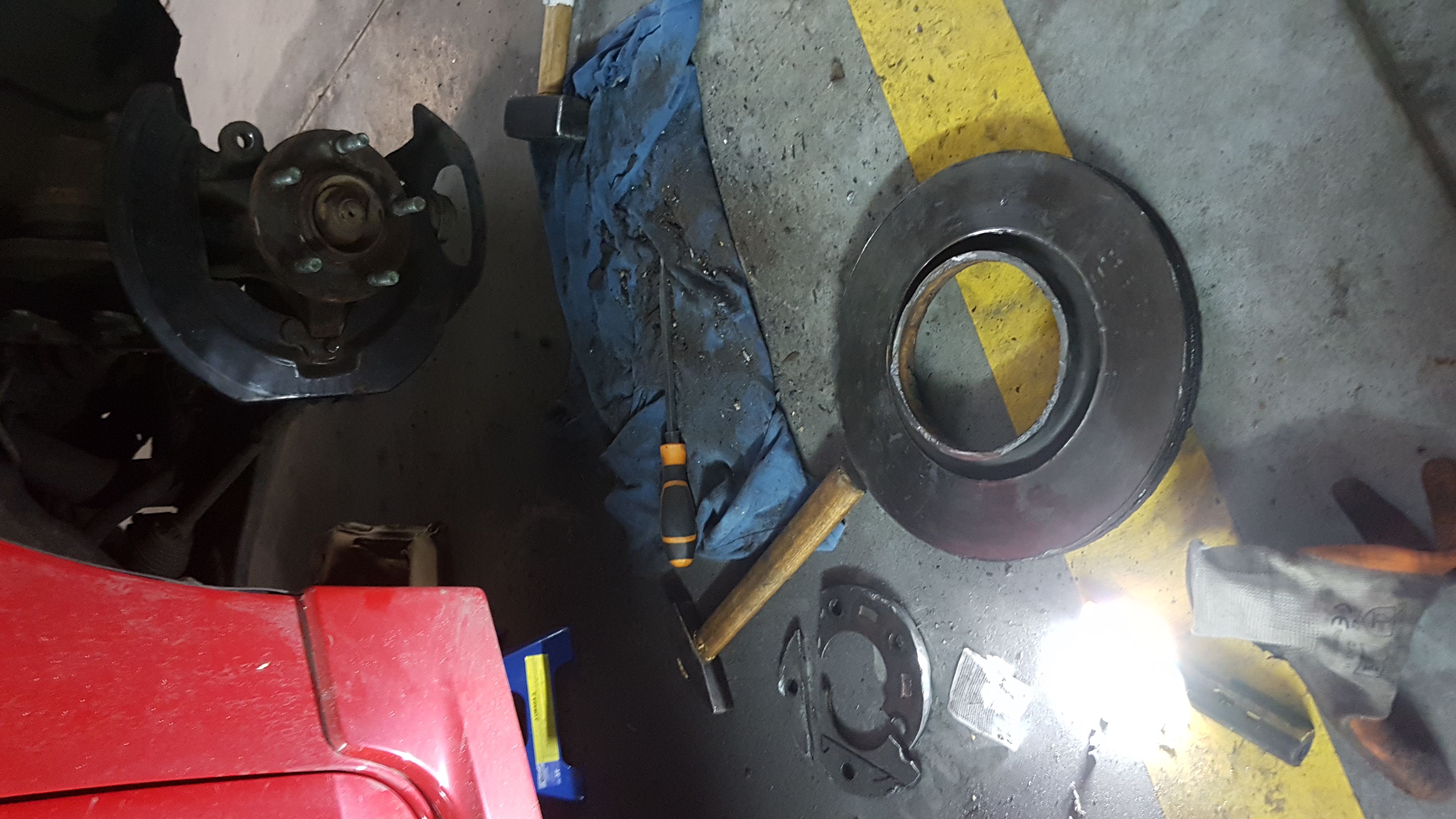

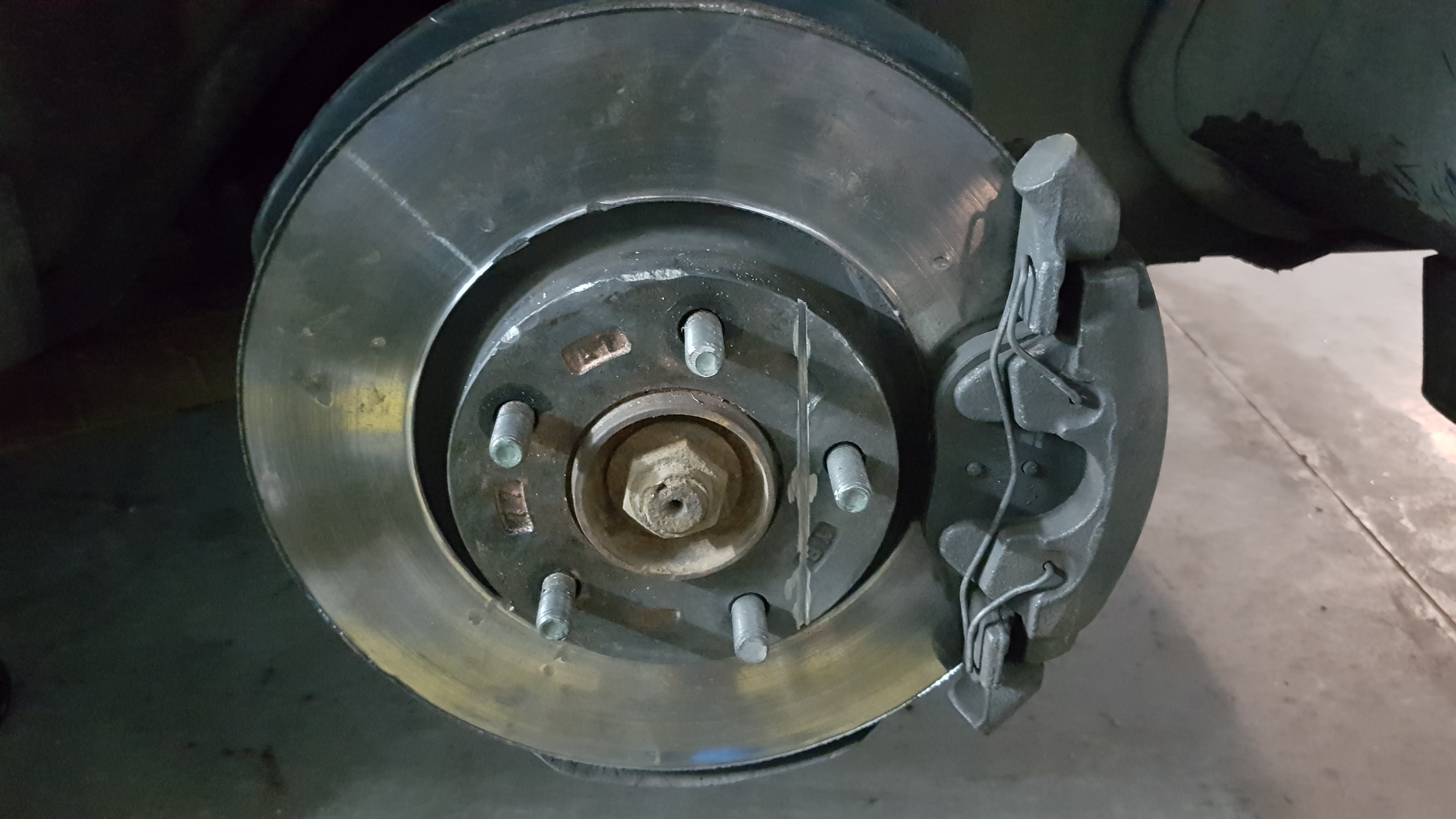

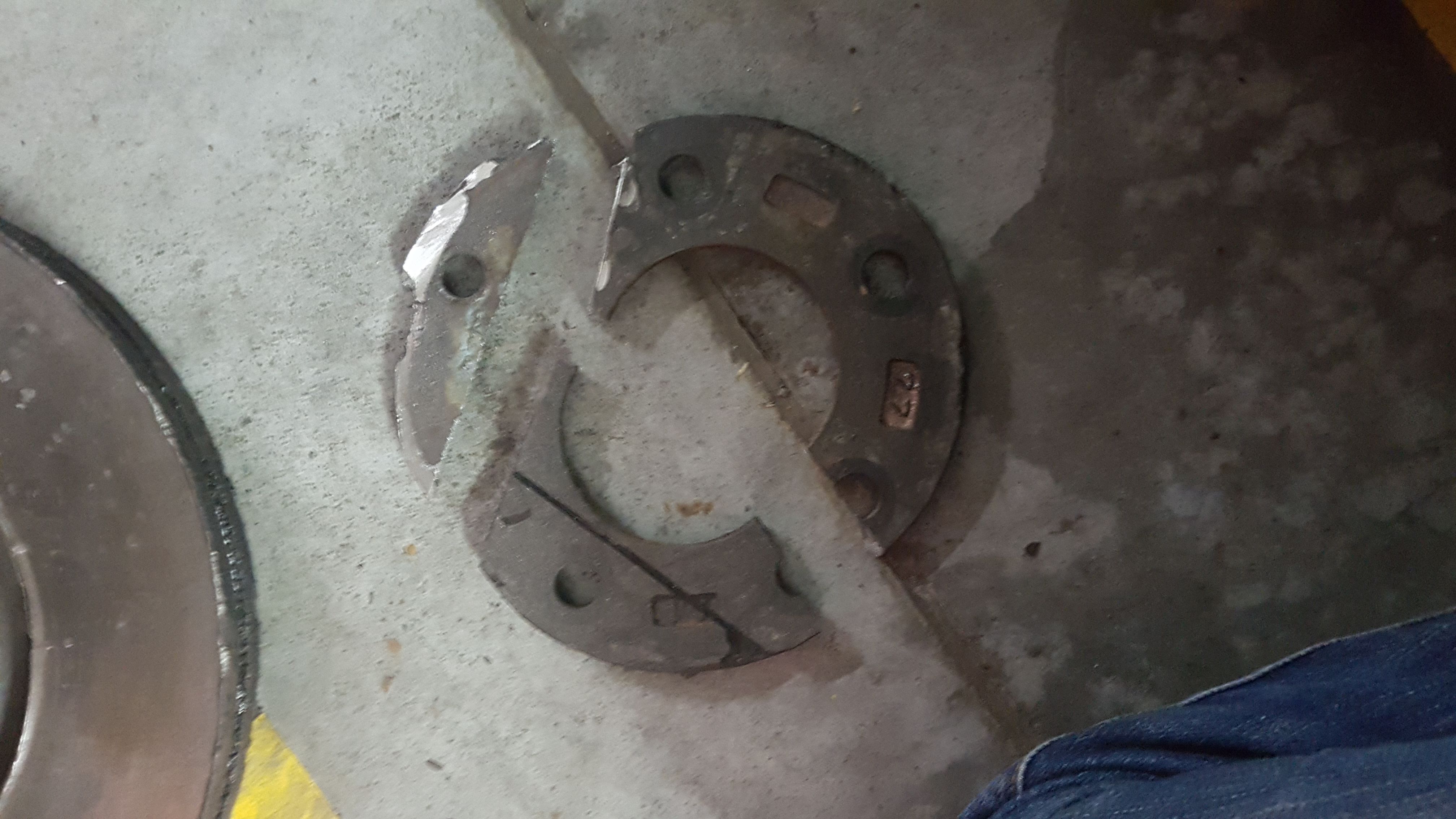

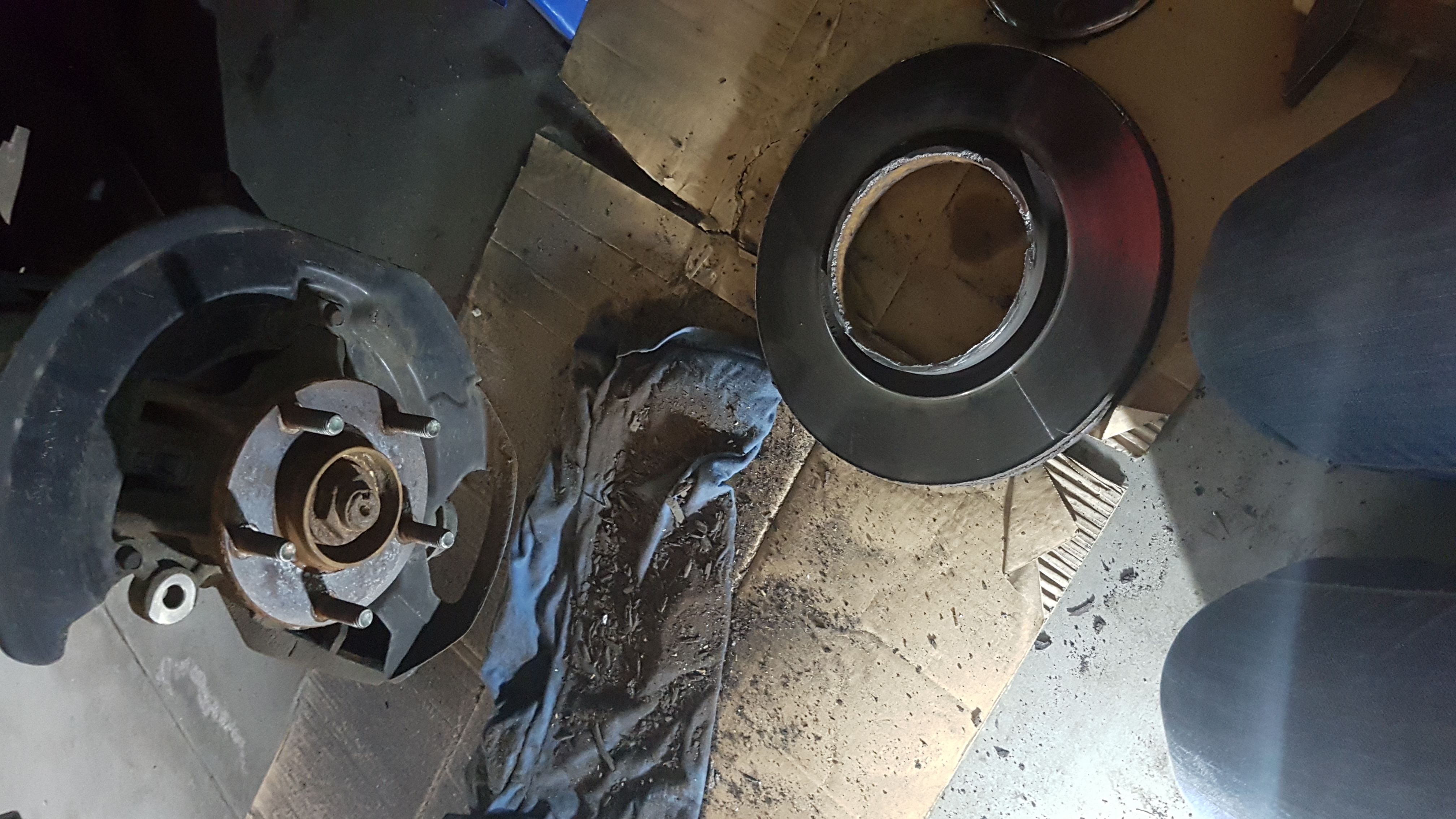

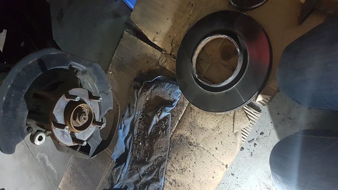

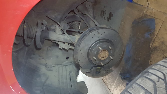

EDIT: Wczoraj udało się w końcu zmienić przednie tarcze hamulcowe i klocki. Trochę było z tym zabawy, ale pomoc na fejsowej grupie mazdy okazała się nieoceniona i po kolejnych 2 godzinach walki wszystko było ogarnięte :)

Postprzez ezg_siwy » 21 sty 2019, 20:44
Po paru dniach docierania hamulców stwierdzam, że jest różnica na plus. Wystarczy lekko musnąć pedał hamulca i już czuć, że coś się dzieje. Ciekaw jestem jak będzie na mokro, bo to wtedy głównie narzekałem na hamulce w mojej trójce.

Wypas. Ostatnio właśnie padało jak wracaliśmy A2 i były mega skuteczne. Polecam bardzo takie tarcze – to nie tylko wygląd i szpan, ale realne korzyści z działania.
Być może na innych, "zwykłych" tarczach też by było dobrze, być może to była kwestia kiepskich klocków (chociaż jestem prawie pewien, że stare klocki były ATE), nie wiem. Na pewno teraz jest znacząca poprawa.

Postprzez ezg_siwy » 10 lut 2019, 23:19
Rotingery, w tej najwyższej wersji, nacinane, nawiercane i galwanizowane.
