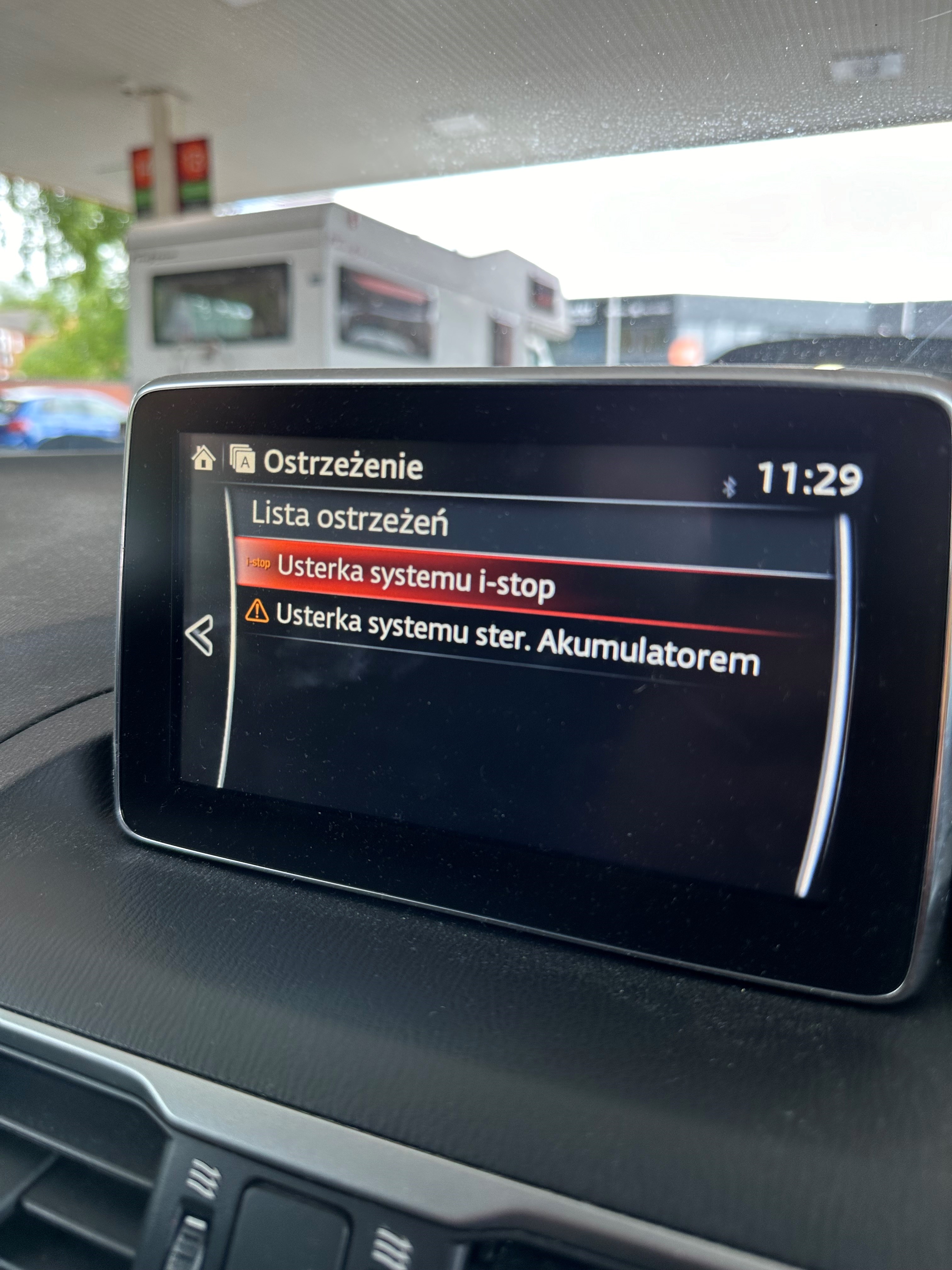

Postprzez krychu007 » 13 cze 2024, 12:20
Od jakiegos czasu co jakis czas wyskakuje mi klucz i nastepujace bledy: usterka systemu i-stop, usterka systemu ster. akumulatorem. Bledy te pojawiaja sie i znikaja. Podczas spradznia kodow bledu nie pokazuje niczgo, tylko w momencie kiedy bledy pojawiaja sie na ekranie. Mechanik nie potrafi dojsc w czym moze byc problem, bo bledy nie sa na stale, tylko pojawiaj sie i znikaja. Mierzylem aku miernikiem i wydaje sie ze jest jeszcze ok, co prawda akumulator od nowosci a auto ma juz 8 lat.
