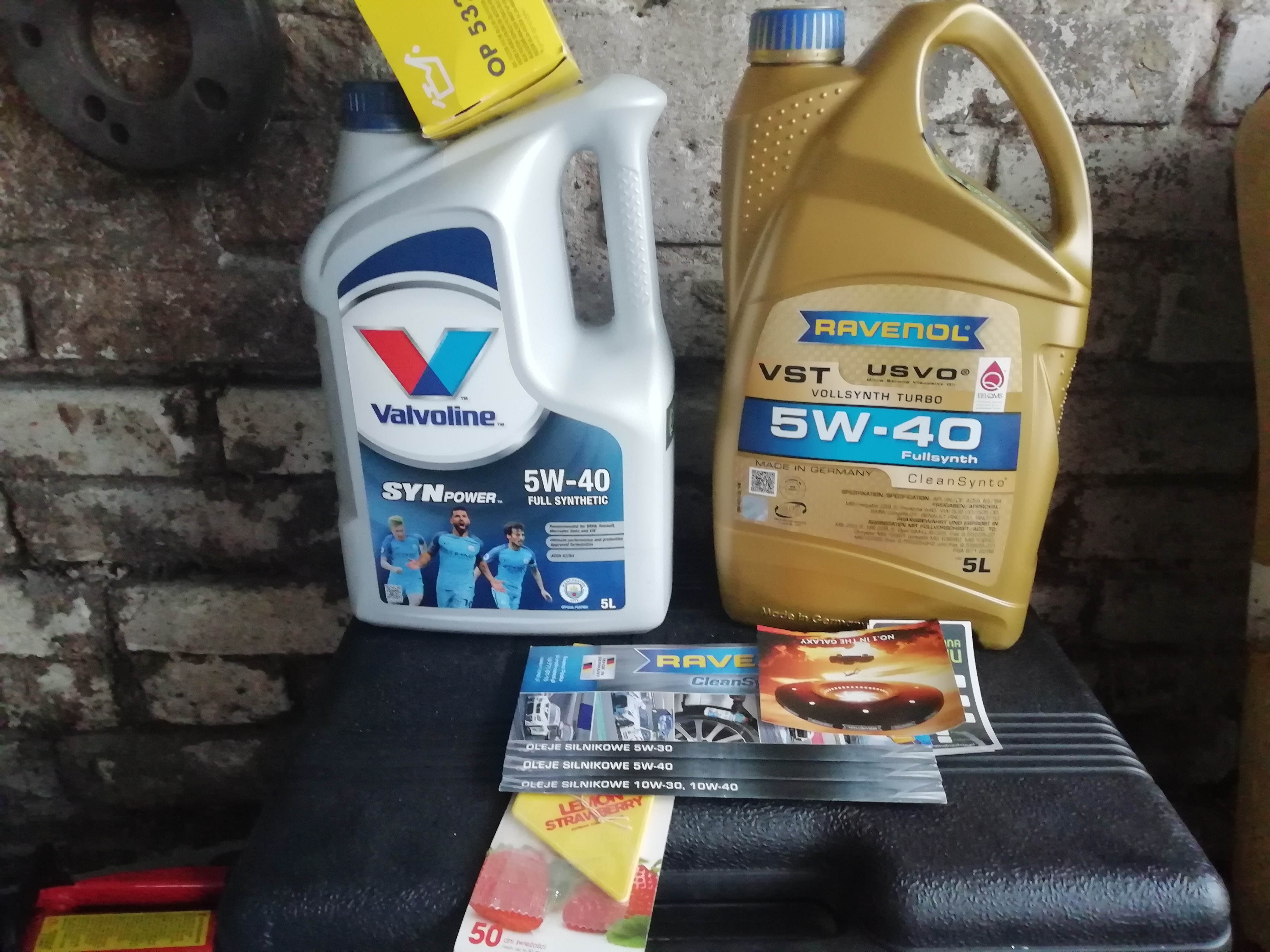

Postprzez rafał88 » 18 gru 2018, 16:42
I jest wkoncu oliwa... 10500km nalatne to czas na zlewanie.
Ravenola do Z5 a valvoline do L8 .
Dopisano 19 gru 2018, 14:19:
Olej zmieniony, plukanie oczywiscie bylo silnik znowu sie nie rozpadł.
