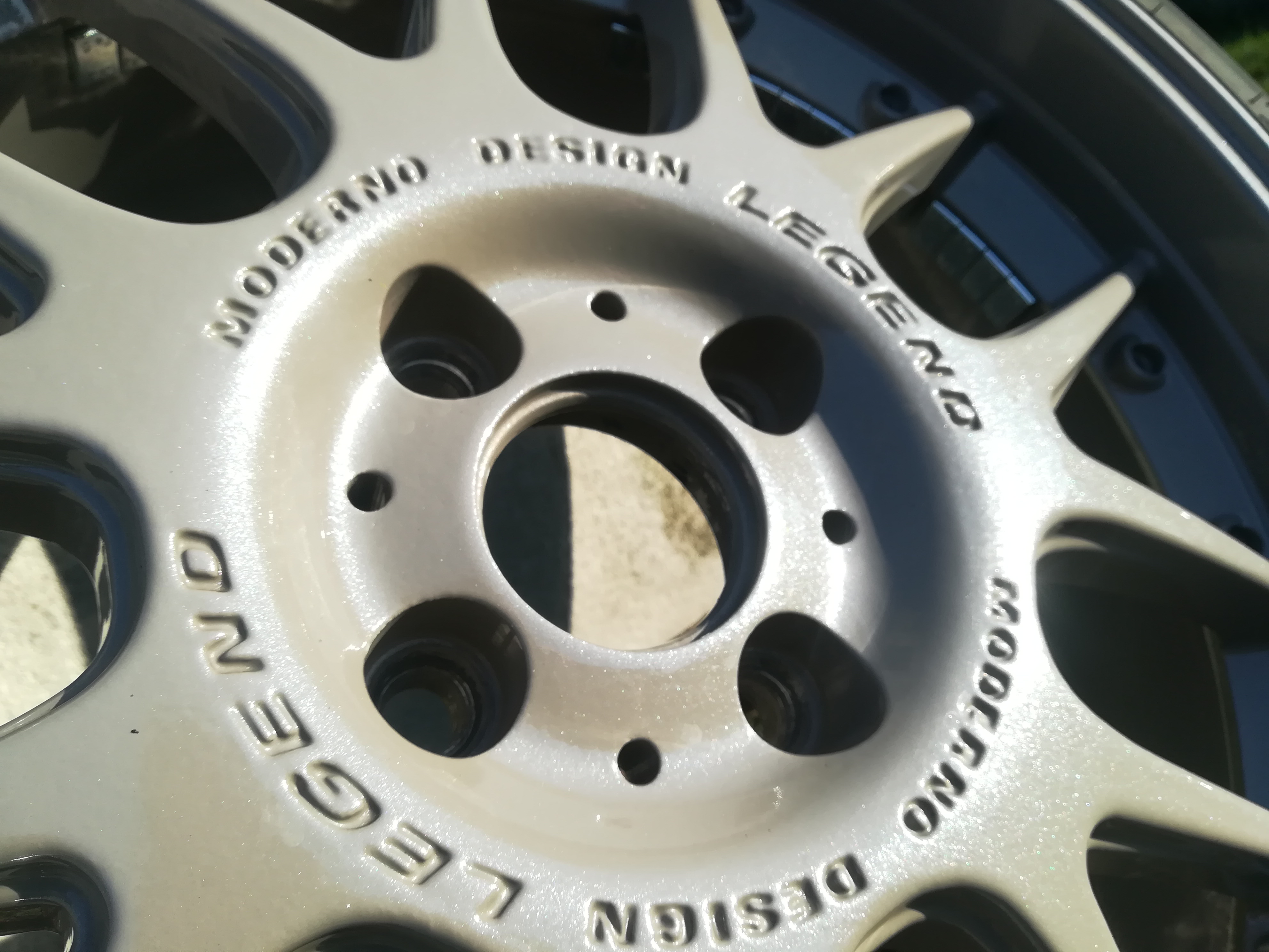

Postprzez rafał88 » 6 lis 2018, 13:14

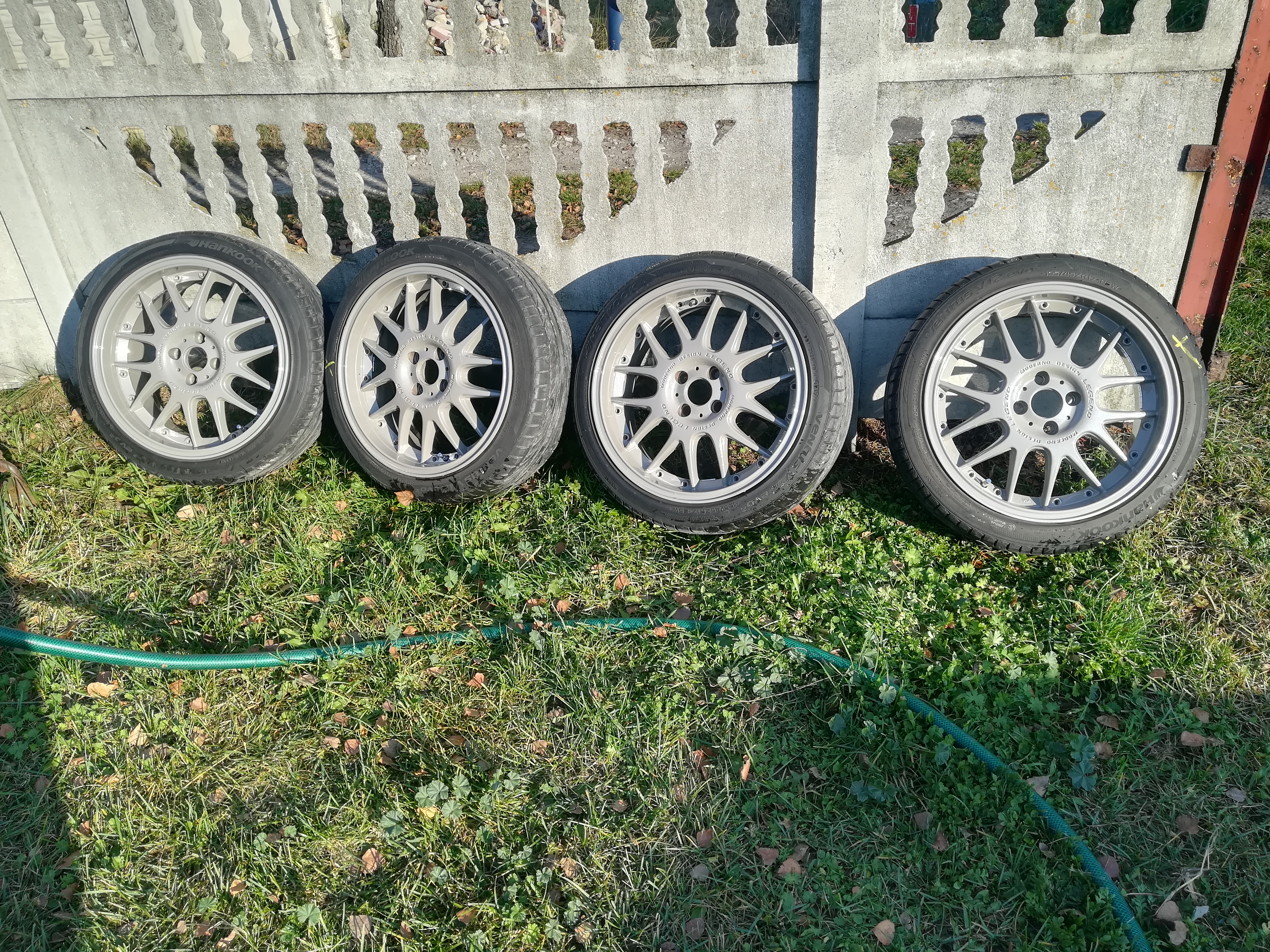

Wjechaly zimowe koła, letnie odrazu na sprawdzenie i 2 zostaly na prostowanie.. Jedna fesstt jebnieta....
Autko podnioslem 2.5cm :P
Postprzez rafał88 » 8 lis 2018, 17:17

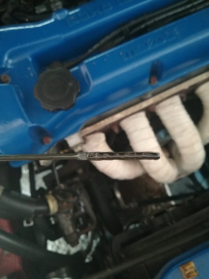

Lato 17" odberane z prostowania , jedna chodzila na boki od uderzenia w krawężnik.... Umyte i skitrane <serduszka> No i stan oleju po 8.4 kkm <faja>
Postprzez DARO MAZDA 323 » 9 lis 2018, 09:15
ale że co nie bierze oleju to nie Mazda albo noga emertya ? :)

Postprzez rafał88 » 9 lis 2018, 09:50
Aaa no nie bierze ;) Noo przed wczoraj na A4 500km zrobilem takze raczej ciezko mowic o emeryckiej jezdzie, a przy wyorzedzaniu takim silnikiem trzeba krecic fest silnik , zreszta go krece bo lubie ;p
Kto obeswuje temat wie dlaczego tak jest ;)

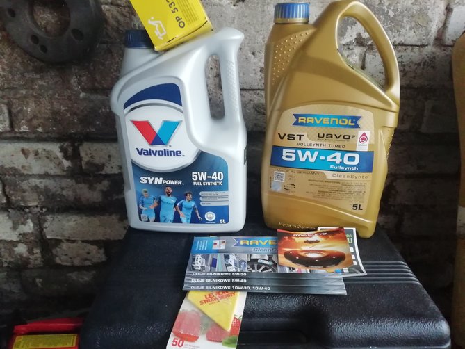

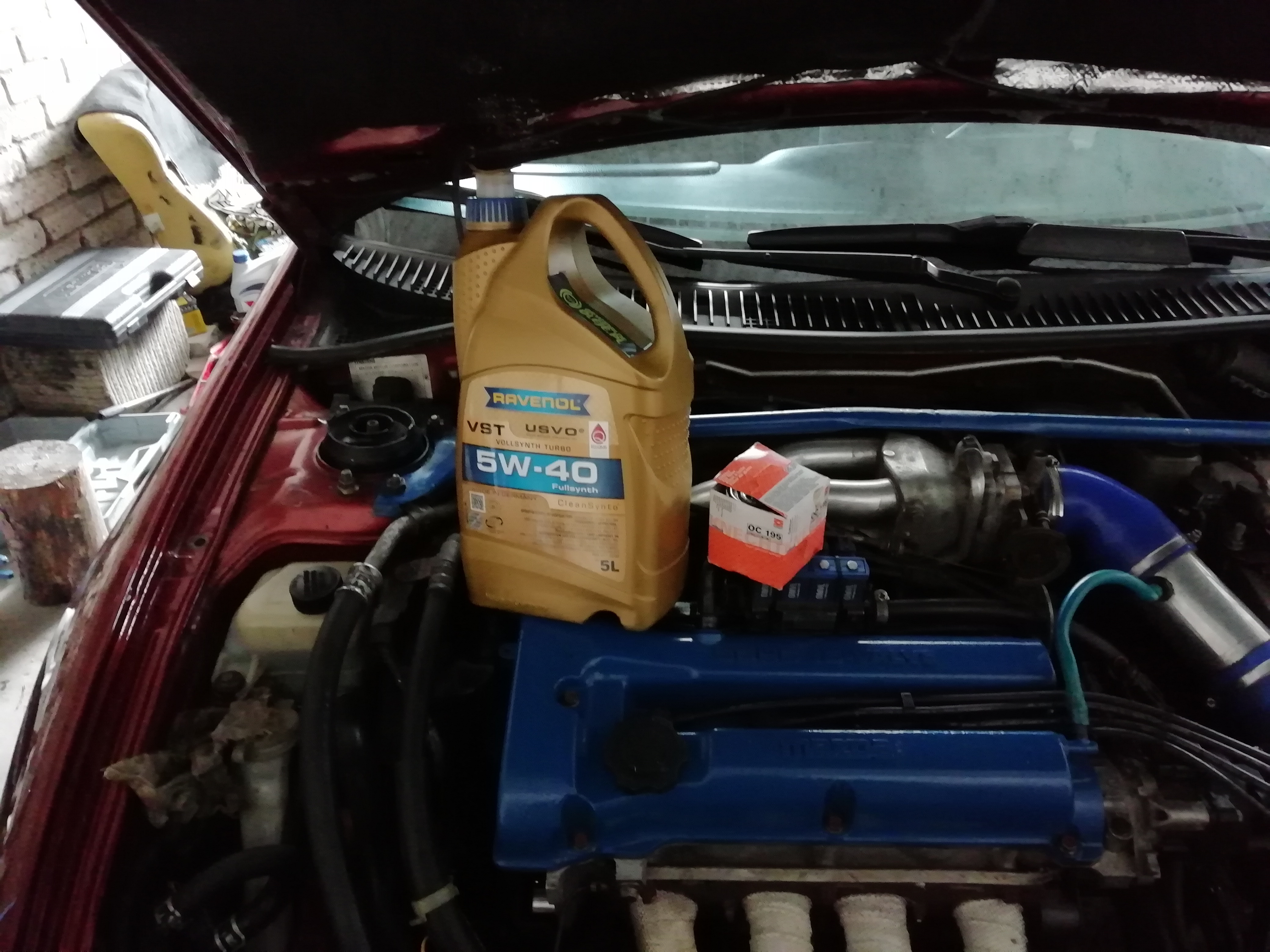

Wiec nieubłaganie zbliża sie wymiana oliwy 9800km.. Mam zagryche co wybrac tym razem.. Liqui Moly spoko ale cena nie spoko... I mam teraz na oku Ravenol VST , prawdziwe PAO albo czesciowo :P
Jakims tam mega znafcą oleji nie jestem , choc staram sie uzupełniac moją wiedza :)

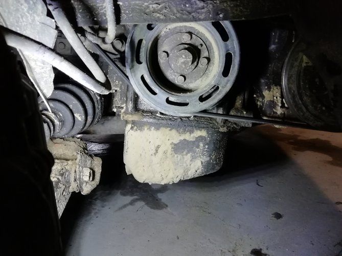

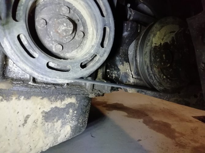

Nooo i tez wymieniłem lewe lusterko , bo znowu oberwane , załozona kolejna juz osłona silnika od strony rozrzadu/pasków...CHyba juz 3 jak dobrze licze.. No i zmienione prawe nadkole ,teraz juz było dobrze ściarane życiem, i nowe wycieraczki Valeo First,podobono hybrydowe :> Zbierają swietnie , a w połaczeniu z soft99 glaco roll on large(nie widzialna wycieraczka) jest mistrz w deszczu, koszt całe 5dyszek za 2szt. Pozniej wrzuce zdjecia jak sie sie prezentuja na aucie. A tu jeszcze jaki syf jezdząc bez oslony...

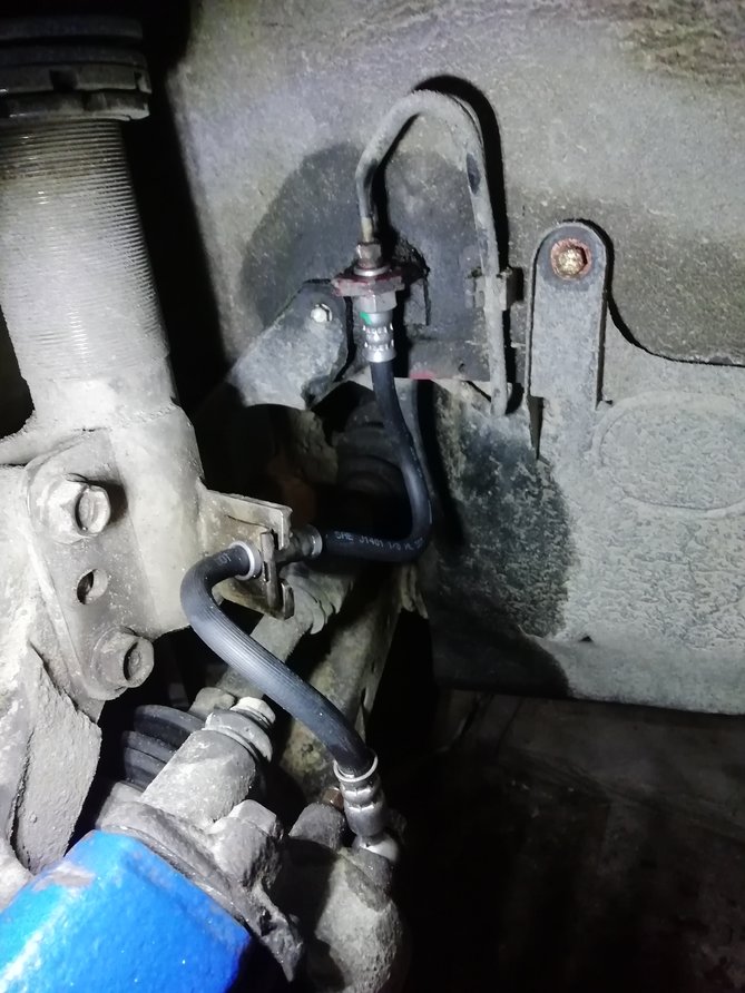

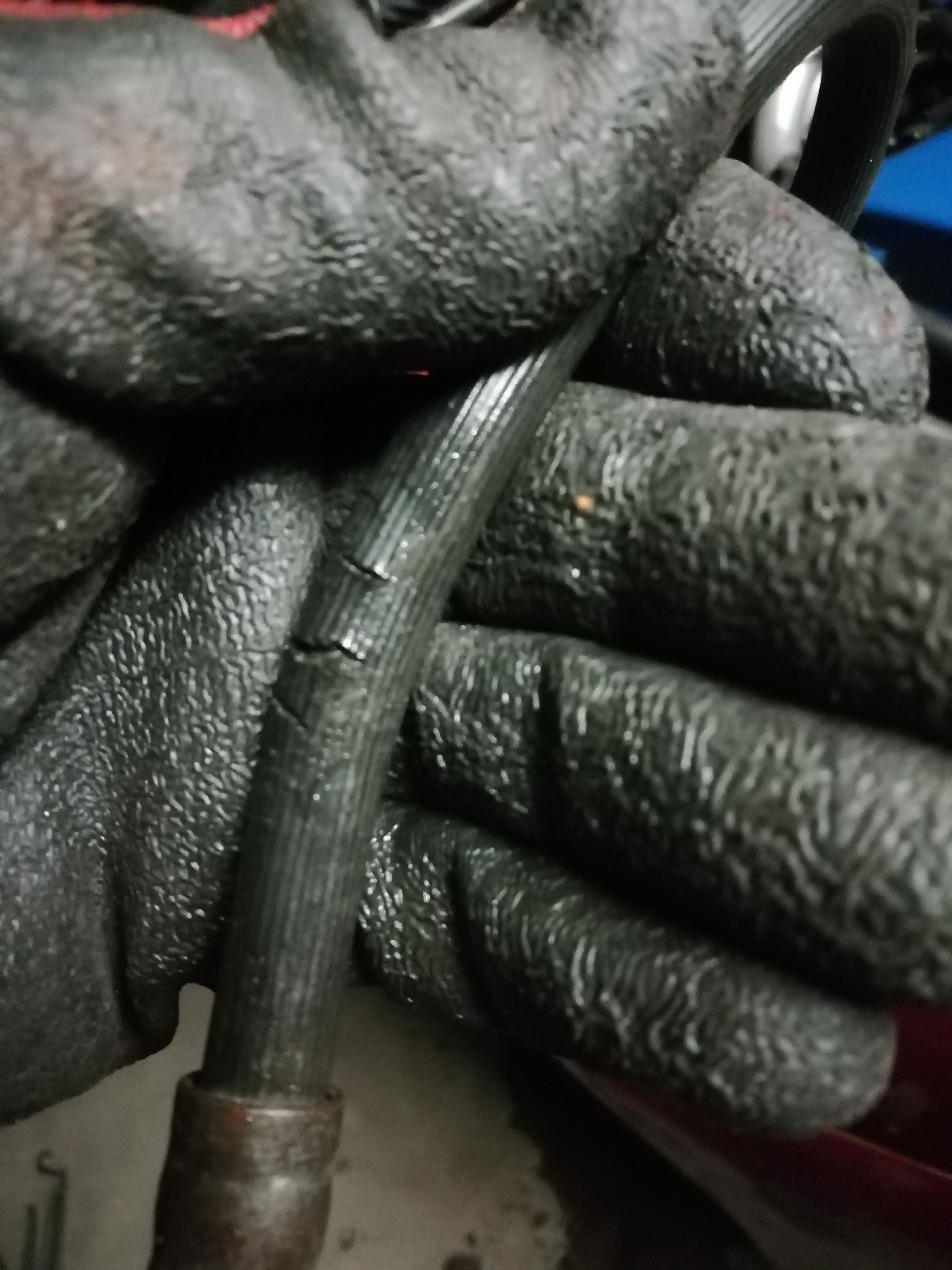

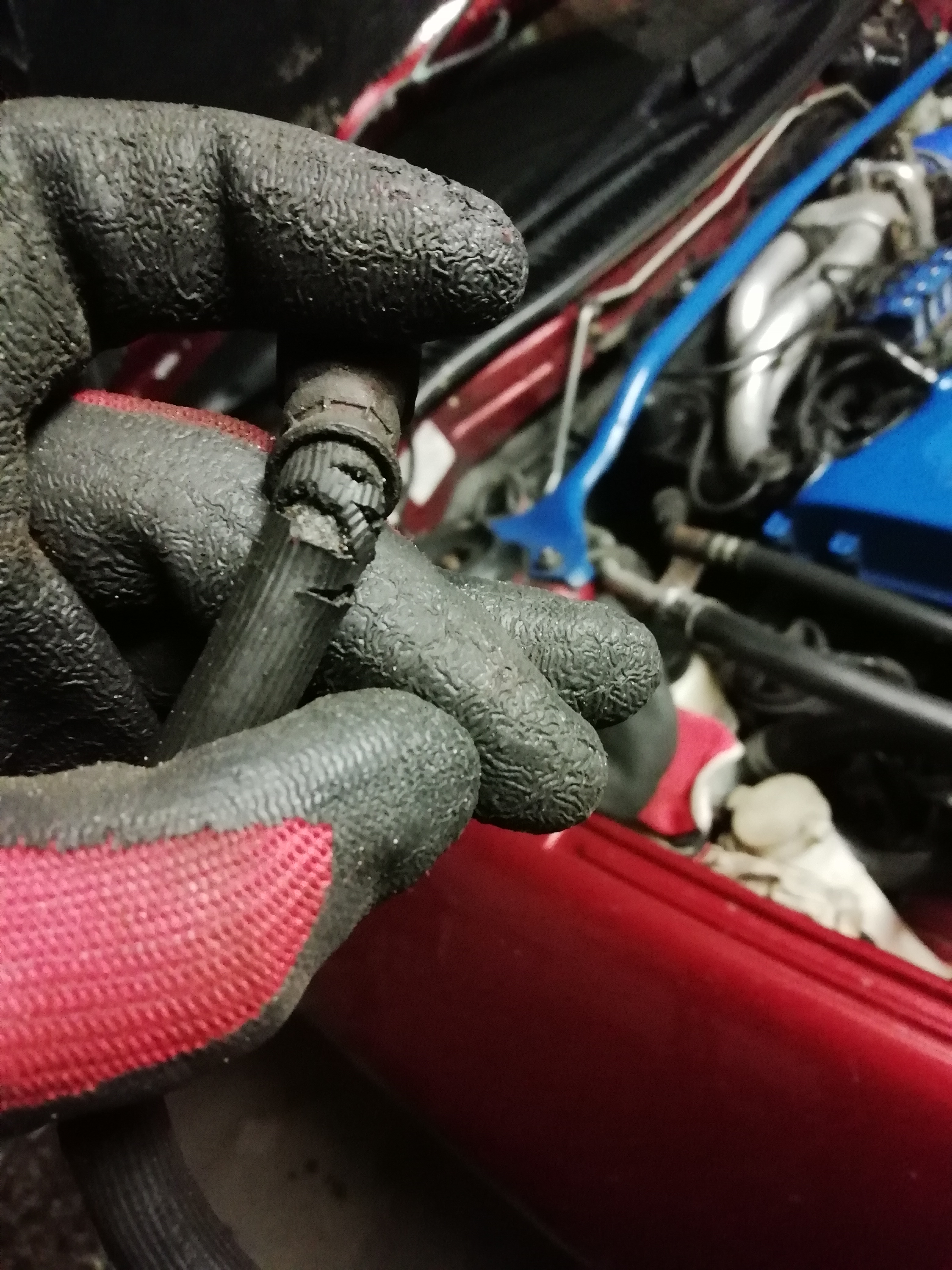

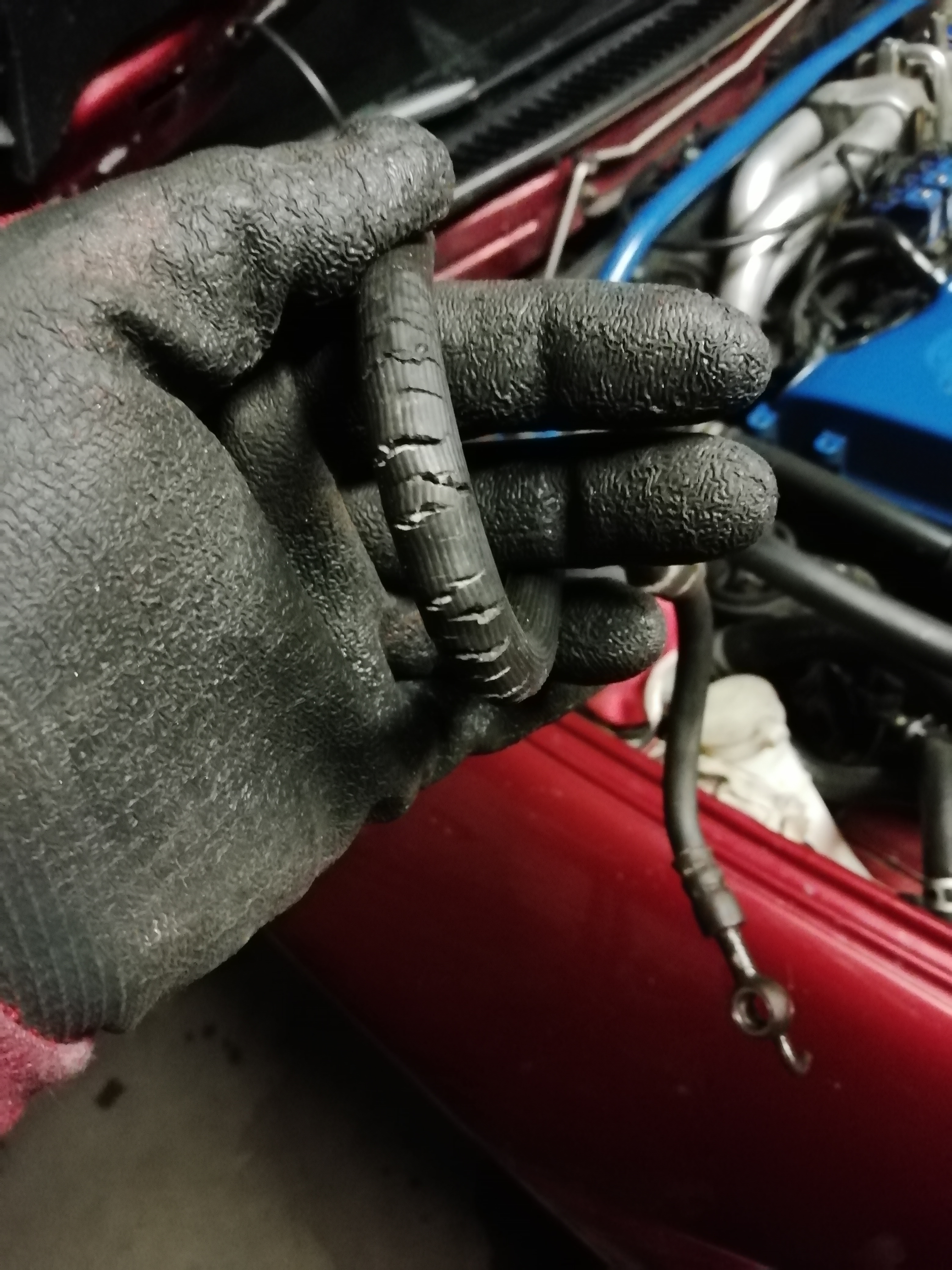

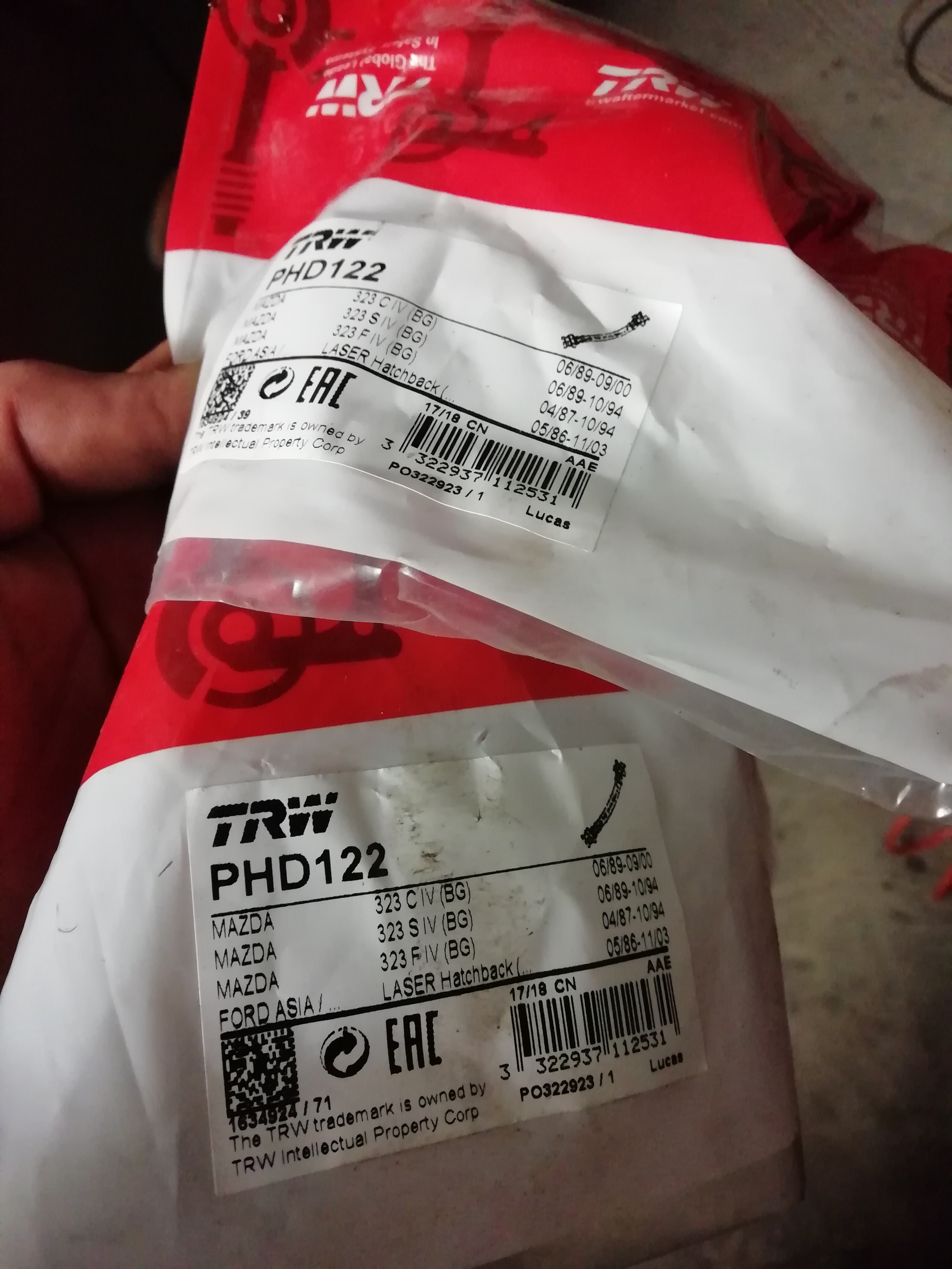

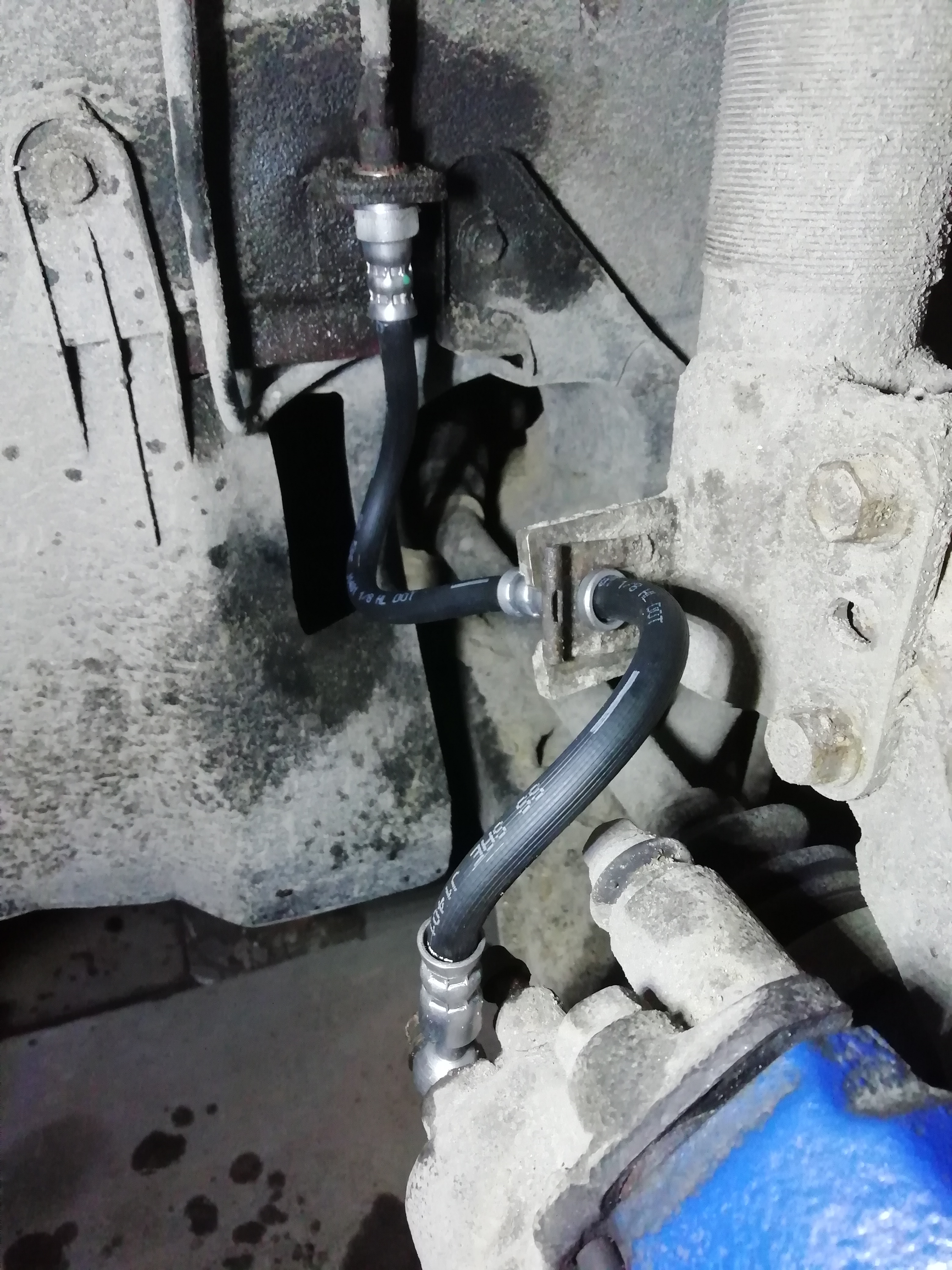

Wymienione przewody hamulcowe... Prawy JC 4 lata i przedstawiony na foto no i pekł , lewy Semperit wyglada jak nowka , ale tez wymieniłem. Teraz wleciały TRW jakosc na sam dotyk i spasowanie juz zupełnie inna niz ten jc, 130zl 2 szt + przelanie całego ukladu swiezym plynem dot4. Po niedzieli zmiana oleju ooo ile dojdzie :|

Trw kupione na allegro czy IC ??
Od: 24 lut 2012, 12:47
Posty: 1394 (3/6)
Skąd: Olsztyn
Postprzez rafał88 » 16 gru 2018, 10:23
U siebie w hurtowni. Na iparts widzialem podobna cena tylko , ze odpada przesylka ;)

I jest wkoncu oliwa... 10500km nalatne to czas na zlewanie.
Ravenola do Z5 a valvoline do L8 .
Dopisano 19 gru 2018, 14:19:
Olej zmieniony, plukanie oczywiscie bylo silnik znowu sie nie rozpadł.

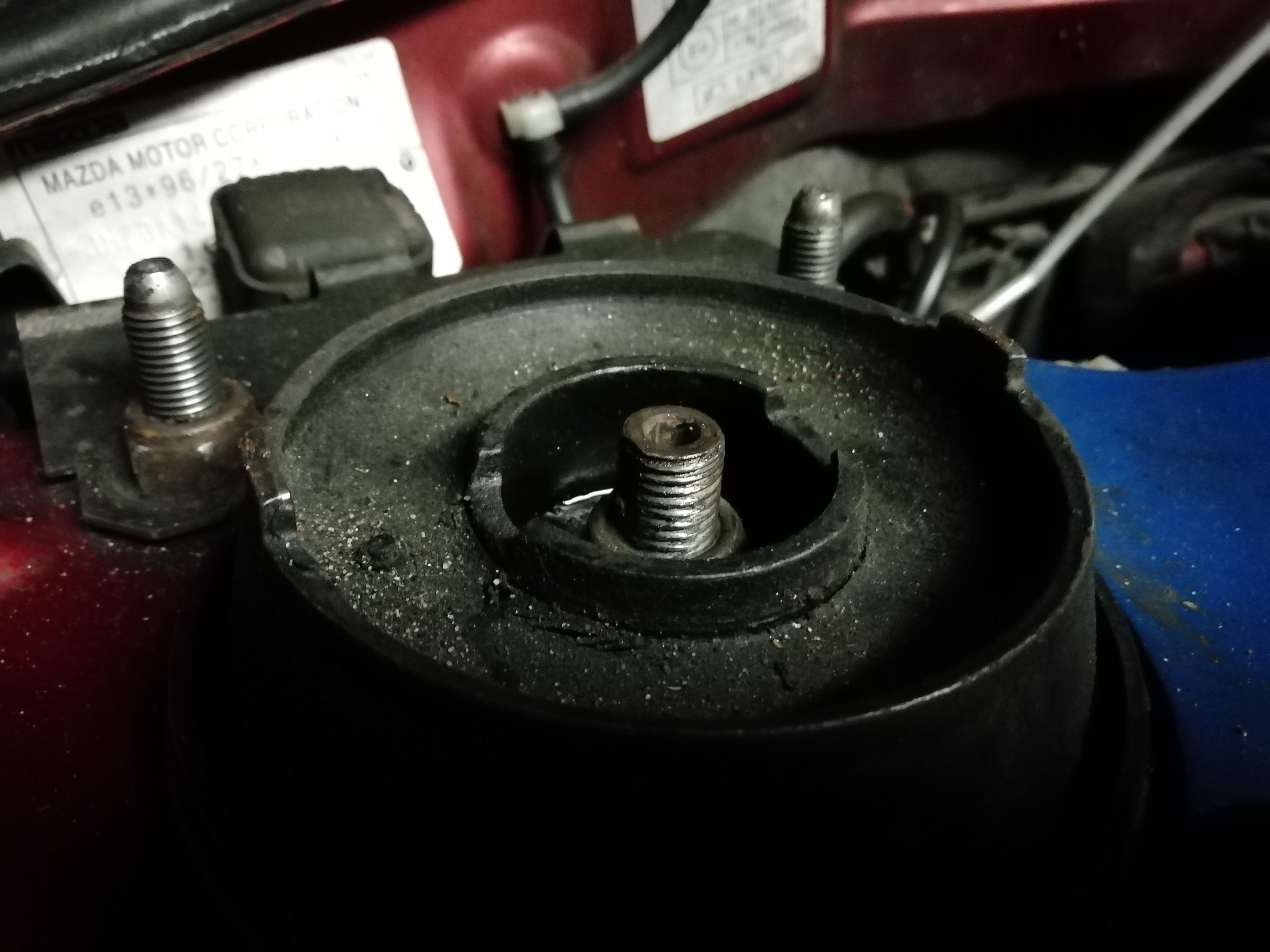

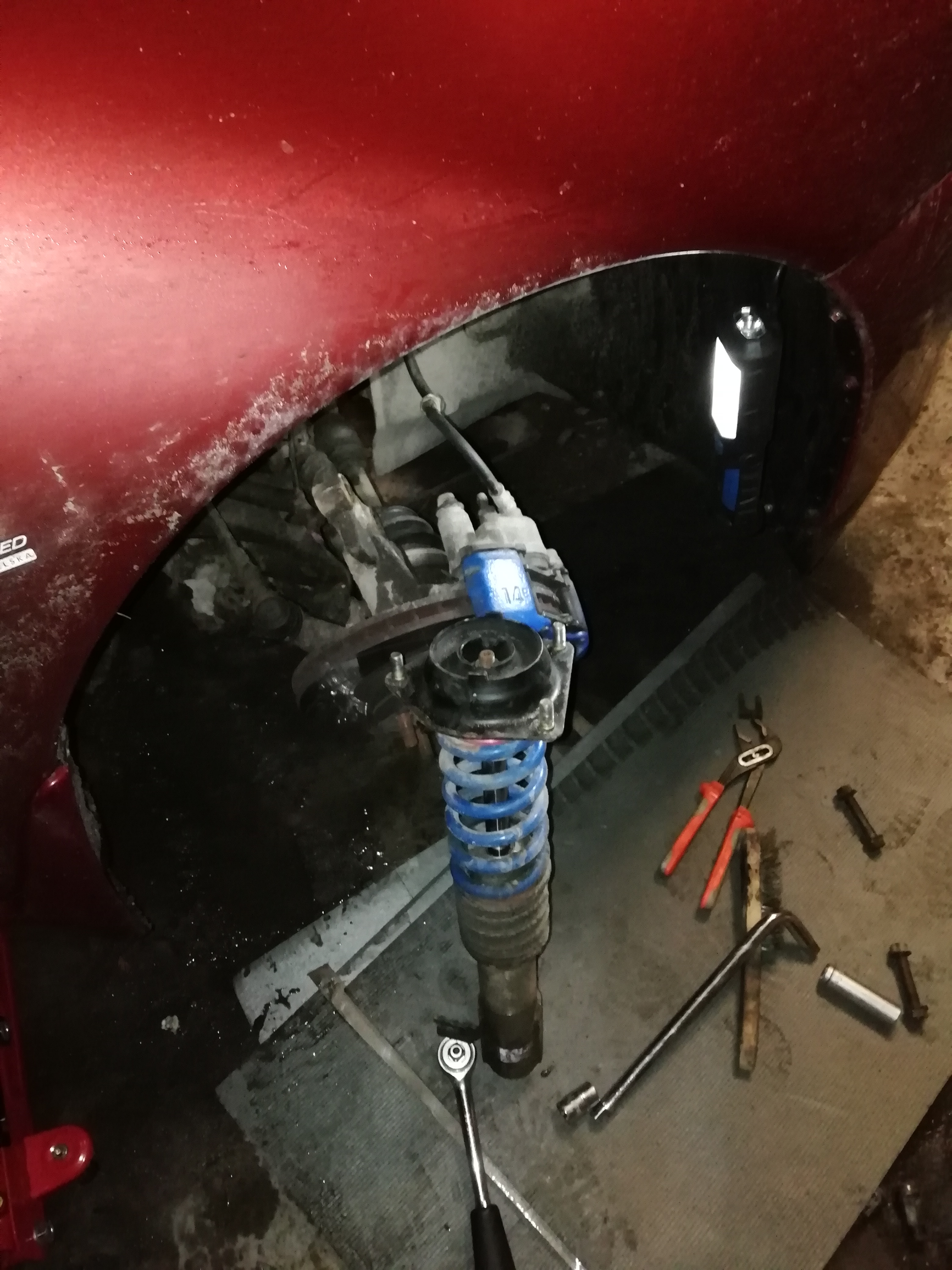

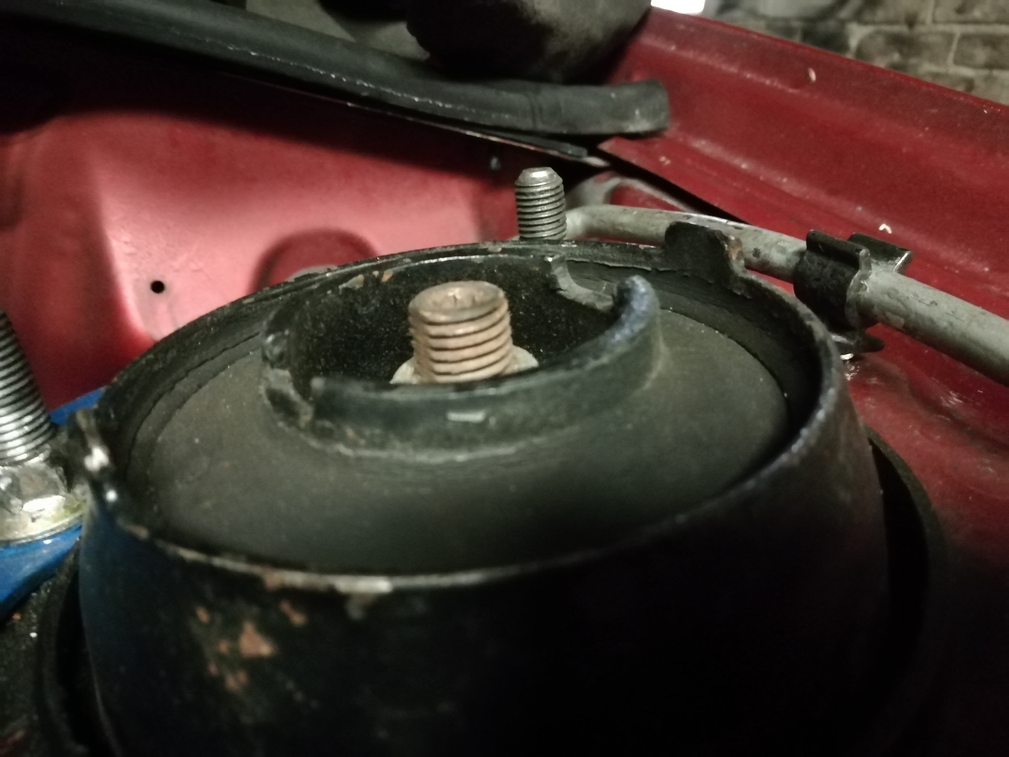

Bardzo nie polecam tanich mocowań górnych amorow...
Gorne zdjecie mocowanie 20 letnie , dol powiedzmy roczne...
Dopisano 22 gru 2018, 15:53:
A najlepsze jest to ,ze dzwiek jaki wydobywał sie z zawiaszenia było straszny , jakby z napedu nie mialem głowy juz co to jest. Ale wczoraj przepierdoliłem przez droge nie utwardzona i wtedy sie zaczał koncert juz na maska i w garażu odkryłem co tak naprawde jest nie tak. Fakt faktem mocowania mialem za friko to jest shit , badziew , gownolit niesamowity... Załozylem swoje ponad 20 letnie i dzwiek zginał i auto poszło tez w gore no i wrociła tez pewnosc prowadzenia, bo na tym badziewiu auto nie było zbyt pewne...

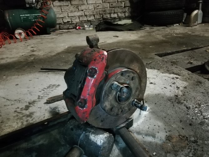

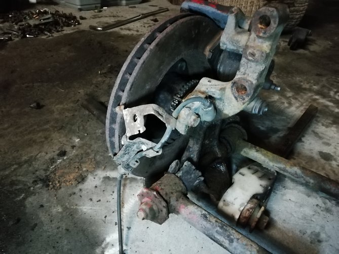

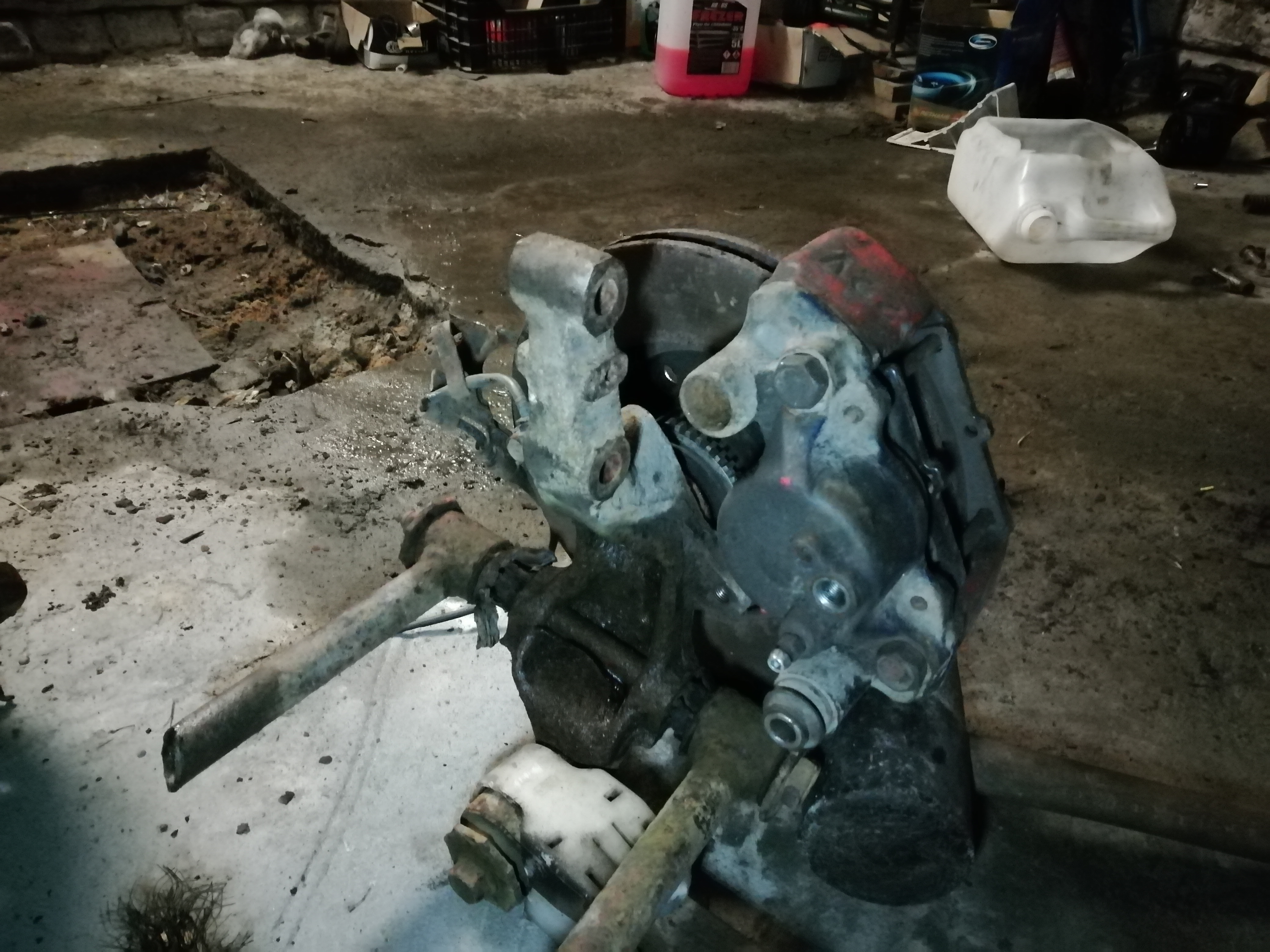

Jeszcze mam plany co do [jakich?] hamulcow, mam zwrotnice z dawcy czesci i tak troche poeksperytmetnowałem i jeszcze mega duzy cień szansy bez zmiany zwrotnic na swap hebli , jedyne co totrzeba bd dorobic adaprater.

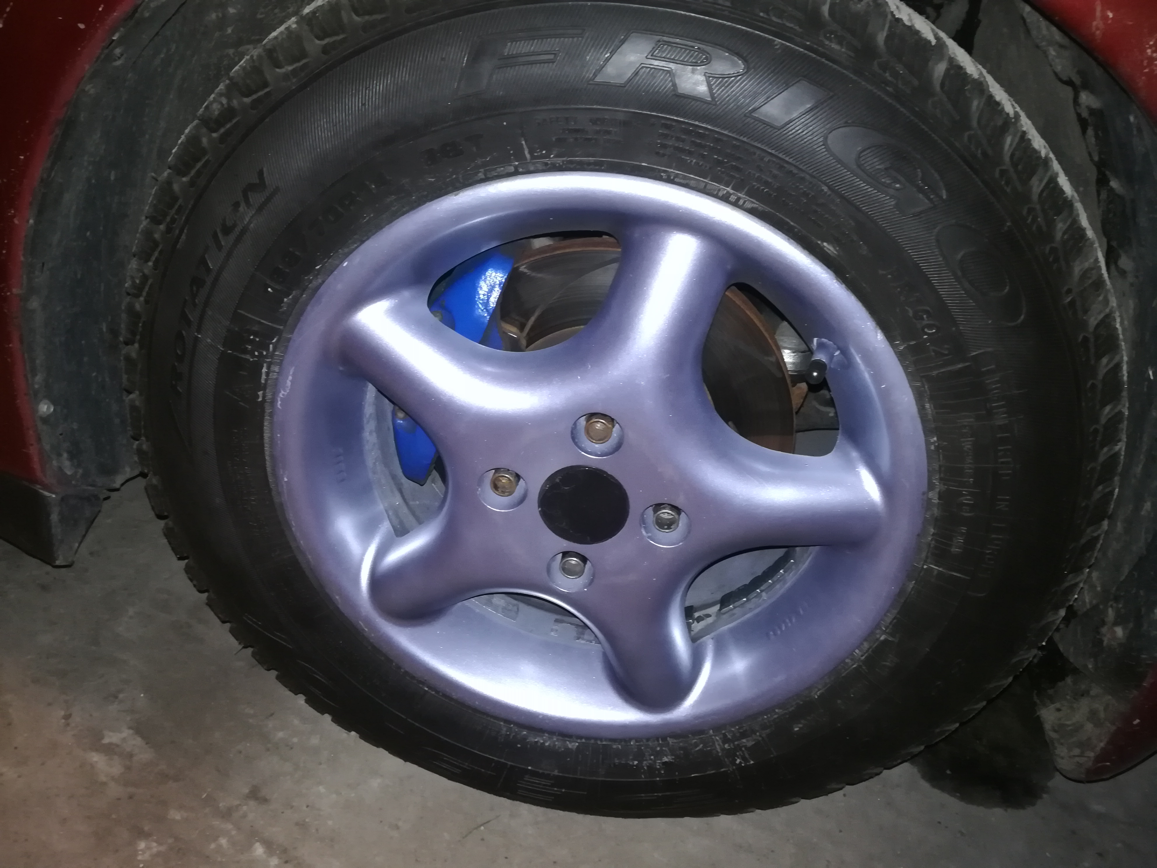

Tutaj zdjecia po załozeniu tarczy przedniej 235mm i zacisku przedniego jakibył orygianlanie w BA z Z5.

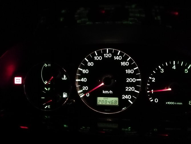

Taka sytuacja.... 22 lata prawie i 390kkm alternator zdechł, znaczy ladowanie jest ale tylko 13.5v .

Postprzez rafał88 » 29 gru 2018, 22:36
Niestety licznik zmienialem , z własniej głupoty jak zaczalem w nim grzebac :P
