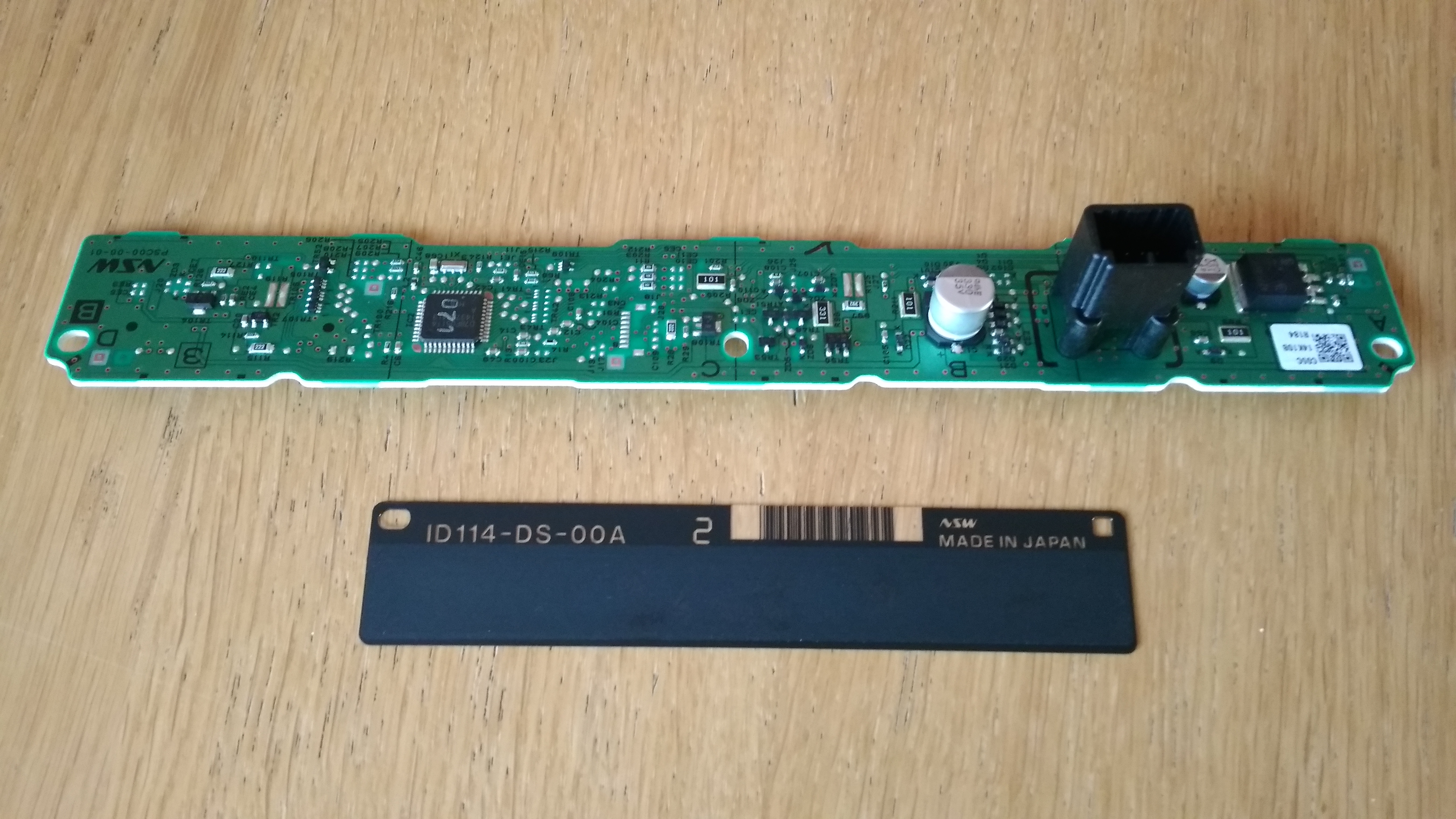

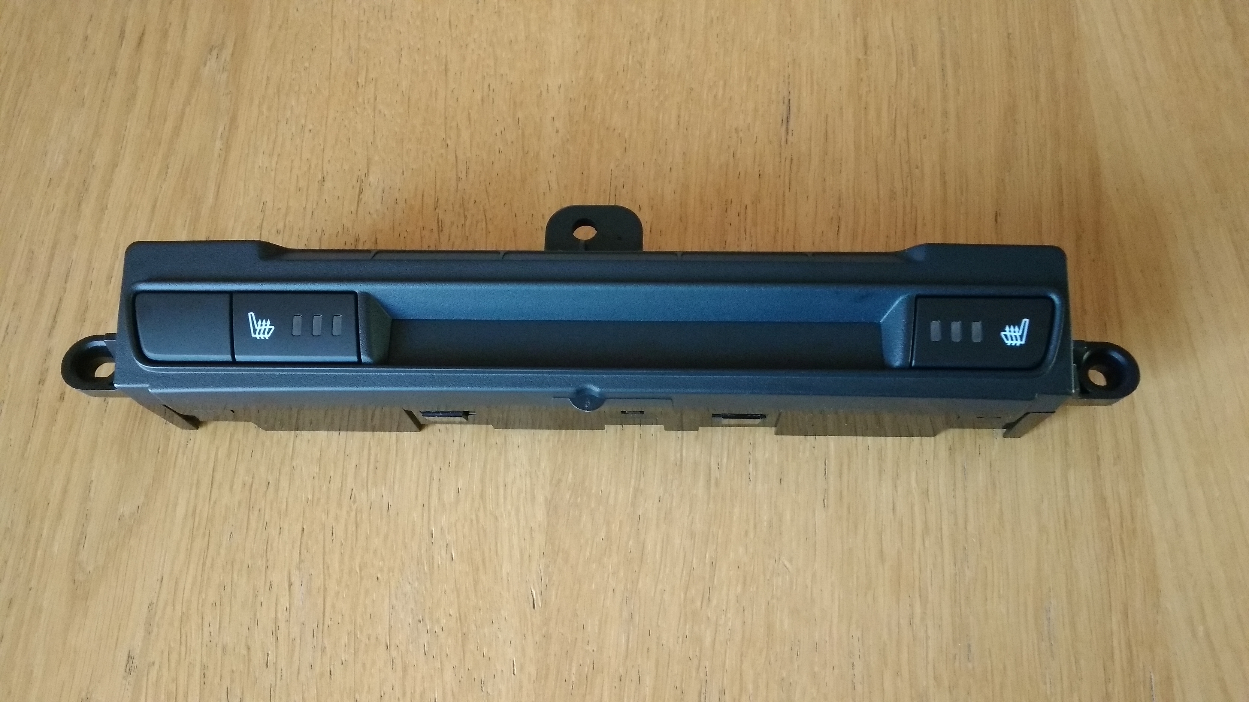

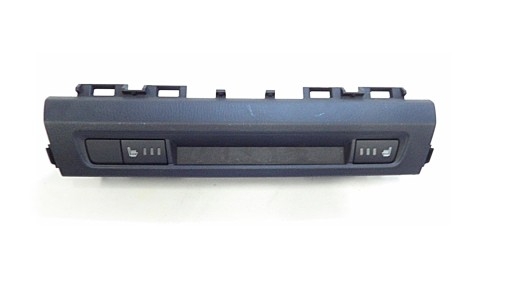

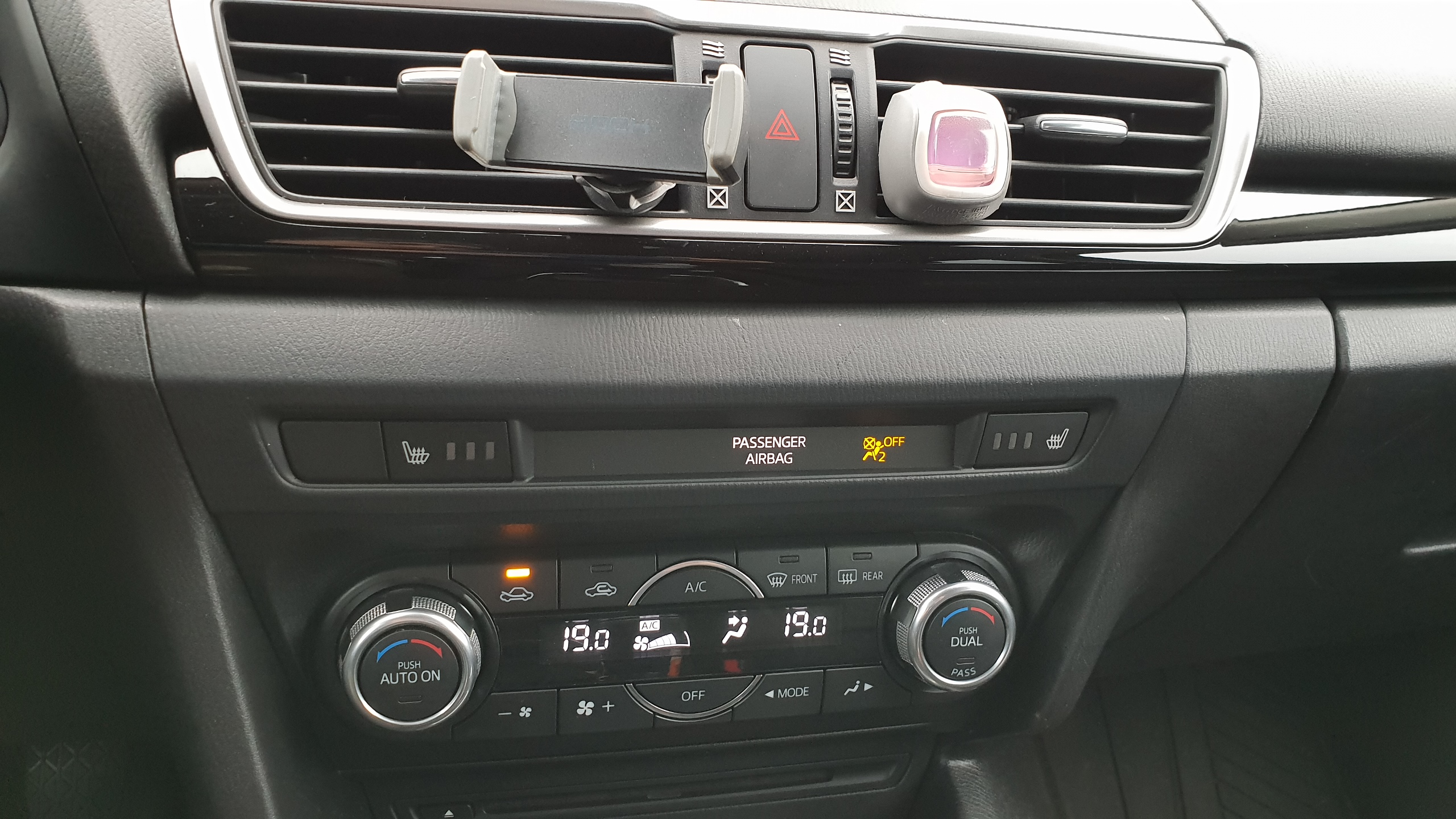

Dzięki koledze fabiomaster <piwo> w końcu uporałem się z błędem poduszki powietrznej.
Błąd występował po zmianie regionu z US na EU.
Jeśli ktoś ma ten sam problem, to rozwiązaniem jest wymiana panelu wyświetlającego info o poduszce pasażera. Panel musi być z wersji europejskiej.
Ja kupiłem od cx3 i też pasuje, ale wtedy ze środka trzeba wyjąć płytkę i zamienić, wykorzystując swoją obudowę. Na zdjęciu widać panel od cx3 i elementy które zamieniłem.
Po wymianie panelu zmieniamy region na EU, kasujemy błędy i jeśli mamy licznik europejski, to aktywują się między innymi kontrolki świateł przeciwmgielnych.
Żeby dostać się do panelu, to trzeba się trochę nagimnastykować, zwłaszcza gdy się robi to pierwszy raz.
Ja wymontowałem kratki nawiewów nad panelem, poluzowałem tunel środkowy i maksymalnie ile się dało odsunąłem do tyłu, odkręciłem cały panel środkowy i wtedy już na stole bez problemu wymieniłem płytkę.

Postprzez child » 1 gru 2018, 20:20
Prawilnie to się robi rozmontowując od tunelu środkowego, ale niewątpliwie jest to więcej roboty – tyle, że nic się nie odgina, tylko ściąga całą konsolę środkową.

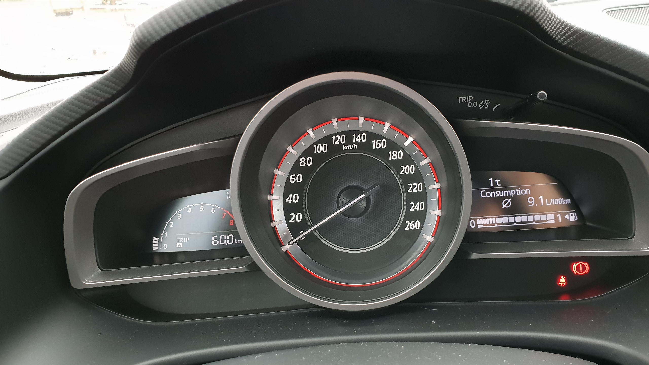

Ok Panowie mam problem.
Zmieniłem koledze zegary na europa. Blok 3 (jest to jedna linijka) nje chciał się zapisać forscanem. Konfiguracja niezgodna. Ktoś ma pomysł?
Dodatkowo pojawiły się lampki na zegarach od tej przedniej kamery. I błąd jest stałe modułu FSC. Forscanem podaje błąd konfiguracji i konieczna kalibracja
Dodatkowo na zegarach pojawiła się taka pomarańczowa żarówka. Od czego to jest? Zaznaczam ze auto ma manetkę amerykańska świateł. Nie ma przednich halogenów plus tylne nie są podpięte do auta
Nie gaśnie tez lampka temperatury silnika. Ciagle pokazuje niebieskie

Postprzez child » 4 gru 2018, 23:59
popi2009 napisał(a):Ok Panowie mam problem.
Ja też to mam i nie widzę skutków ubocznym, więc na razie olewam :) Niektóre wersje Forcana ponoć nawet tego nie pokazują, nie ma go też w arkuszu.
Trochę mało to precyzyjne. Forscan podaje błąd kiedy – jak coś próbujesz zrobić czy DTC? FSC są przynamniej dwie, mocno różniące się wersje, może licznik spodziewa się tej innej wersji?
A o której mówisz, bo ja widzę 2 albo 3? Te po prawej obie są od SCBS. Przydałoby się zdjęcie większej rozdzielczości.

Postprzez popi2009 » 5 gru 2018, 00:06
Po lewej jest żarówka pomarańczowa. Ustaliłem ze jest to sygnalizacja błędu ledow przednich. Auto nie ma ledow pytanie czemu licznik myśli ze ma
Dodatkowo nie gaśnie lampka zimnego silnika
W zakresie FSC POKAZUJE DTC błąd konfiguracji oraz drugi konieczna kalibracja. Na starym liczniku ten błąd tez byl

Postprzez child » 5 gru 2018, 00:17
popi2009 napisał(a):Po lewej jest żarówka pomarańczowa. Ustaliłem ze jest to sygnalizacja błędu ledow przednich. Auto nie ma ledow pytanie czemu licznik myśli ze ma
Pewnie dlatego, że licznik pochodzi z samochodu z ledami i ma to ustawione w konfiguracji IC. Arkusz nic nie zawiera na temat ledów, pewnie tego jeszcze nie rozgryźli :(
To może o dziwo rzeczywiście kalibracja jest konieczna :)

Postprzez popi2009 » 5 gru 2018, 07:19
Połowa 2017
Dopisano 5 gru 2018, 08:03:
w sumie zastanawia mnie dlaczego:
1) skoro kopiuję całość licznika ze starego na nowy to zastanawiam się dlaczego są błędy właśnie np. ten od świateł (lampka)
2) nie chce gasnąć lampka temperatury silnika (pokazująca że jest zimny)
Więc teraz pytanie brzmi – skoro że tak powiem ta lampka swiecaca jest od czapy, to samo z temp silnika – czy macie wiedzę da się rozebrać licznik tak żeby zakleić nie wiem taśmą izolacyjną te obie diody?
3) ktoś wie czy da się skonfigurować FSC forscanem? Widziałem gdzies instrukcję w necie ale ona dotyczyła programu diagnostycznego którego używa mazda
Dopisano 5 gru 2018, 08:51:
update – po nocy problem swiecacej zaroweczki zgasł – temp silnika tez już gasnie po przejechaniu się
zostaje błąd w module FSC. Są dwa DTC
– kamera nieskalibrowana
– błędna konfiguracja
Forscanem da się przyuczyć?
