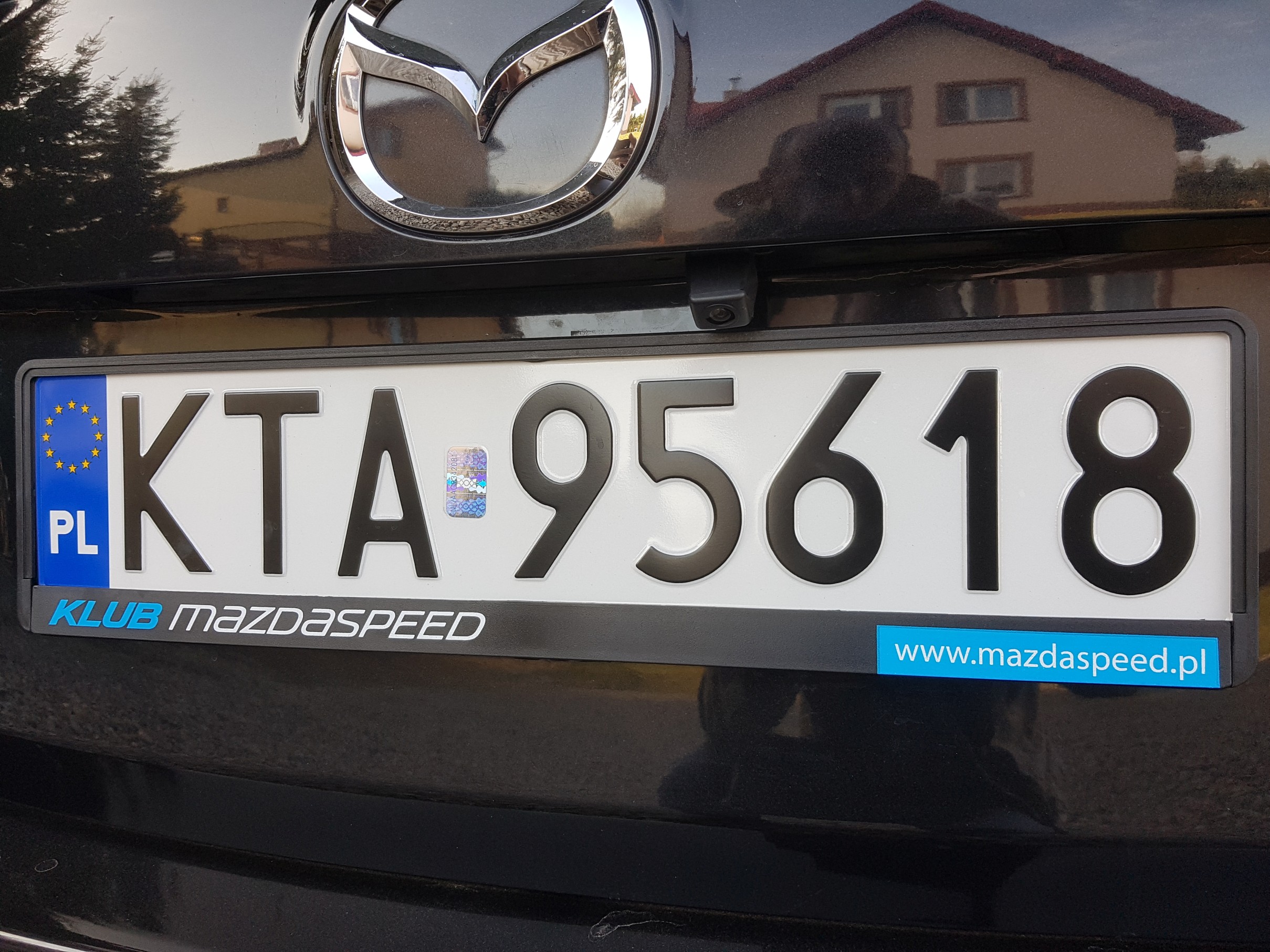

Tak jest i nadal ale wkońcu przyszedł czas na montaż kamerki cofania, która czekała na swoją kolej od chwili zamontowania nawigacji. I tu wielkie podziękowana dla Rafała za pomoc w montażu
Parę fotek z prac poniżej. Kamerka zamontowana tak, że mało co rzuca się w oczy. Wprawdzie nie jest dedykowana dla kombiaka ale pasuje całkiem spoko. Na podglądzie pokazuje trochę zderzaka ale i tak widać ponad 2m obszaru poza autem. Muszę jeszcze tylko zrobić fotki jak to wygląda na ekranie.

Wyszło to całkiem przyjemnie  kamera daje duuużo pola widzenia z tyłu, zaś sub dał kopa temu audio
