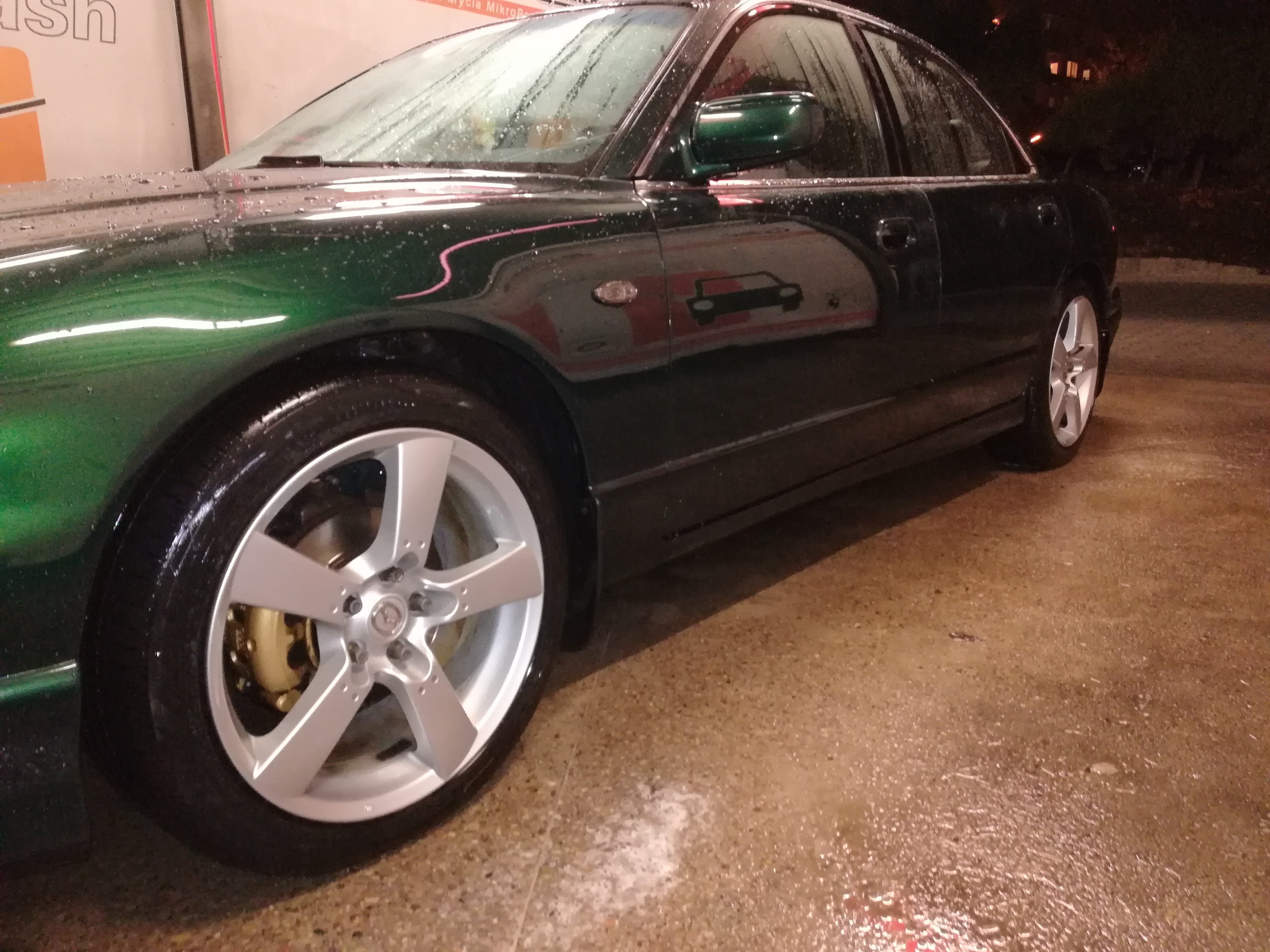

Felga z nowej Mazdy 3, i z przodu felga z Mazdy CX7:

Hheeh Proboszcz, ja rozumiem że jest wiele fajnych felg , ale nie dostane takich wraz z oponami za cenę oklepanych Rexów Z tych dwóch co pokazałeś to tylna z Mazdy 3 jak najbardziej , ale ta z przodu bleee

M3: 215/45/18
Cx7 225/40/18
fakt, na tym zdjęciu felgi z CX7 nie wyglądają korzystnie, muszę zrobić lepsze... albo wykopać stare
Cx7 225/40/18
