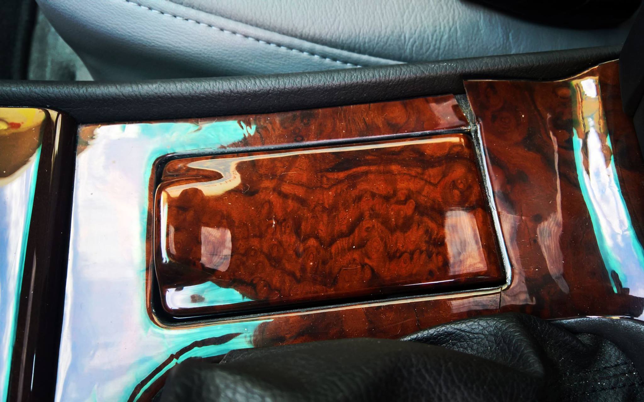

11. Przykleić pęknięty drewniany element przy drążku ręcznego – odstaje. Co to za drewno?

Czy to "drewno" to nie jest jakas naklejka? Bo tak troche wyglada.

Przy okazji też się czegoś dowiedziałem. Fornir, czyli okleina, w przeciwieństwie do litego drewna. Co absolutnie nie ujmuje szlachetności. Ba, niektóre forniry uzyskują zawrotne ceny. Ciekawostką jest fakt, że odpowiednio przygotowane drewno jest lakierowane lakierem bezbarwnym. Dzięki temu mamy możliwość podziwiać jego niesamowitą strukturę.
Kolejną ciekawostką, że drewno wybrane do Xedosa, to bardzo szlachetna czeczota orzecha. Zaraz, zaraz, jaka czeczota? https://pl.wikipedia.org/wiki/Obrz%C4%99k_(wada_drewna)
Weźmy pod uwagę, że niemal wszystko wokół jest pokryte skórą.
Z uwagi na pękające z czasem forniry, poszukiwanym elementem stały się te elementy wykonane nie z drewna, a z drewnopodobnego tworzywa – występujące w japońskich wersjach Xedosa. Mnie to nie przekonuje, zdecydowanie wolę nawet naprawiane drewno niż imitacje.

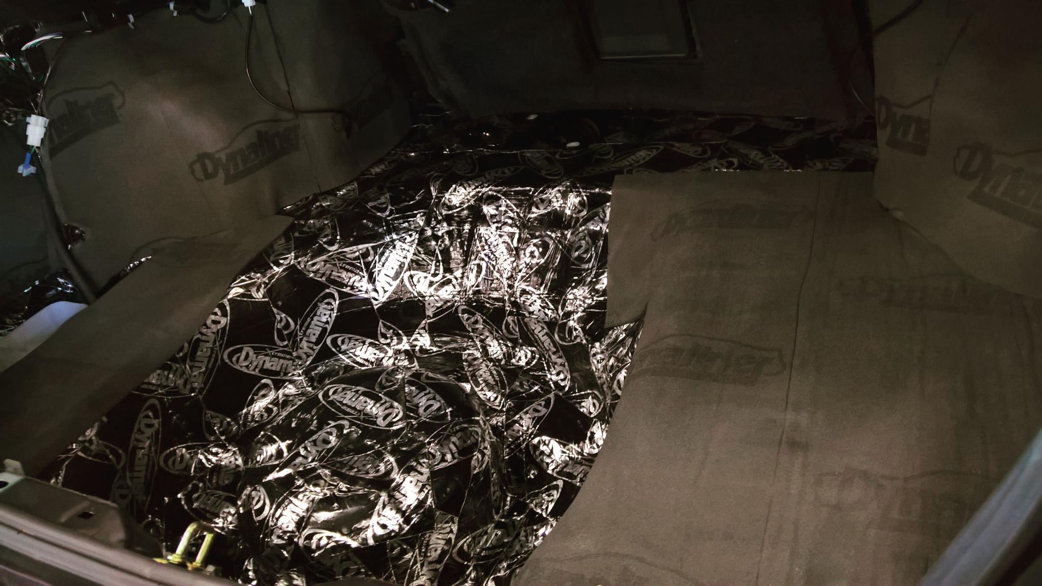

(tak nie bójmy się tego powiedzieć wprost – to jest pełne "szaleństwo" – mam tego świadomość i zarazem czuję się szczęśliwy)
Wykańczamy pastami antykorozyjnymi, które zarazem mają ekstremalne właściwości tłumiące dźwięki :)
Czyli – ekipa z https://www.SztukaWyciszania.pl w pełnym ogniu ;)

Jestem zaskoczony wyklejaniem podlogi od spodu, ciekawe :) tez wyklejalem podloge w swoim aucie ale od srodka, nie wpadlbym na cos takiego raczej :D

Ciekawe rozwiązanie z tym obklejeniem podłogi od dołu... teraz jak się pojawi korozja to nie będzie jej widać :D
Jest materiał którym bez problemów można wygłuszyć od zewnątrz, Noxudol 3100, na to konserwacja UM 1600.
Sam się przymierzam do wygłuszenia na konkretną skalę, zwłaszcza tylnej półki bo subwoofer BOSE powoduje wibracje.

Zgadzam się z proboszczem w razie korozji rozwiązanie słabe, już bym wolał tylko psiukać odpowiednim środkiem a maty tylko od środka dać. Swoją drogą czy aż taki duży hałas idzie od podłogi ?? Bardziej od maski i nadkola tył no i drzwi dużo dają :)

hmmm wygląda fajnie z tą podłogą, ale w podwoziu były chyba otwory odprowadzające wodę z niektórych profili zamkniętych muszę to sprawdzić w mojej dziewiątce.

Fakt otwory są mi nawet kiedyś woda stała bo jeden się zapchał

Zazwyczaj są od środka, ale robię sobie, więc mogę eksperymentować ;) Fotel wygląda ok, ale już były zarzuty na jednej z grup fb, że wygląda za staro :) Taaa...
czarek1991 napisał(a):Jestem zaskoczony wyklejaniem podlogi od spodu, ciekawe :) tez wyklejalem podloge w swoim aucie ale od srodka, nie wpadlbym na cos takiego raczej :D
Oferowane pakiety w ramach SztukaWyciszania.pl to owoc prób i eksperymentów, które prowadziliśmy od 2002-2003 roku ;) Jak widać dziś też jest parę kreatywnych pomysłów :)
ProboszczV6 napisał(a):Ciekawe rozwiązanie z tym obklejeniem podłogi od dołu... teraz jak się pojawi korozja to nie będzie jej widać :D
Nic się nie pojawi, spokojnie ;) całość została dokładnie przejrzana i dodatkowo zabezpieczona :) To czekam na porównanie ;)

Idzie. Ten samochód jest w pełni przystosowany do wysokich prędkości, a hałas, szum toczenia opon niesie się przez podwozie. Podobnie dźwięk pracy zawieszenia. Aktualnie na blacie jest już 17500km, czyli 1500km testów za mną – różnica ze względu na poprawienie wyciszenia jest bardzo miła :) A jesteśmy dopiero w połowie prac... Mimo testów przy różnych prędkościach melduję, że oleju nie ubyło ani o milimetr patrząc na wskazania bagnetu.
Tomas2000 napisał(a):hmmm wygląda fajnie z tą podłogą, ale w podwoziu były chyba otwory odprowadzające wodę z niektórych profili zamkniętych muszę to sprawdzić w mojej dziewiątce.

Poza podwoziem, ostatnio zrobiliśmy też konkretne i porządne wyciszenie bagażnika oraz błotników tylnych od wewnątrz.
Mazda Xedos 9 wyciszanie błotników tylnych pierwsza warstwa SztukaWyciszania.jpg
Tak to wygląda w kolejnym etapie. Tu dwa zdjęcia blisko końca prac. Co się zmieni po zakończeniu prac? Całość będzie o wiele bardziej estetycznie wykończona, miejsca łączeń będą zabezpieczone taśmą. Najważniejsze jest jednak to, że w samochodzie jest o wiele ciszej. Jest zauważalna różnica.
