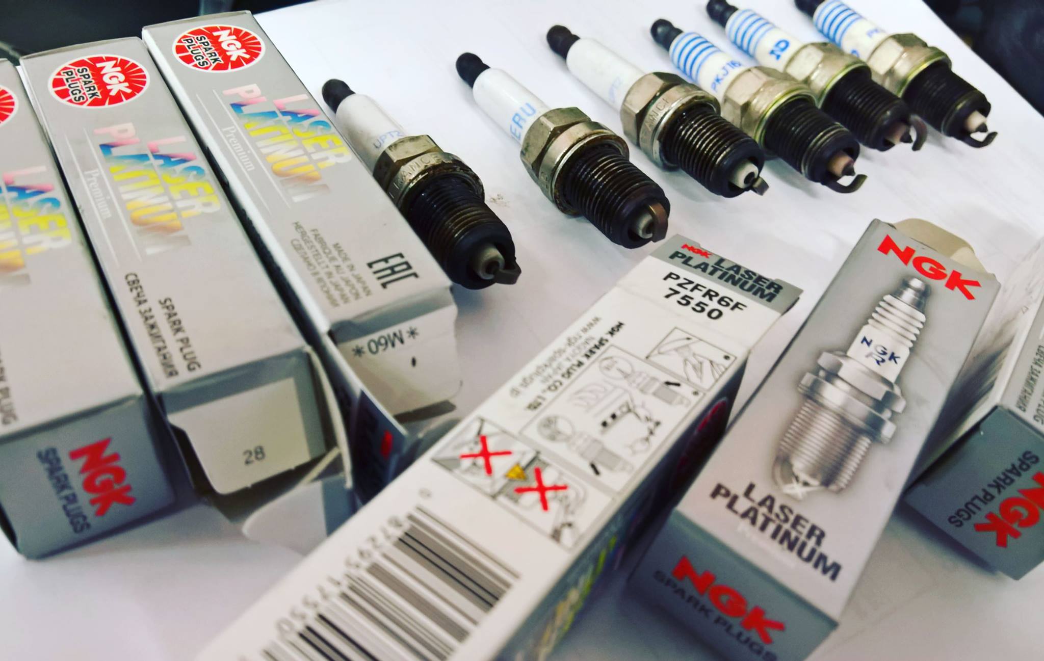

1. Problem. Temperatura silnika – wg wskaźnika jest zbyt wysoka. Jutro będziemy sprawdzać.
2. Problem. Praca silnika – jest nierówna. Bardzo nieznacznie, ale wyczuwalnie. Coś jakby nie pracował na jednym cylindrze. Albo jakby miał problemy zapłonowe. Martwi mnie to i niepokoi. V6 powinien mieć aksamitną pracę. Będziemy sprawdzać.

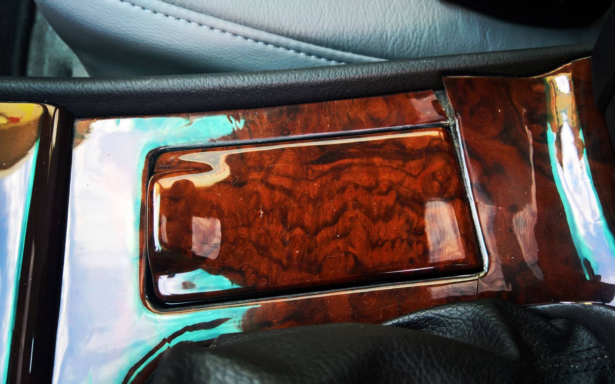

11. Przykleić pęknięty drewniany element przy drążku ręcznego – odstaje. Co to za drewno?

Jestem pod wrazeniem. Na prawde.. takie auto trafic to wiecej niz cud
Temperatura to moze byc termostat.
A co do obrotow to moze jakies bledy cos podpowiedza?
Moze to tylko swiece po tylu latach maja dosc albo cewki?

Czy to "drewno" to nie jest jakas naklejka? Bo tak troche wyglada.

Przy okazji też się czegoś dowiedziałem. Fornir, czyli okleina, w przeciwieństwie do litego drewna. Co absolutnie nie ujmuje szlachetności. Ba, niektóre forniry uzyskują zawrotne ceny. Ciekawostką jest fakt, że odpowiednio przygotowane drewno jest lakierowane lakierem bezbarwnym. Dzięki temu mamy możliwość podziwiać jego niesamowitą strukturę.
Kolejną ciekawostką, że drewno wybrane do Xedosa, to bardzo szlachetna czeczota orzecha. Zaraz, zaraz, jaka czeczota? https://pl.wikipedia.org/wiki/Obrz%C4%99k_(wada_drewna)
Weźmy pod uwagę, że niemal wszystko wokół jest pokryte skórą.
Z uwagi na pękające z czasem forniry, poszukiwanym elementem stały się te elementy wykonane nie z drewna, a z drewnopodobnego tworzywa – występujące w japońskich wersjach Xedosa. Mnie to nie przekonuje, zdecydowanie wolę nawet naprawiane drewno niż imitacje.

Równolegle wykonaliśmy trochę prac przy silniku. Wymieniliśmy świece zapłonowe, rozebraliśmy nieco osprzęt. Upewniliśmy się, że wszystkie przewody podciśnień są dobrze zamocowane i posmarowane sprayem kontaktowym.

6. Wymiana świec na nowe, NGK Platinum.
