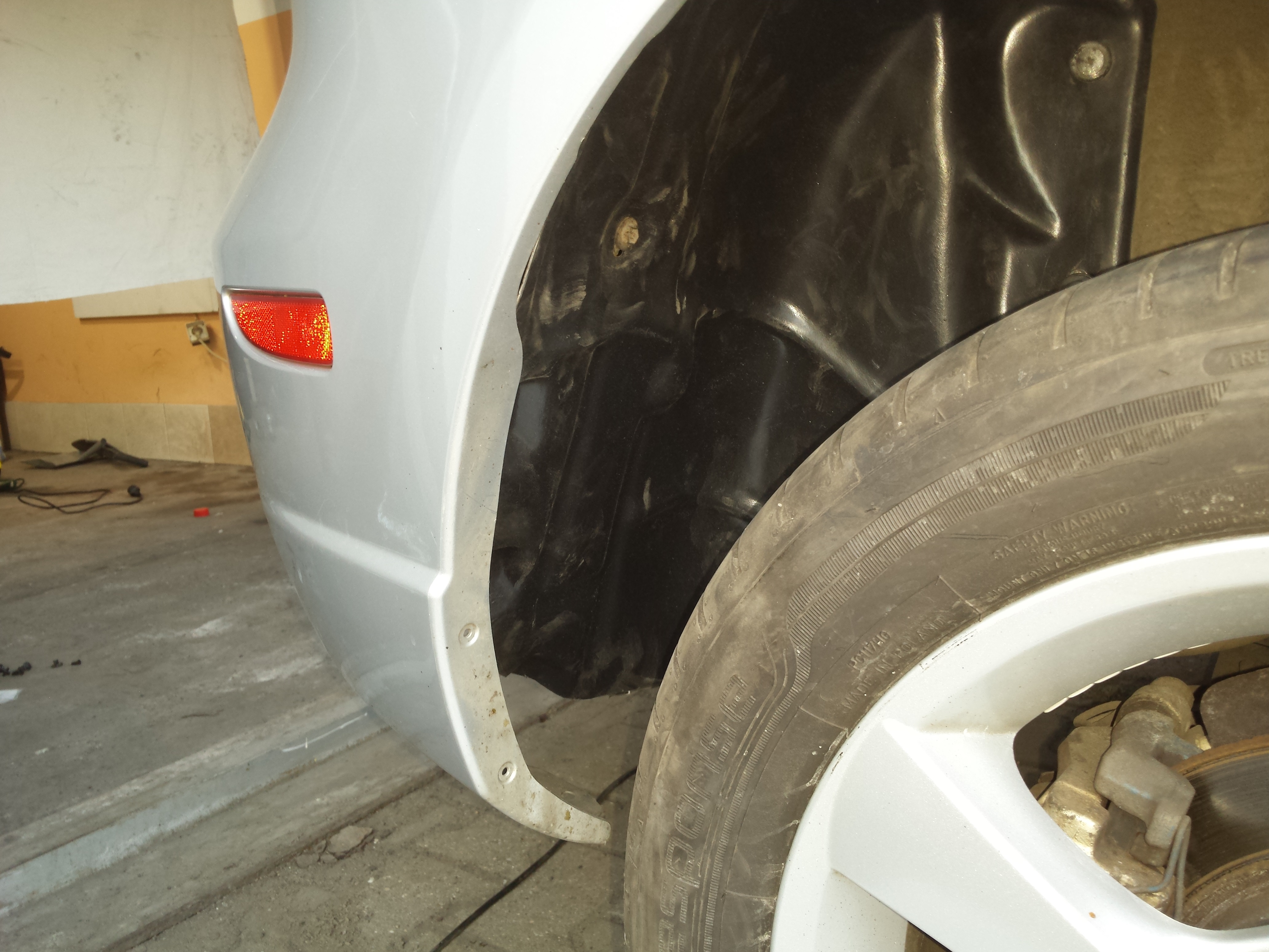

Postprzez lukaszm » 28 sie 2016, 21:05
Cześć,
Zarzucam fotki po montażowe długo wyczekiwanego elementu w moi aucie czyli plastikowych nadkoli. Nadkola jak na zamiennik pasują całkiem fajnie mogłyby bardziej wystawać gdyż, jak zauważycie dałem je poniżej blachy aby coś tam osłoniły :) Otwory montażowe pasują idealnie więc nie trzeba kombinować.
Myślę, że w standardowym zderzaku będą idealnie pasowały. W moim przypadku jest zderzak aero tak więc nie obejdzie się bez dodatkowego elementu którym połączony jest zderzak i nadkole (w moim przypadku tego elementu na zdjęciu brakuje). Tak przy okazji może ktoś posiadający zderzak aero zrobiłby fotki tego elementu?

Postprzez yama » 29 sie 2016, 16:18
u mnie jest podobnie
aczkolwiek jeden otwór z prawej strony musiałem naciągnąć
Problemem u mnie jest to że plastiki nadkola będą ocierać o rant błotnika coś podkładać= wiadomo syf się będzie zbierał rdza murowana
jeśli ci chodzi o taki plastik od spodu łączący zderzak z naszym nadkolem to też go nie mam w zwykłej wersji
o takie cuś to my nie posiadamy :(((
