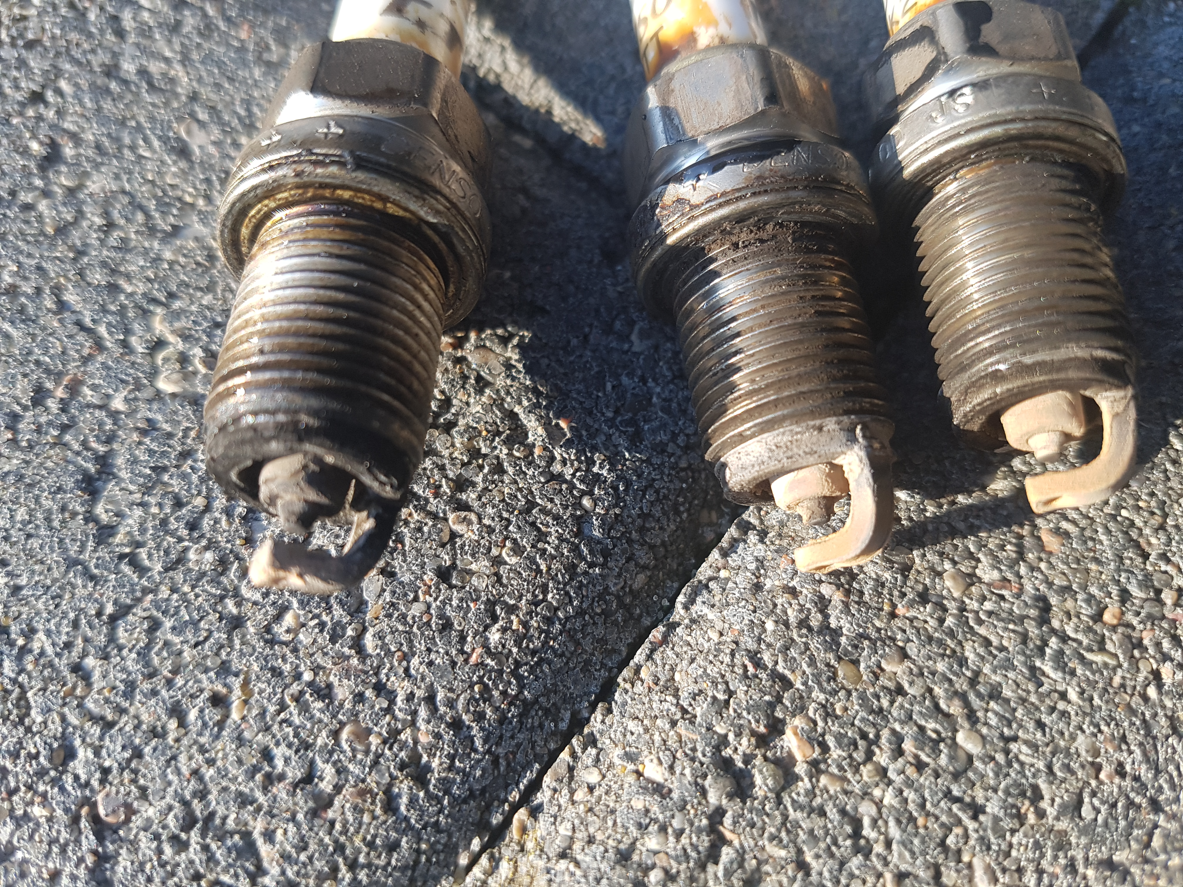

Wymieniłem dziś świeczki w Maździe przy okazji zmieniłem z DENSO K20TT na K16TT stare nie były jeszcze jakieś tragiczne, ale miały już trochę nalotu
A tutaj stare.

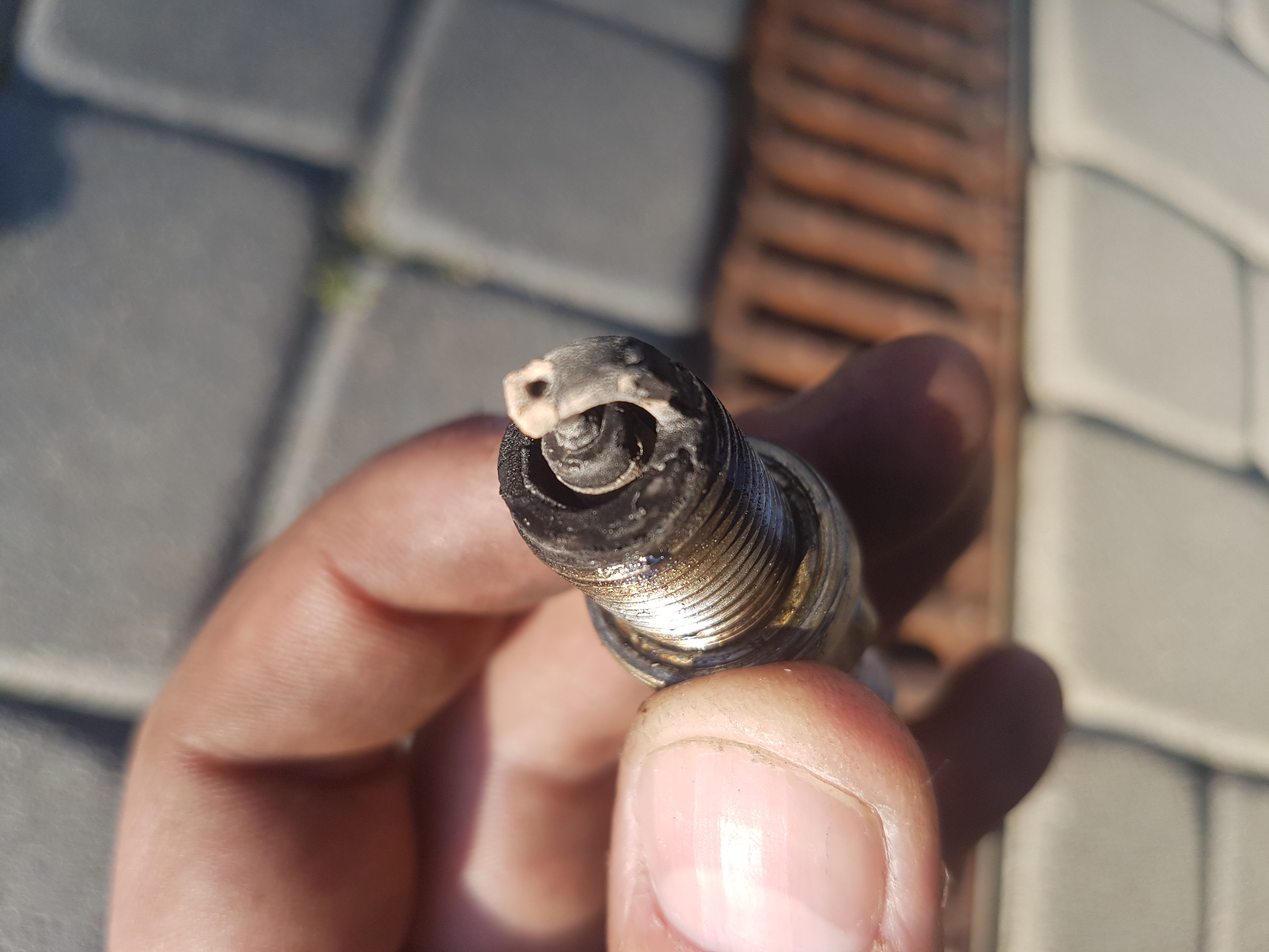

Tak wygląda najgorsza na pierwszym cylindrze.
