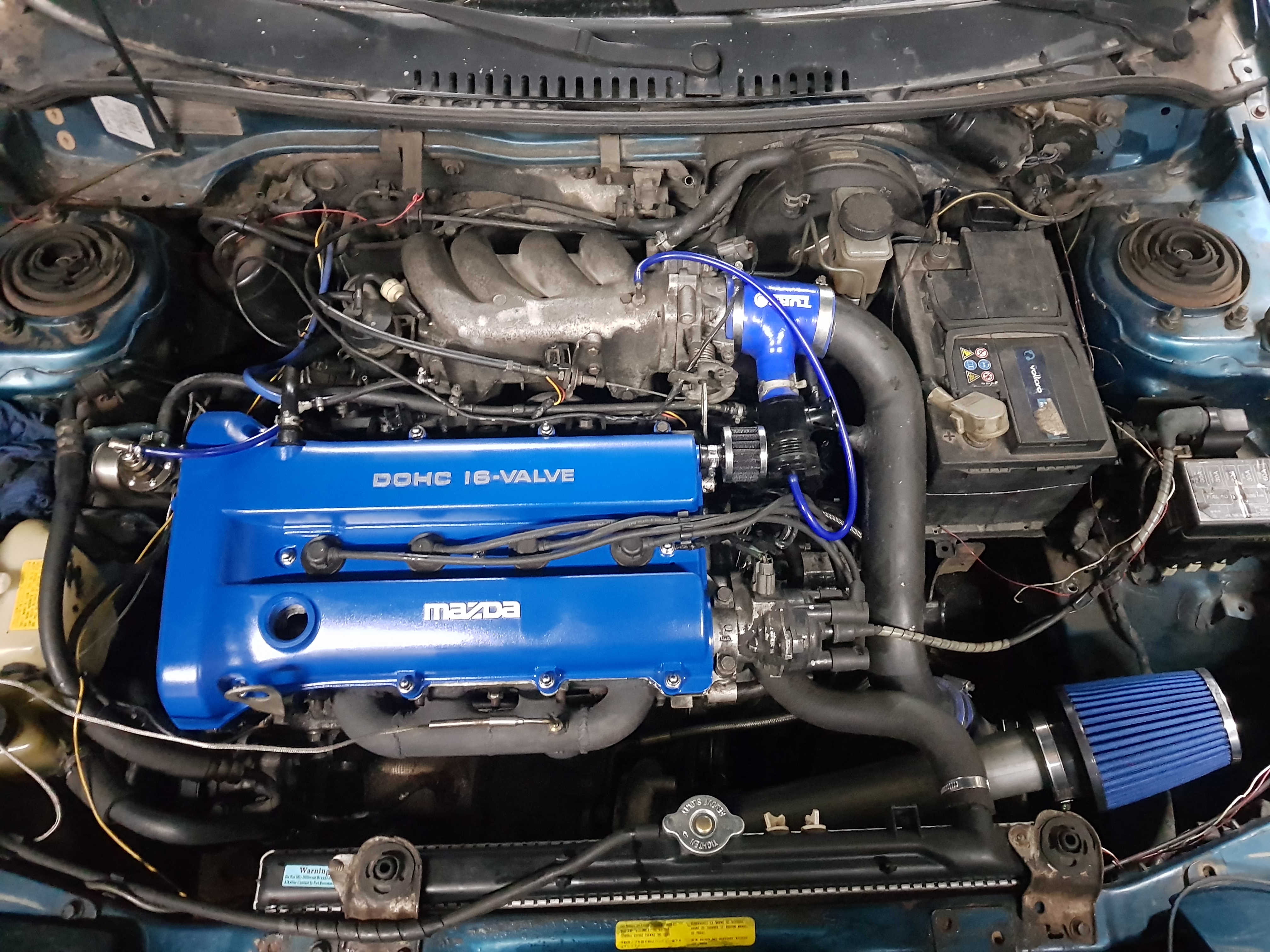

Od ostatniego update'u nie za wiele się działo ale coś się działo.

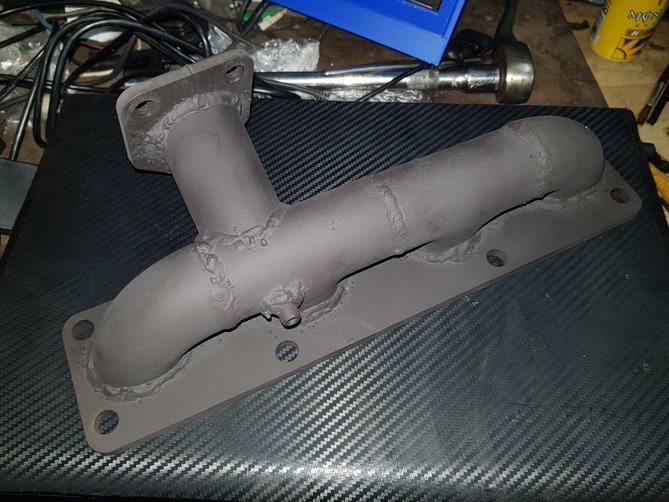

Jak się okazało kilka po wypadzie na tor, nie obyło się bez strat. Kolektor wydechowy nie przeżył katowania i postanowił pęknąć na spawie:
Został więc wyjęty i zaspawany, postanowiłem też zrobić coś z jego wyglądem więc został oczyszczony i pomalowany:

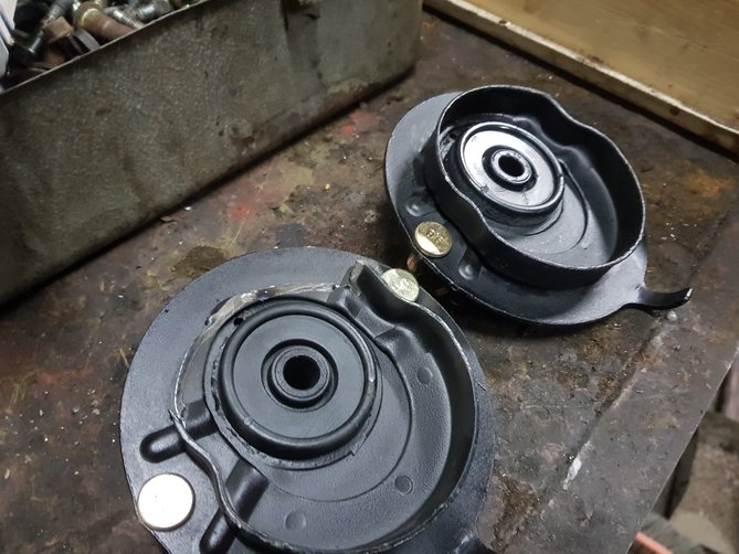

W końcu zabrałem się też za wymianę tylnych poduszek. Przy okazji, dla potomności- tak trzeba przerobić tylną poduszkę żeby pasował gwint z mx-3:
Bagieta dostała też nowy akumulator (tzn. używany ale w super stanie) bo robi się coraz chłodniej a obecny po 5-10 minutach stania z otwartymi drzwiami już nie radził sobie z odpalaniem. Akumulator odziedziczyła po lanosie z rodziny, niestety lanosy mają + z – zamienione, przekładka kabla od klemy ujemnej na kielich załatwiła problem (teraz mogę włożyć dowolny aku i wszystko spasuje).
To koniec napraw, teraz pora na GRUBE MODY!!!
Jakiś czas temu pewien zdolny człowiek popsuł mi pokrywę zaworów, pękła przy dokręcaniu (co ciekawe była dokręcana dobrze ustawionym kluczem dynamometrycznym).
Miałem zapasową pokrywę ale jakiś baran (poprzedni właściciel) ją pomalował... od środka...
Jako że całą farbę z miski już wygrzebałem i nie chciałem nowej, postanowiłem oddać ją do piaskowania. Później wiadomo – podkład do amelinium (bo inaczej tego nie pomalujesz
), lakier, szlifowanie napisów. Efekt taki:

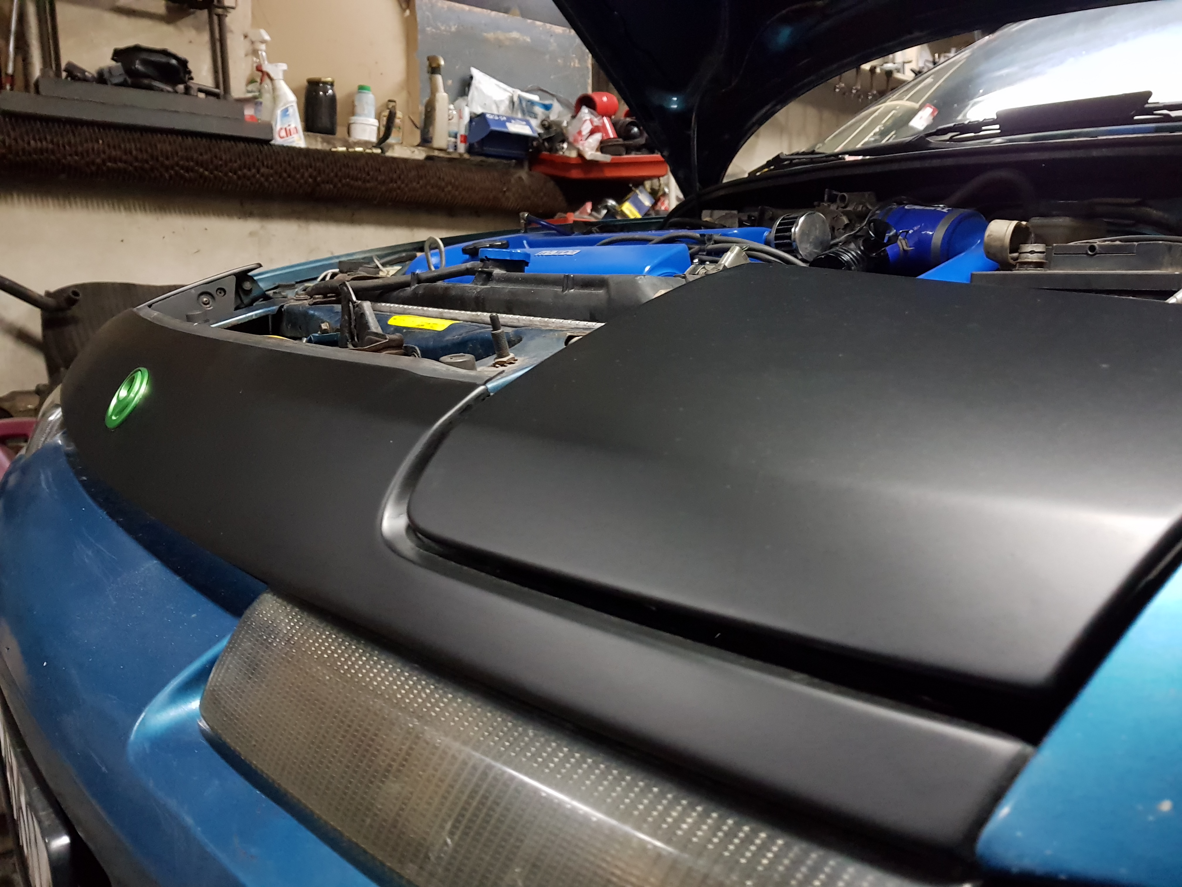

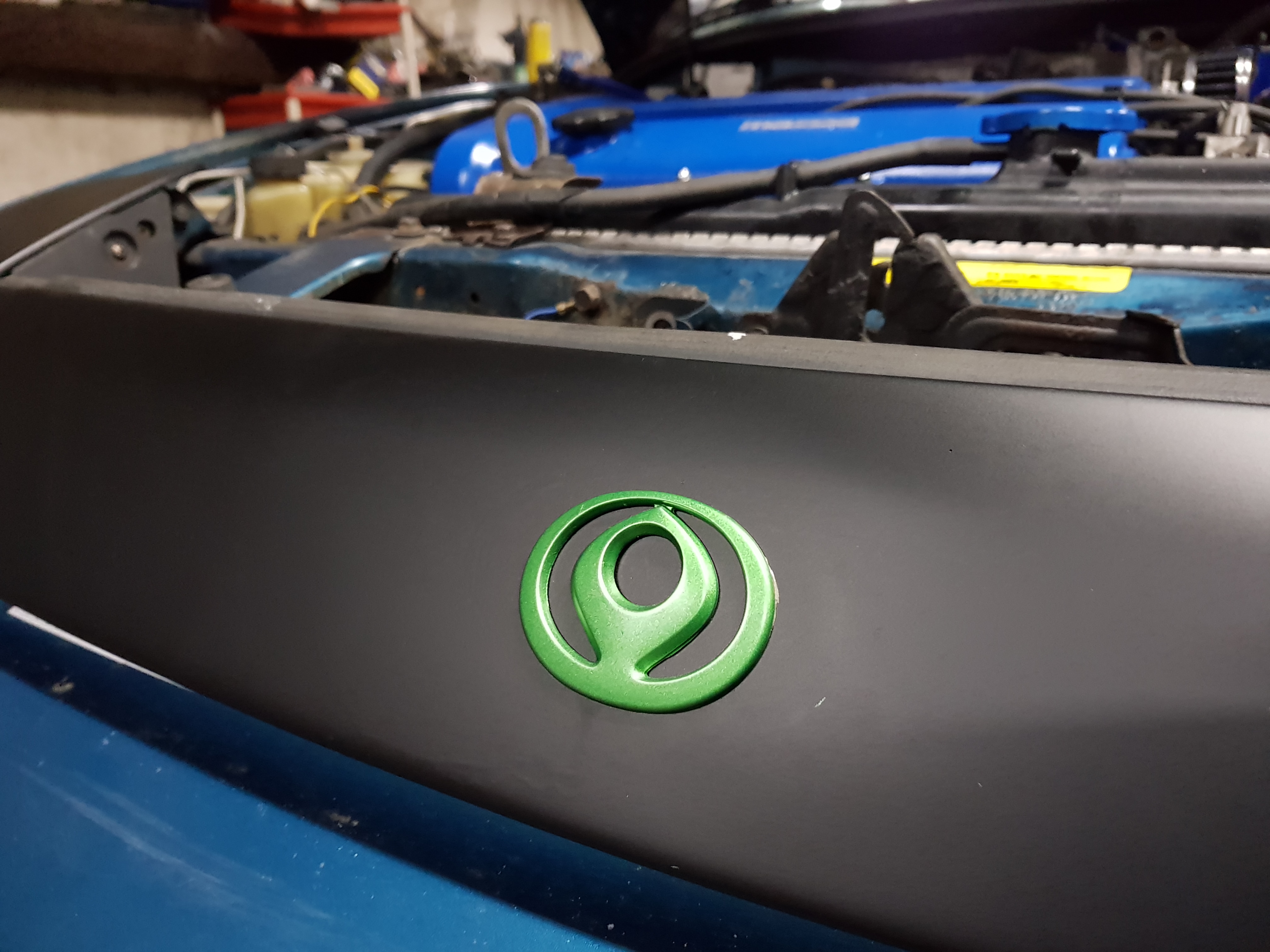

Mając już puszkę lakieru w ręku (i kilka innych puszek w brzuchu
) zacząłem pryskać wszystko co mi wpadło w ręce.
Ofiary to:
– rury dolotu
– światła
– atrapa przednia
– nie oszczędziłem nawet korka chłodnicy i znaczka
Na koniec uruchomiłem pewien bajerek który założyłem już dawno temu ale się zepsuł i nie miałem weny do naprawienia go
Ofiary to:
– rury dolotu
– światła
– atrapa przednia

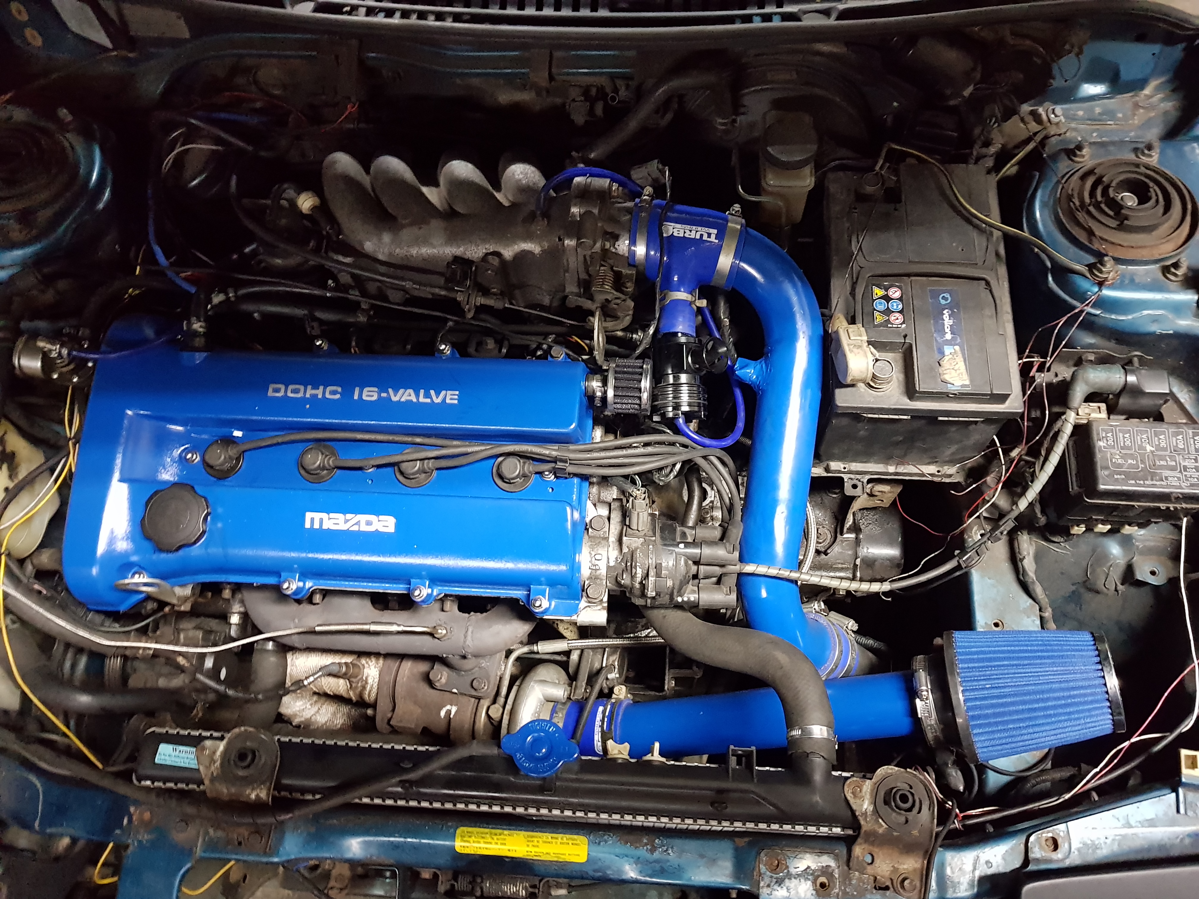

BePeka mam 113/114/115 KM (zależnie od źródła), dół silnika to przedliftowe BA a głowica to poliftowe BA
Aparat nie jest od 128 KM tylko od B6 (88 KM) które wcześniej siedziało w tej budzie.
Zapłonu nie mam cofniętego, seryjny komp jest od dawna odpięty a zapłonem steruje easyecu które ma własną mapę. Jak wrócę z roboty to wrzucę screena mapy.
Wszystko jak na razie na 95, zapłon jest zrobiony bezpiecznie, spalania stukowego nie wykryłem. Jak przyjdzie mi zaworek do EBC i będę się bawił z podkręcaniem boostu to pomyślę nad 98 ale na razie 95 wystarcza.
Sondę EGT mam cały czas nie podpiętą do kompa, przy przegazówkach na postoju nie przekracza 450 st (mierzone multimetrem).
Po co mam odmę podłączać? Żeby mieć olej w dolocie? Generalnie olej w mieszance powietrznej obniża jej liczbę oktanową i dodatkowo zwiększa ilość nagaru w cylindrach co też powoduje większe ryzyko spalania stukowego. Wystarczy mi że mam tą drugą podpiętą (na którą też niedługo założę catch tank albo w ogóle odepnę i obie zastąpię catch tankiem)
Co do aparatu, EGT i innych takich rzeczy to niedługo trochę może się zmienić. Montując EasyEcu (jeszcze do B6) starałem się wykorzystać jak najwięcej fabrycznej wiązki żeby w razie jak coś się zdupi móc przepiąć wtyczki z EE do fabrycznego kompa i jechać dalej. Teraz stwierdzam że to był głupi pomysł. Dlatego niedługo będę wycinał fabryczną wiązkę i budował od nowa swoją, połączę to zapewne z przejściem na wasted spark, podpięciem EGT, przerobieniem sterowania obrotomierzem (teraz ma sygnał z aparatu, na wasted spark nie będzie aparatu) i może jakimiś innymi modami. Jak na razie czekam na paczkę z wtyczkami.

Piohrun napisał(a):Po co mam odmę podłączać? Żeby mieć olej w dolocie? G
Z tego co wiem to silniki doładowane nie lubią się z odmą atmosferyczną.Jest to rada która otrzymałem od gościktórzy zbudowali kilkanaście jak nie kilkadziesiąt B6 i BP turbo(Mayk i Andy).Żeby uniknąc oleju w dolocie oczywiście Oil cath tank(sam muszę takowy sobie zrobić),ale musi być podpieta odma w dolot .
Co do zapłonu tomoja ciekawość wynika z tego że w BP 128 trzeba cofać zapłon o ok 8stopni w DET3,a u mnie wystarcza o 4-5 stopni.Np u kolegi w wersji 128 na bardzo zbliżonym setupie znany tuner ugrał 175hp na pb 95 i zapłon cofniety o 8stopni, a u mnie ze 114 na pb98 wypluło 196hp zapłon cofnięty o 4-5 stopni(stroił Mayk)
Tekkenfan w wersji 128 tez musiał cofać o 8.
Wynika to pewnie z niższego stopnia sprężania w naszej wersji 114hp i chyba sa inne wałki.
Co o tym sądzisz?
Co do odmy to jeszcze trzeba zwrócić uwagę że są dwie, podciśnieniowa za przepustnicą – ta z zaworkiem zwrotnym (u mnie jest na swoim miejscu) i właśnie atmosferyczna seryjnie wpięta przed przepustnicą w silnikach wolnossących i przed turbo w silnikach doładowanych (u mnie zastąpiona filterkiem). Z tego co mi wiadomo to producenci samochodów włączają odmy w dolot TYLKO ze względów ekologicznych – żeby nie wypuszczać oleju do środowiska. Jak wepnę ją w dolot przed turbo to ciśnienie w niej się w żaden sposób nie zmieni dlatego że ciśnienie tam jest takie samo jak poza dolotem. Więc jaki ma sens ta zmiana skoro pod względem ciśnieniowym będzie różnicy, a jedyne co się zmieni to to że mgła olejowa będzie trafiać do dolotu (przed turbiną) i będzie się w całym dolocie osadzał olej?
Jeśli możesz to dopytaj ich dlaczego robią tak a nie inaczej, moim zdaniem niema to sensu ale nie wykluczam że oni wiedzą coś czego ja nie wiem.
Oczywiście stopień kompresji maj wpływ na to o jak ustawiony musi być zapłon. Wałki mniej, jedynie pośrednio przez inny stopień napełnienia cylindra. Na samo cofnięcie ma wpływ różnica między wymaganym kątem zapłonu a seryjną mapą zapłonu z sterowniku, jeśli w sterowniku jest duże wyprzedzenie zapłonu w stosunku do wymaganego to będzie trzeba mocniej go cofnąć, jeśli zapłon jest mniej wyprzedzony i jest większy zapas to będzie go trzeba cofnąć mniej
Zakładając że te dwa silniki mają w sterowniku taki sam kąt to prawdopodobnie w wersji 115KM będzie trzeba mniej cofać zapłon tak jak piszesz ze względu na mniejszy stopień kompresji.

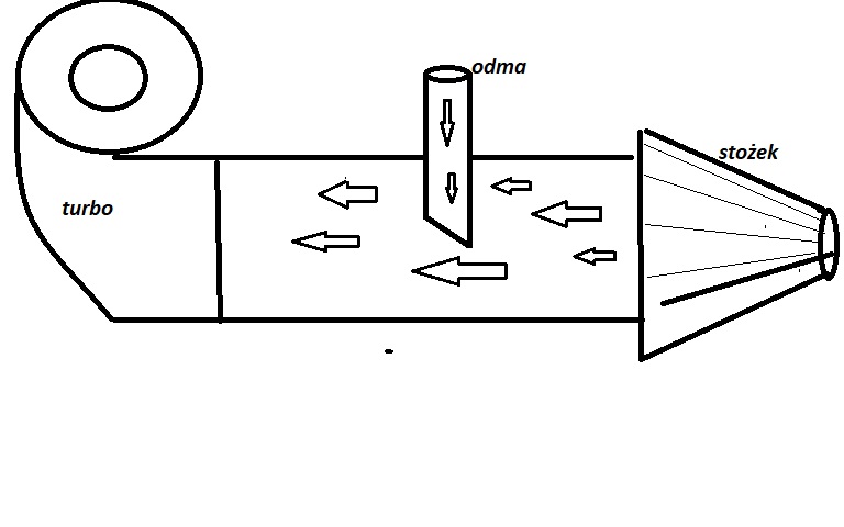

Nawet z tego co pamiętam ktoś tu na forum miał problem jak odpiął odmę, chodziło chyba o to że lekkie podciśnienie w misce powodowało lepsze zejście oleju ze sprężarki. Bez tego olej przeciskał się przez uszczelnienia w Turbo i walił do dolotu.
Uwaga miszcz painta w natarciu.
Jak widać na rysunku rurka wejścia jest ściętapod kątem ''pod prąd''do przepływu powietrza co pomaga wytworzyć podciśnienie w odmie.Już nie pamiętam dokładnie,Mayk mi tłumaczył czemu to takie ważne.
Na pewno na odcinku filtr – turbo wytworzy sie jakies podciśnienie ,napewno większe niż atmosferyczne .Zapewne chodzi o wyrównanie/zmniejszenie ciśnienia w skrzyni korbowej?Nie wiem,nie chcę się wymądrzać ani pisać bzdur,posłuchałem rady mądrzejszych/bardziej doświadczonych i jak dotad się to sprawdza
Z tego co pamietam to nawet sugerowali powiększenie średnicy odmy (cały czas mówimy o tej po prawej stronie za aparatem).Wiem że Tekkenfan powiększał jej średnicę i ma wpiętą tak jak na tym rysunku,silnik przeżył już wszystko i niejedno upalanie na 600+ więc coś w tym musi być
Dopisano 08 paź 2018 18:20:
Piohrun napisał(a): żaden sposób nie zmieni dlatego że ciśnienie tam jest takie samo jak poza dolotem.
No kurde nie sądzę.Weż rurę od odkurzacza i otwórz to okienko na rączce do zmniejszania siły ciągu i włóż tam palec albo pasek papieru.Nawet jeśli ciśnienie bedzie takie samo(ale sądzę że nie ) to pęd powietrza opływający króciec/rurkę odmy bedzie działał wyciągająco i po to właśnie jest ścięta pod kątem(to akurat autorski patent Mayka).
No jakieś tam podciśnienie się wytworzy ale wydaje mi się że raczej za małe żeby miało to jakieś znaczenie...
No nie wiem, może i coś w tym jest. Podciśnienie w odmie na pewno nie zaszkodzi a rzeczywiście by mogło pomóc w odpowietrzeniu skrzyni korbowej. Jak mi się będzie kiedy nudzić to policzę jakie podciśnienie tam będzie i dam znać co mi wyszło

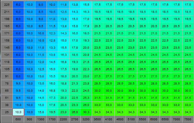

Tak jak wcześniej obiecałem – tak wygląda moja mapa zapłonu:
Jest to delikatnie opóźniona (dla bezpieczeństwa) mapa jaka mi wyszła z wyliczeń teoretycznych. Porządną mapę z maksymalnym wyprzedzeniem ustalę jak już ogarnę mechanikę i pojadę na hamownię obciążeniową.

Generalnie obojętnie czy w rurze dolotu zrobi się podciśnienie czy nie,to powietrze opływające rurkę odmy wywoła podciśnienie w niej samej więc efekt na pewno będzie.
Zgadza się
powiem nawet więcej, podciśnienie wywołane przepływem będzie na 99% znacząco większe niż to wywołane oporami na filtrze

Przy samym przepływie zassie tylko gdy wystąpi zjawisko venturiego a do tego muszą być spełnione odpowiednie warunki techniczne ( jak w wysysarkach do oleju) zacznie łatwiej zassie jak jest podciśnienie wtedy obojętnie jak rurka jest wpięta i tak zaciągnie.
Dobra, widzę że jest kolejny temat do badań naukowych SP Customs
Jak znajdę chwilę wolnego to postaram się obliczyć jakie podciśnienie wytworzy efekt inżektora a później sprawdzić to i opory na filtrze w rzeczywistości. Muszę tylko skołować jakiś w miarę dokładny sprzęt. Najlepszy stosunek ceny do dokładności chyba mi da manometr cieczowy tzw. U-rurka
Ale chyba i tak mnie przekonaliście do wpięcia odmy w dolot

najlepiej zrób swojej konstrukcji oil catch tank tak by zebrał pary oleju i jednocześnie dawał podciśnienie pod dekiel a i pasował do tego stylu pod maską
Od samego początku przygody z tym samochodem to planuję tylko jakoś nie mogę się za to zabrać
Dzięki chłopaki za merytoryczną dyskusję

co do kolektora to nie myślałeś o nacięciach na otworach mocujących? taka duża powierzchnia rozszerza się dość znacznie i duże naprężenia powstają.
