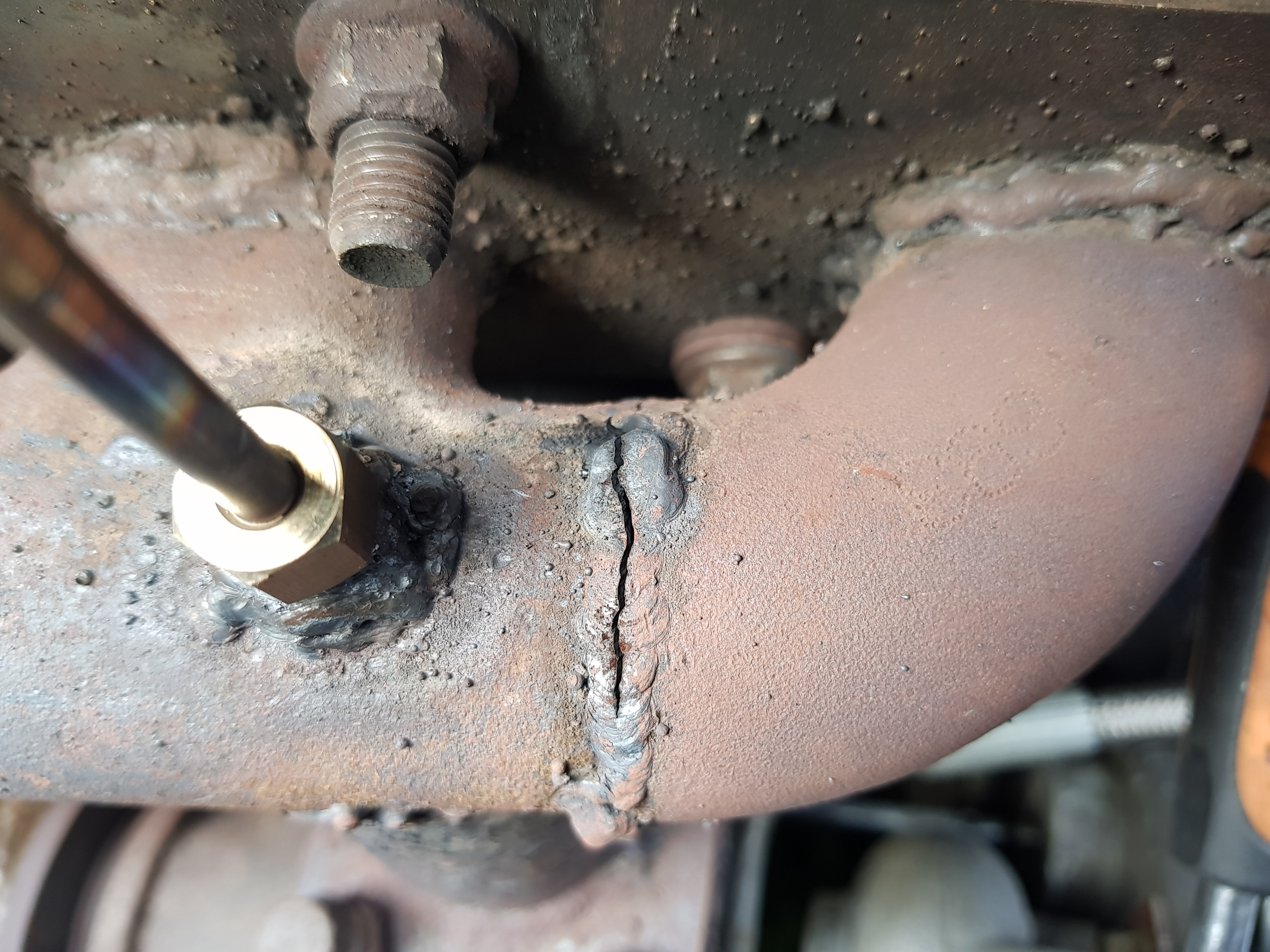

Jak się okazało kilka po wypadzie na tor, nie obyło się bez strat. Kolektor wydechowy nie przeżył katowania i postanowił pęknąć na spawie:
Został więc wyjęty i zaspawany, postanowiłem też zrobić coś z jego wyglądem więc został oczyszczony i pomalowany:

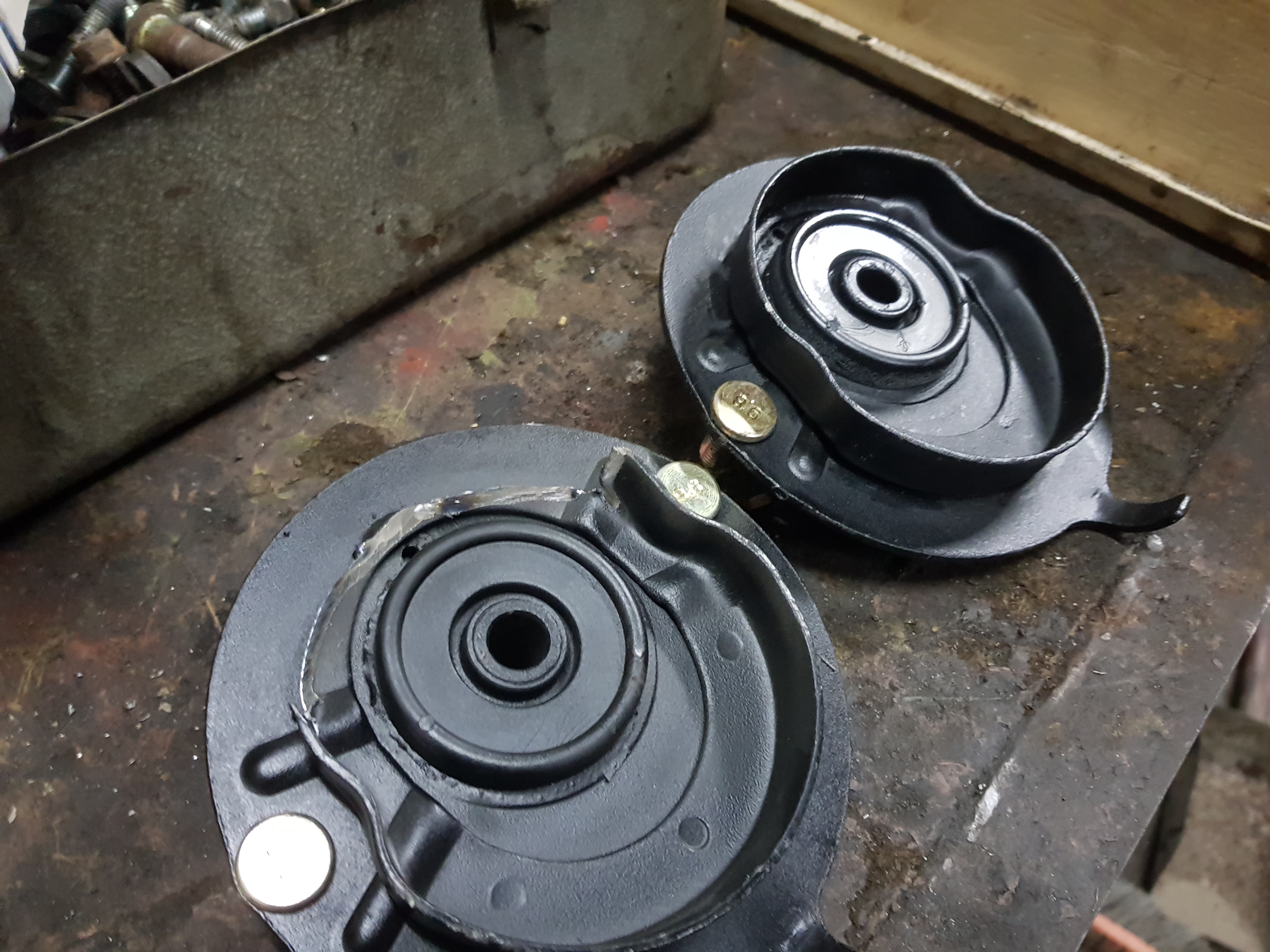

W końcu zabrałem się też za wymianę tylnych poduszek. Przy okazji, dla potomności- tak trzeba przerobić tylną poduszkę żeby pasował gwint z mx-3:
