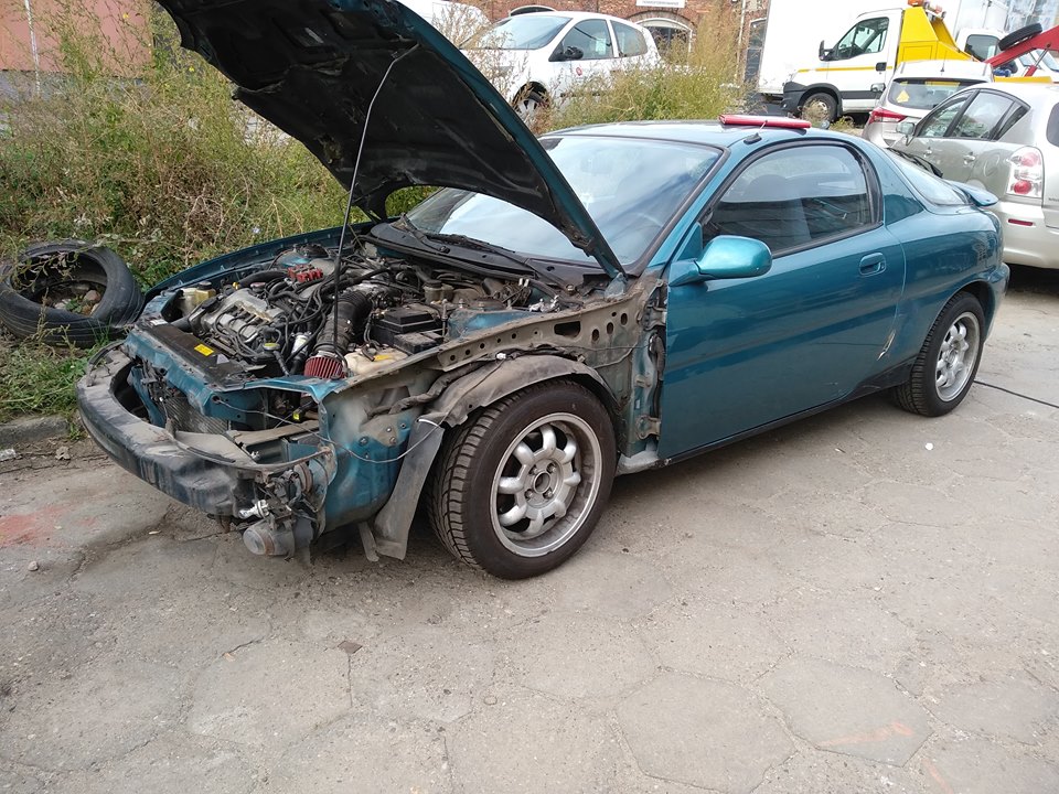

Postprzez DARO MAZDA 323 » 4 paź 2018, 12:04
Dzieje się
Wpadły nowe opony 195 50 15 na alusy 7 j x 15 ET 30 ładnie sie spasowały
Ściągnelismy kolektor dolotowy podpinamy LPG wiercimy otwory w dolocie aluminiowym.
Sprawdziłem świece . Walka trwa .
Najbardziej rozbawiło mnie że aby wymienić lampy trzeba sciągbąć cały przedni zderzak w Mx3 .
A śruby do mocowania są pod kierunkoewskazami , które trzeba wcześniej odkręcić – ach te małe Kitajce .
Od: 8 mar 2013, 11:44

Postprzez DARO MAZDA 323 » 8 paź 2018, 12:20
LPG wpiękte w układ , porządek pod maską zrobiony
czekam na błotnik w kolorze – kurier powninien dziś dostarczyć i w środę skałdamy auto.

Postprzez DARO MAZDA 323 » 11 paź 2018, 10:05
Środa noc składanie , podpinanie , śrubki i śrubeczki .
Kupiłem 2 błotniki w kolorze jak mi się wydawało :) , lecz zamiast niebieskie okazały się zielone :(
Ale i tak ładniejsze niż te co były.
Wymieniono filtry LPG mały i duży.
Wymieniłem elektrozawór od LPG – stary umarł śmiercią naturalną .
Wymieniony lewy wahacz – koło wróciło do właściwej pozycji.
Wymieniłem Olej w silniku na 5 W 40 .
Oraz 10 małych dupereli jak śrubki brakujące , żarówki , masy , wężyki itd......
Auto złożone dziś jak się wyrobię jedziemy na przegląd.
Podziekowania za pomoc Janq

Postprzez DARO MAZDA 323 » 15 paź 2018, 15:49
Wahacz był krzywy i koło było cofnięte o 40 mm do tyłu .
Z nowości ale to zapier........:)
Bardzo się cieszę, że zdradziłem 323 BG na Mx3 z KL. W BG nie było tak mocnych silników wolnossących i nikt prawie tego w Polsce nie SWAP ował. W przypadku Mx3 z silnikiem 1.8 V6 Swap jest bardzo prosty ale tylko z tym silnikiem. Nie ma za dużo finezji z robotą. Mocne hamulce 4 x tarcze są , sprzegło spokojnie ogatnijące KL jest . Jedyny minus to krótka 5 ale już jak wiemy są na nią sposoby .
Przekłada się słupek , osprzet pozostaje , komp też :)
A ponniżej relacja z pieszczot garażowych ......... ;P
