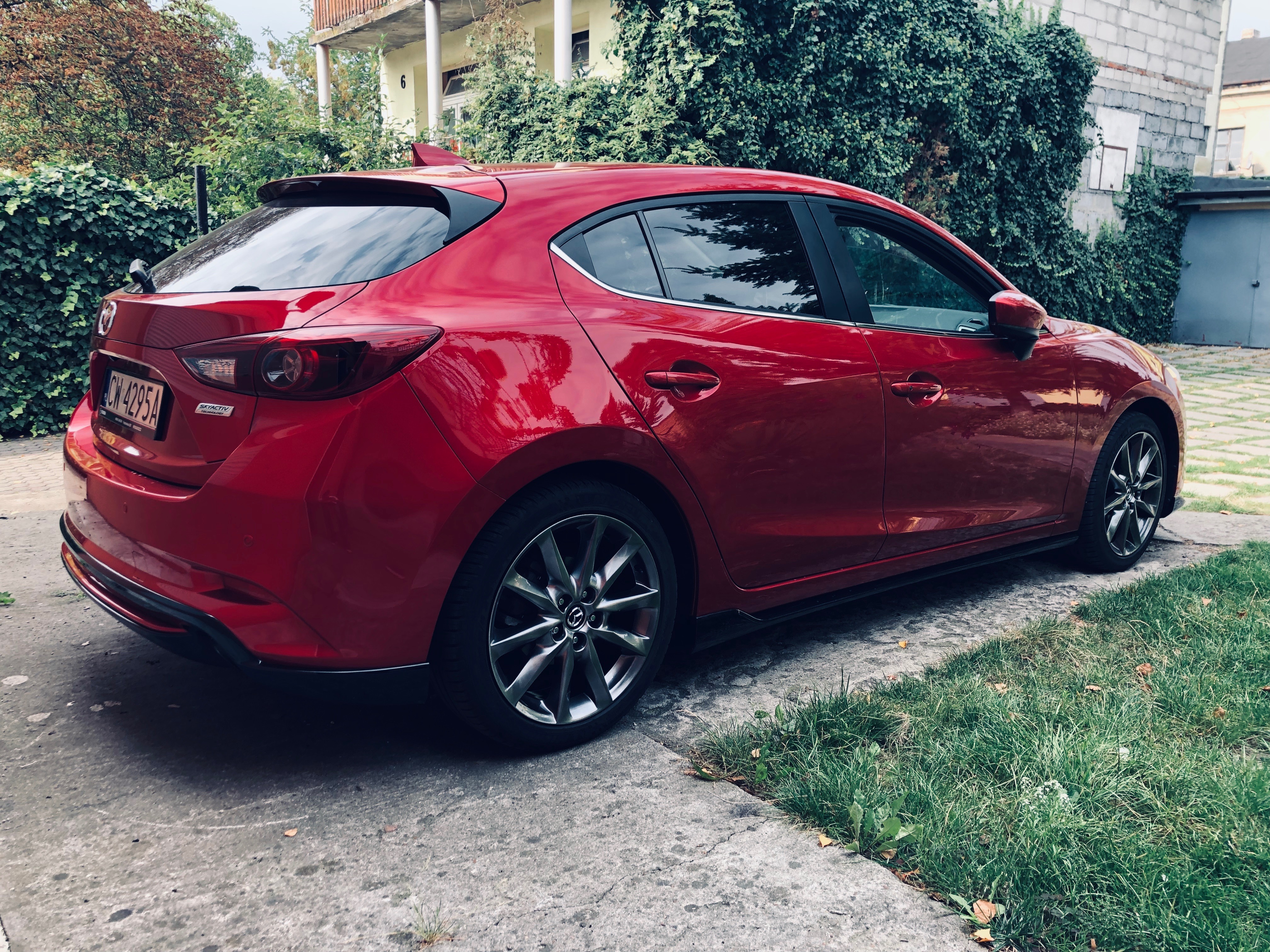

Postprzez Raptor77 » 5 wrz 2018, 18:23
Felgi JR22 19x8.5" ET40
Opony Federal Evoluzion ST-1 225/40/19
Sprężyny Eibach Pro-Kit

Postprzez sevecc » 5 wrz 2018, 19:45
Raptor77 napisał(a):Felgi JR22 19x8.5" ET40
Efekt mega!
Nic nie obciera ?

Postprzez Raptor77 » 5 wrz 2018, 20:08
dzisiaj tylko z 1km zrobiłem po zamontowaniu ale nic nie obcierało
sprężyny mają dopiero 400-500km przebiegu, zobaczymy za kolejne 500km czy coś nie siądzie jeszcze

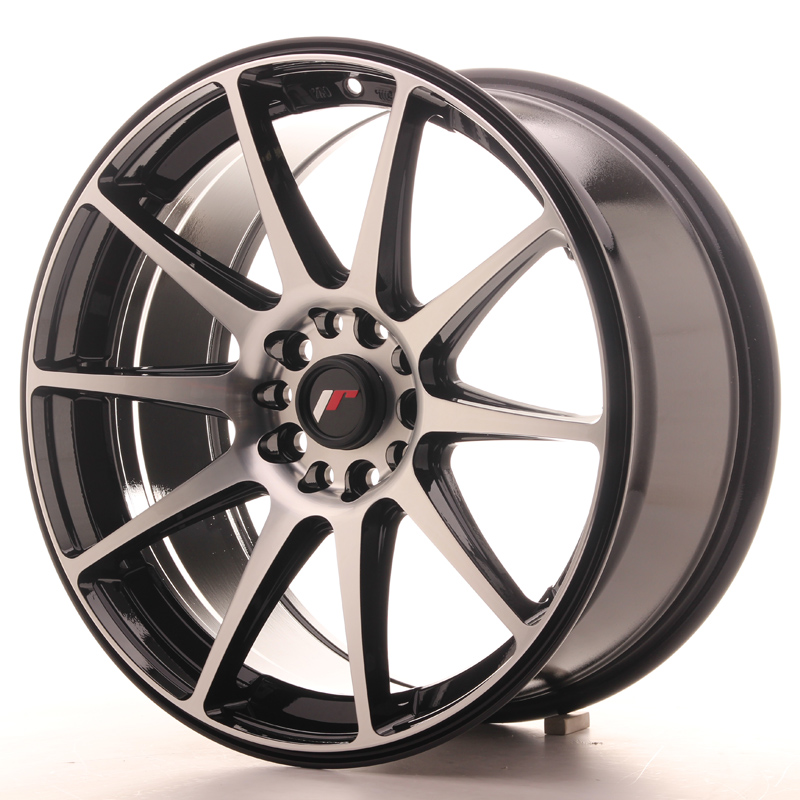

Postprzez dario87 » 8 wrz 2018, 19:20
Raptor77 Nieźle sie prezentuje <spoko>
Ja tez poluje na felgi firmy JR ale jr11 18x8.5 et40 myslisz kolego ze podejda te felgi bez problemu do mojej 3? Do tego opony Uniroyal 225/40/18
Chyba powinny podejsc patrzac na twoje <jupi>
Jakies opinie na temat tej firmy felg??

Postprzez Raptor77 » 8 wrz 2018, 19:59
dario87 napisał(a):Jakies opinie na temat tej firmy felg??
na razie wszystko ok ale zobaczymy za miesiąc półtora jak zrobię jakieś 5000km na nich ;)

Postprzez Dominator » 8 wrz 2018, 23:02
Jr to nie jest firma no name. Trochu aut już na tym jeździ, niektóre na mocnych glebach.
