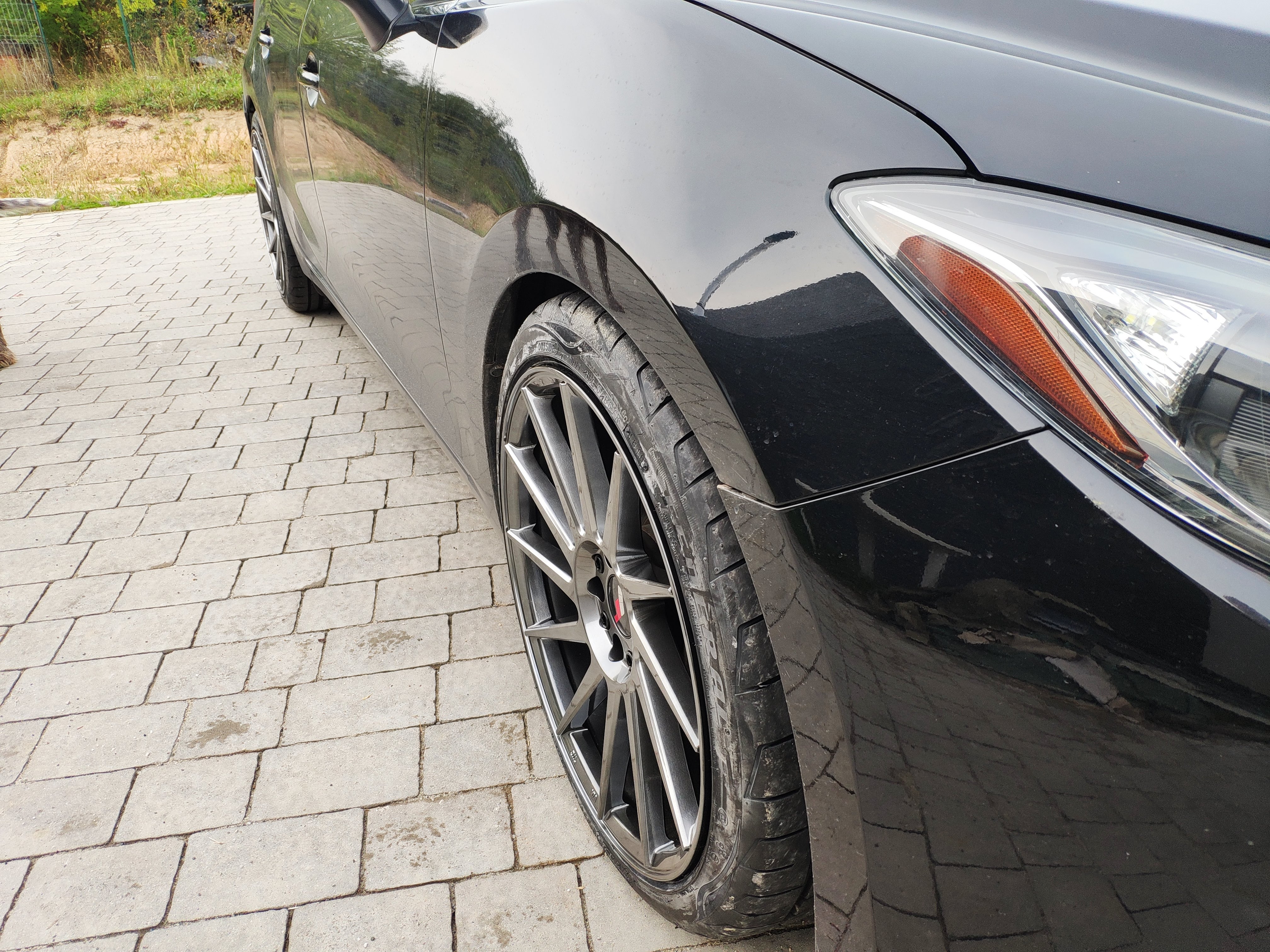

Raptor77 napisał(a):Felgi JR22 19x8.5" ET40
Opony Federal Evoluzion ST-1 225/40/19
Sprężyny Eibach Pro-Kit
Efekt mega!
Nic nie obciera ?
Raptor77 Nieźle sie prezentuje
Ja tez poluje na felgi firmy JR ale jr11 18x8.5 et40 myslisz kolego ze podejda te felgi bez problemu do mojej 3? Do tego opony Uniroyal 225/40/18
Chyba powinny podejsc patrzac na twoje
