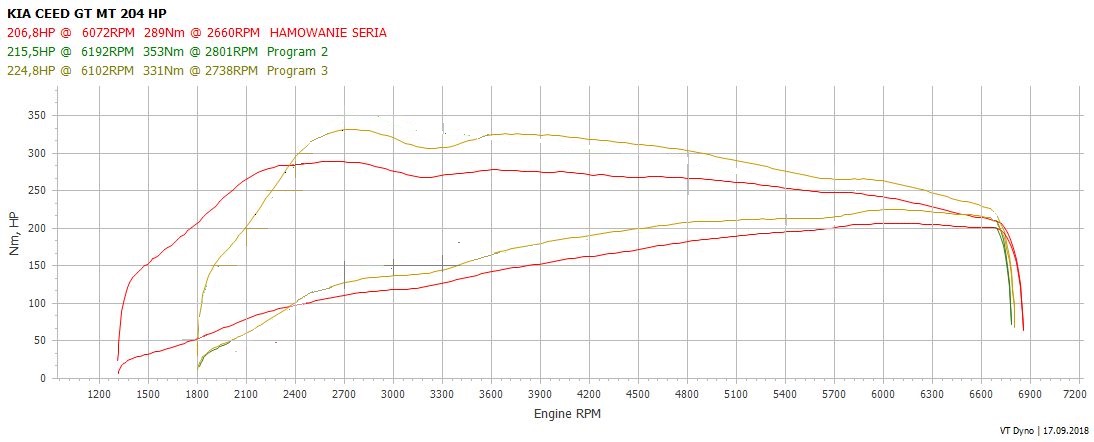

Ciąg dalszy różnych prób

serio uwazam ze powinienes sobie odpuscic ten temat bo to zadna roznica. wzrostu 10% mocy czlowiek nie jest w stanie nawet poczuc. w serii przynajmniej masz fajnie narastajacy boost i zadnego gwaltownego przeladowania ktore tylko niszczy trakcje i opony.
widze ze chyba na Polskę jest wszedzie ta sama modyfikacja:
http://www.kreatormocy.pl/katalog/kia/c ... di-204-km/
na zachodzie widze ze chociaz niuta wiecej daja w srodkowym zakresie

piwo napisał(a): bo to zadna roznica. wzrostu 10% mocy czlowiek nie jest w stanie nawet poczuc.
I tu się mylisz , wystarczy popatrzeć jaki " kop" jest na 2800 rpm ale ja tym tylko jeżdżę na co dzień

no ale ten kop niszczy ci tylko trakcje, sprzeglo i opony. aby auto przyspieszalo wazna jest gora a wiec 4000-6500 a tutaj roznica jest nieznaczna. niuton powinien byc jak najbardziej plaski i o to trzeba walczyc a nie szukac wyzyn.

ja widzę wzrost w przedziale " codziennym " po co mi max na 6500 rpm ?

widac roznie jezdzimy. dla mnie uzyteczny zakres obrotow na codzien to 4000-odcinka.

piwo napisał(a):dla mnie uzyteczny zakres obrotow na codzien to 4000-odcinka.
No bez przesady <rotfl> Też lubię szybko pojeździć ale na pewno to nie jest zakres używany przeze mnie najczęściej :D
Piwo generalnie masz rację ale jeżeli chodzi o całościowe osiągi auta właśnie wykorzystując pełen zakres obrotowy. Jeżeli natomiast ktoś jeździ raczej do tych 3-4tys bo imho każdy na codzień raczej tych obrotów używa to ten box nie jest taki zły.
