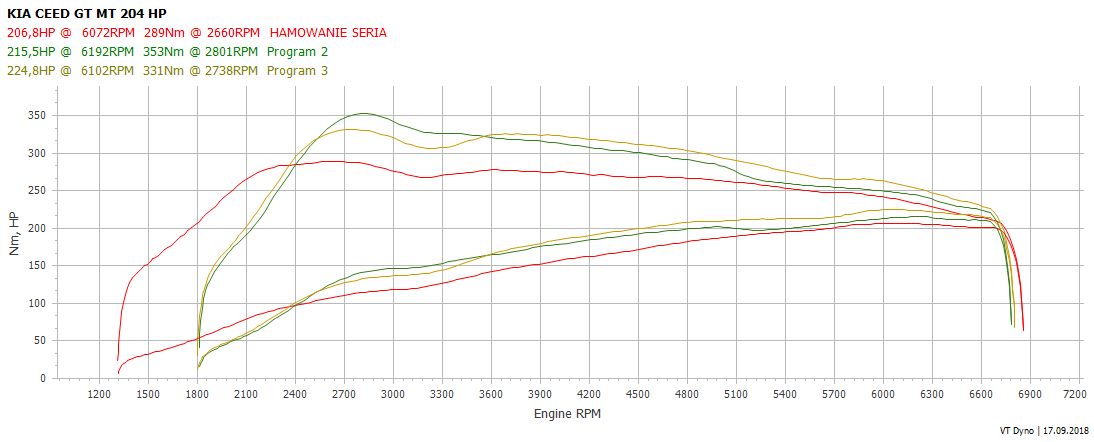

Ciąg dalszy różnych prób

serio uwazam ze powinienes sobie odpuscic ten temat bo to zadna roznica. wzrostu 10% mocy czlowiek nie jest w stanie nawet poczuc. w serii przynajmniej masz fajnie narastajacy boost i zadnego gwaltownego przeladowania ktore tylko niszczy trakcje i opony.
widze ze chyba na Polskę jest wszedzie ta sama modyfikacja:
http://www.kreatormocy.pl/katalog/kia/c ... di-204-km/
na zachodzie widze ze chociaz niuta wiecej daja w srodkowym zakresie

piwo napisał(a): bo to zadna roznica. wzrostu 10% mocy czlowiek nie jest w stanie nawet poczuc.
I tu się mylisz , wystarczy popatrzeć jaki " kop" jest na 2800 rpm ale ja tym tylko jeżdżę na co dzień

no ale ten kop niszczy ci tylko trakcje, sprzeglo i opony. aby auto przyspieszalo wazna jest gora a wiec 4000-6500 a tutaj roznica jest nieznaczna. niuton powinien byc jak najbardziej plaski i o to trzeba walczyc a nie szukac wyzyn.

ja widzę wzrost w przedziale " codziennym " po co mi max na 6500 rpm ?

widac roznie jezdzimy. dla mnie uzyteczny zakres obrotow na codzien to 4000-odcinka.

zdecydowanie inaczej – na co dzień do 4 tys :D

piwo napisał(a):dla mnie uzyteczny zakres obrotow na codzien to 4000-odcinka.
No bez przesady <rotfl> Też lubię szybko pojeździć ale na pewno to nie jest zakres używany przeze mnie najczęściej :D
Piwo generalnie masz rację ale jeżeli chodzi o całościowe osiągi auta właśnie wykorzystując pełen zakres obrotowy. Jeżeli natomiast ktoś jeździ raczej do tych 3-4tys bo imho każdy na codzień raczej tych obrotów używa to ten box nie jest taki zły.

ja szczerze bym tak nie potrafil nie wykorzystywac mocy auta. to po co brac 200konne auto. lepiej wziac kie najtansza i korzytsac z tych 80koni czyli tylu ile sie ma przy tych 2000 obrotow .
no nie wazne. wazne ze wlasciciel zadowolony. i to najwazniejsze. :D

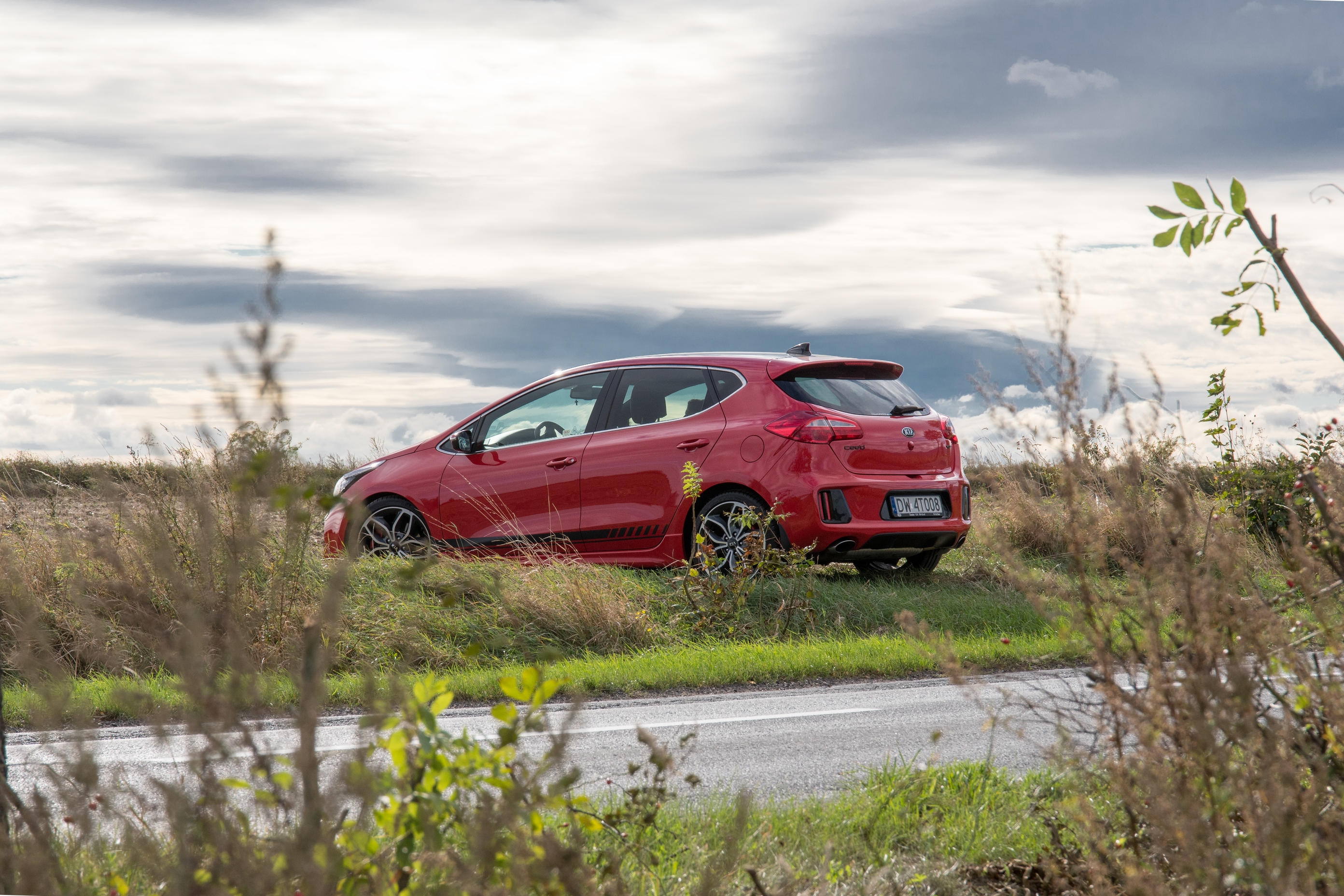

Kia w terenie ;)
