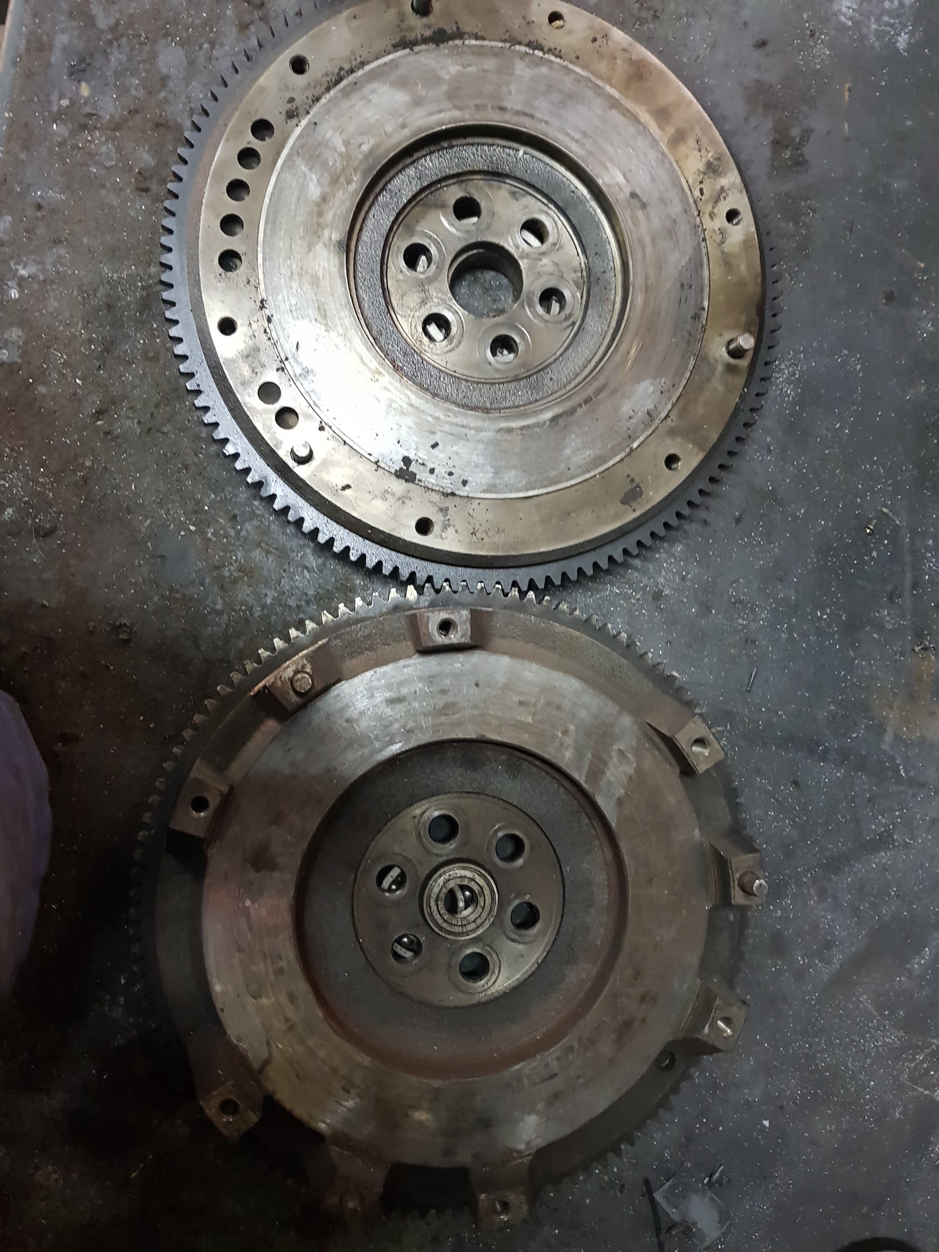

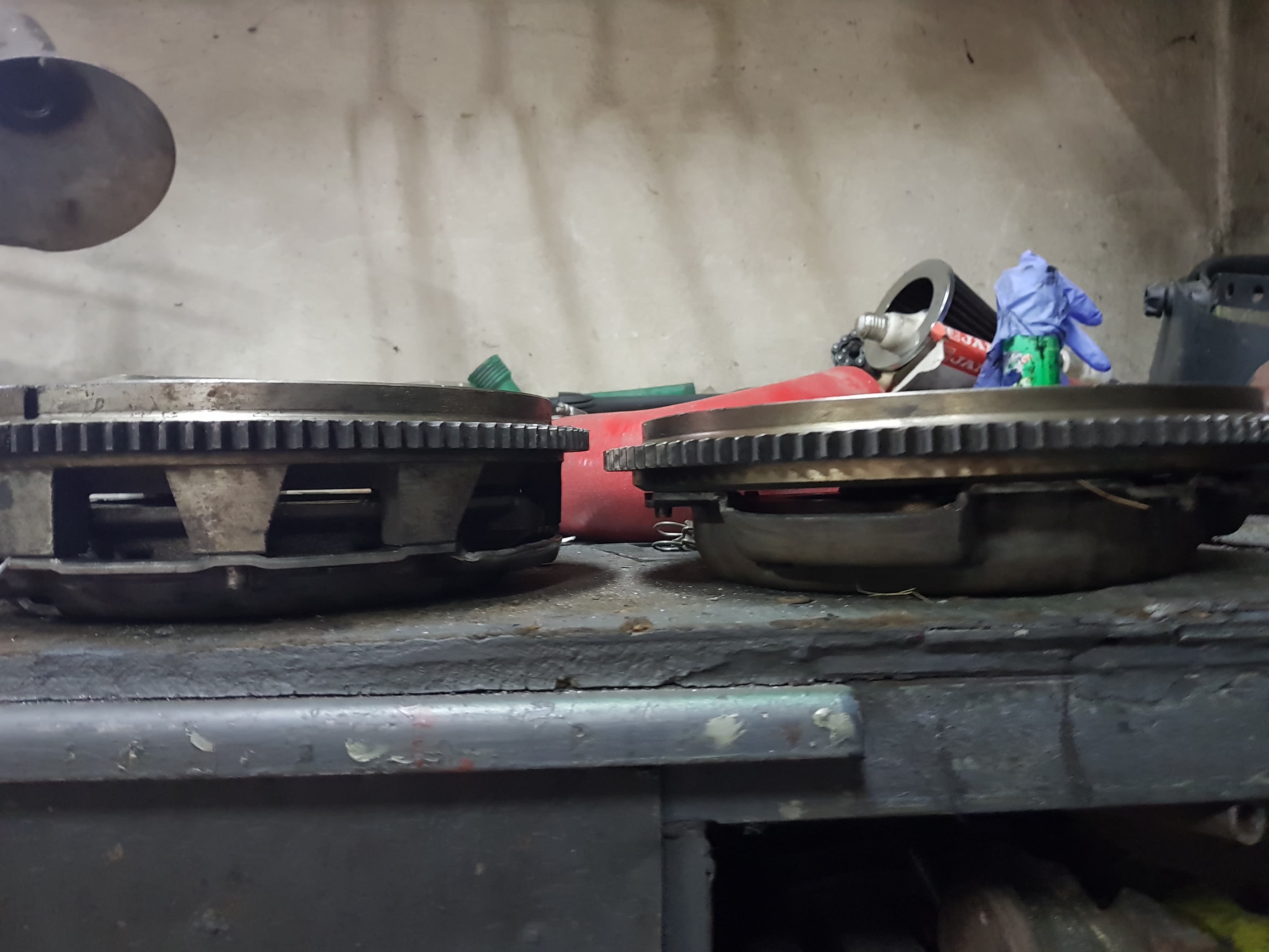

marcinowozniako napisał(a):Yy, a co tam może nie pasować? Jeżeli ta liczba rowków na wieloklin się zgadza sprzęgło ma odpowiednią grubość i średnice to ten, musi działać
Dzięki uprzejmości Piorunka i Płomienia już wiem ze sprzegło 225 z BPbg/KLa ma wszystko inne,łącznie z tym że jest grubsze o 10mm,śruby docisku haczą o żebra wewnątrz dzwonu itd.Ale będę próbował to pożenić <czarodziej>

W sensie docisk jest gruszby o 1 cm czy sama tarcza sprzęgła? No nie wiem jak to chcesz pożenić, czy będziesz szlifować dzwoń skrzyni albo Ty, wiesz że można spawac dzwony, jak coś to mam ze 2 skrzynie k8 na rozebranie, daj znać do Zabiorę na zlot, wytną dzwon z k8 wytną z twojej skrzyni pospawają i bedzie git majonez :D
nie no dzwon pewnie BP i K seria maja inny.
ogólnie zestaw jak złożysz jest inna wysokośc głównie w zamachu.
Tak myślę czy nie szukać tarczy od innego auta o średnicy np 220mm i na 20 zębow,bo na kole zamachowym jest trochę miejsca po zewnętrznej.Tylko co z dociskiem?

Ty a co to jest za koło zamachowe? Nie jestem pewny czy to z k8 jest identyczne chociaż akurat jak na złość nie mam fot w takim położeniu, dzisiaj albo jutro podjade do miejsca gdzie mam części to zobaczę czy koło zamachowe z k8 wygląda dokładnie tak samo. Jak coś to mam koło zamachowe z k8, tarcze z Kla, docick z k8. Piotr finalnie jak pożenił sprzęgło u siebie? Brał odemnie docisk z 2.5.
Dopisano 23 sie 2018, 17:14:
Bo_Lo napisał(a):nie no dzwon pewnie BP i K seria maja inny.
No wiem wlaśnie, ale jak przełożysz dzwoń na ten z K serii to o ile wałek ze skrzyni będzie odpowiednio długi to zakładasz całe kompletne sprzęgło z Kla i wsio pasuje. No oprócz tych ząbków na tarczy <lol> Ale to sobie też możesz przełożyć

marcinowozniako napisał(a):Ty a co to jest za koło zamachowe? Nie jestem pewny czy to z k8 jest identyczne chociaż akurat jak na złość nie mam fot w takim położeniu, dzisiaj albo jutro podjade do miejsca gdzie mam części to zobaczę czy koło zamachowe z k8 wygląda dokładnie tak samo. Jak coś to mam koło zamachowe z k8, tarcze z Kla, docick z k8. Piotr finalnie jak pożenił sprzęgło u siebie? Brał odemnie docisk z 2.5.
Ale dzwon może nie pasować śrubami na blok.
Piotr ma sprzęgłoz miaty BP
Zamach z KLa nie pasuje bo jest przykręcany na 8 śrub a w BP na 6 śrub
Ale dzięki za chęci pomocy :)

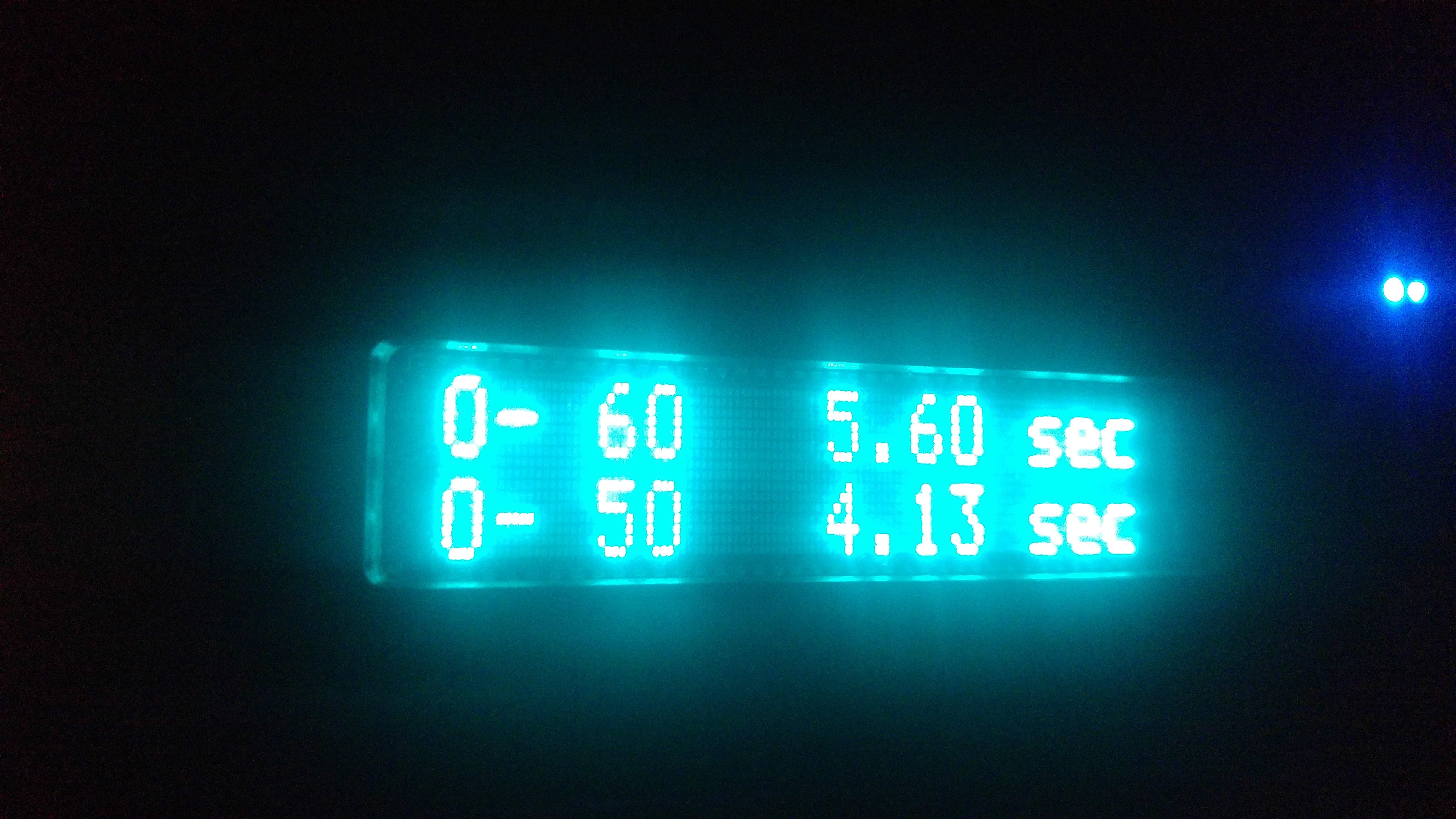

A tymczasem auto dzisiaj sprawdzone, nic nie odpadło więc chyba będzie dobrze, podaje nieźle i faktycznie Piwo, jest szansa na złamanie 14. Dzisiaj po lekkim rozgrzaniu opon, tymrazem żeby być z wami szczerym i ze sobą był przejazd na ćwiarę pod górkę lekką. Wyniki poniżej:

Postprzez piwo » 23 sie 2018, 22:40
Czyli filmik trochę zaklamywal albo teraźniejszy pomiar bo masz 14,22s do 156km/h a nie jak na filmiku 11s do 160km/h.

Postprzez marcinowozniako » 23 sie 2018, 22:44
Filmik, licznik przekłamuje, mam z przodu opony 195/50 a powinno być 205/55 dodatkowo chyba jeszcze fabryczne zawyżenia licznika i wychodzi według gps znowu że jadąc 160km/h mam niby faktycznie 140km/h. To tak wszystko z przymróżeniem oka bo to nie jest profi sprzęt, ale auto już wiele razy się przekonałem jedzie na poniżej 14.5 nawet z rolki. Pisałem kiedyś że dostało ode mnie BMW 335D e92 które ma 286KM i ponad 500NM, i z rolki z drugiegu biegu był z tyłu a to bmw robi 14.2 na ćwiarę właśnie z tylnym napędem ;). Mówię jest potencjał i przy dobrym starcie są możliwe dobre czasy, na pewno najlepsze jakie kiedykolwiek ktoś zrobił N/A mx3 na zlotach :D Oby tylko sucho było....

Ale ogólnie ten pomiar był pod lekką górkę widać to po czasach gdzie do tych 160 już miał ciężej się rozpędzić mimo bardzo dobrego czasu do 60mph.
