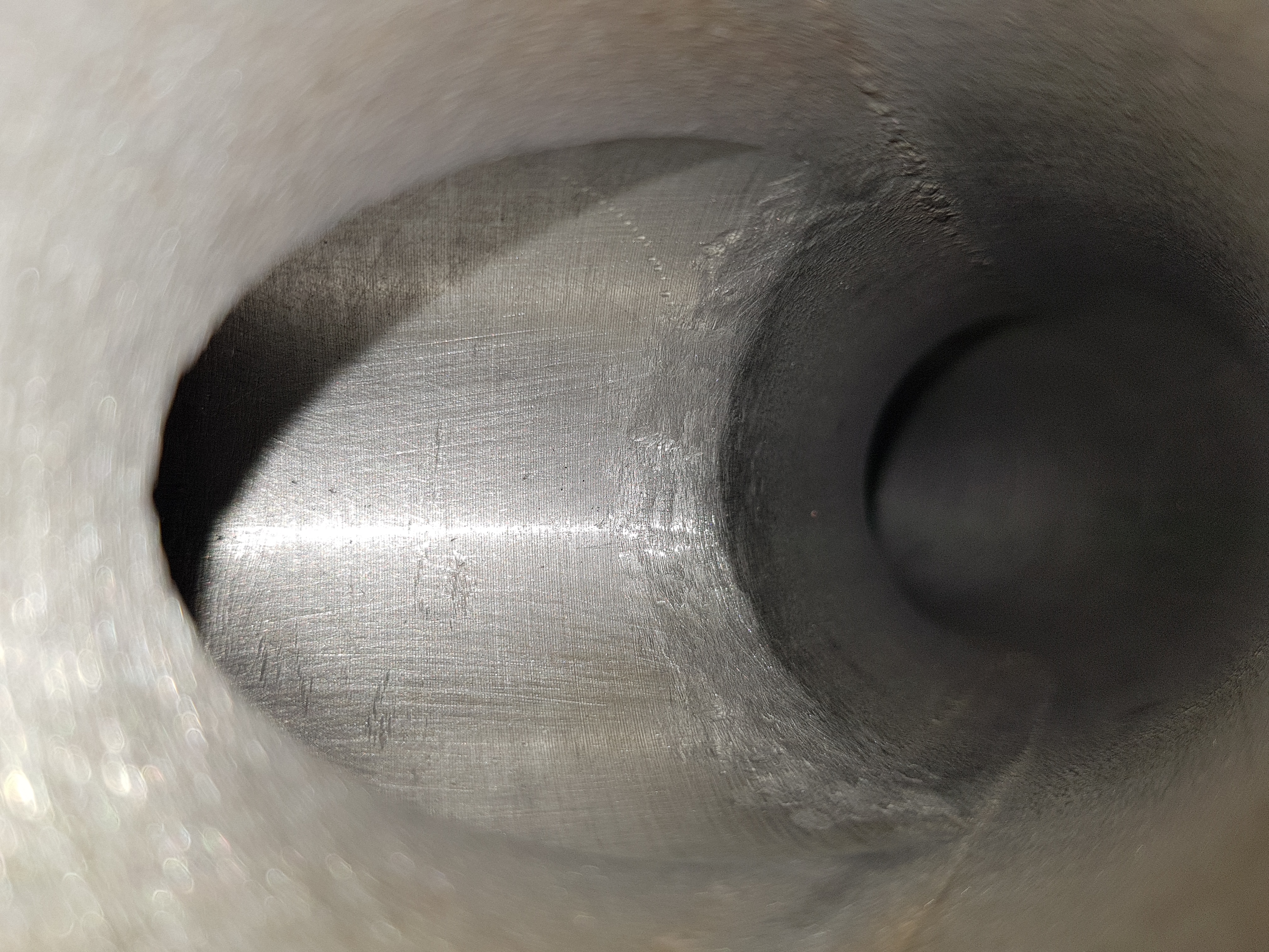

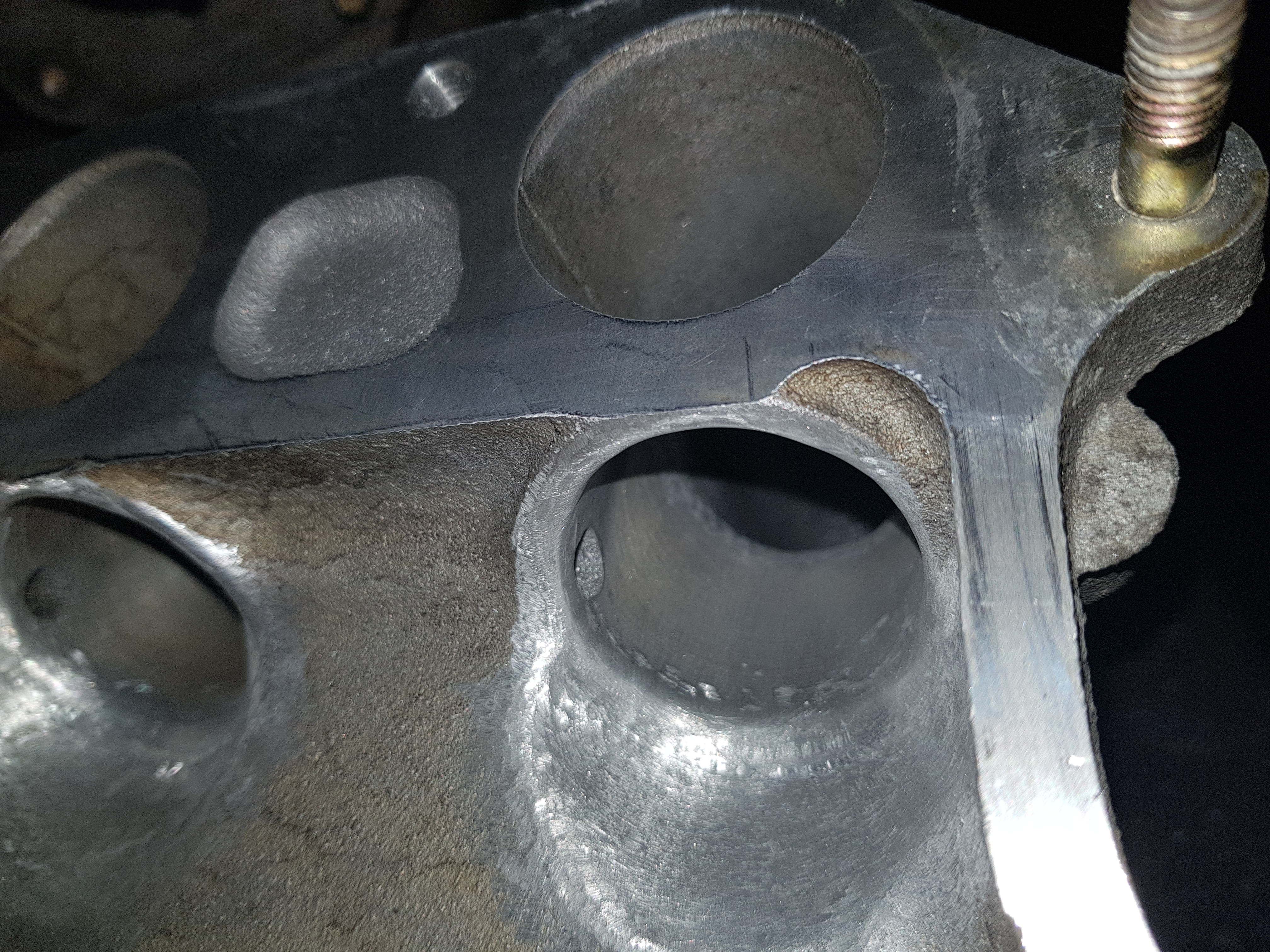

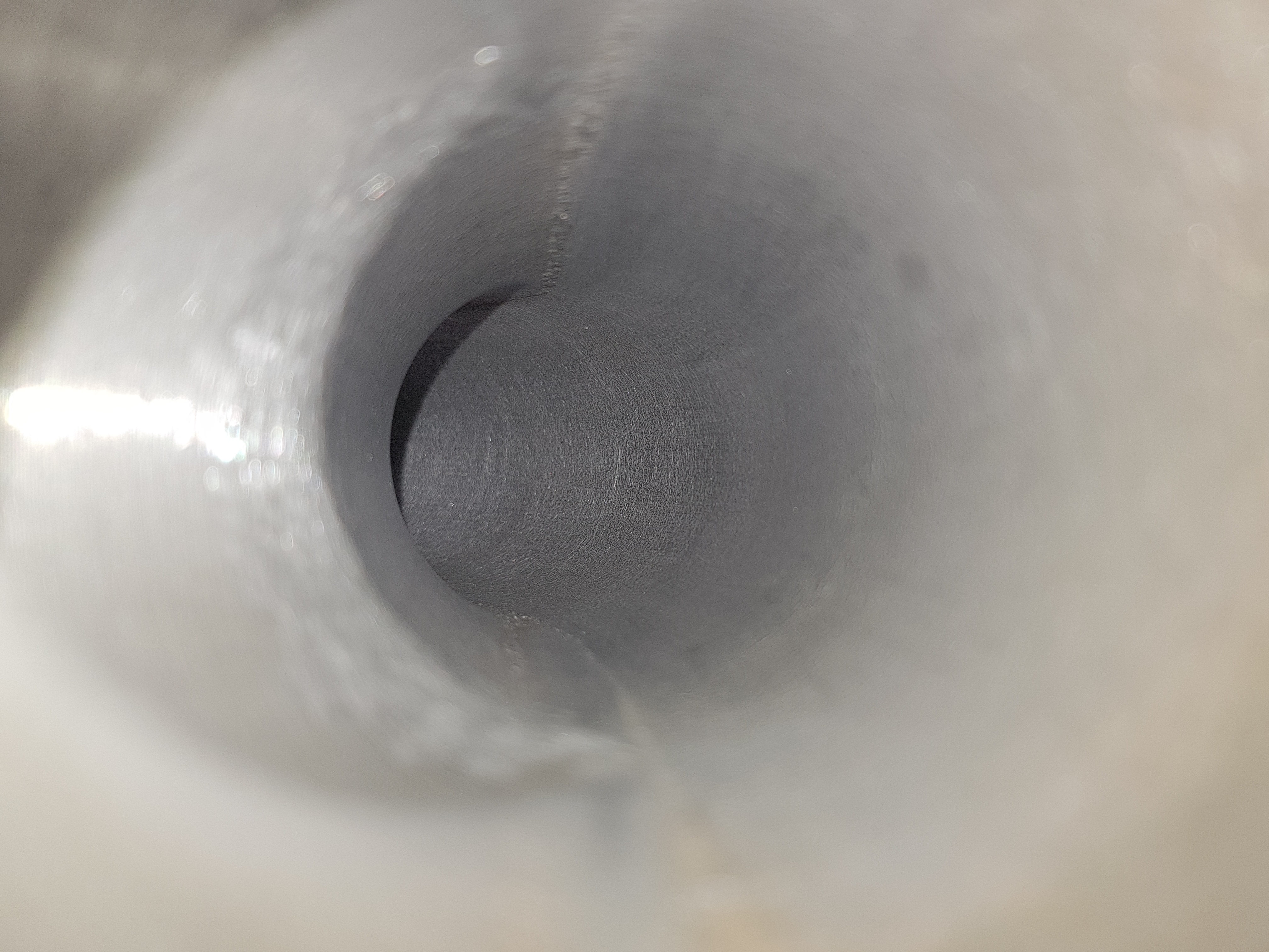

Kolektor od ZMa Część 2
Prace przy dolocie można uznać na chwilę obecną za zakończone.

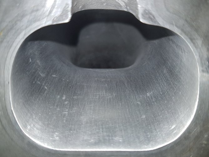

Kanały powiększyliśmy od strony głowicy żeby zgrały się z tymi w głowicy:
Wymyśliliśmy też metodę szlifowania kanałów kolektora nawet za zagięciami więc ją wykorzystaliśmy i kanały na całej długości wyglądają tak:
Tak jak Płomień pisał w poprzednim poście wlot do kanałów VICS'a też został oszlifowany i zaokrąglony tak samo jak łączenie się kanału VICS z długim kanałem:

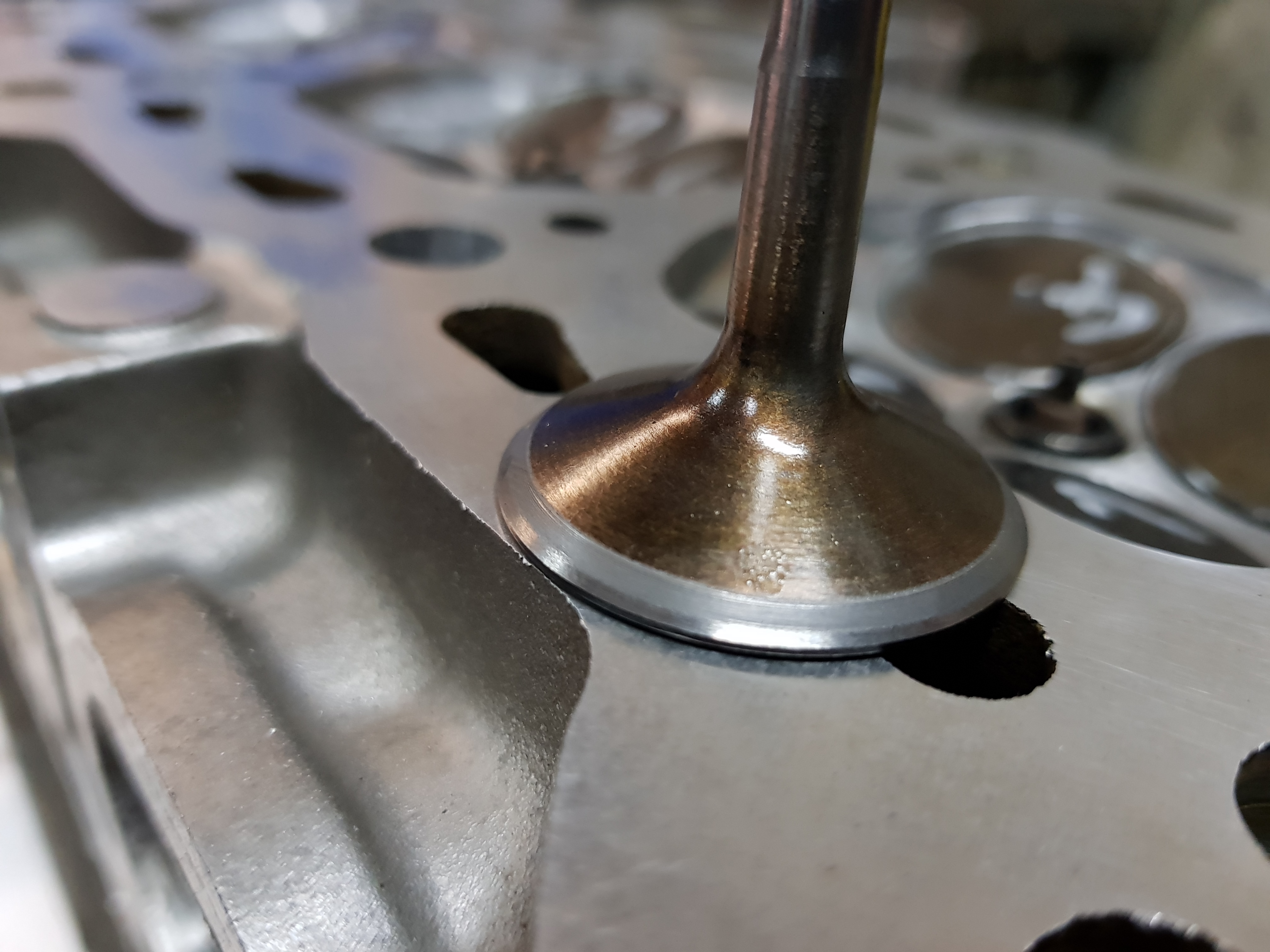

Głowica i zawory Część kto by to liczył

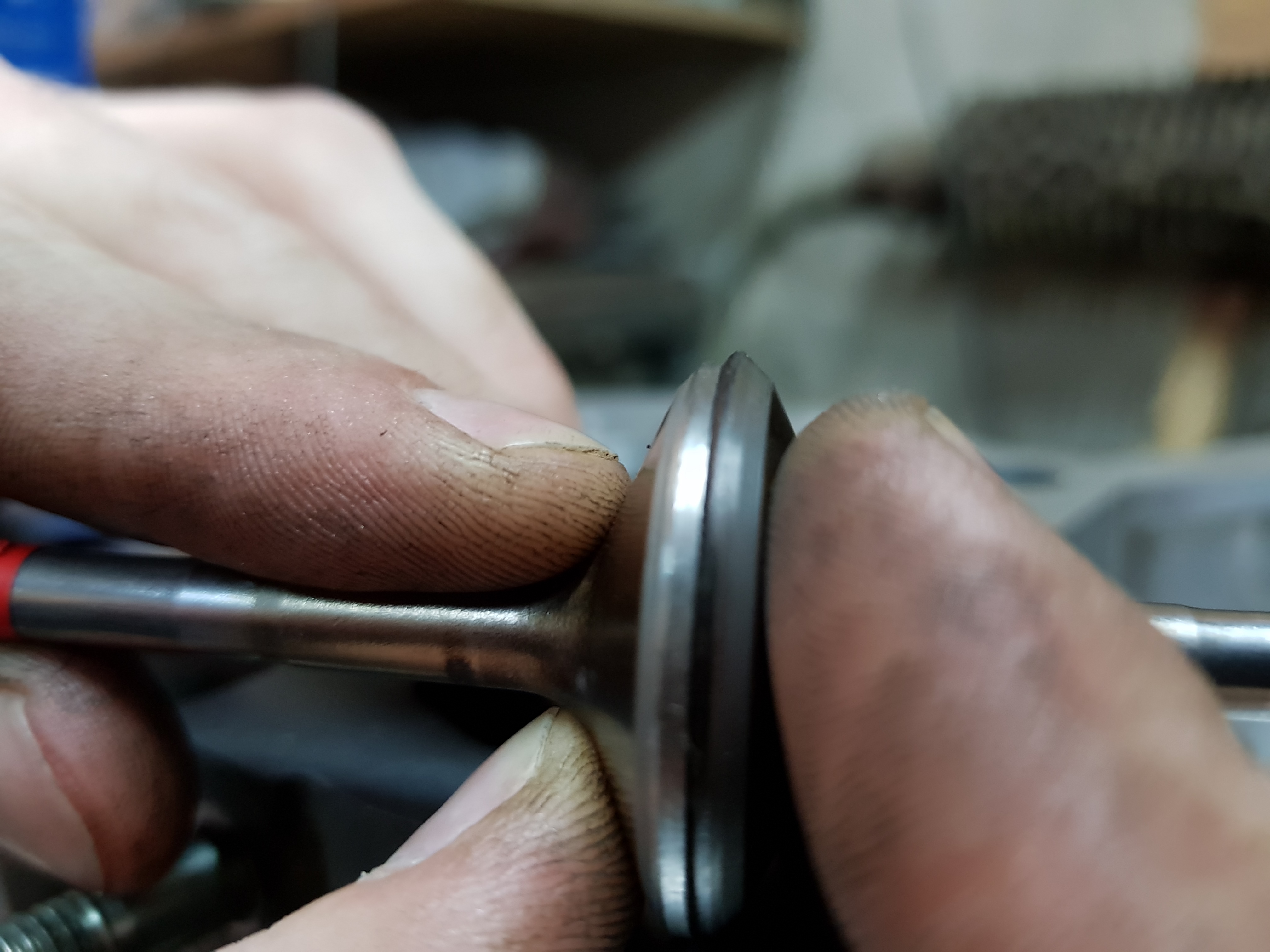

Przy okazji docierania zaworów odkryliśmy że jest jeszcze duży zapas pomiędzy krawędzią zaworu a przylgnią:
To matowe to czynna powierzchnia przylgni, to błyszczące jest zbędne :P
I tak zawory zostały oszlifowane i zaokrąglone:
Powinno to poprawić przepływ raz ze względu że mniejszy zawór to mniejsza przeszkoda dla powietrza a dwa to powietrze powinno lepiej zakręcać wokół grzybka.
Finalnie zawory skurczyły się z 32mm do 31,5 mm.
Dla jasności, robimy to tylko na dolocie, na wydechu nie można sobie pozwolić na takie zabawy ze względu na dużo większe obciążenia cieplne na które jest narażona krawędź zaworu.
Dla ciekawych trochę liczb:
Stare zawory miały 30mm, gardziele miały 26mm.
Nowe zawory mają 31,5mm, gardziele mają 28,5mm.
To oznacza że nie dość że zwiększyliśmy pole powierzchni przekroju gardzieli o 20 % to udało nam się to zrobić dając zawór tylko o 10% większej powierzchni czyli poprawiając stosunek zawór/gardziel z 1,33 do 1,22.

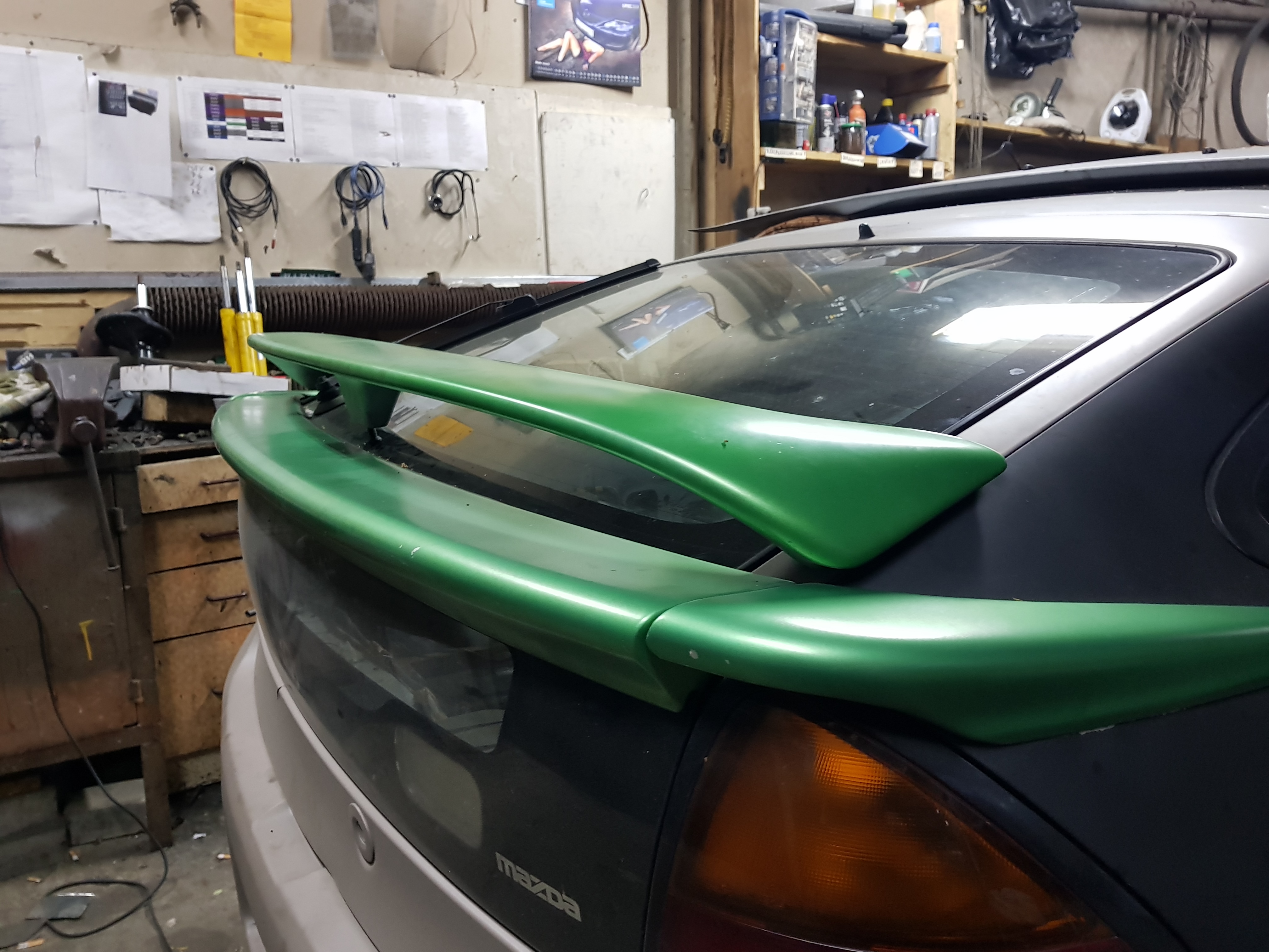

Aero Część 1

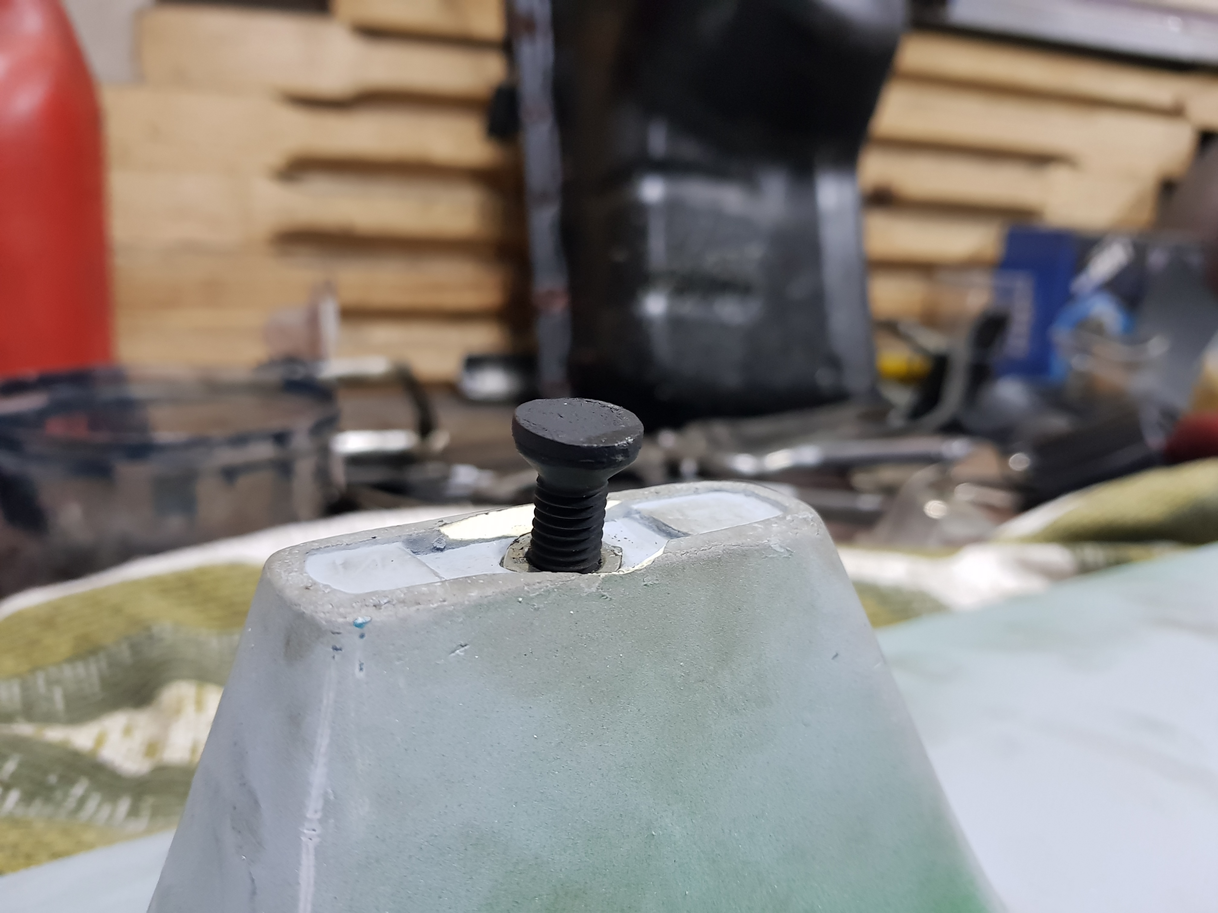

Po doświadczeniu z Toru Poznań i lekkim uciekaniu <dupa> na zakrętach postanowiliśmy w końcu zająć się areodynamiką.
Zaczynamy łagodnie od instalacji prawie oryginalnego mazdowskiego spoilera.
Prawie ponieważ oczywiście spoiler został zmodyfikowany. Konkretnie dorobiliśmy regulowaną stopkę dzięki czemu możemy zmieniać kąt natarcia. W oryginale jest on bardzo mały dzięki czemu spoiler nie stawia zbyt dużych oporów powietrza (zapewnia ekonomię) jednocześnie dając jakiś tam minimalny docisk a przede wszystkim jest i wygląda. My planujemy go tak ustawić żeby uzyskać jak największy docisk.
Ogólnie przez to że przy głowicy może pracować tylko jedna osoba na raz zostało zrobione wiele prac pobocznych :D

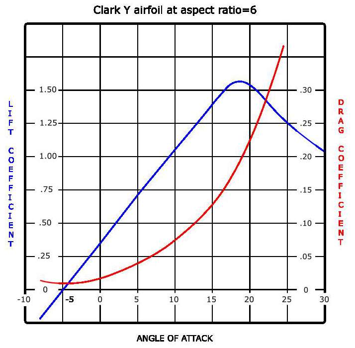

Płomień co do nachylenia spojlera miej tylko na uwadze ten wykres. Wszystko powyżej 18 stopni do przeplywajacego nad autem powietrza jest bezsensu. Dwa to powietrze z tyłu nie opływowa równolegle do asfaltu a lekko ku ziemi. Miej to na uwadze obliczajac kat odpowiedni spojlera.
Czerwoną linia to opór powietrza
Niebieska docisk

Postprzez Płomień » 19 sie 2018, 17:03
Dzięki wielkie, takie materiały zawsze mile widziane <spoko>
Trzeba będzie pomyśleć o jakimś GoPro i świecy dymnej żeby choć mniej więcej określić przepływ powietrza wokół tej budy żeby zrobić coś konkretniejszego. W ciemno mogę powiedzieć, że potrzeba mi jednolitej płyty (osłony) pod silnikiem, i zrobić coś z przednimi kołami które są na równo z karoserią, a dołem nawet wystają.

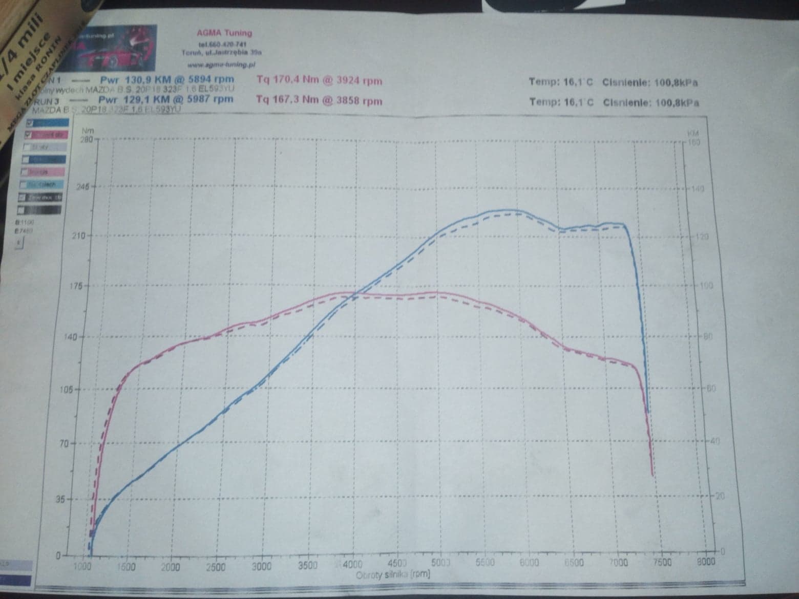

Postprzez Płomień » 26 sie 2018, 20:22
Skończył się zlot w Czaplinku. Pojeździliśmy, pośpiewaliśmy, robiliśmy łututu. Ciekawy pomysł z nocowaniem w powojskowym miasteczku, choć nie obyło się bez incydentów. W nocy, z niewiadomych przyczyn ostrzeliwał nas Patrol <rotfl>
Udało się ugrać dwa pucharki, próba torowa i ćwiartki. Niestety nie wyszło z najładniejszą mazdą zlotu, ale liczyłem się z tym że konkurencja będzie mocna <rotfl>
Dziękuję wszystkim którzy podpisali się na aucie, mam świetną pamiątkę ze zlotu i masę dobrych zdjęć. Jedno na przykład ukradłem Alienowi.

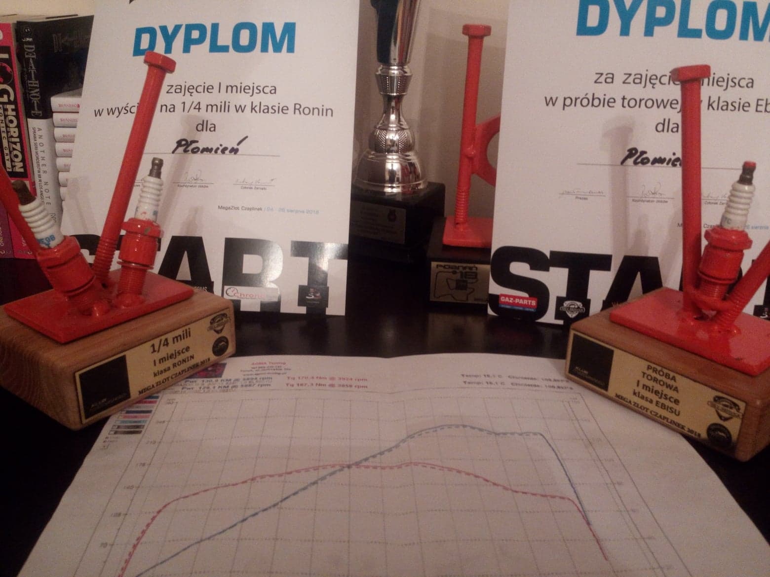

Większy up napiszę jak najdzie mnie wena, teraz to na czym Wam najbardziej zależy, czyli cyferki, i co się zmieniło od zlotu w Poznaniu.
Poznań:
ET: ???
Moc: 108,7 KM
Moment: 132,7Nm
Spalanie w trasie: 10l
Czaplinek `18:
ET: 15,904
Moc: 130,9 KM (+22,2)
Moment: 170,4 (+37,7)
Spalanie w trasie: 7,5l

Postprzez Neonixos666 » 26 sie 2018, 21:36
Graty wyniku, kreski fajne, ten dołek to cofka zapłonu od stukania?
Posty: 9523 (54/244)
Postprzez Płomień » 26 sie 2018, 21:56
No właśnie zielonego pojęcia nie mam skąd ten dołek. Pochodziłem trochę po chłopakach, popytałem, mamy kilka pomysłów i będę działał. Na pewno nie od stuku. Wg. tekkenfana czujnik stuku nie ogarnia powyżej 4k rpm. Poza tym im wyżej z obrotami tym mniejsza szansa na stuk, szczerze powiedziawszy nie słyszałem żeby jakieś n/a stukało przy tak wysokich obrotach.

Postprzez marcinowozniako » 26 sie 2018, 21:59
Jak to co, sterowanie tylko i wyłącznie, dobrze podstroisz to powinieneś wyeliminować ten dołek. Tu brakuje tylko dobrego zestrojenia aby to wyglądało jeszcze lepiej niż wygląda. Zastanów się może nad jakimś Stand Alone jak Piorun.

Postprzez Piohrun » 27 sie 2018, 07:28
@marcinowozniako
Masz rację, przydał by się jakiś standalone...
Tylko znajdź standalone który ogarnie zmienne fazy na wariatorze i w zamkniętej pętli...
A jak już znajdziesz to sprawdź ile kosztuje i będziesz wiedział czemu tu nie jest założony :P

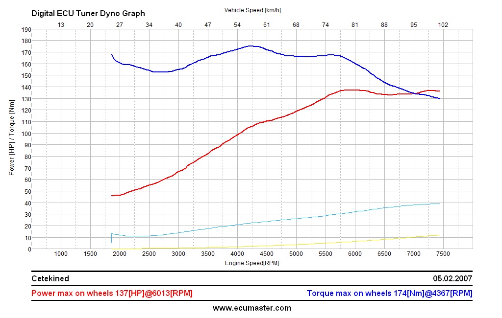

Mam kolejne wieści w temacie prac / silnika / mocy / cyferków.
Pewnie niektórzy słyszeli, inni się domyślali, że zrobiony był tylko silnik. Sterowanie, peryferia, kolektorki, wszystko zostało od 1.5. Pierwszym etapem prac szlifowania naszego małego diamentu jest modyfikacja kolanka wydechu 2-1. Wyliczone na nowo, pocięte i pospawane. Skróciliśmy odcinek 2-1, i wydłużyliśmy od łączenia do pierwszej komory rozprężnej. Przy okazji przymodzony został kolektor wydechowy, tak żeby maksymalnie ograniczyć ewentualny próg na łączeniu.
Hamownia DETa została skorygowana możliwie blisko hamowni zlotowej, powiedziałbym nawet że może być bardziej restrykcyjna. Pomiary dokonywane z sliencerem, ale krzywa z i bez ma ten sam kształt, więc ewentualna różnica nie wychodzi dużo ponad błąd pomiarowy.
Wynik: 85,6km/litr
