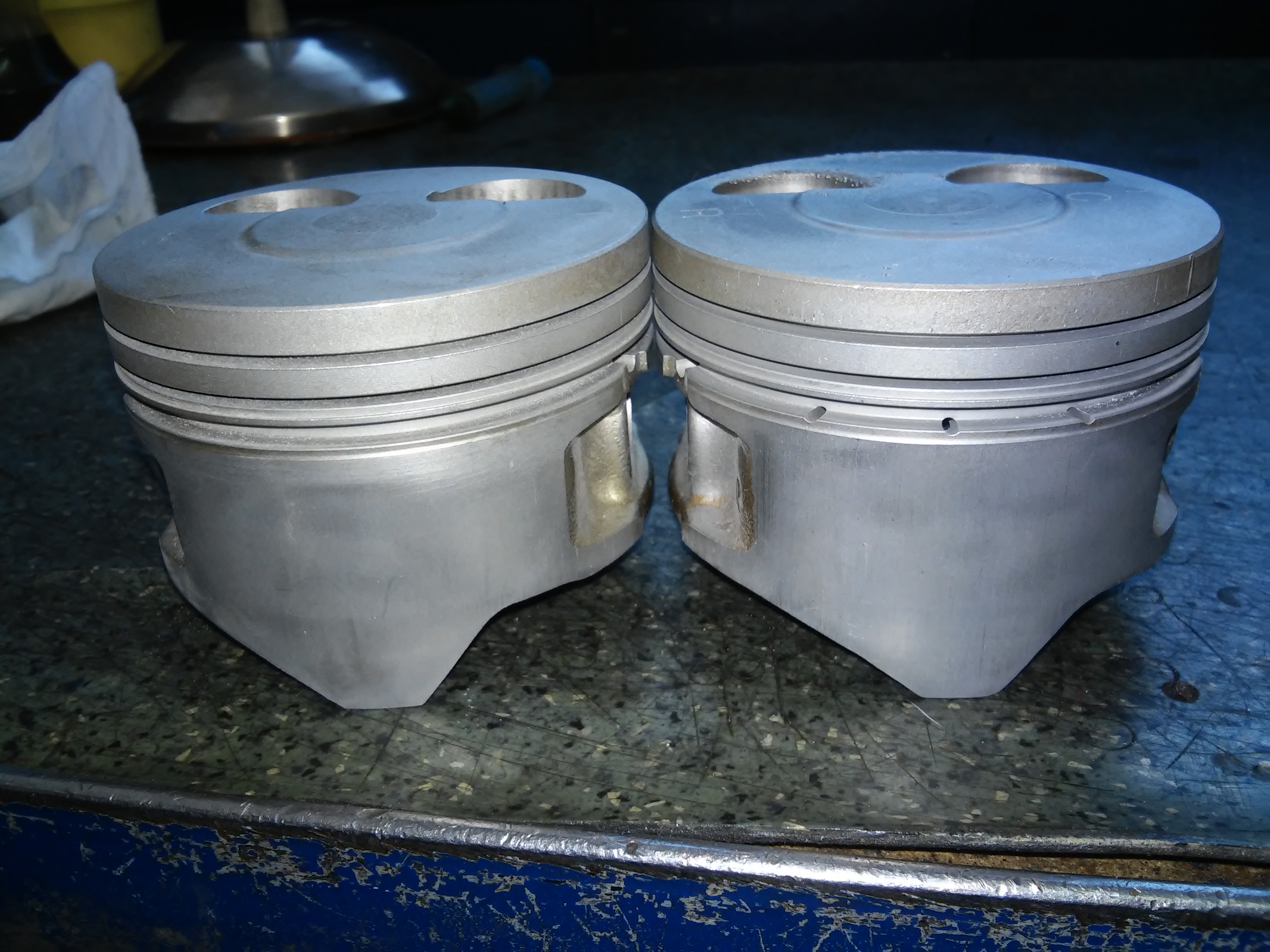

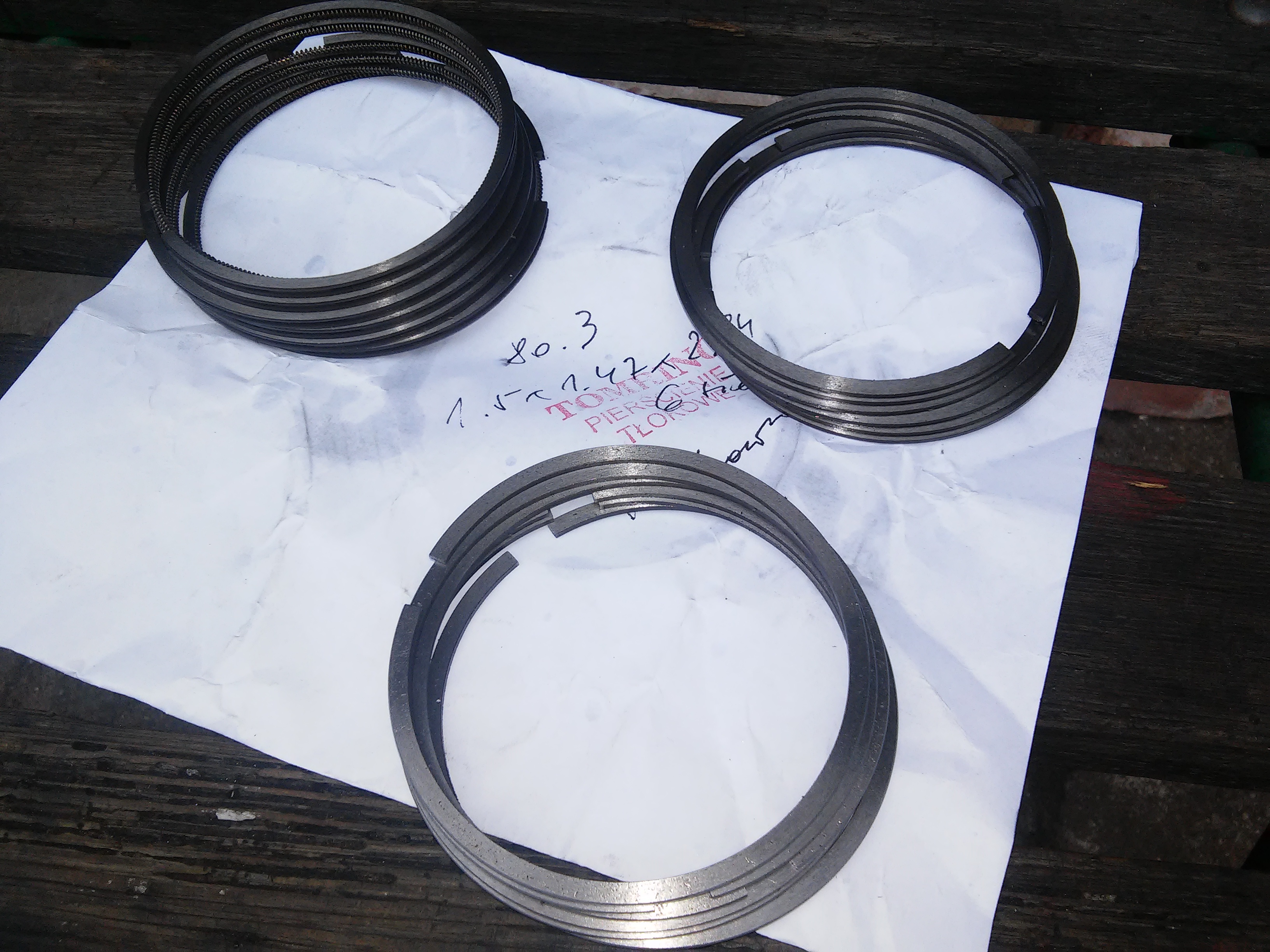

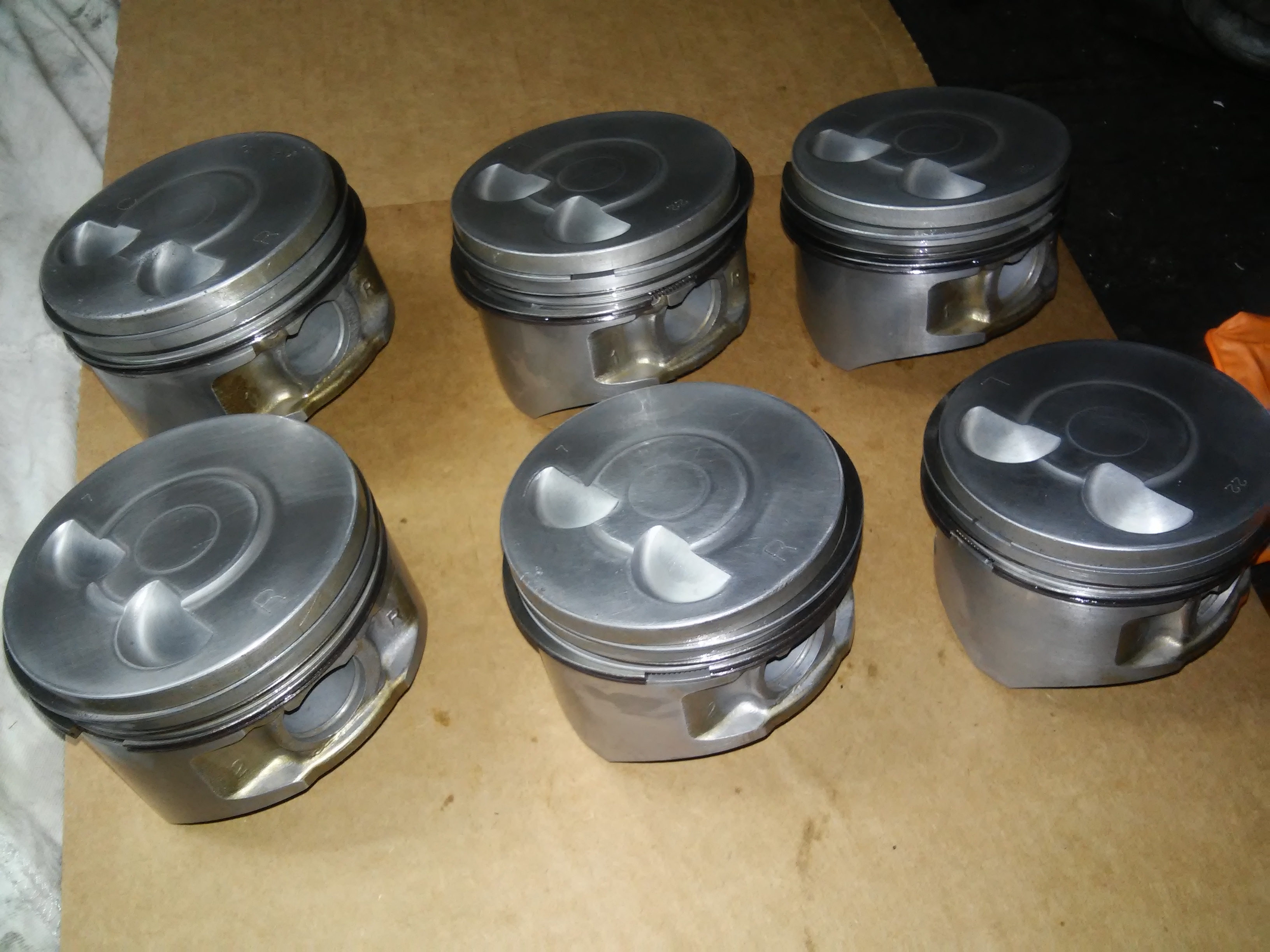

Dobra- silnik wywalony to rozbieramy.Po wyjęciu tłoków kolejna niespodzianka. Okazało się, że na trzech tłokach są oryginalne pierścienie olejowe trzyczęściowe a na trzech kolejnych zamienniki ze sprężynami.
te oryginały były całkowicie zaciśnięte, zero przylegania do cylindrów. Dodatkowo tylko jeden tłok miał otwory drenażowe oleju. Reszta była bez (prawdopodobnie starego typu). Kolejna podłamka, z kąd tu wziąć prawie dwa koła monet na nowe pierścienie ! :(
Zdecydowałem, że zaryzykuję i postawię na pierścienie z firmy Tomring. Trzeba podać wysokości, grubości, średnice i rodzaj przekroju i dorabiają łącznie z chromowaniem. Trzeba tylko samemu podszlifować zamki na wymiar.
Co do tłoków postanowiłem we wszystkich nawiercić otwory drenażowe większe niż w oryginale. Były około 1,6 mm ja zrobiłem 2,4 mm żeby usprawnić odprowadzanie oleju.
Po wypiaskowaniu tłoków (plastikiem oczywiście) okazało się, że jeden jest delikatnie przypalony. Na szczęście udało się usunąć uszkodzenia przy polerowaniu. Tłoki dla pewności zważyłem. Wyszło bodaj, że 6 gram różnicy między najcięższym i najlżejszym więc spoko.
tłok z drenażami i bez
uszkodzony tłok
po modyfikacji
na gotowo

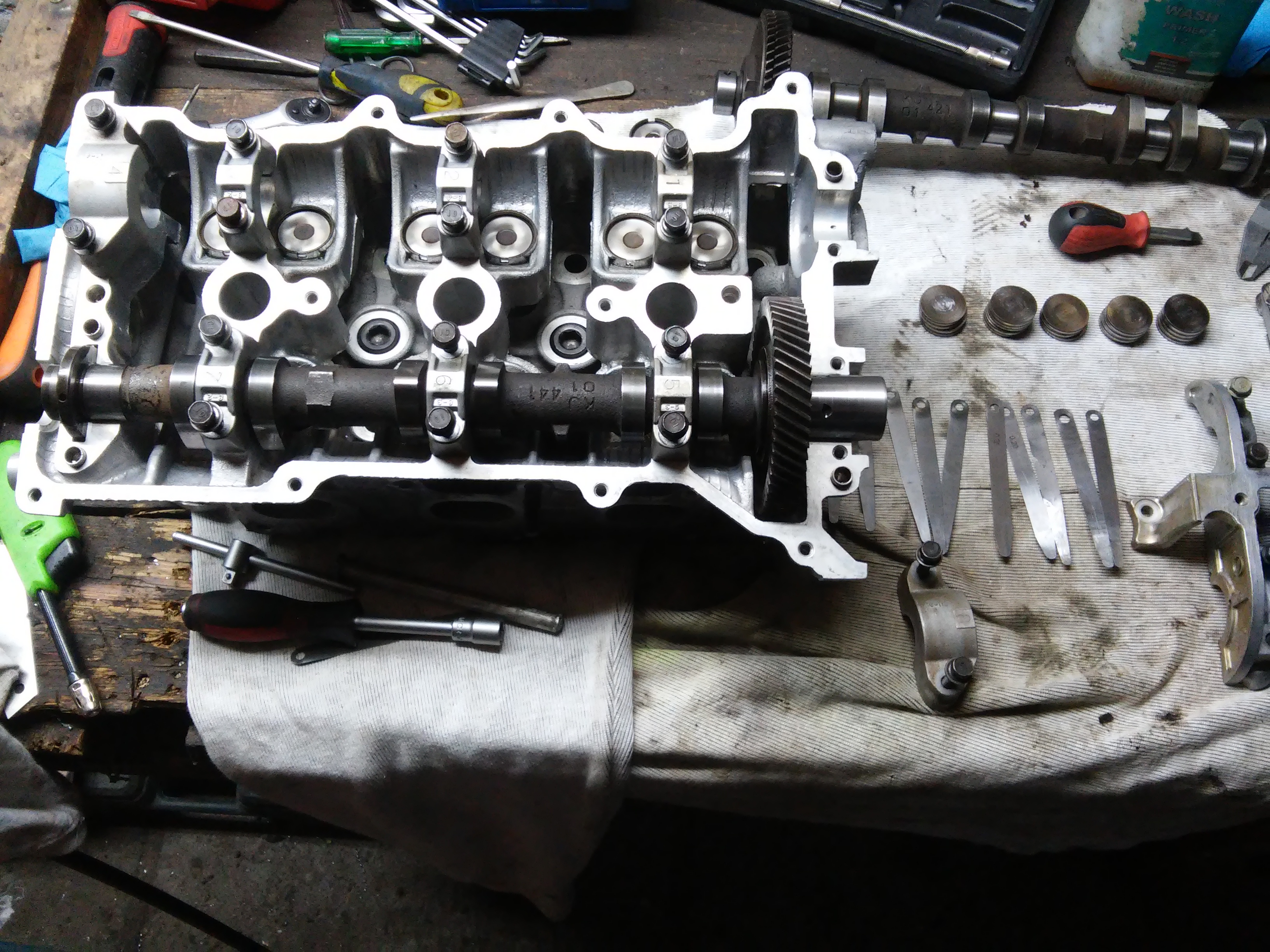

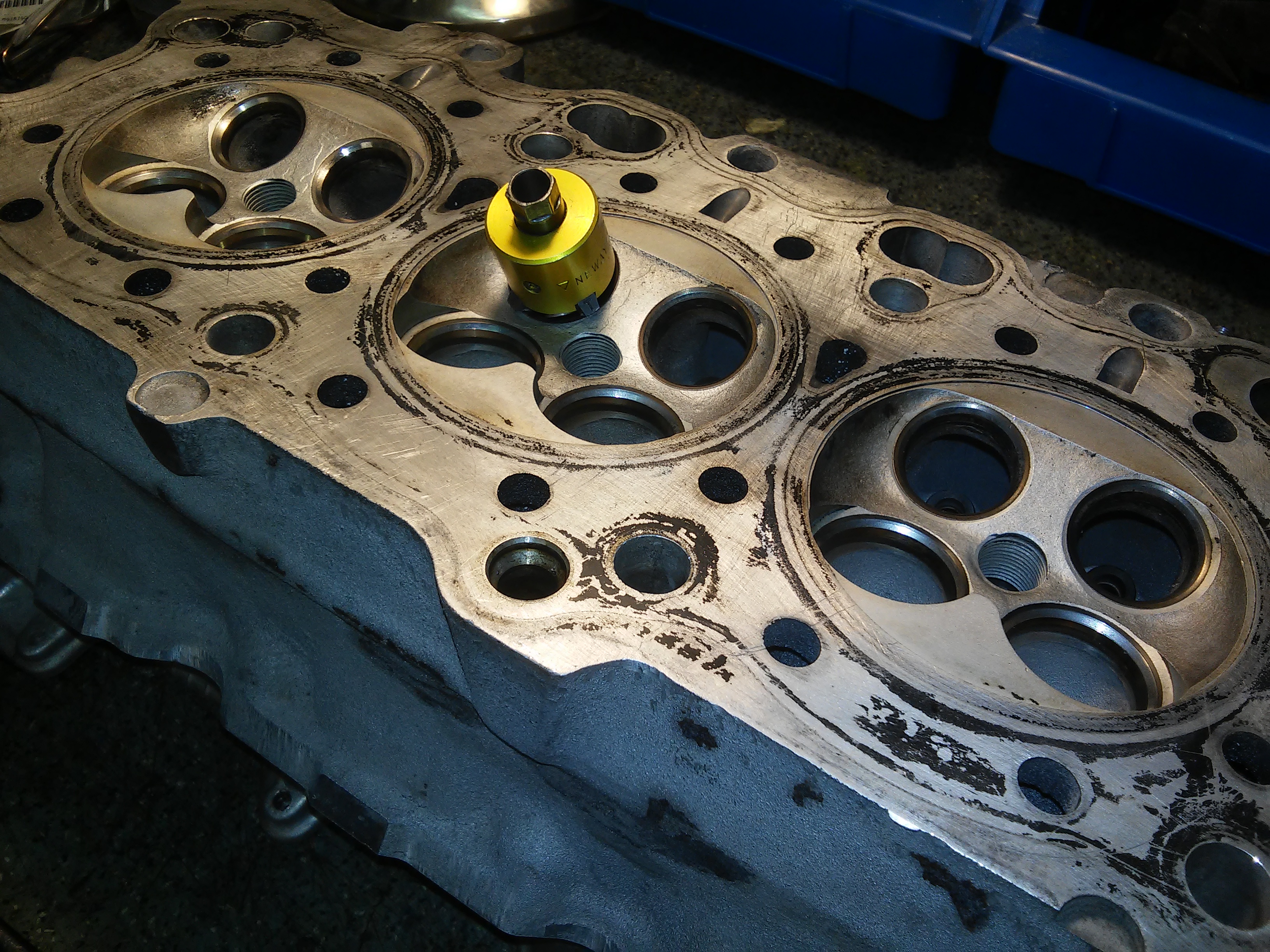

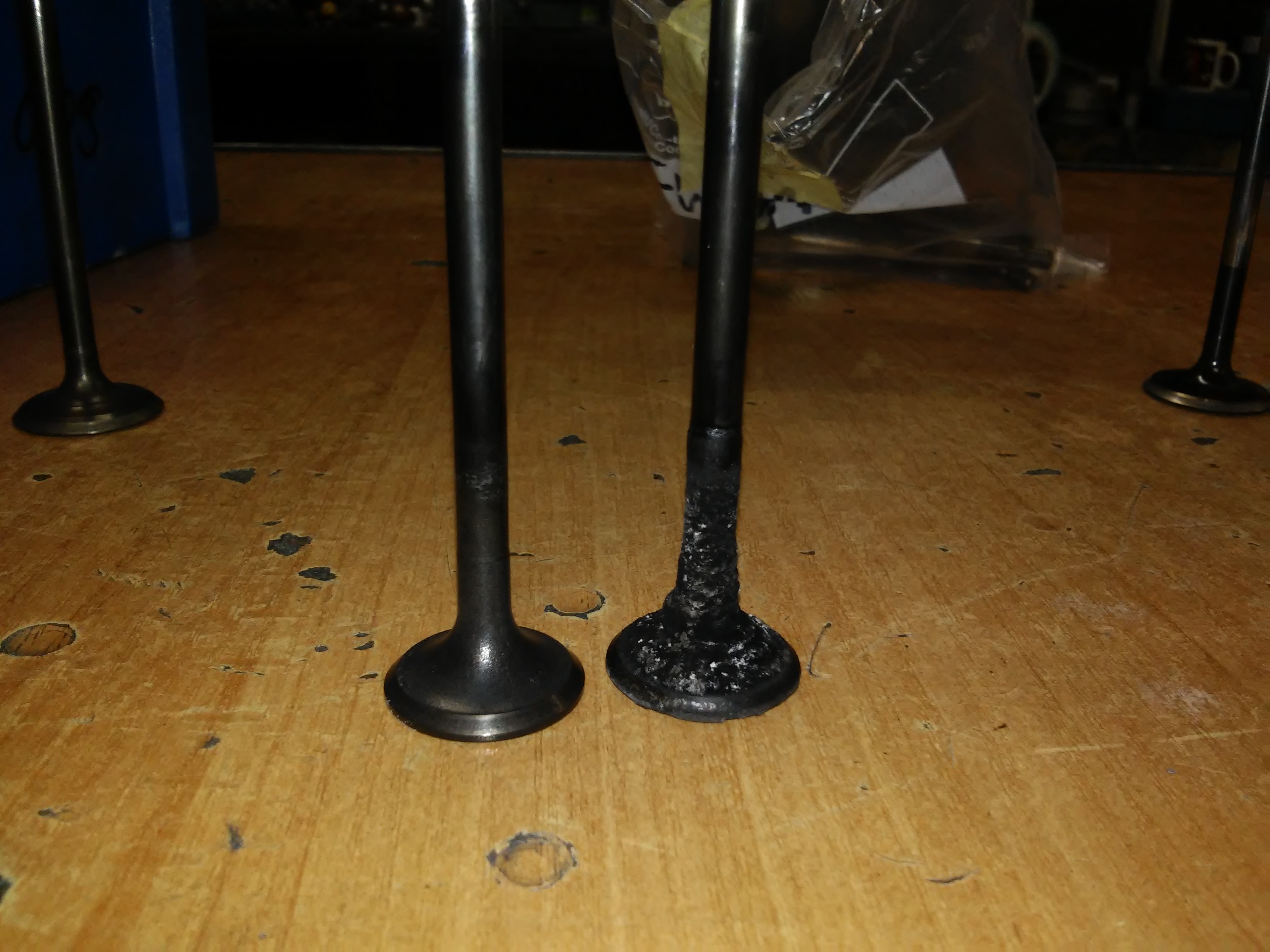

W międzyczasie ogarnąłem też głowice. Oczywiście gruba warstwa spalonego oleju była wszędzie. Po czyszczeniu przyszła pora na weryfikację. 23 zawory mieściły się w tolerancji, jeden wydechowy miał nadpaloną przylgnię tak mocno, że szlifowanie nie wystarczyło i trzeba było go wymienić tak jak i jego prowadnicę. Poza tym oczywiście wszystkie gniazda wydechowe trzeba było pszefrezować a zawory szlifować. Ssące wystarczyło dotrzeć. Potem składanie oczywiście na nowych uszczelniaczach bo stare były z drewna :) i regulacja zaworów. 12 płytek musiałem szlifować resztę udało się pozamieniać.
przed i po czyszczeniu
stara i nowa prowadnica, jak znajdę paragon to wstawię gdzie gdzie robiona bo też jest z nimi problem
frezowanie gniazd
ustawianie luzów

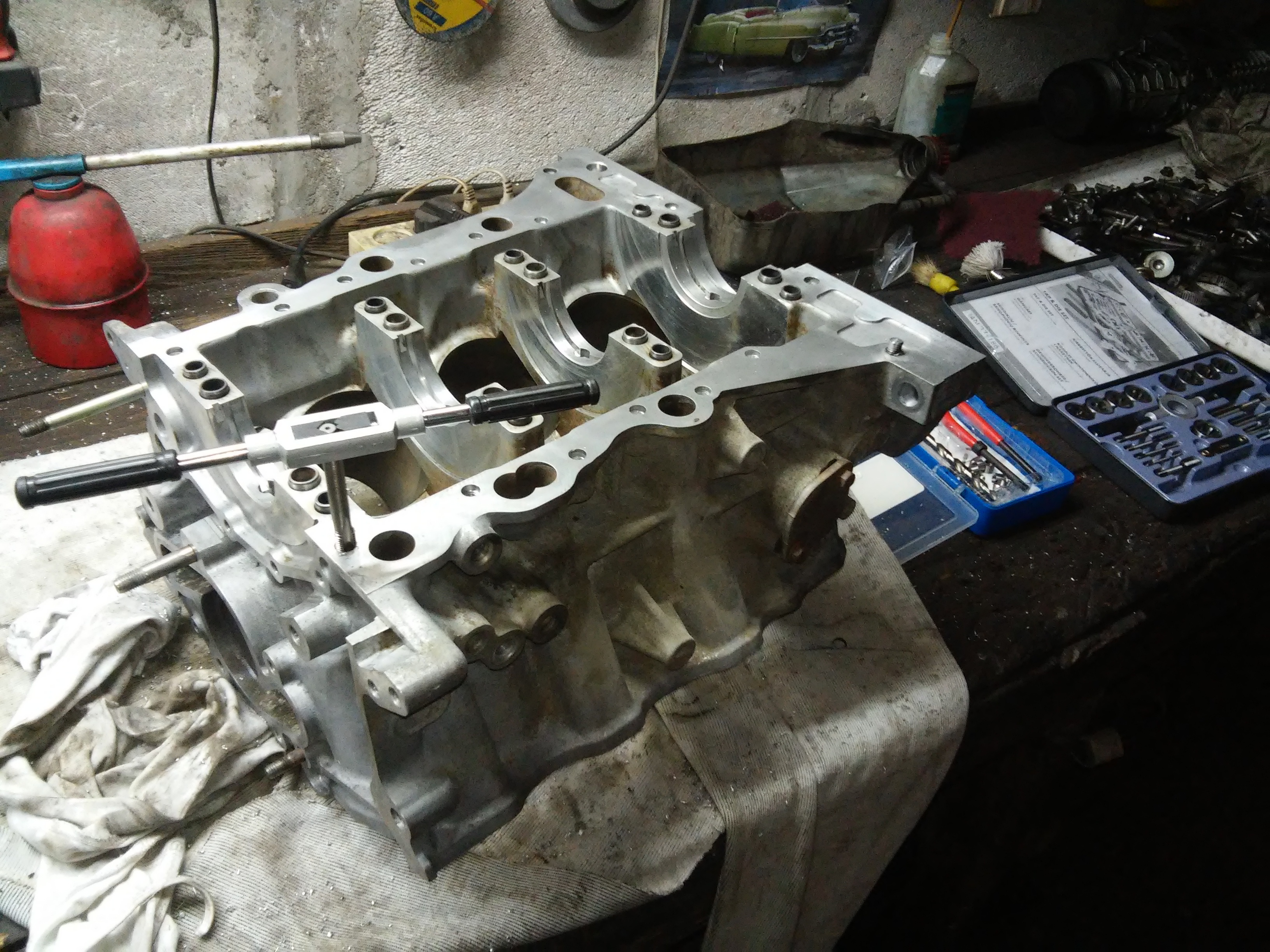

Wracając do tematu. Po przygotowaniu głowic trzeba było ogarnąć blok. Wszystko rozebrałem do ostatniej śrubki i umyłem. Wyrwane gwinty pod szpilki i pod rolkę prowadzącą naprawiłem srężynkami helicoil.
Ogólnie kupe gwintów było powyciąganych. Zużyłem około dwudziestu sztuk sprężynek M8, jedną M10 i trzy M12. Chyba jakiś masakrator obsługiwał ten silnik wcześniej.

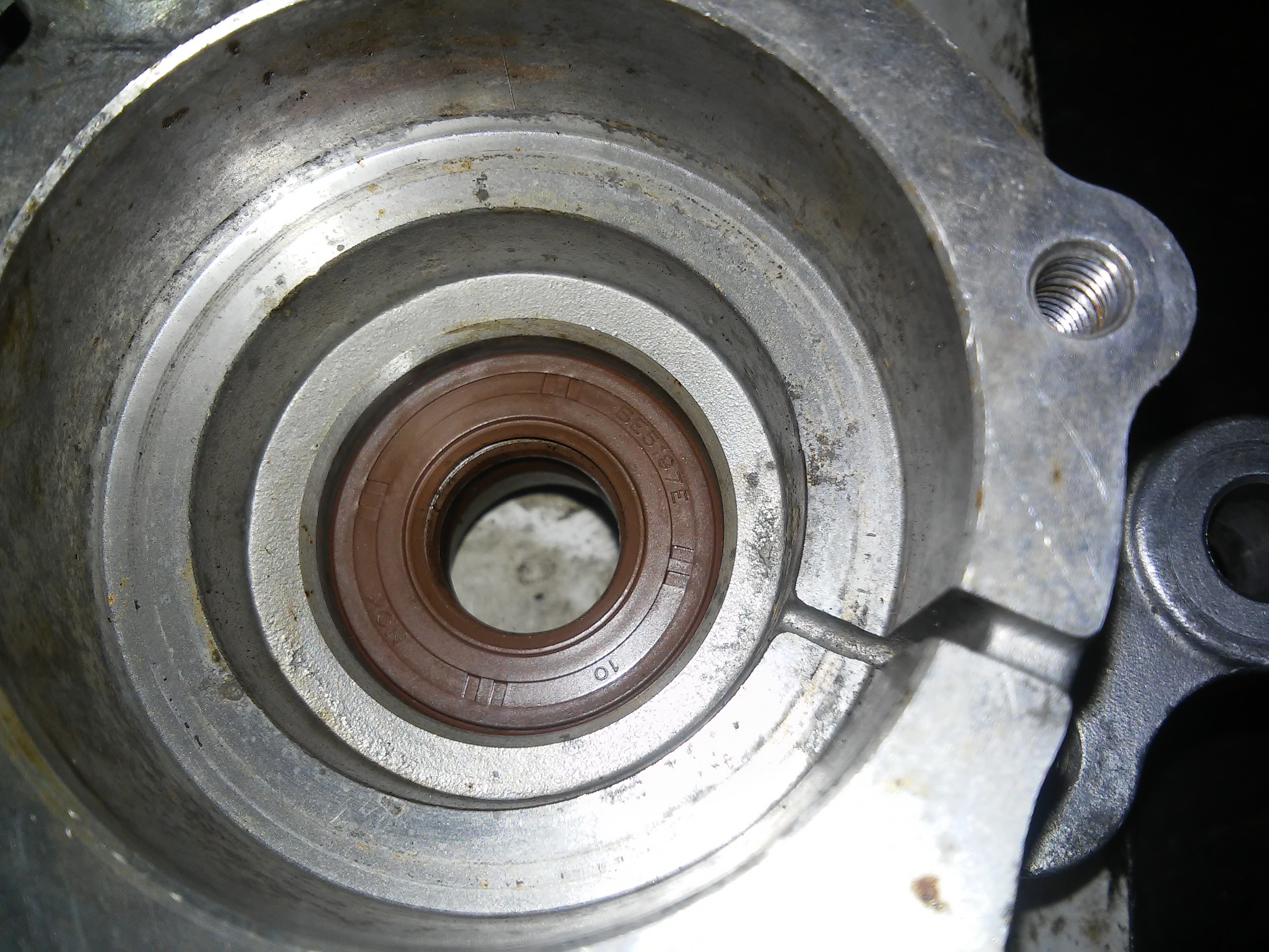

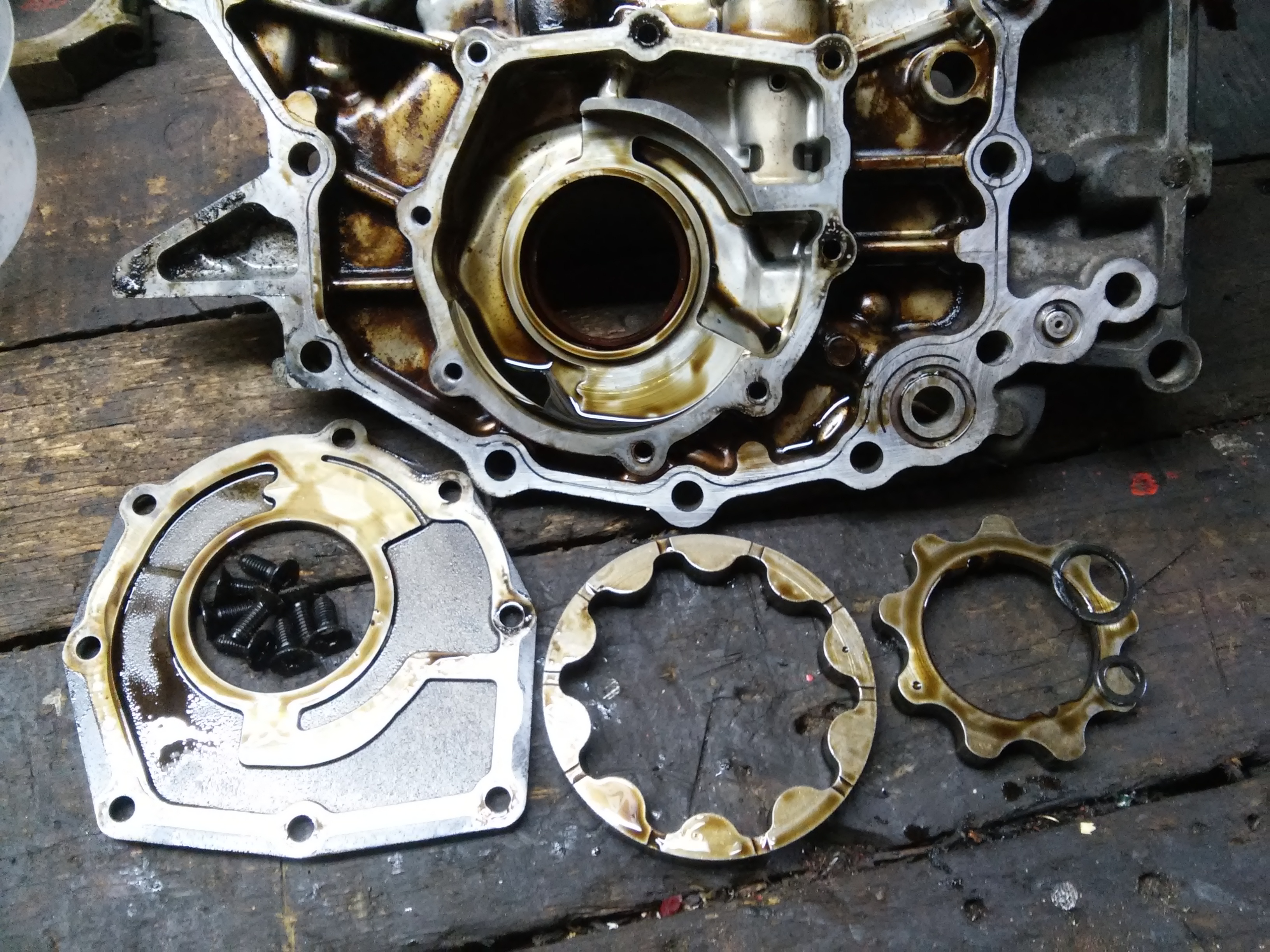

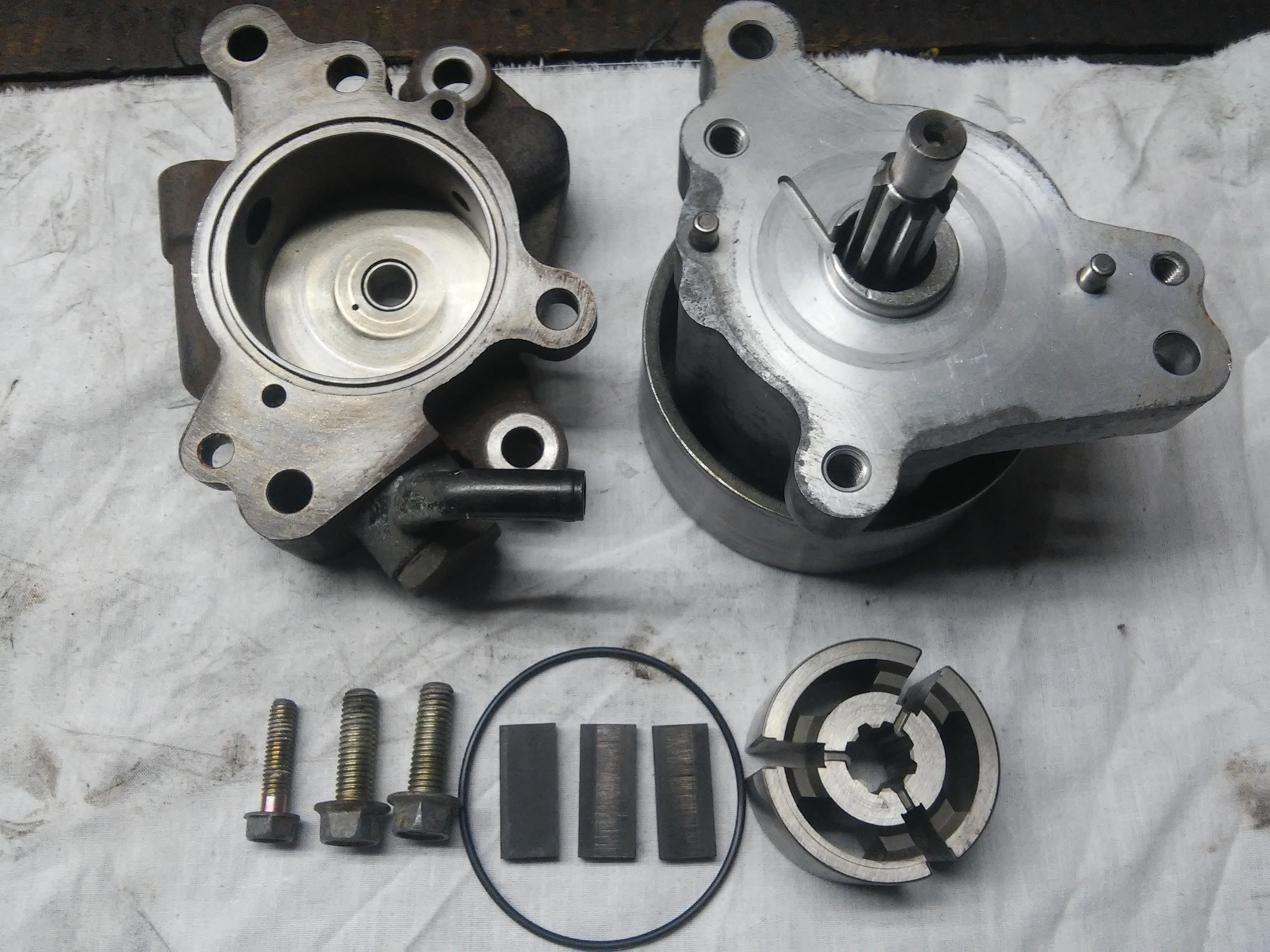

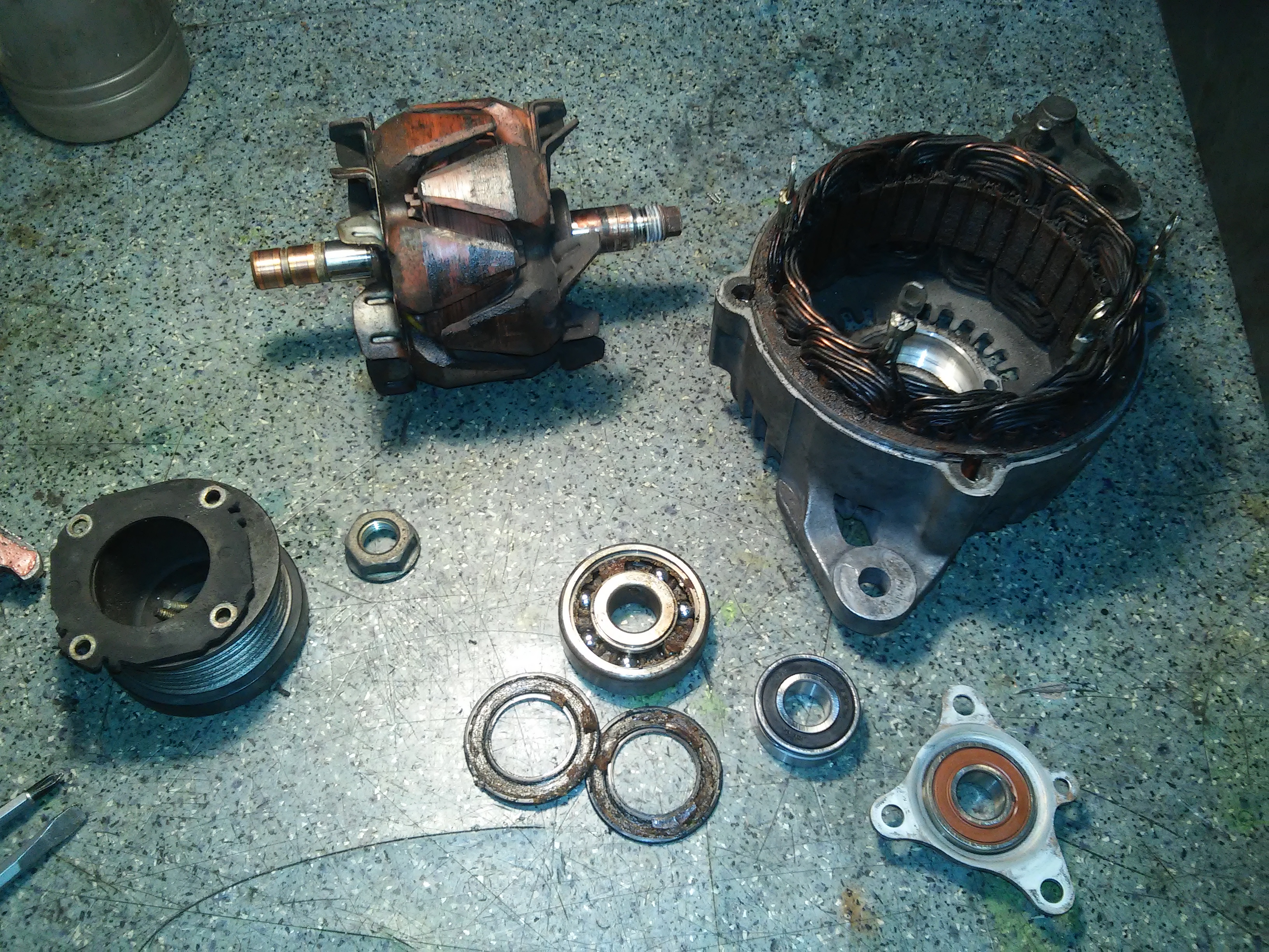

Pompę oleju przejrzałem i powymieniałem wszystkie zimeringi. Teraz czas na osprzęt. Jako, że silnik był cały zalany olejem w sumie nie wiadomo dokładnie z kąd postanowiłem rozebrać także pompę vacum, zresztą itak był luz na łożysku. Łopatki w idealnym stanie więc wymieniłem uszczelniacze bo są dwa i łożysko. Uszczelniacze oczywiście w nietypowym rozmiarze wewnętrznym ale udało się dopasować metryczne ciut mniejsze o dużej tolerancji rozmiaru wałka.
Alternator też rozebrałem, wyczyściłem i wymieniłem jedno łożysko. To w sprzęgle pompy klimatyzacji zostało wymyte i dostało nowy smar łożyskowy. Teraz pracuje jak nowe. Rolki napinające pasków napędowych także dostały nowe łożyska. Rolki prowadzące rozrządu wymieniłem. Dolna prawa rolka pasuje od KLa tylko trzeba wycisnąć środek i wcisnąć odwrotnie :) a jest tańsza i łatwiej dostępna.

naprawa gwintów

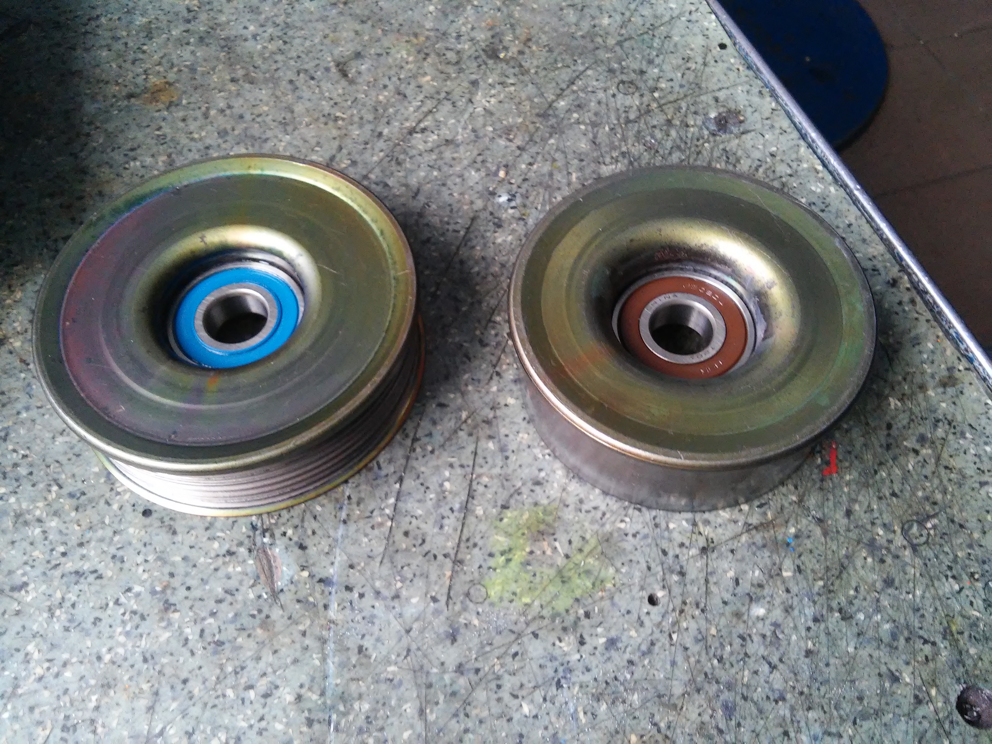

honowanie(ogólnie osełki w tych honowniczkach na wiretarkę są za miałkie i warto owinąć je płutnem około 240 i wtedy jest git)
alternator rozebrany, wymiana łożyska
Pompa vacum

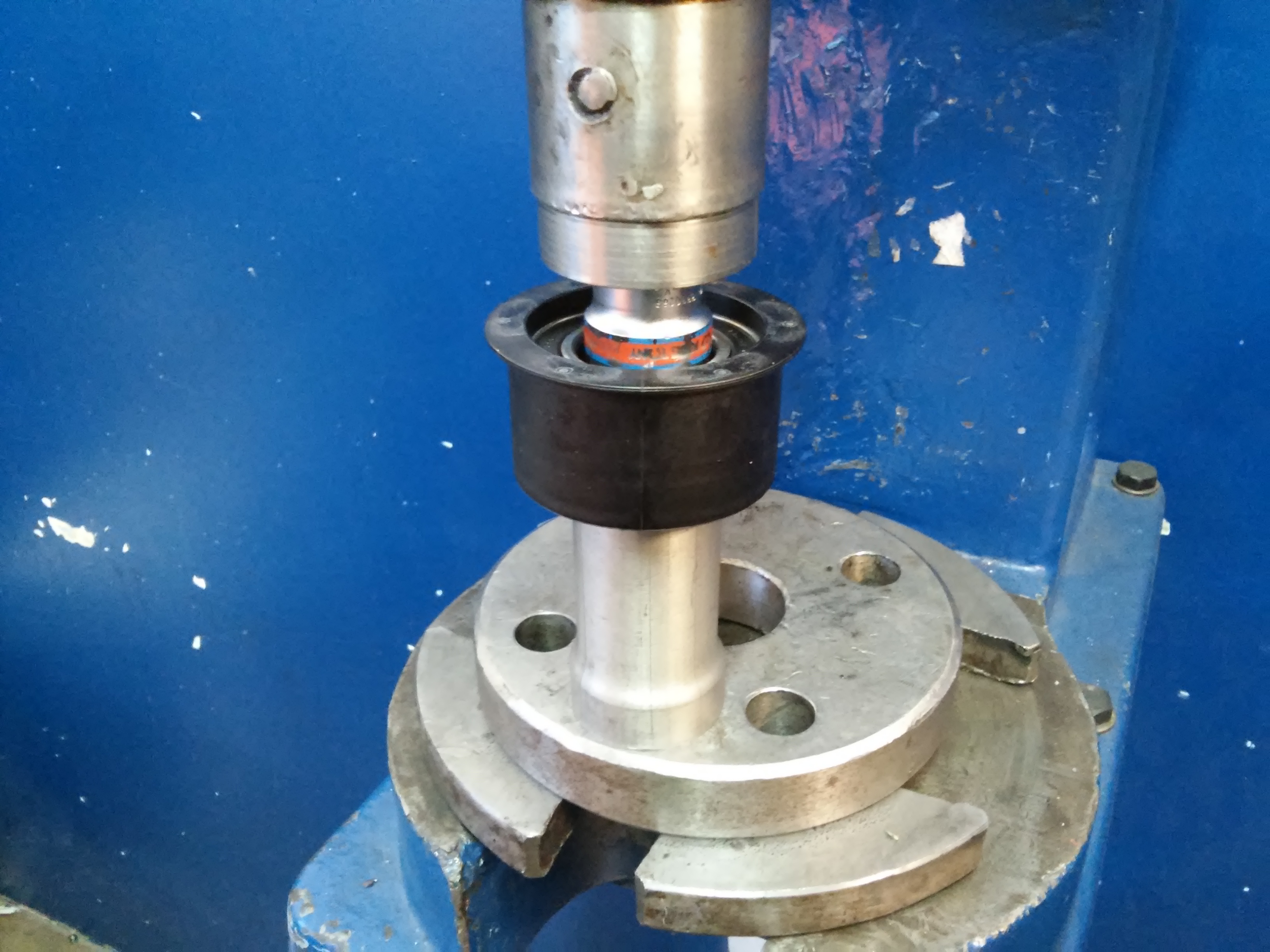

nowe łożyska-z iskrowników silnika lotniczego :–)
modyfikacja rolki od KLa
W międzyczasie wyklepałem i odświerzyłem miskę bo nie powalała estetyką :)

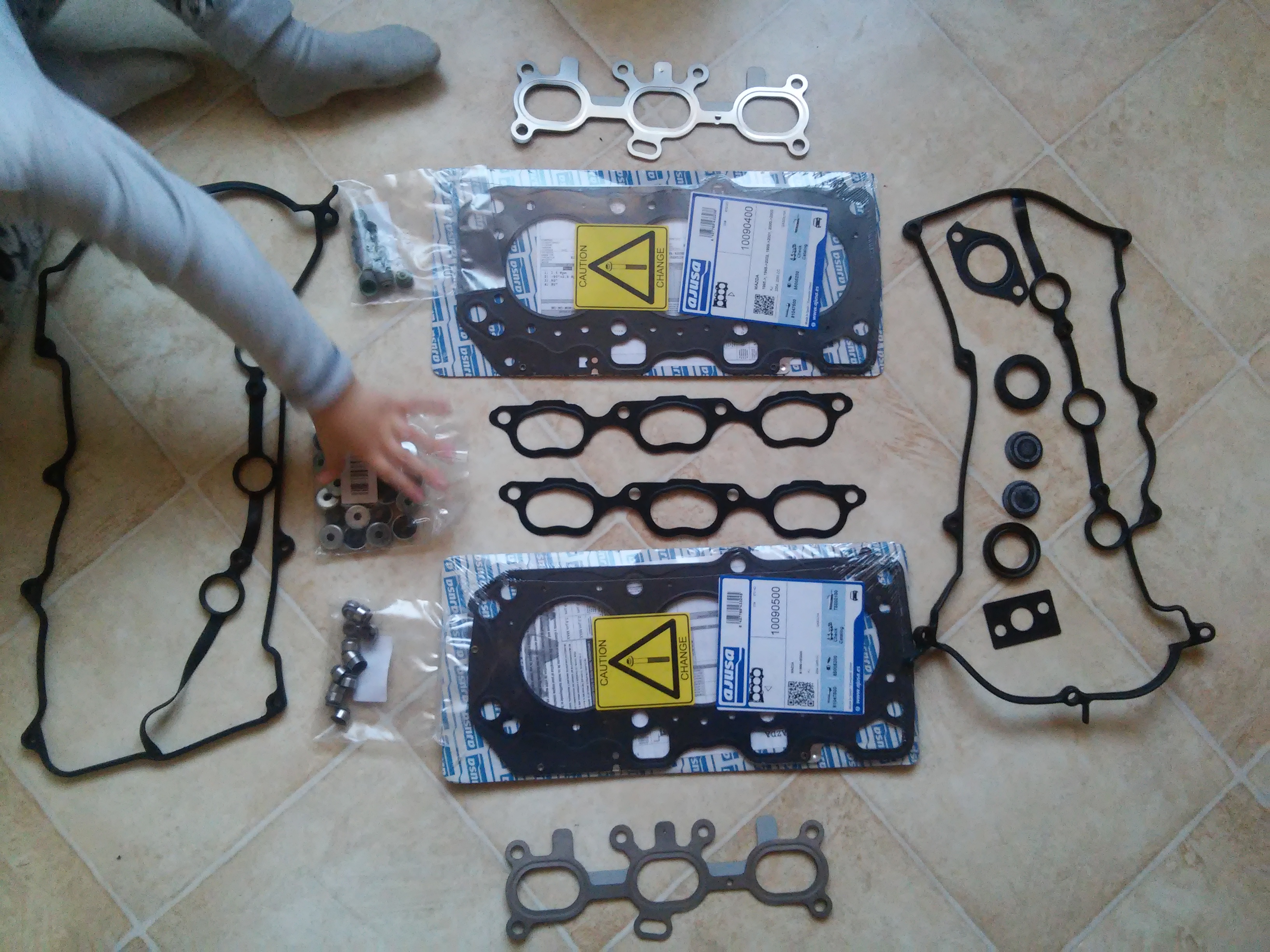

Po wszystkich naprawach przyszedł czas na montaż na nowym zestawie uszczelek.Też nie małe pieniądze jak dla mnie bo 650 zł z Ajusy. Dobrej jakości elementy gumowe ale oprucz uszczelniaczy wałków , które mi się nie podobały i kupiłem inne. Mimo to zestaw godny uwagi.
Do złożenia całego silnika i osprzętu potrzebna jest jeszcze cała garść O-ringów wszelakiej maści. Wystarczy wszystkie dobrze pomierzyć i udać się do sklepu z uszczelniaczami. Nie trzeba wcale kupować oryginałów które zapewne kosztują krocie jeśli w ogóle są dostępne.

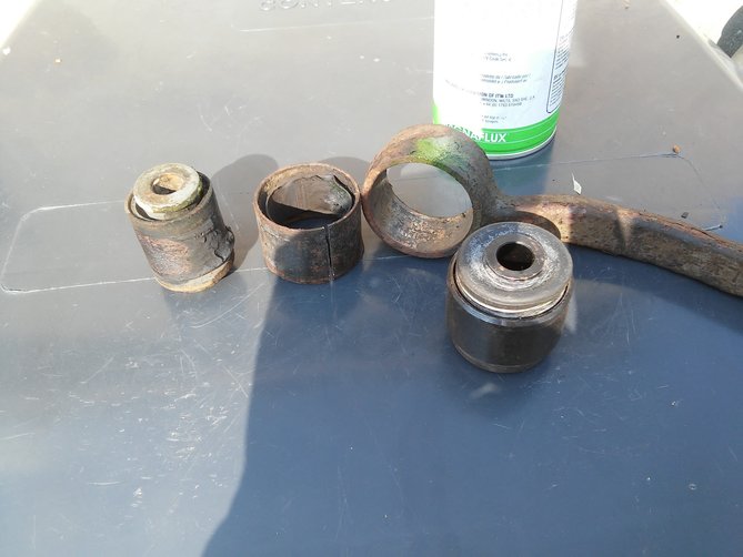

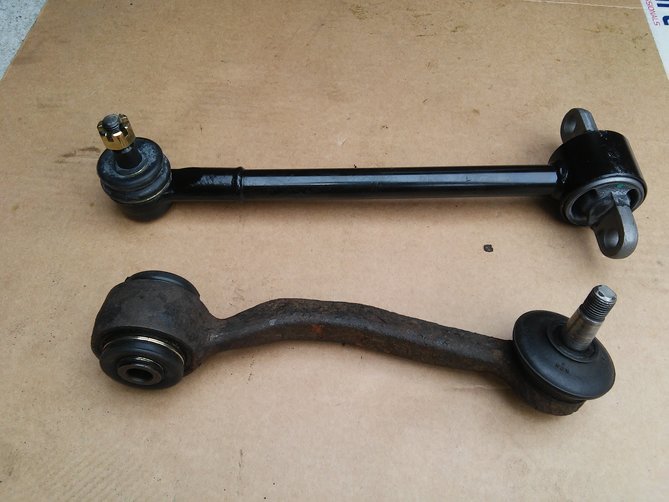

Dzisiaj wpadły nowe elementy zawieszenia: wahacz górny i tuleja pływająca do przodu, wszystko Febesta.
Tuleja była tak zużyta, że rozpadła się po wyjęciu.
Nowe elementy czekają
I na gotowo. Odrazu inna jazda :–)
