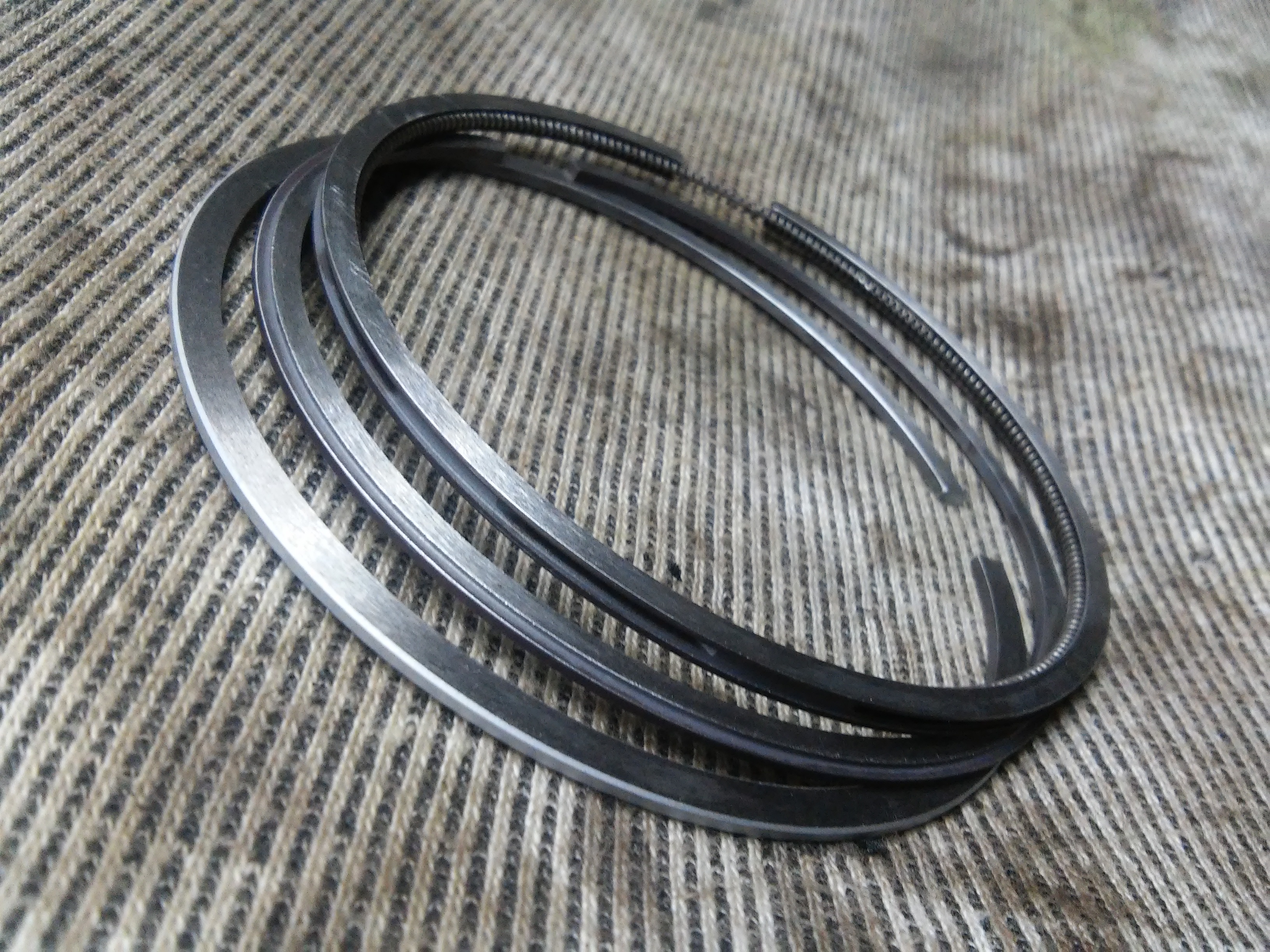

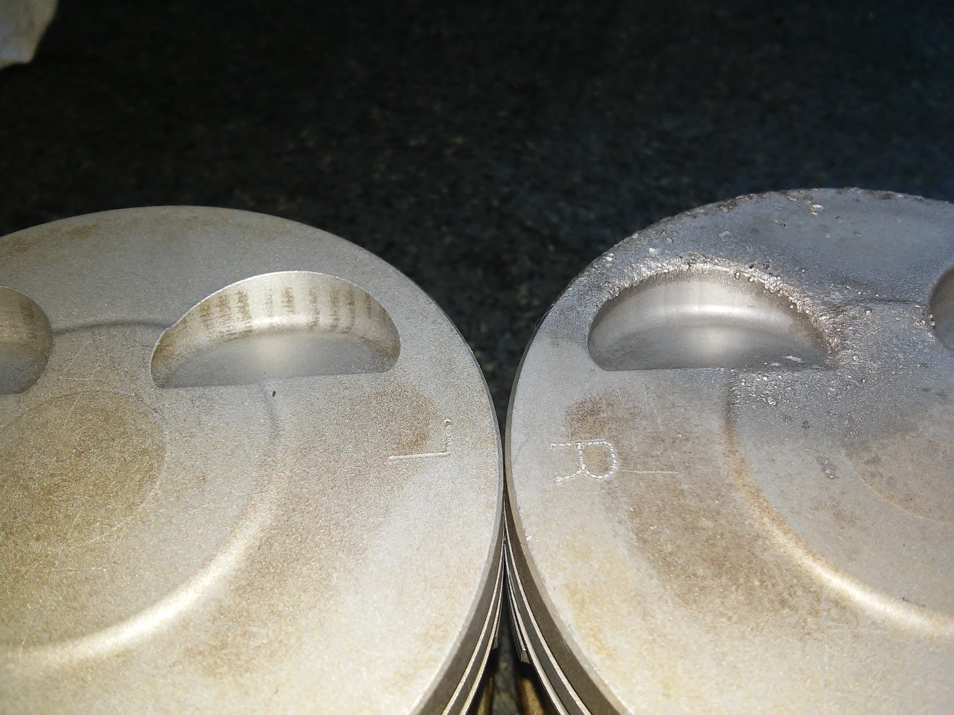

Dobra- silnik wywalony to rozbieramy.Po wyjęciu tłoków kolejna niespodzianka. Okazało się, że na trzech tłokach są oryginalne pierścienie olejowe trzyczęściowe a na trzech kolejnych zamienniki ze sprężynami.
te oryginały były całkowicie zaciśnięte, zero przylegania do cylindrów. Dodatkowo tylko jeden tłok miał otwory drenażowe oleju. Reszta była bez (prawdopodobnie starego typu). Kolejna podłamka, z kąd tu wziąć prawie dwa koła monet na nowe pierścienie !
Zdecydowałem, że zaryzykuję i postawię na pierścienie z firmy Tomring. Trzeba podać wysokości, grubości, średnice i rodzaj przekroju i dorabiają łącznie z chromowaniem. Trzeba tylko samemu podszlifować zamki na wymiar.

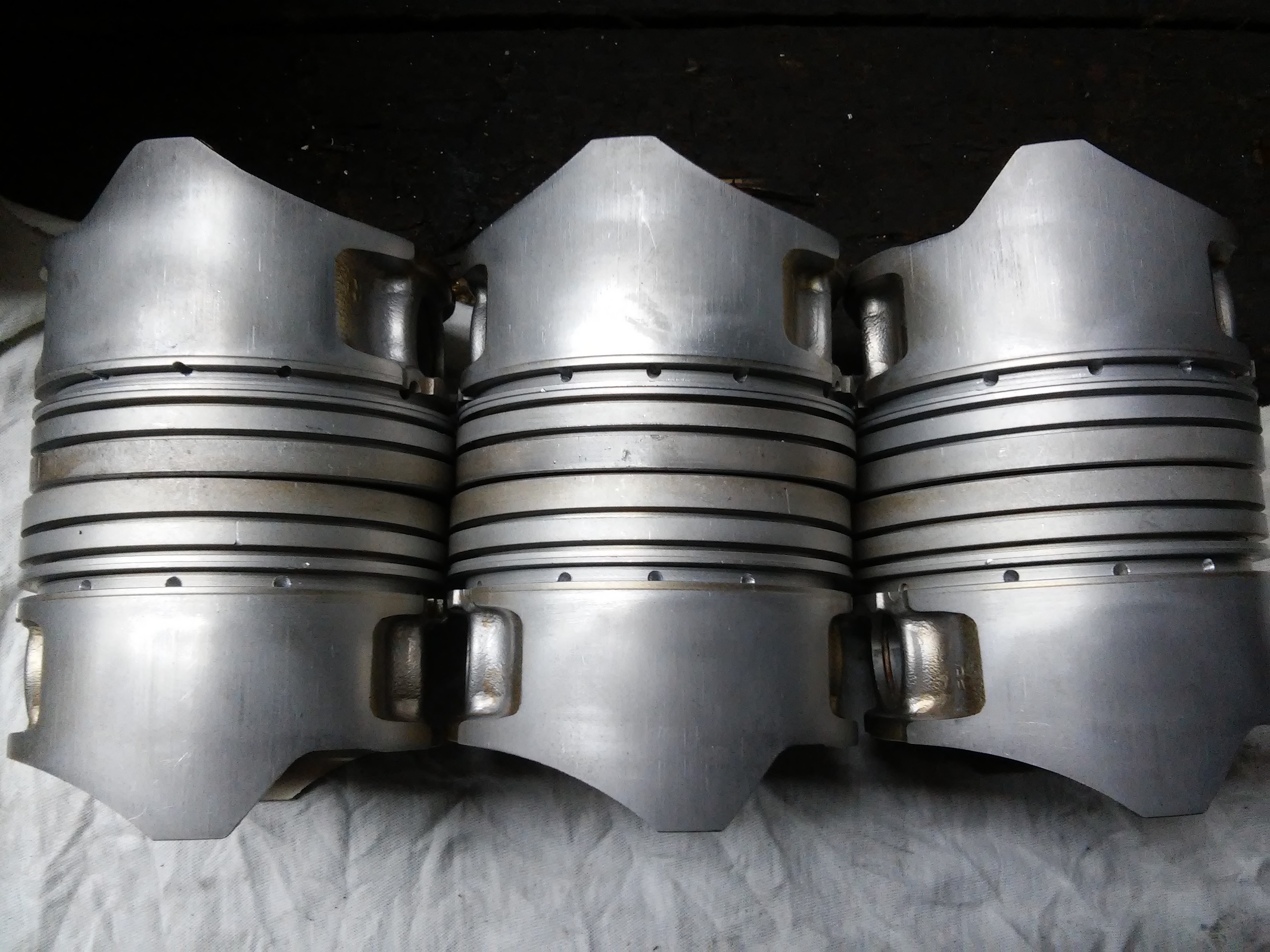

Co do tłoków postanowiłem we wszystkich nawiercić otwory drenażowe większe niż w oryginale. Były około 1,6 mm ja zrobiłem 2,4 mm żeby usprawnić odprowadzanie oleju.
Po wypiaskowaniu tłoków (plastikiem oczywiście) okazało się, że jeden jest delikatnie przypalony. Na szczęście udało się usunąć uszkodzenia przy polerowaniu. Tłoki dla pewności zważyłem. Wyszło bodaj, że 6 gram różnicy między najcięższym i najlżejszym więc spoko.

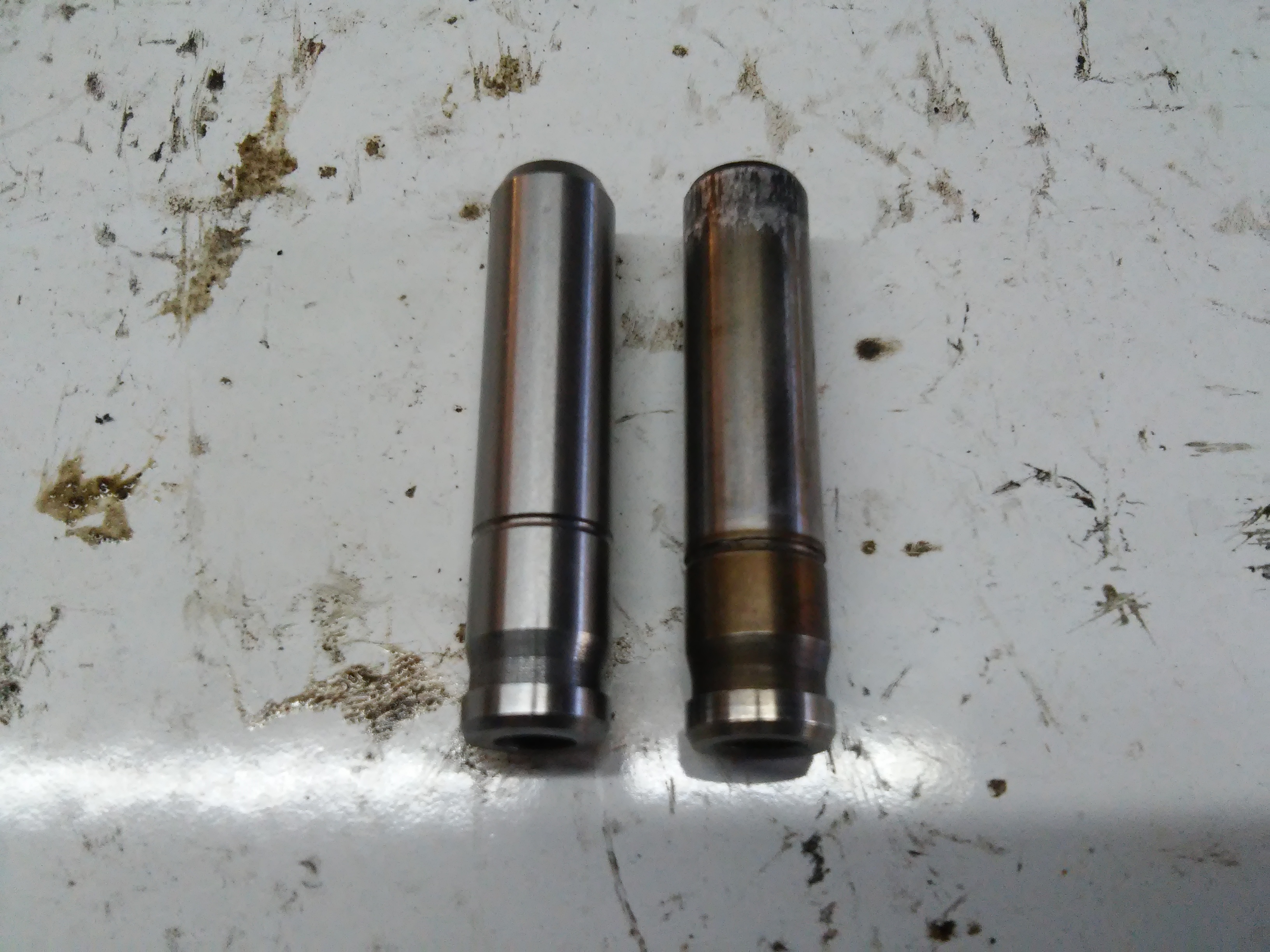

i regulacja zaworów. 12 płytek musiałem szlifować resztę udało się pozamieniać.

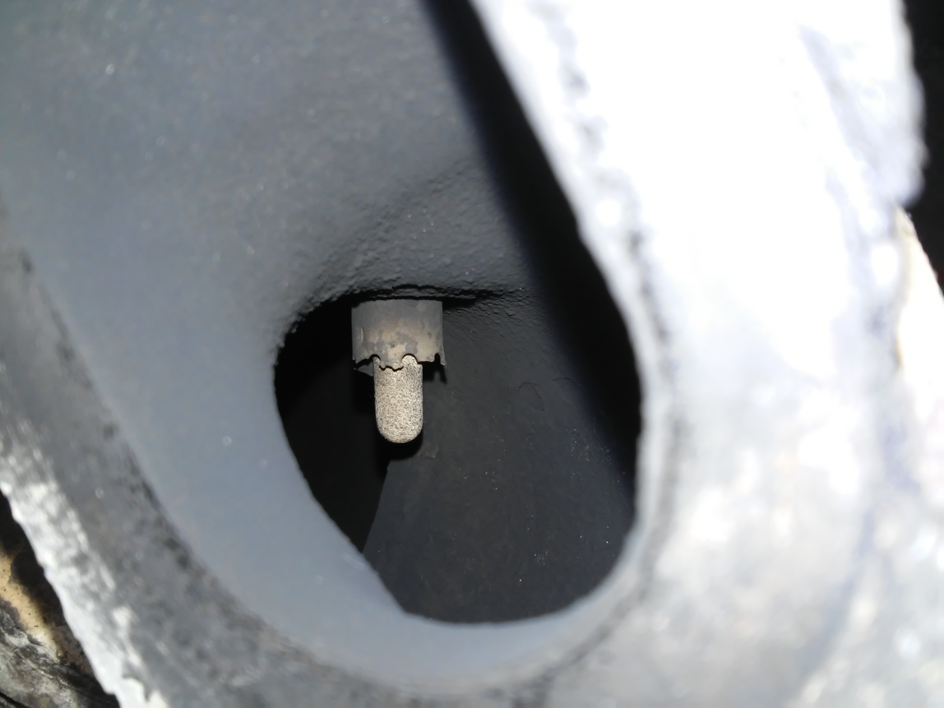

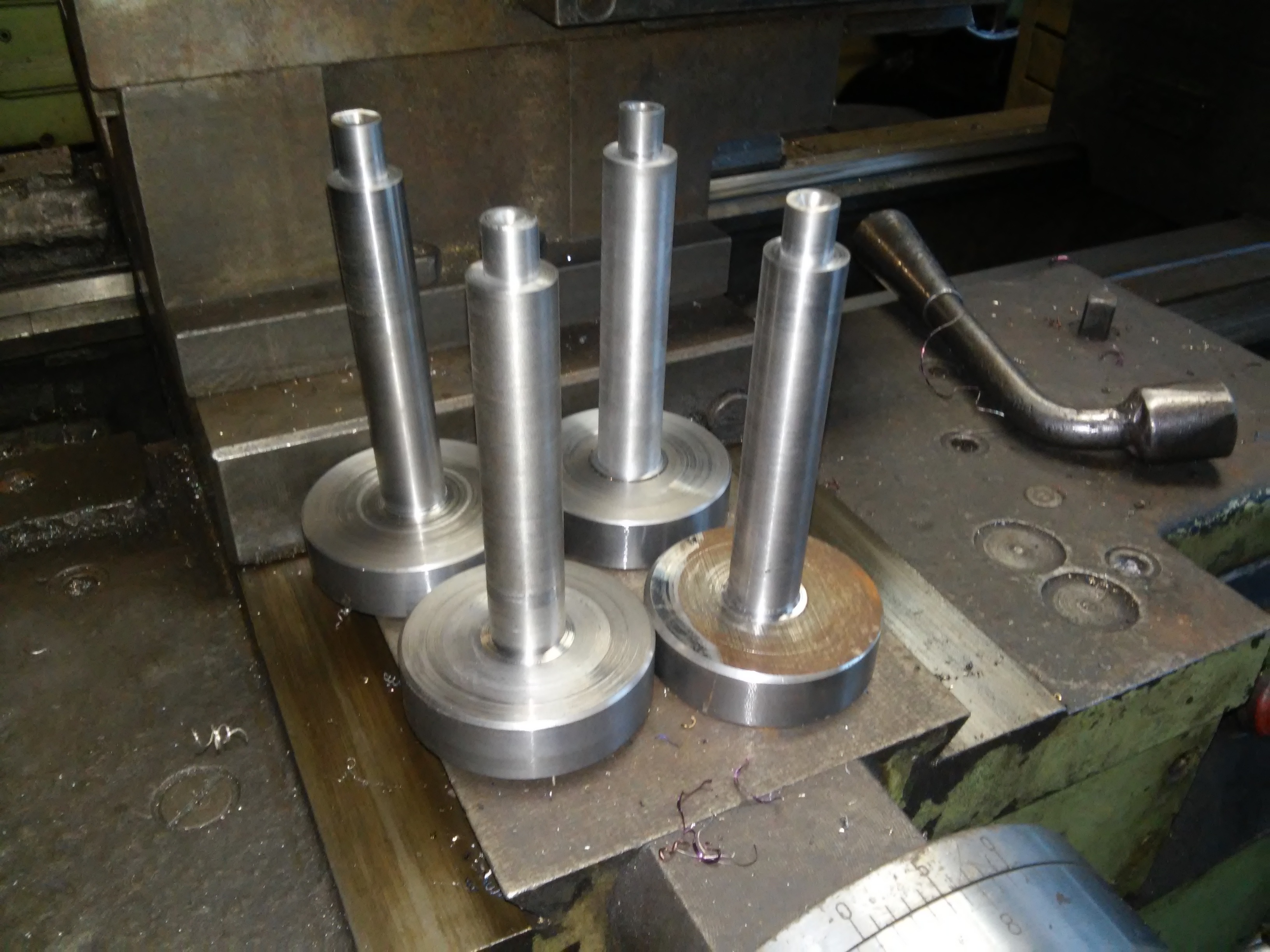

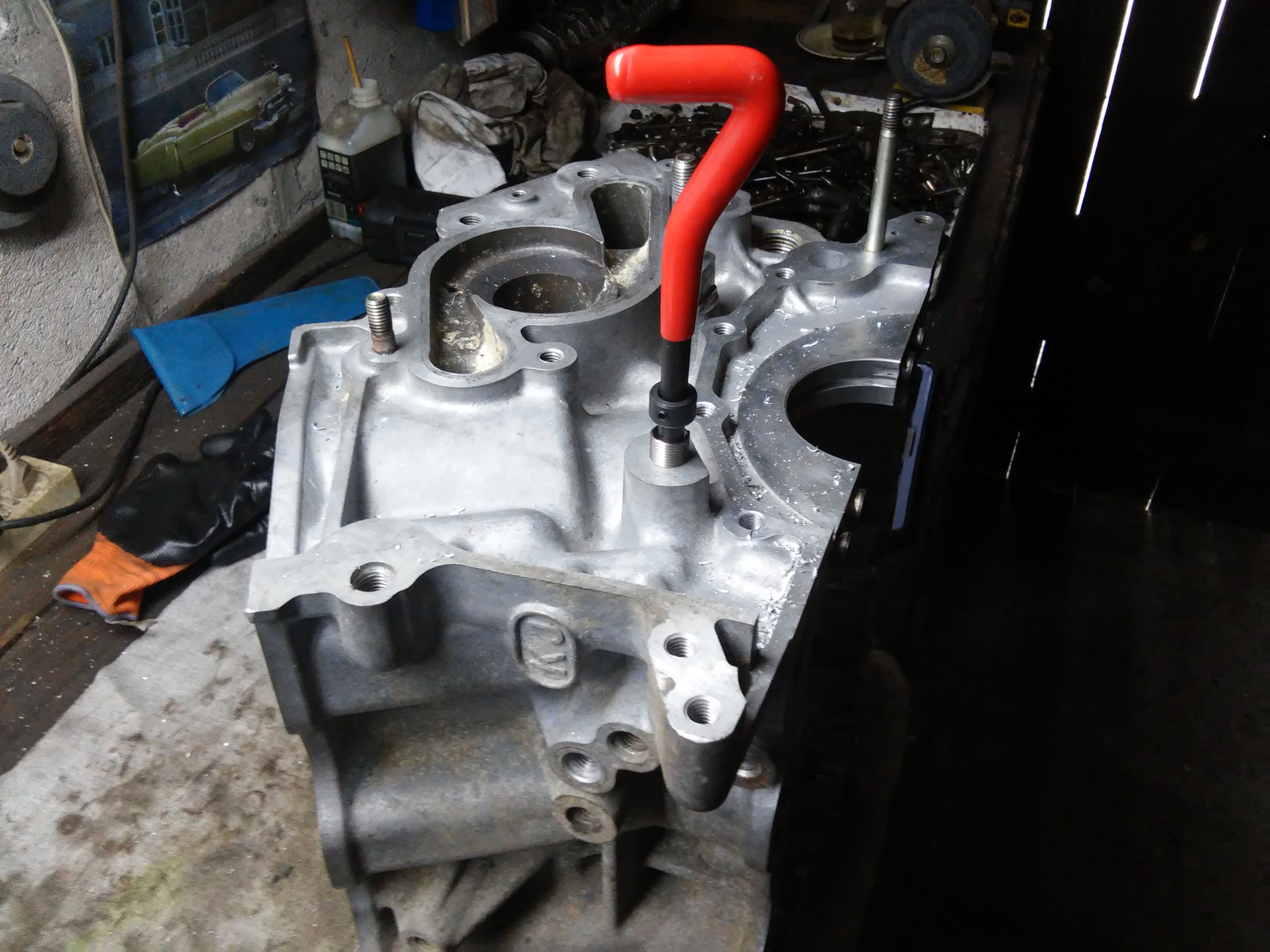

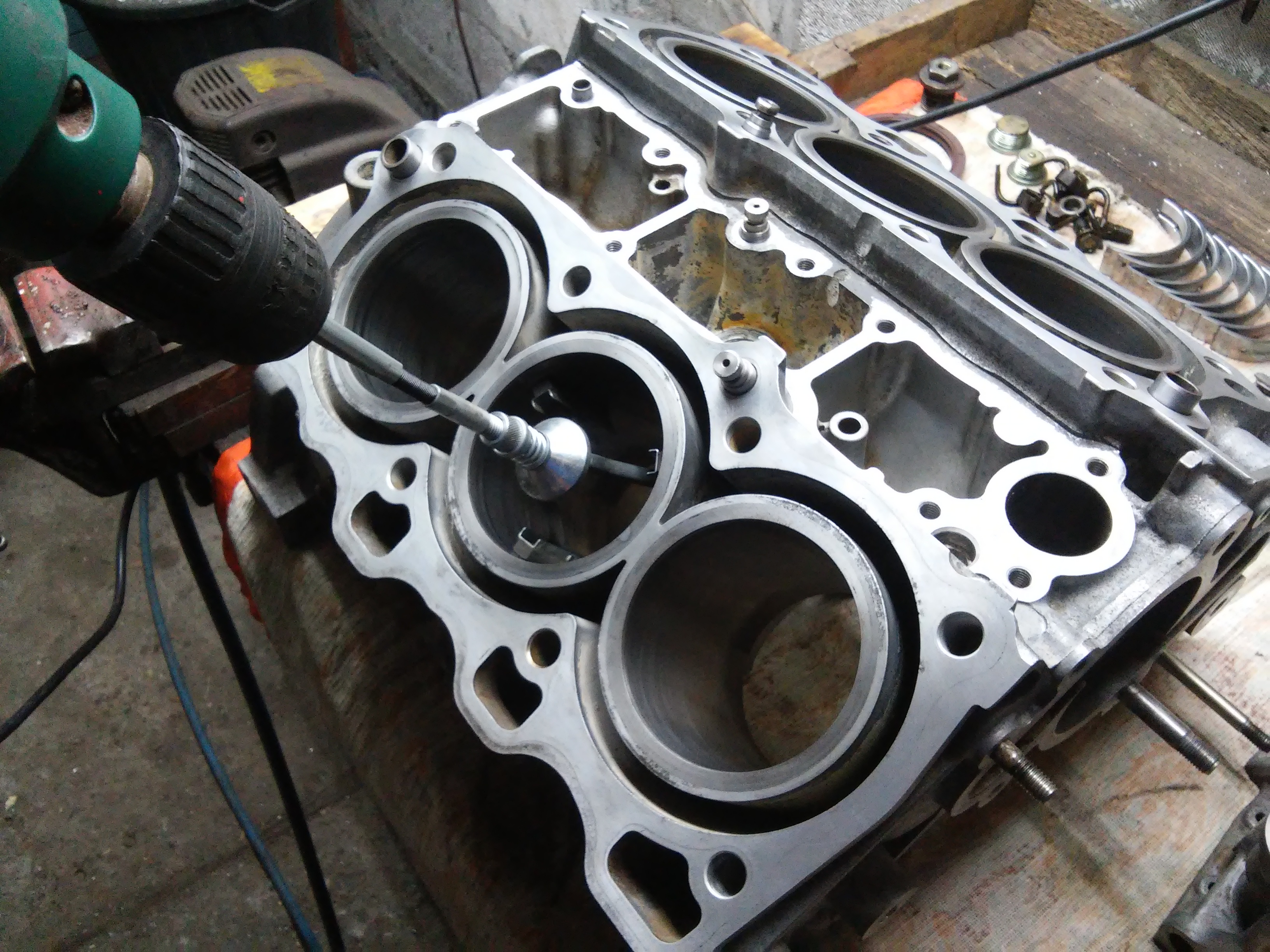

Wracając do tematu. Po przygotowaniu głowic trzeba było ogarnąć blok. Wszystko rozebrałem do ostatniej śrubki i umyłem. Wyrwane gwinty pod szpilki i pod rolkę prowadzącą naprawiłem srężynkami helicoil.
Ogólnie kupe gwintów było powyciąganych. Zużyłem około dwudziestu sztuk sprężynek M8, jedną M10 i trzy M12. Chyba jakiś masakrator obsługiwał ten silnik wcześniej.
Cylindry pomierzyłem i wyszło 1 do 2 setnych milimetra powyżej wymiaru maksymalnego czyli tak naprawdę wszystko w normie. Wystarczyło delikatnie przechonować i spoko.

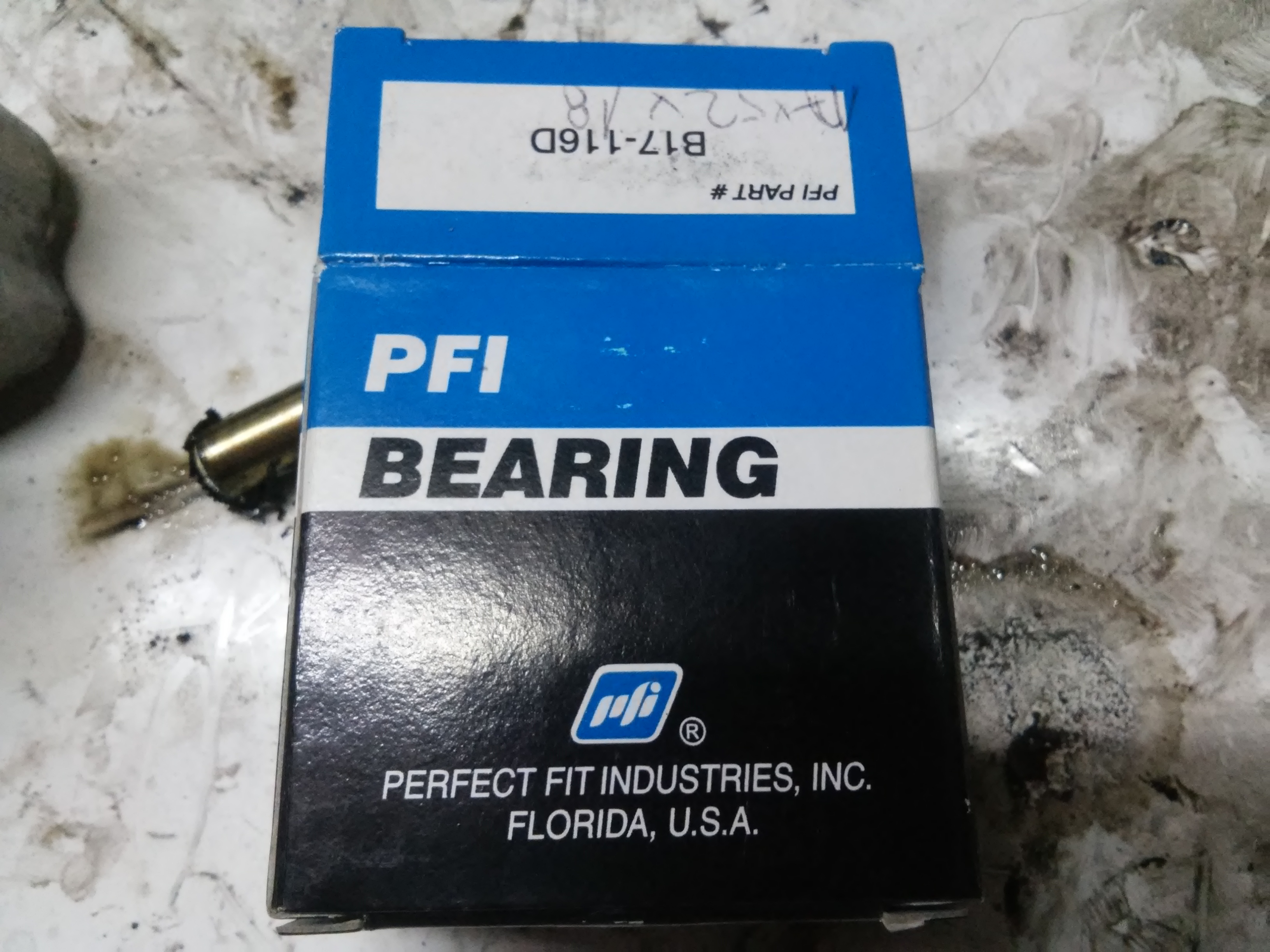

Panewki nie miały śladów zużycia więc nic z nimi nie robiłem, tulejki w korbowodach tak samo. Co ciekawe panewki noszą oznaczenie 0.50 więc wychodzi, że wał jest po dwóch szlifach. Zastanawiam się więc nad faktycznym przebiegiem tego silnika.

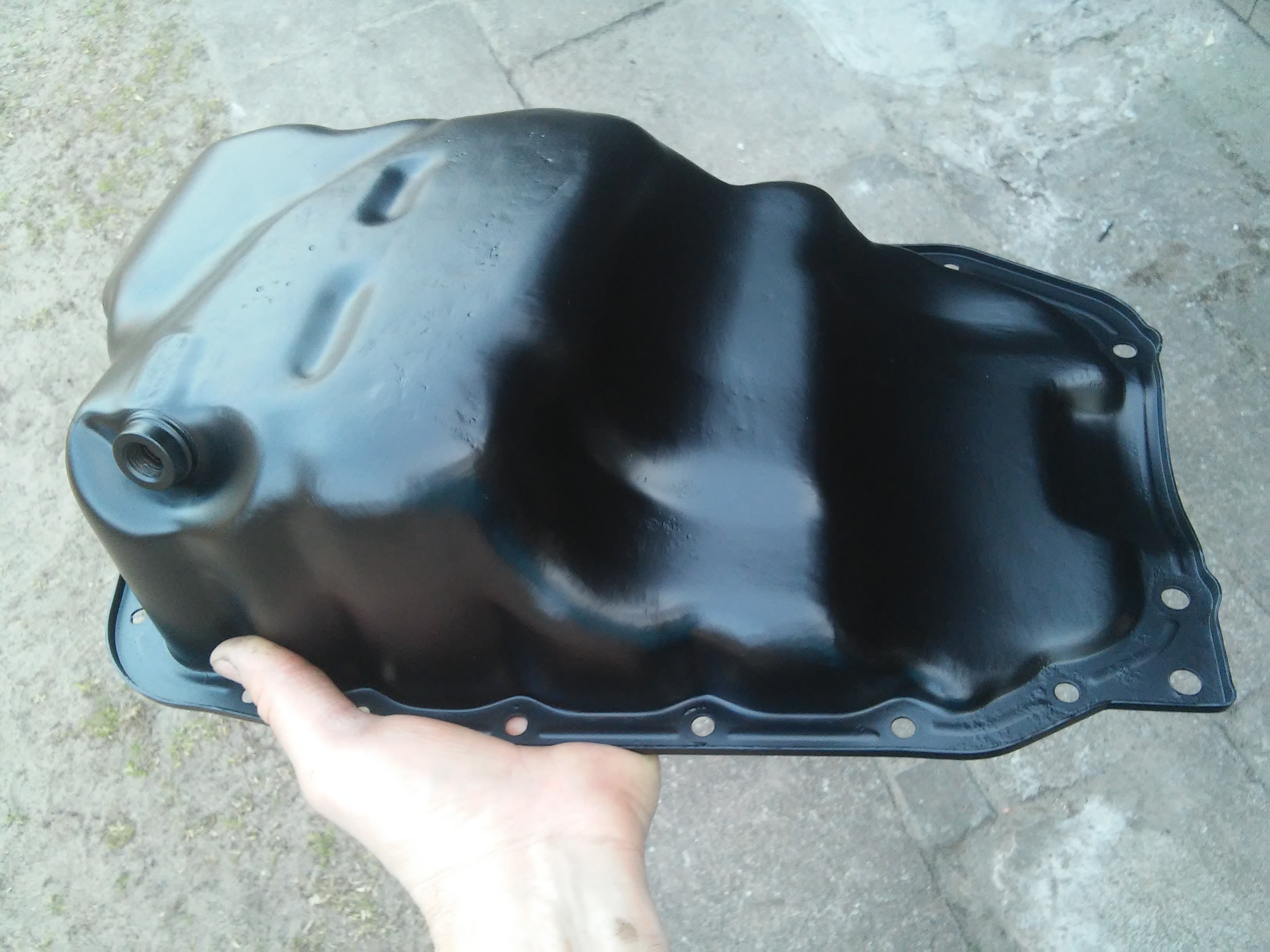

W międzyczasie wyklepałem i odświerzyłem miskę bo nie powalała estetyką

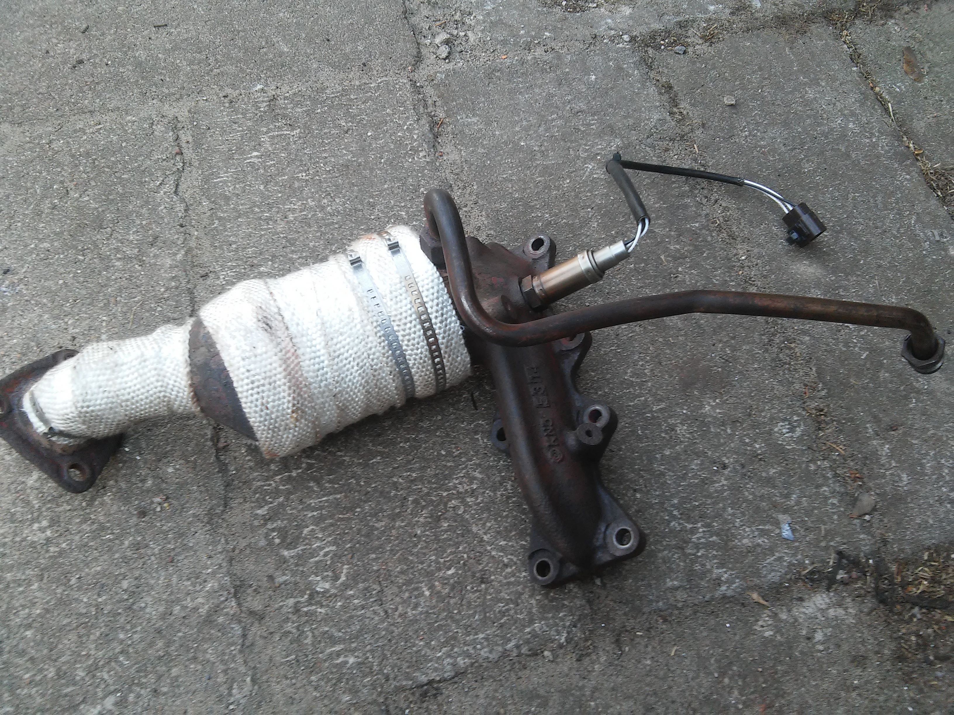

I jeszcze trzeba się było zająć wydechem bo sonda była pęknięta i osłona termiczna pordzewiała.

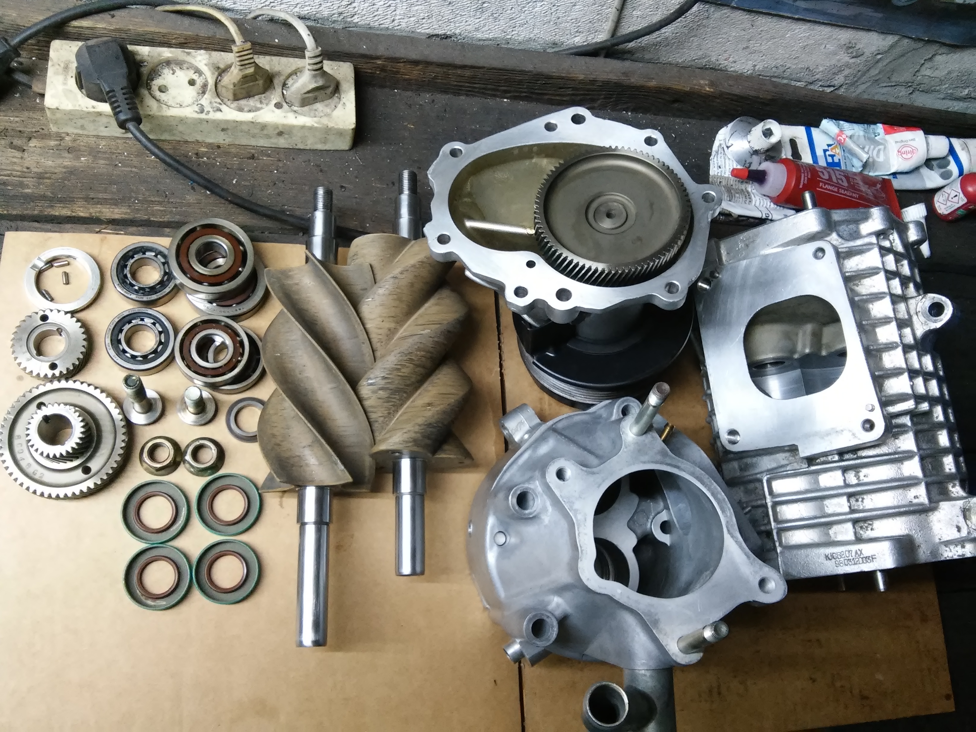

Kompresor rozebrałem na części i wymieniłem stare uszczelniacze na zimeringi według przepisu tego Białorusina . Teraz jest spokój z braniem oleju.

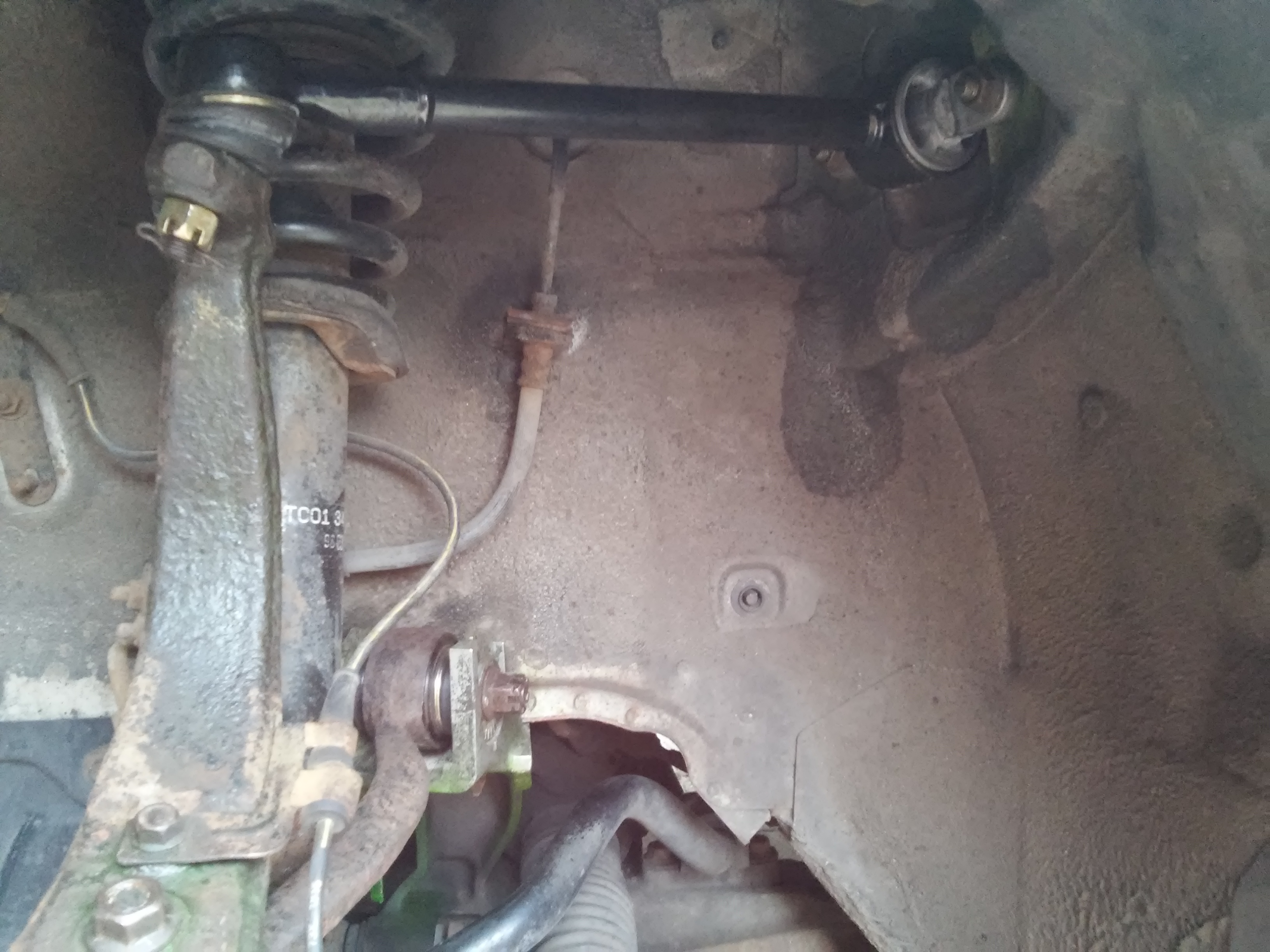

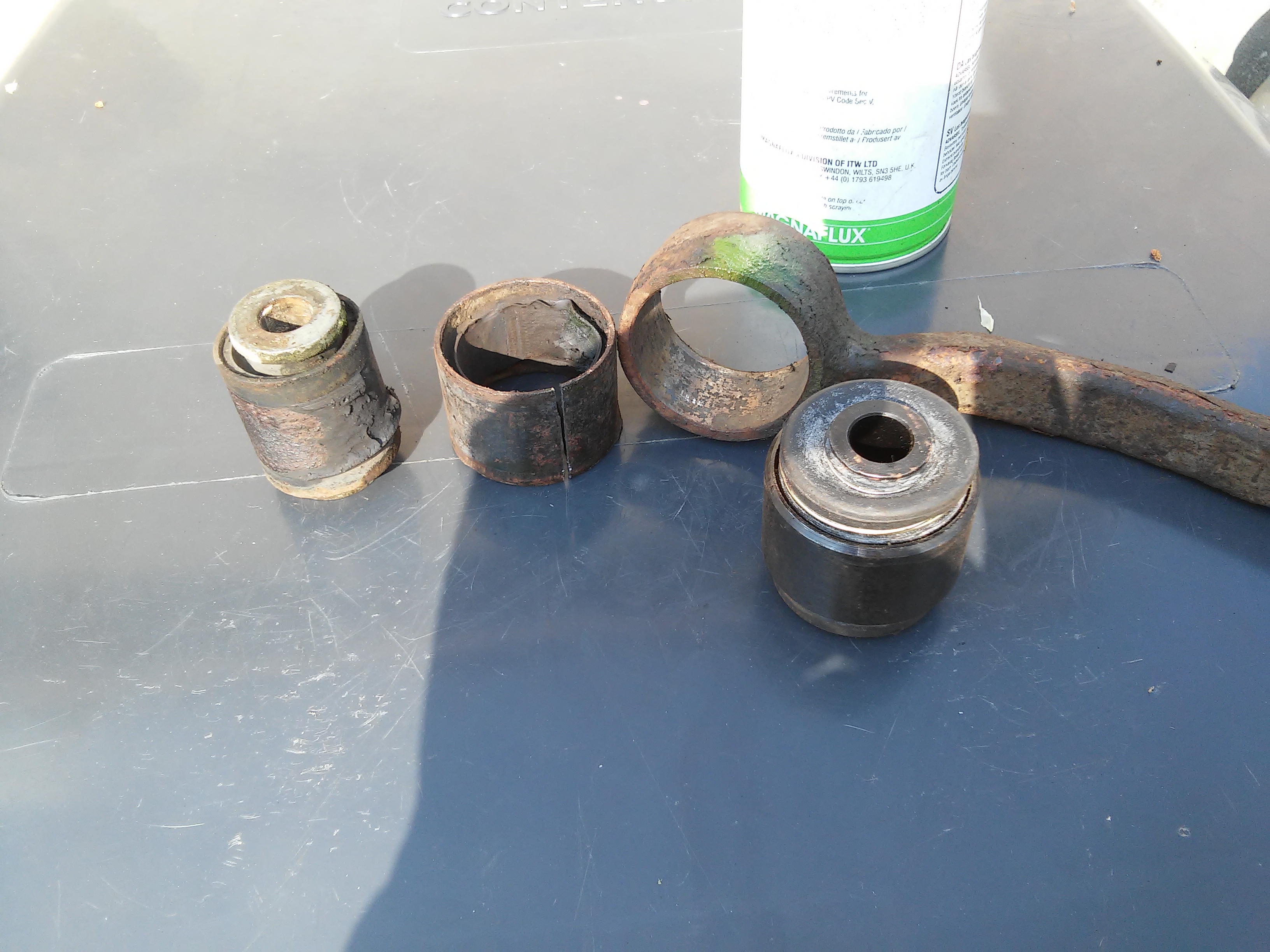

Dzisiaj wpadły nowe elementy zawieszenia: wahacz górny i tuleja pływająca do przodu, wszystko Febesta.
Tuleja była tak zużyta, że rozpadła się po wyjęciu.
Jeszcze ten cholerny przegób muszę ogarnąć i będzie miodzio co do mechaniki. Zastanawiam się nad używką bo to kupa chajsu. 1500 oryginał a nie wiem czy nie muszę wymienić też półosi przy skrzyni. Może ktoś miał z tym do czynienia to czekam na podpowiedzi czy od 2,0 lub 2,5 podpasóje coś.

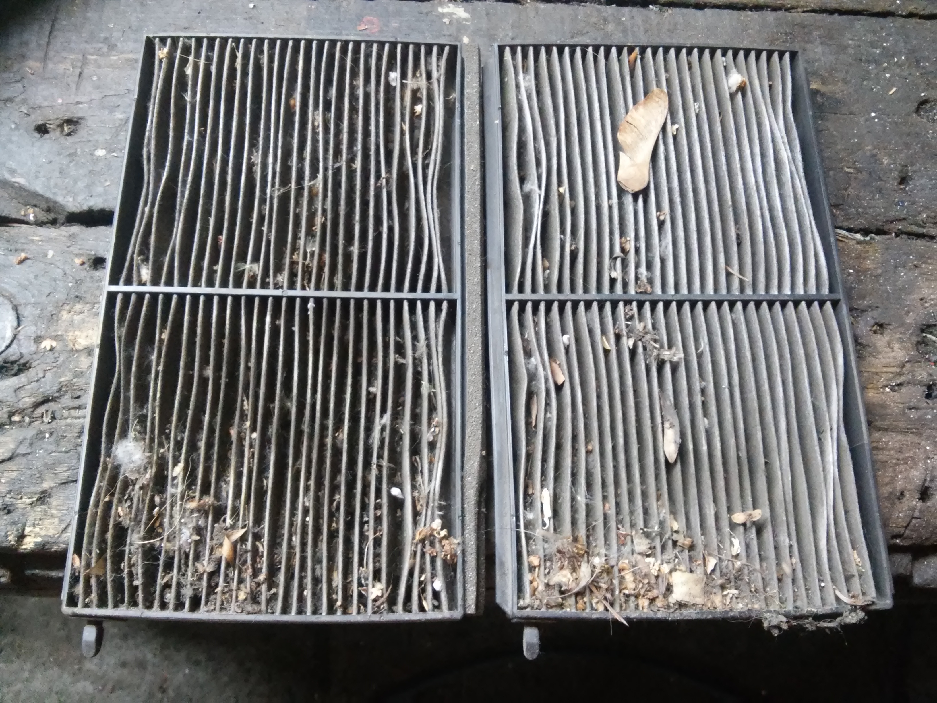

Dzisiaj takie kwiatki znalazłem w moim aucie
Przyznam się , że jeszcze do filtra kabinowego nie zaglądałam odkąd mam Mazdziorę. Teraz wiem , że warto to robić
Narazie przedmuchane i jest git ale trzeba będzie zamówić bo to groszowe sprawy pewnie.
