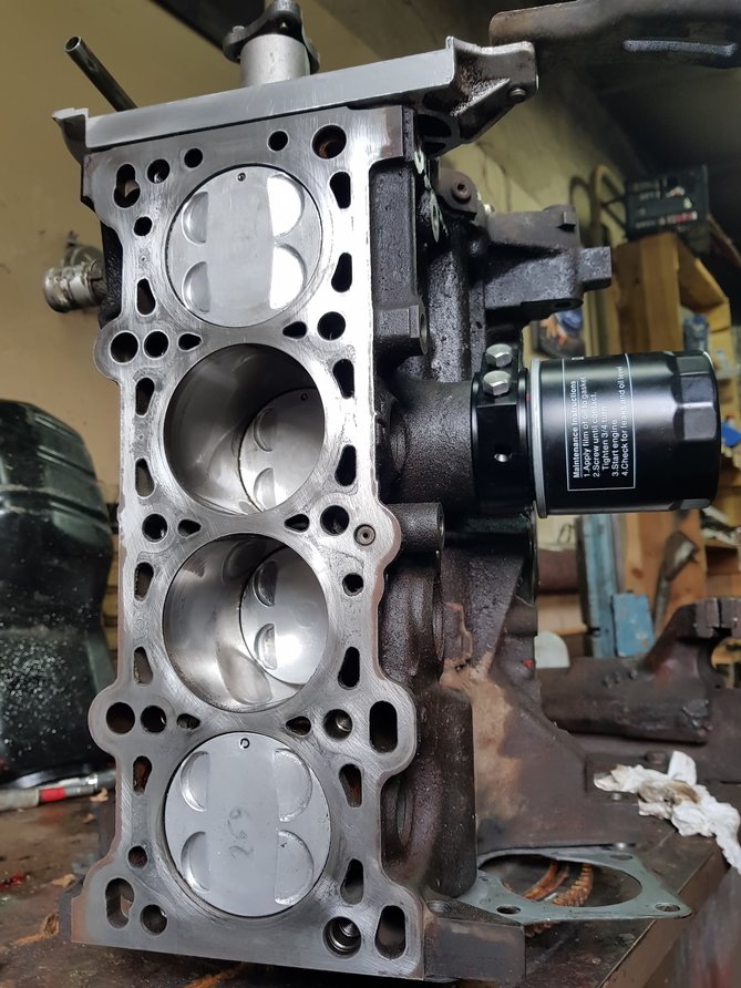

Dół silnika złożony, gotowy do przyjęcia głowicy. Wszystko siadło tak jak siąść powinno. Poza tym co było na poprzednim silniku, wpadł większy filtr oleju z podkładką/adapterem do podpięcia czujników. Większy filtr to większa pojemność, większa powierzchnia filtracji, mniejsze spadki ciśnienia. No i pojemność układu się ciut zwiększy, o tyle co zostaje w filtrze po zgaszeniu silnika.
Głowica cały czas in progress. To żaden fejk, że porządna obróbka kanałów to kilkadziesiąt godzin. Całe szczęście już powoli kończę. Wszystkie prowadnice dolotowe ścięte, prawie wszystkie kanały powiększone i ukształtowane. Prowadnice wydechowe są nietknięte, a kanały liźnięte.

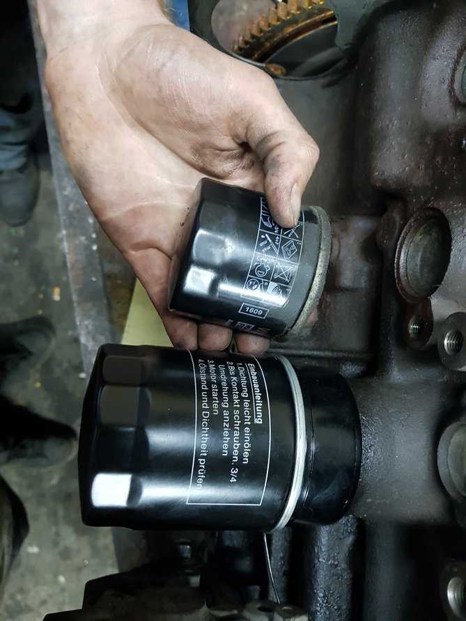

Myślałem nad chłodnicą oleju, ale najpierw zobaczę czy jest to potrzebne. Tak się szczęśliwie zdarzyło że moja chłodnica wody jest od AT, ma wbudowaną chłodnicę oleju, więc wystarczy tylko sprytnie pociągnąć węże.
W zestawie z podkładką dostałem adapterki które robią jednocześnie za mocowanie podkładki do bloku, i filtra do podkładki. Można taki dyngs spokojnie kupić osobno, gwint M20x1,5 i tyle. Seryjna absolutnie nie wystarczy.
Tak sobie teraz pomyślałem – głowica jest najgorętszym miejscem w silniku (zaraz po tłokach), więc tam olej też będzie miał najwyższą, chwilową temperaturę. Nie zastanawiałem się nad tymi kwestiami wcześniej, ale chyba najbardziej miarodajne jest branie temp zza pompy oleju, czyli filtr. W sumie to bardziej nas powinno interesować jaka temperaturę ma olej pompowany do panewek, a nie jaki spływa do miski.

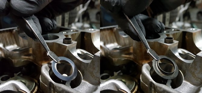

Pod sprężynki zaworów wydechowych zostały docięte dodatkowe podkładki 0,5mm. Niby niewiele, ale przy wzniosie zaworu poniżej 9mm powinno zrobić różnicę.
Przypominam, że na zaworach dolotowych wcięcie na zapinki zostały wykonane 1mm niżej niż fabryczne, więc tam sprężyna jest naciągnięta jeszcze mocniej.

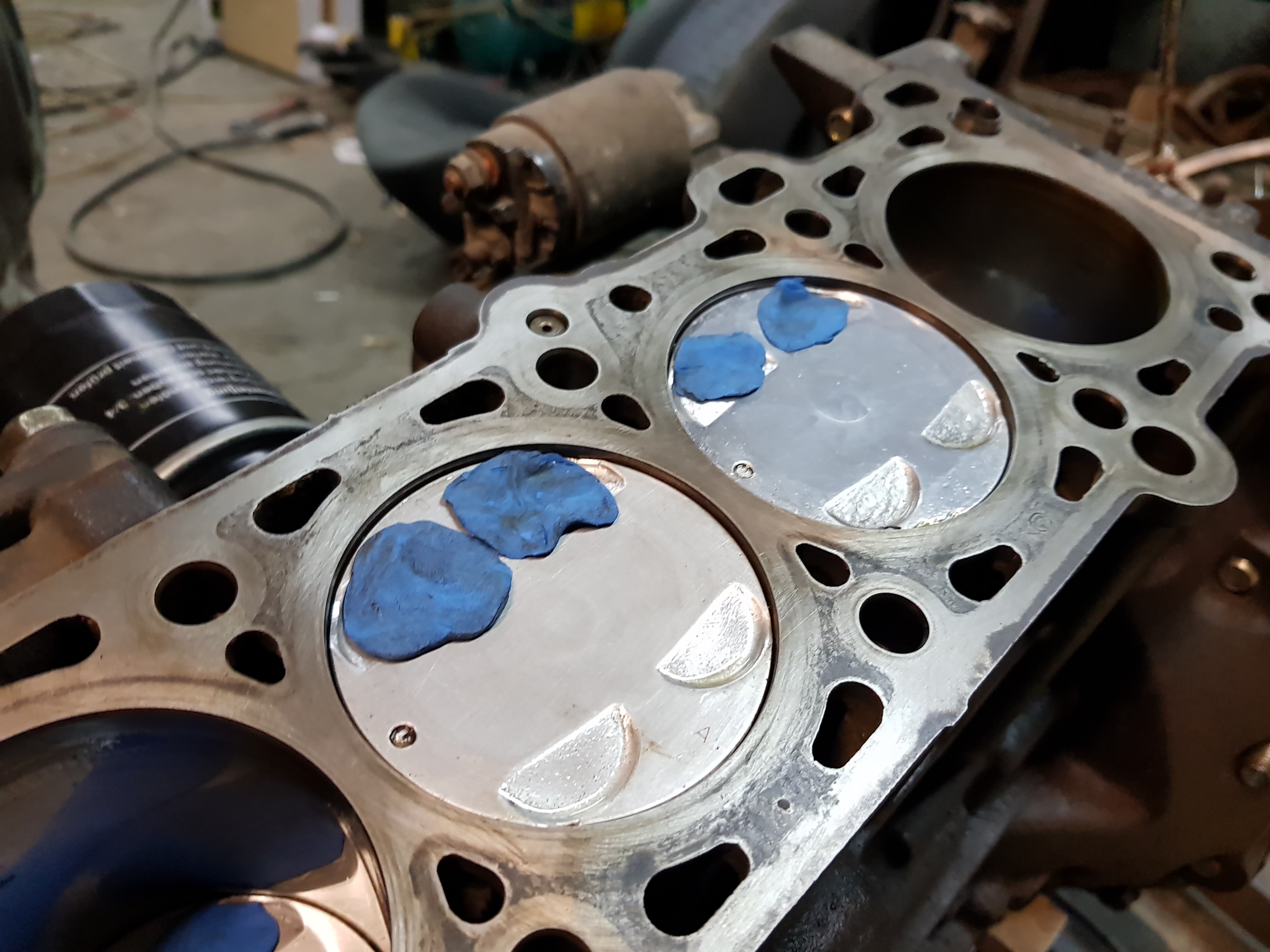

Sprawdziliśmy temat kolizyjności.
Podczas normalnej pracy, jak i przy maksymalnym przesunięciu fazy nie ma problemów, jest jeszcze około 1,5mm zapasu przy rozrządzie przestawionym o ząbek, czyli ciut więcej niż przestawia wariator.
W przypadku zerwania paska nie ma co się oszukiwać, wszystko pier###nie. Silnik przestał być bezkolizyjny. Żeby pozostał musiałbym wyciąć pół denka tłoka. Mówi się trudno, poza Mazdą praktycznie wszystkie silniki są kolizyjne, a ludzie jakoś żyją. Tym bardziej że zrobiłem strokera, przez co raczej nie będę kręcił go wyżej niż kręciłem.
Metoda sprawdzania kolizyjności zaworów. Mówi się, że dobrze ustawiony rozrząd to taki, gdzie zawory podczas pracy zeskrobują nagar z tłoka.

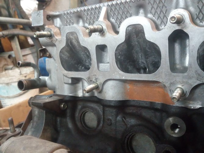

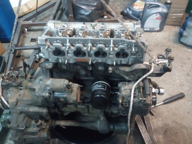

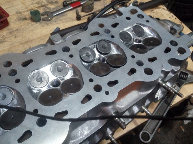

Wygładzenie komory spalania – gotowe. Głowica siedzi na bloku. Jeszcze tylko uzbroić wałki, rozrząd i hop do budy. Akurat jest wolna środa, więc auto powinno jeszcze w środę pojechać o własnych siłach.
Pod światło widać najmniejsze nierówności, ale spokojnie, to tylko efekt zdjęcia.
Za to komory spalania w głowicy świecą się aż miło.
No i wszystko w kupie.
Przy okazji, wesoła inwencja twórcza Piohruna umożliwiła nam poprawienie także kolektora dolotowego z ZMa. Foto i opis niedługo :D

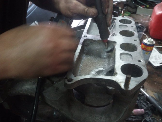

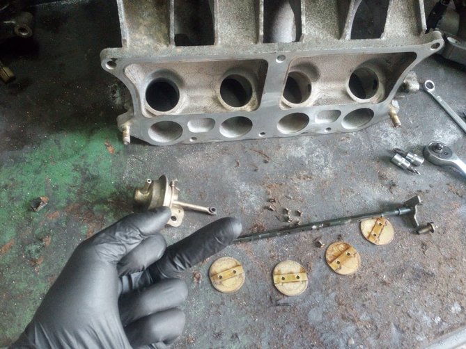

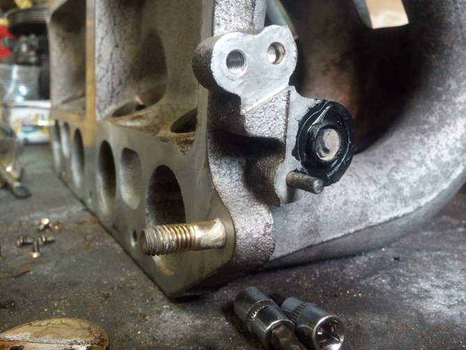

Kolektor od ZMa Część 1
Jak już nadmieniłem, VICS nie jest mi potrzebny. Wariator załatwia wszystko dużo lepiej. Jedyna możliwość gdzie mógłbym zrobić użytek ze zmiennej długości kolektora, to sytuacja w której silnik tak bardzo stukałby w średnim zakresie, że trzeba by go było przydusić. Póki jednak nie jestem zmuszony do tak drastycznych działań, VICS jest dla mnie tylko ograniczeniem przepływu, więc musi nas opuścić.
SVT FTW!
VICS działa w dość zabawny sposób. Posiada dwie (trzy) komory.
Jedną, zaraz za przepustnicą, od której odchodzą długie kanały.
Drugą, która jest dzielona na dwie niezależne sekcje, w której znajdują się zawory motylkowe, otwierające przepływ na skróty, mniej więcej w 2/3 długości kanałów.
Sporo można zarzucić wykończeniu, wejście na krótkie kanały ma paskudną krawędź, kiedy wejście na długie jest ładnie ukształtowane w trąbkę. Czyli w jednym miejscu można było zrobić dobrze, ale w drugim już nie?
Kolejna sprawa to faktura. Zwykły odlew, chropowata powierzchnia z artefaktami odlewniczymi. Mamy koncept jak tą powierzchnię wyrównać, info w następnym poście.
Póki co ogarnięte zostały wejścia do kanałów, ukształtowane na "trąbkę". To wszystko są mody które nie zmienią charakterystyki, ale poprawią przepływ.
Sam koncept otwierania dodatkowego wejścia w 2/3 długości jest dla mnie ciekawy, powietrze w większości wybiera sobie oczywiście krótszą drogę, ale część nadal podróżuje długimi. Rozmywa to falę ciśnienia, która wydłuża się w czasie, ale ma zmniejszoną amplitudę (moc). Rozważam zaślepienie długich kanałów, żeby wzmocnić ten efekt.
Druga sprawa to dzielona komora przy krótkich kanałach, a w zasadzie dwie – po jednej na dwa kanały. Działa to podobnie jak wydech 4-2-1, ale w dolocie – wprowadza dodatkowy rezonans, kosztem siły pierwszego. Zastanawiam się nad połączeniem tych komór.
To są już mody które poważnie zmienią charakterystykę pracy kolektora dolotowego, ale będę je robił dopiero po złożeniu i sprawdzeniu silnika, tak żeby wiedzieć które rozwiązanie jest lepsze. Teoretycznie, wszystko co wyszczególniłem powinno działać in plus w temacie mocy w wysokich partiach obrotów, ale chciałbym mieć możliwość weryfikacji.
Dodatkowo, kupę czasu zajęło nam przymodzenie rolki i napinacza rozrządu. Głowica splanowana o 1,5mm "wydłużyła" nam pasek o 3mm, więc seryjne rozwiązanie było mocno na styk. Jako że silnik jest kolizyjny, nie mogłem sobie pozwolić na styk, więc trzeba było działać.

Postprzez MareckiGTI » 18 sie 2018, 05:28
Jak już tyle zrobiłeś to i mogłeś zawory wypolerować na lustro
