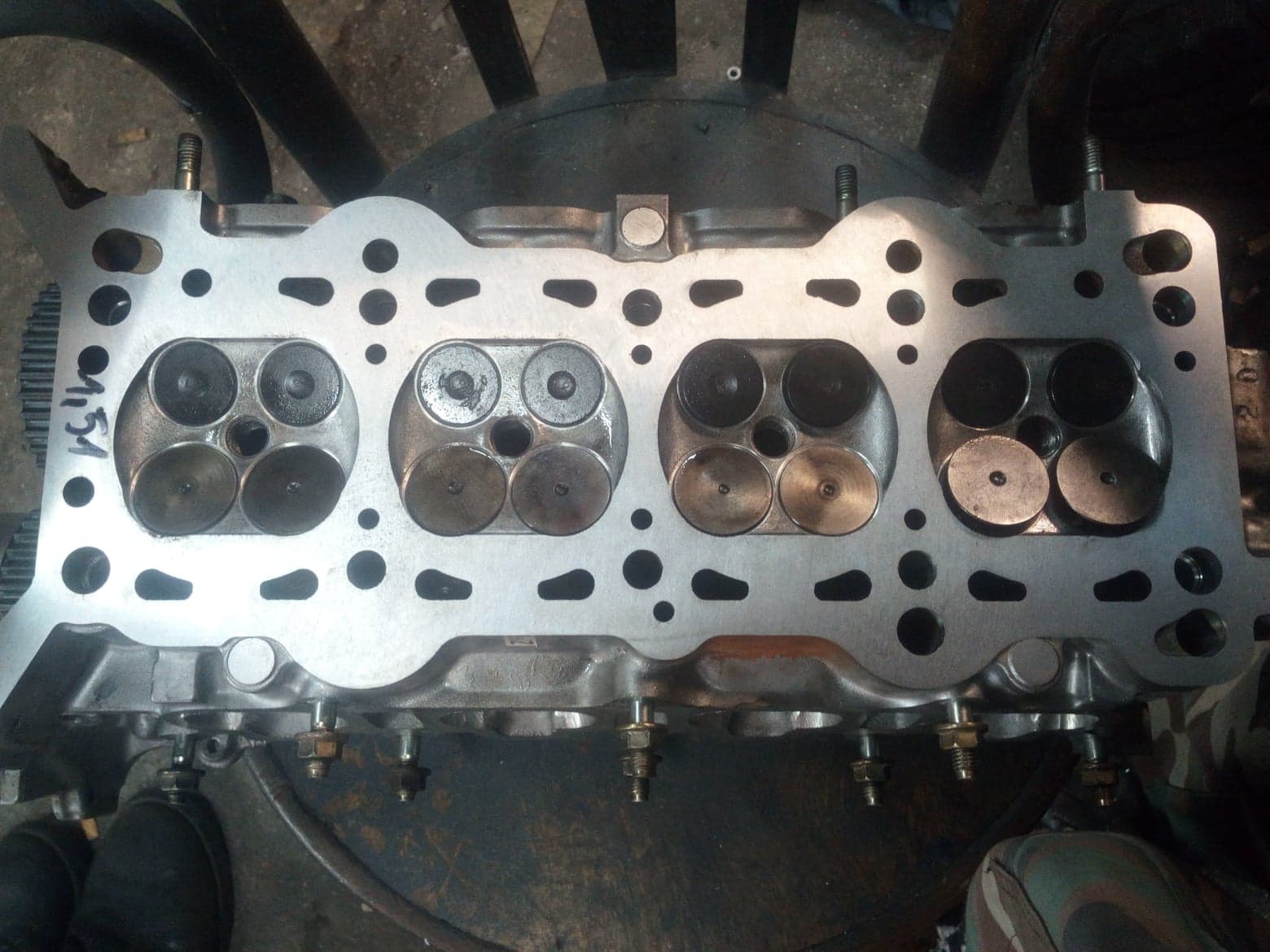

Oto i nadeszła chwila, kiedy mogę się pochwalić głowicą od strony komór spalania. Zostało zrobione kilka drobnostek:
-Zawory dolotowe 32mm (zamiast seryjnych 30mm)
-Planowanie 1,51mm
-Nowe gniazda zaworowe, obrobione na 3 kąty + wyregulowane luzy.
-Zwiększone naprężenie wstępne sprężyn zaworowych.
Foto:
I na koniec rzut oka na całość, w porównaniu z serią.
Teraz wystarczy dokończyć obróbkę kanałów i można montować na blok.

Postprzez marcinowozniako » 6 sie 2018, 16:44
Płomień napisał(a):Zostało zrobione kilka drobnostek:
<lol> <rotfl>
Płomień napisał(a):Planowanie 1,51mm
Ile? <boje się> <boje się>
Silnik kolizyjny czy spinasz z krótszymi korbami właśnie po to aby jeszcze był bezkolizyjny?
Płomień napisał(a):problem prawdopodobnie leżał w uszkodzonym seryjnym elemencie.
W tym kolektorze dolotowym? Czy o czym mówisz?
Płomień napisał(a):pisałeś żebym robił nie wiadomo jakie tuningi dolotu,
Pisałem abyś sprawdził wszystko co jest przed silnikiem i ulepszył co się da. Jak widac przyniosło to efekty :D
Jeżeli chodzi o modyfikacje głowicy, no ewidetnie tutaj się szykuje 100KM z litra. Albo nie, nie szykuje się dopóki dobrze tego nie wysterujesz to ciekawy jestem pierwszych efektów. Nie muszę chyba mówić o tym że teraz ta większa przepustnica faktycznie może się przydać?

jak na zebranie 1.51 to dość mocne wżery zostały na głowicy coś tam się chyba musiało dziać dziwnego.
Posty: 9517 (54/244)
Postprzez Płomień » 6 sie 2018, 19:17
Ale żeś mnie przestraszył! Żadne wżery tylko foto robione pieczonym ziemniakiem i ewentualnie ślady palców. Powierzchnia jest śliczna i gładziutka, jak odebrałem z zakładu to mogłem się w niej prawie przeglądać :D
Trzeba jeszcze dodać, że tłoki ZM mają wydrążoną miseczkę (żeby zachować ten sam stosunek komory spalania do pojemności skokowej co w ZL), tłoki ZL też ale dużo mniejszą, a ZL-VE są prawie płaskie. Pierwsze podbicie kompresji mam właśnie tutaj. Oczywiście mniejsze niż uzyskuje głowicą, ale warte wspomnienia.

Postprzez Neonixos666 » 6 sie 2018, 19:52
Ja tam się nie znam ale to nie są palce ale wżery. No ale wiesz lepiej bo widzisz na żywo.

Zastanawialiście się jaki sens ma wrzucanie większych zaworów? Przecież tak na chłopski rozum, jedyne co się zmienia, to powietrze wpadające do cylindra ma większą przeszkodę do pokonania. Jedyny sens montowania większych zaworów, to powiększenie przelotu gniazda zaworowego.
Oryginalne gniazdo ma przelot 25,5mm. Nowe – 28mm, praktycznie największy jaki można zrobić do tej głowicy. Teoretycznie mógłby być jeszcze większy, ale:
-Po pierwsze i przede wszystkim, ryzyko wypadnięcia gniazda.
-Po drugie, przylgnia zaworowa. Zbyt mała ograniczy oddawanie ciepła z zaworu do głowicy.
-Po trzecie, gniazdo jest wąskim gardłem, ale musi nim pozostać. Jeśli powiększamy gardziel, trzeba też zwiększyć średnicę kanałów dolotowych. Jeśli gardziel miała by 30mm, to obrabiając kanał dolotowy mógłbym wciąć się w kanał wodny. Gazy i płyny w przepływie mają to do siebie, że trafiając na zwężkę zwiększają swoją prędkość, dzięki czemu lepiej napychają się do cylindra, zamiast leniwie wpływać.
Mój następny krok, to oczywiście obróbka dolotu od strony gniazd zaworowych.
@Neonixos666
Widzę na zdjęciu o co chodzi, natomiast ciężko mi określić pochodzenie tej anomalii. Zrobiłem zdjęcie tego samego miejsca z innego kąta, i nic takiego tam nie widać, całe szczęście. Na żywo tym bardziej nic niepokojącego nie ma.
Jeden z powodów dla których lubię się dzielić moją pracą na forum, to spostrzegawczy ludzie którzy mogą dostrzec więcej niż ja. Daje mi to dziwne poczucie bezpieczeństwa. Dobrze wiedzieć że mogę na Ciebie (i Was) liczyć <spoko>

Postprzez Neonixos666 » 7 sie 2018, 15:27
Na tych zdjęciach ewidentnie nic nie ma czyli to tylko syf jakiś był. :)
