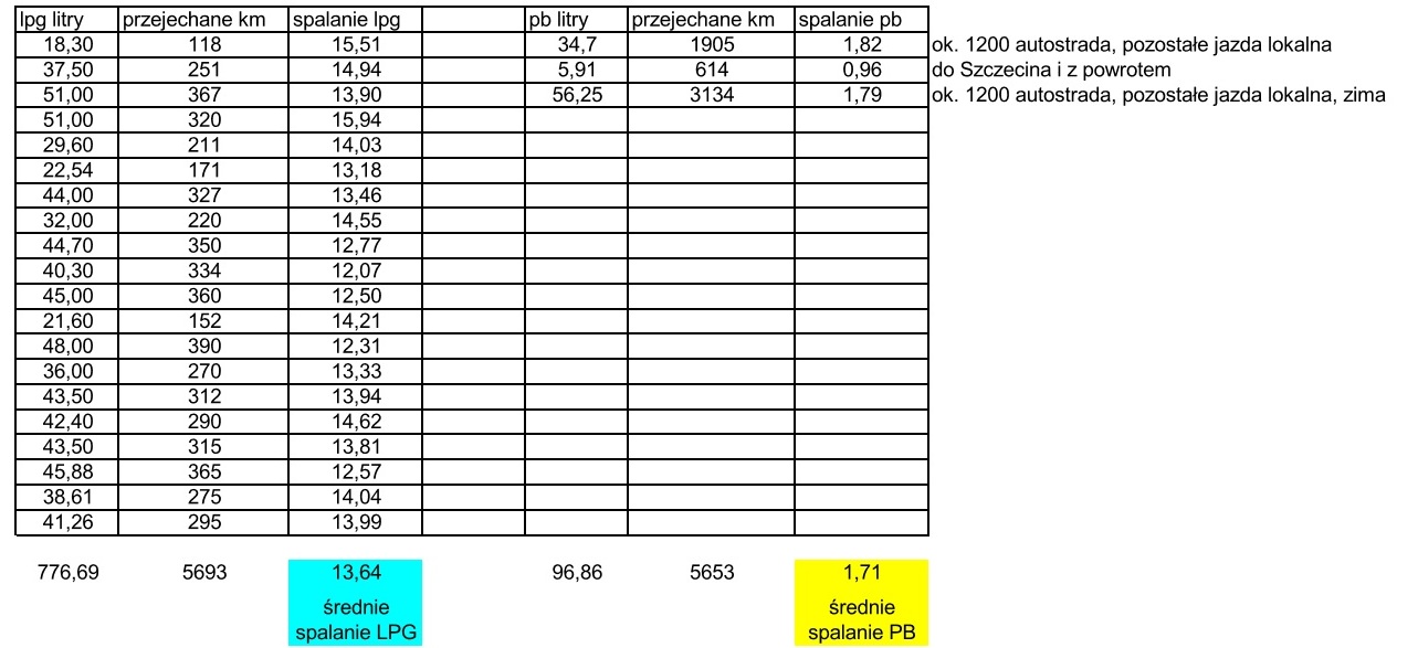

Postprzez tomek670 » 26 mar 2018, 13:18
Od czasu modyfikacji map gazowych czyli od sierpnia 2017 również prowadzę statystykę spalania, może nie tak dokładną jak Lechu777 ale pozwalającą ocenić czy zmiany poszły w dobrym kierunku.
Lechu777 – zauważyłem że czasem lejesz 95, nie boisz się o silnik?
Czy zdiagnozowałeś którędy uciekło Ci 2 litry płynu?

Postprzez Lechu777 » 15 sie 2018, 21:39
Tomek 670 – witam, czytałem w instrukcji obługi CX7, żeby lać PB 98, natomiast mechanik zapewniał mnie że można lać PB95, jezeli chodzi o płyn chłodniczy w warsztacie robili mi test chemiczny i naszczęście nie wykazało żeby brał silnik, powiedzieli żebym wymienił chłodnice ponieważ jest wyciek. Naszczęście nie wymieniłem chłodnicy tylko zainwestowałem w Liqui Moly (Kuchler Dichter w żelu) – uszczelniacz chłodnicy, bardzo dobry uszczelniacz, polecam! Skutecznie chroni komorę spalania przed przenikaniem do niej płynu chlodzącego.
