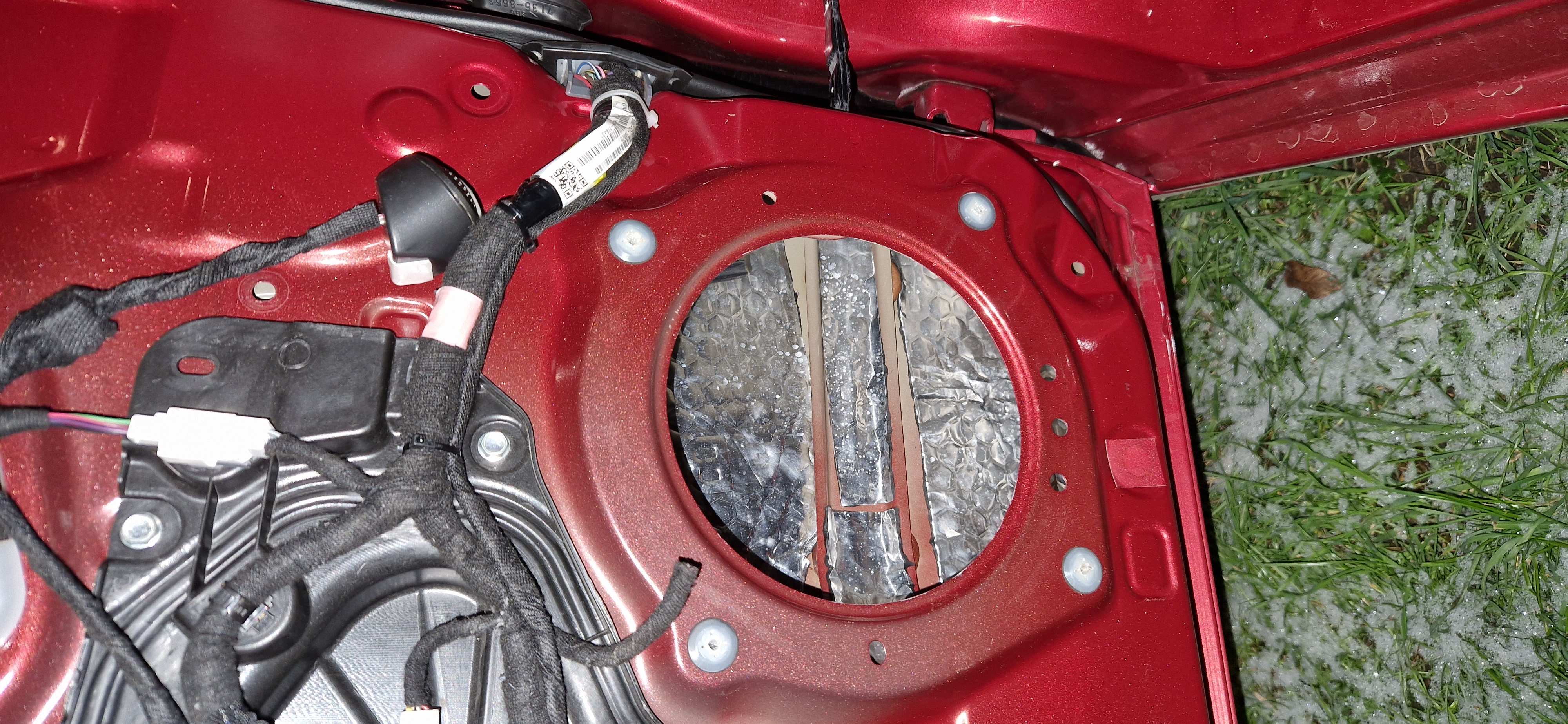

Postprzez raven42 » 19 lis 2022, 13:50
A ja kupiłem głośniki 200mm do przednich drzwi i po przykręceniu okazało się że nie mogę zamknąć drzwi bo ogranicznik <glupek2> Mazda 3 BN. A już się cieszyłem... No cóż tego nie przewidziałem a teraz nie wiem co zrobić.

Postprzez darrecki » 19 lis 2022, 17:58
Wrzuć foto, ciekawi mnie w czym problem.

Postprzez raven42 » 19 lis 2022, 20:43
Pierwsze dwa zdjęcia pokazują otwór głośnikowy przy otwartych drzwiach a później zamkniętych.
A więc tak. Przez to że ogranicznik jest na wysokości głośnika, to ja po przykręceniu już głośnika do drzwi próbując zamknąć drzwi zdziwiłem się że coś się zapiera.
Głośnik ma bardzo duży magnes. Jedyna opcja to chyba zrobienie szerokiego dystansu.. Ale wtedy nie wiadomo czy głośnik nie będzie zawadzał o boczek.
Tutaj już tylko porównania

Postprzez darrecki » 19 lis 2022, 21:26
No właśnie zastanawiało mnie o jaki ogranicznik chodzi, bo nie ma żadnych elementów kabiny kolidujących z otworem w drzwiach i jedynym ograniczeniem jest boczek.
Jak już doszedłeś do tego etapu, to zostało brnąć dalej. Zawsze można kupić dodatkowy boczek do eksperymentów.

Postprzez raven42 » 20 lis 2022, 15:36
Jeśli ktoś ma jakiś pomysł jak to rozwiązać to słucham.
