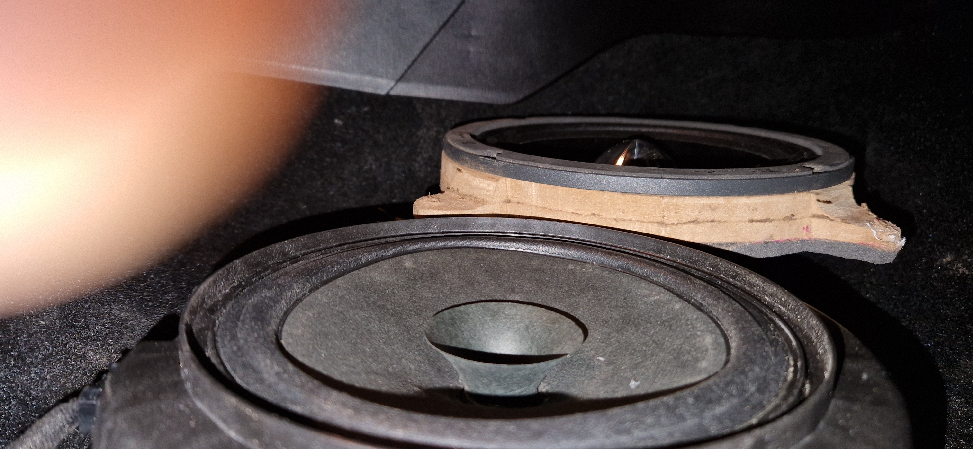

Wrzuć foto, ciekawi mnie w czym problem.

Pierwsze dwa zdjęcia pokazują otwór głośnikowy przy otwartych drzwiach a później zamkniętych.

No właśnie zastanawiało mnie o jaki ogranicznik chodzi, bo nie ma żadnych elementów kabiny kolidujących z otworem w drzwiach i jedynym ograniczeniem jest boczek.
Jak już doszedłeś do tego etapu, to zostało brnąć dalej. Zawsze można kupić dodatkowy boczek do eksperymentów.

Mazda 3 BN. A już się cieszyłem... No cóż tego nie przewidziałem a teraz nie wiem co zrobić.
