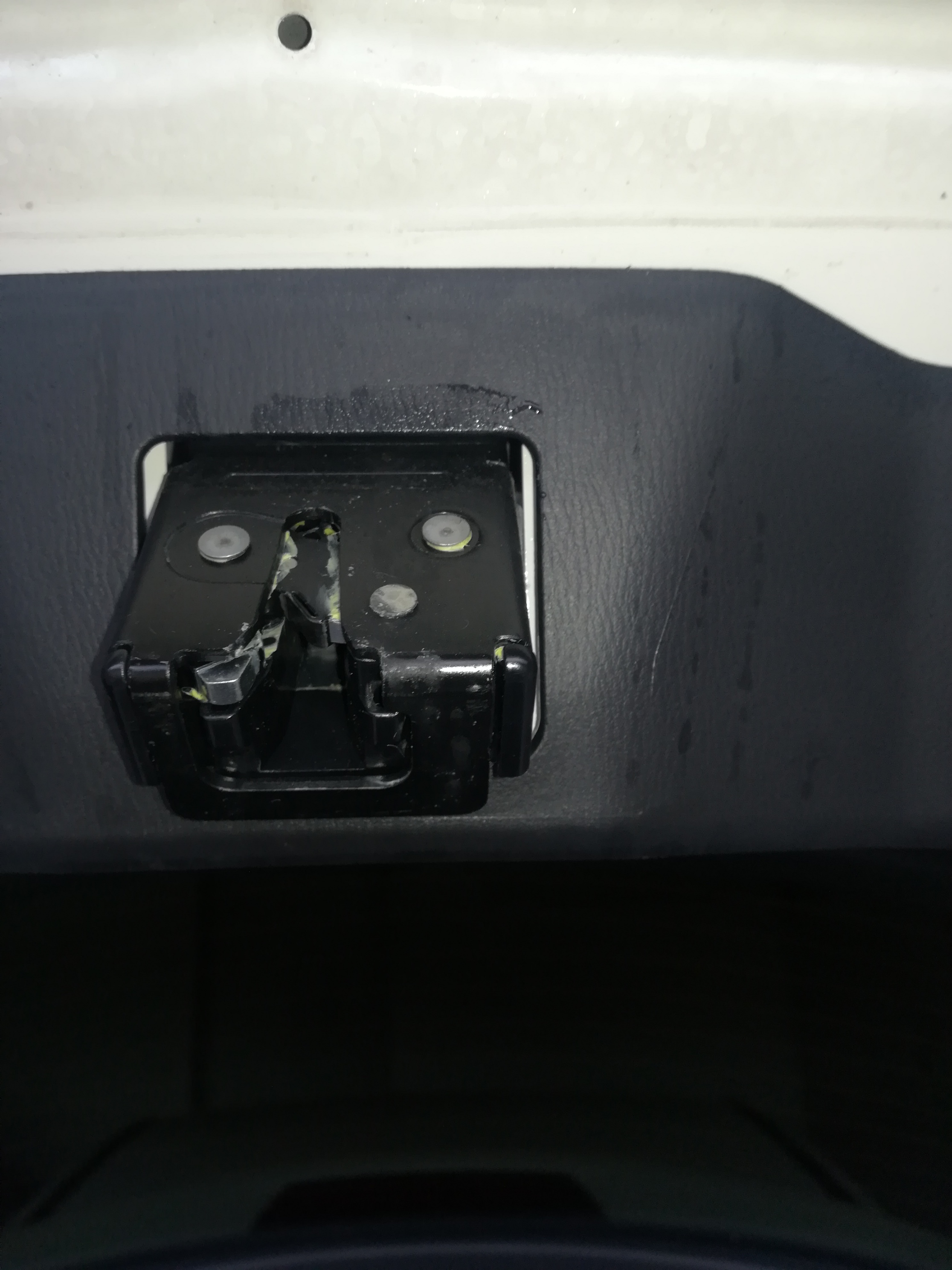

Dzisiaj u mnie były intensywne deszcze, auto stało pod chmurką. Jakież było moje zdziwienie po otwarciu tylnej klapy gdy zauważyłem dwie strużki wody z uchwytu klapy. Otworzyłem wszystkie 3 plastikowe zaślepki (dwie służące do wymiany żarówek i jedna przy zamku) i zrobiłem takie oto zdjęcia.
Od strony uchwytu (czyli z prawej strony klapy) nie podoba mi się kolor spawu, nie też widzę nigdzie wody.
Po drugiej stronie (lewa strona klapy) spaw wygląda OK, tylko jest ewidentnie brudno jakby woda kilkukrotnie tam ciekła.
Załączam jeszcze jedno zdjęcie w którym część karoserii przybrała rudy kolor.
Co o tym myślicie, czy ktoś miał podobnie?
Czy któryś z Was może zerknąć u siebie w aucie jak to wygląda?
z góry dziękuję

Ewidentnie gdzieś masz przeciek, tylko pytanie gdzie? Szukaj w okolicach uszczelek, może wycieraczki, ew. światła wstecznego.

Niestety nic nie widzę przy uszczelkach czy wycieraczce. Pozostaje zgłoszenie gwarancyjne. Jeśli pod plastikami będzie ruda powalcze o wymianę klapy. Najgorsze w tym moje nerwy. Jeszcze jedno zgłoszenie gwarancyjne nie rozpatrzone a tu drugie muszę zgłaszać.

Witajcie. Jestem w trakcie serwisu. Faktycznie jest przeciek przy lewej lampie. Wymylo jakieś uszczelnienie i lala się woda. Zdjęcia porobione i będziemy czekać na decyzję Mazdy co dalej.

Witam. Właśnie odebrałem auto z ASO. Łącznie dwa razy się zabierali. Za pierwszym centrala nic nie widziała i uznała. Gdyby nie pomoc doradcy byłoby po temacie. Zabrali drugi raz i bylo rozszczelnienie w tylnej klapie nad tablica rejestracyjna, tak parę cm od lewego jej rogu. Podobno jakieś uszczelnienie coś jak silikon puścilo. Auto stało 4 dni w ASO i jest zrobione tylko jeden zonk. Poprosilem o zdjęcia zdemontowanej klapy i widzę że w jednym miejscu mechanik porysowal od wew klapę, tak jakby cos podważal w tym miejscu. Wytknalem to i powiedziałem że przynajmniej można było to lekko wyczyścić i pędzelkiem pociagnac. Oczywiście nikt nic nie widział. Ponieważ za ok 1,5 mca mam serwis przy 60 tys powiedzieli ze zrobią. Ekh jak to wszystkiego trzeba pilnować.
