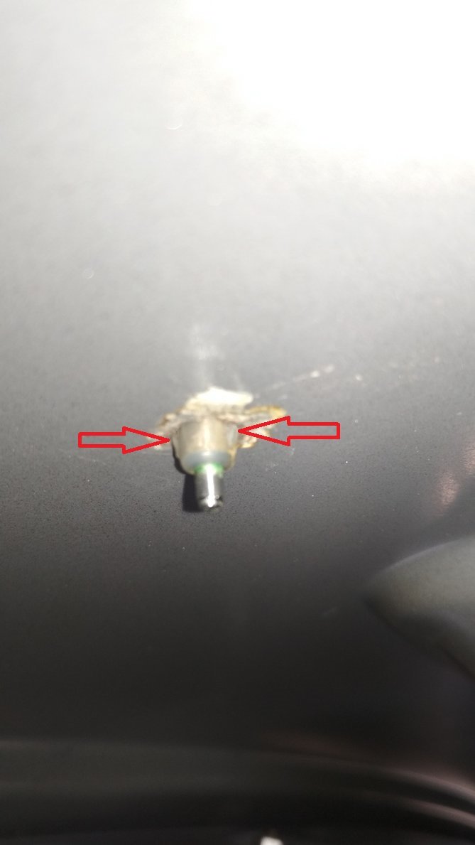

Emblematy są na takich jakby spinkach, zaznaczone na zdjęciu "skrzydełka" trzeba wcisnąć i można wypchnąć emblemat (chyba są po 2 spinki na każdy emblemat). Przy okazji będzie można tą niewielką rudą skazę usunąć ;)

Piter5700 napisał(a):Emblematy są na takich jakby spinkach, zaznaczone na zdjęciu "skrzydełka" trzeba wcisnąć i można wypchnąć emblemat (chyba są po 2 spinki na każdy emblemat). Przy okazji będzie można tą niewielką rudą skazę usunąć ;)
Już dało radę, bez demontowania tych plastików. Delikatnie podwazylem emblematy, wsadziłem kawałek druta i ciągnąłem za drucik, wyszło bez problemu. Nie wiem jak z ruda u mnie, tatą raczej walczyć z ta ruda nie będzie na razie z braku czasu. Efekty pracy wrzucę po weekendzie :D

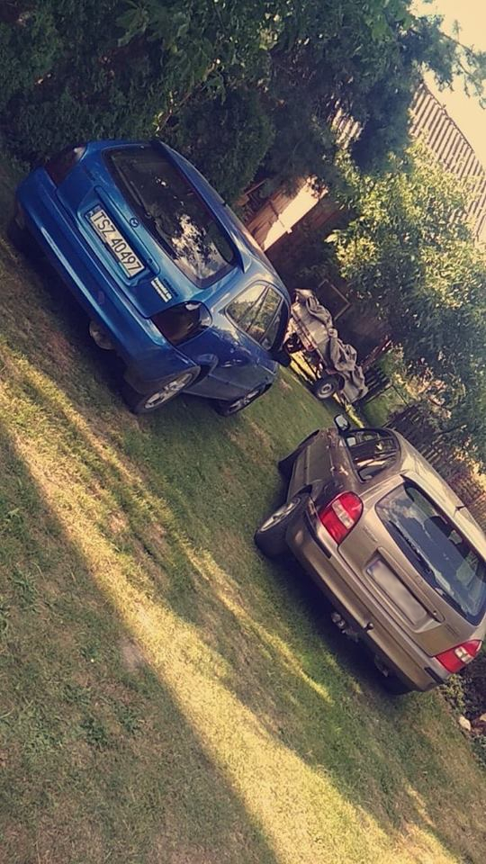

Dobra, wróciłem z "wakacji" więc i opiszę co się działo.
Postanowiłem na długi weekend wybrać się do moich rodziców. Jak dłubię coś przy Madzi to tylko tam, jednak lepiej na spokojnie na działeczce, niż w mieście między blokami :D Jechałem więc z myślą by coś tam pomodować.. ile się uda.

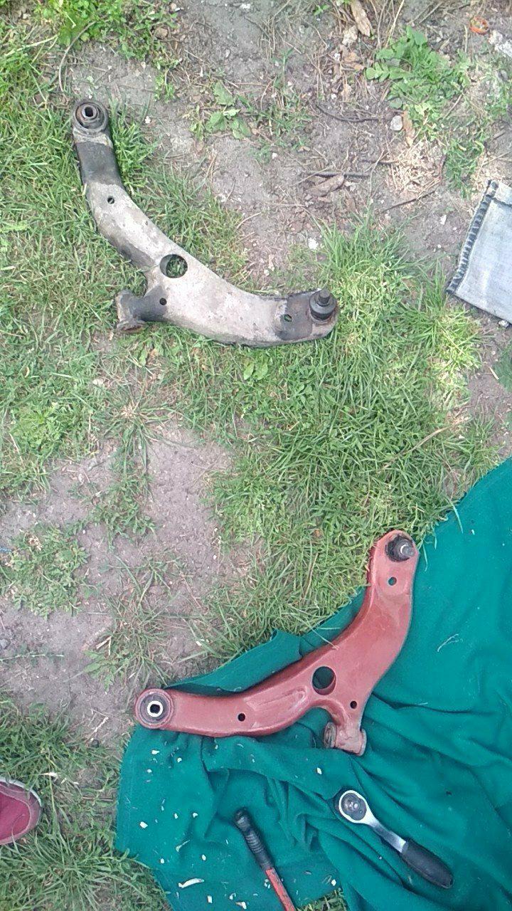

Po drodze zaczęło się pukanie i piszczenie przy lewym kole. Było to na tyle głośne, że czasem i radio nie pomagało tego zagłuszyć <glupek2>
Na miejscu rozebrałem koło, okazało się, że mocno zużyty wahacz. Na miejscu nigdzie dostać nie idzie, bo wioska mała, jedynie sklep może zamówić, a to trochę potrwa. MIAŁEM BARDZO DUUUUŻO SZCZĘŚCIA, że tata miał nowe wahacze do swojej Madzi które miał zmieniać. Jego samochód nie potrzebował tych wahaczy aż tak pilnie jak mój, więc mi je odstąpił <jupi>

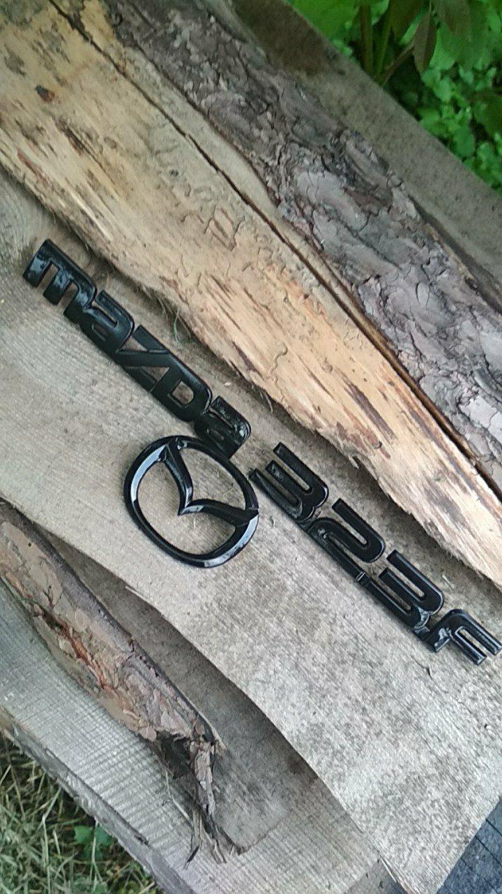

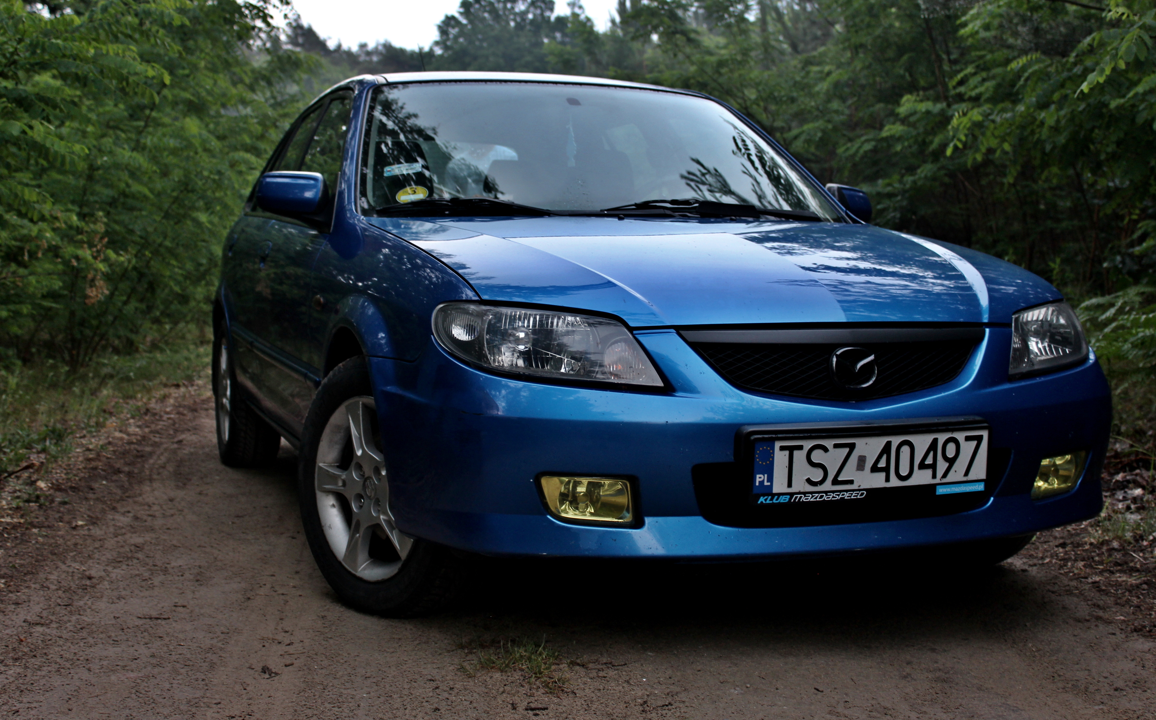

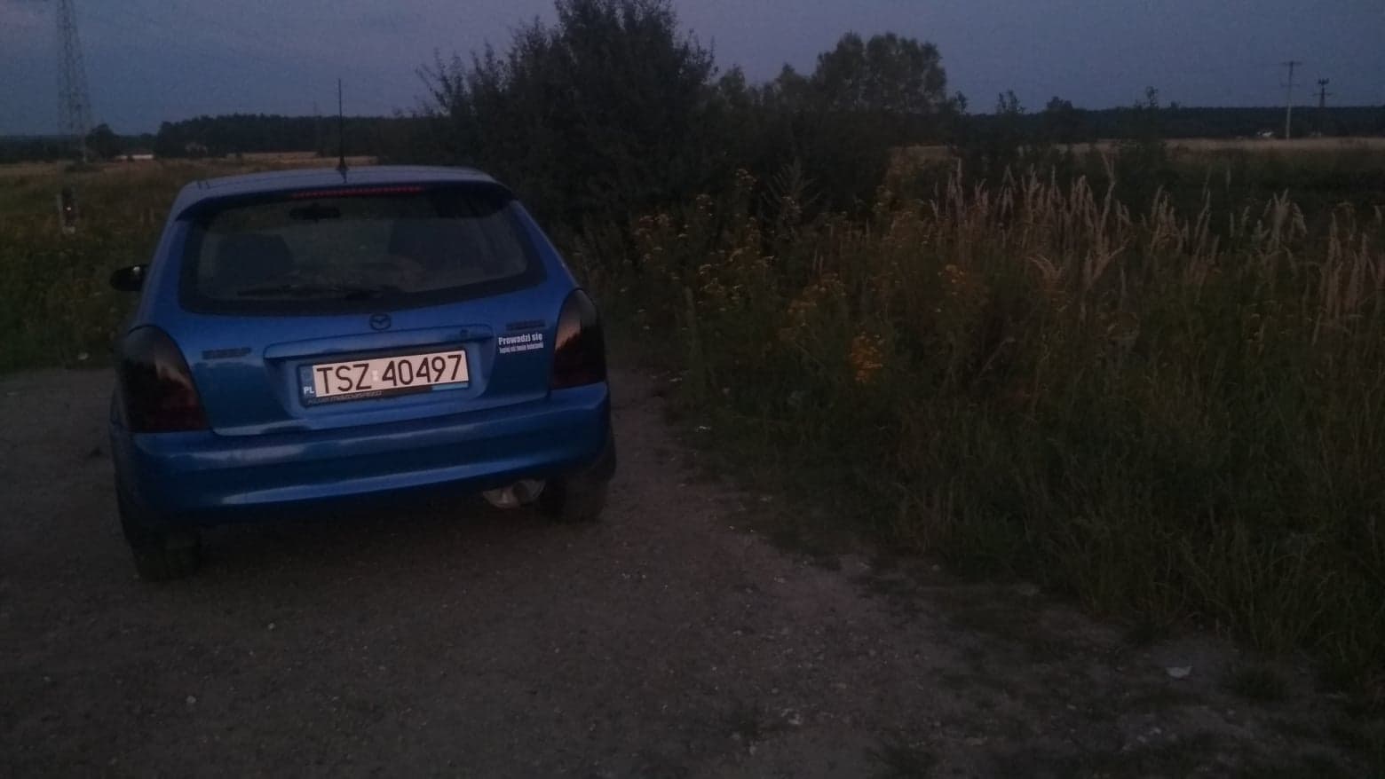

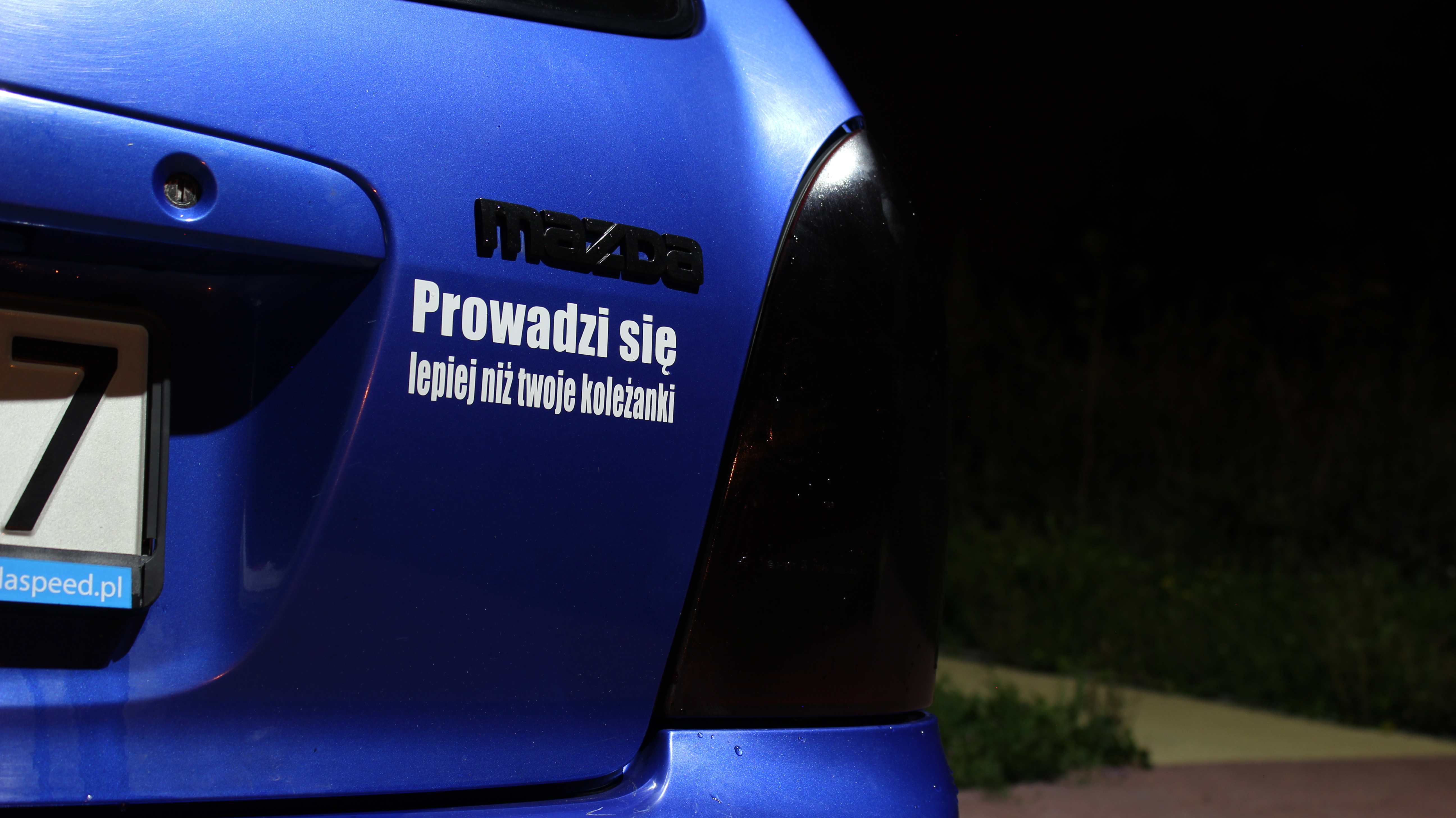

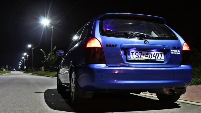

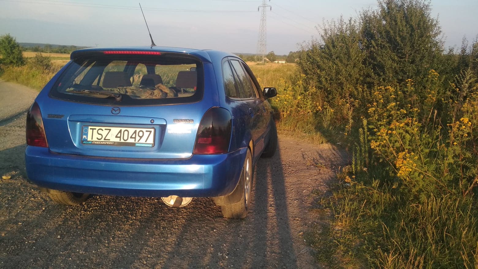

Ze zmian wizualnych kolejne nic nie znaczące drobnostki:
– nowa folia na lampy z tyłu (nadal sam kierunkowskaz i wsteczny, do całej lampy jednak muszę kupić jakiś lakier. Starą zdarłem bo miejscami już odchodziła)
– z racji, że ciemnej folii miałem jeszcze dużo to boczne kierunki zrobiły się trochę ciemniejsze (w planach kupno normalnych dymionych)
– w końcu ramki klubowe <jupi>
– emblematy tylnej klapy na czarno
I kilka zdjęć podglądowych jak to wygląda na ten moment. Tradycyjnie wiele się nie zmieniło, ale chociaż technicznie Madzia w lepszej kondycji.

Postprzez Kubeckk » 5 cze 2018, 20:32
Jak zawsze piękne zdjęcia :D miło popatrzeć :)
Ramki prezentują się fajnie, sam muszę sobie je sprawić :) Zmiany mi się podobają, coraz bardziej się wyróżnia Twoja Mazda :)

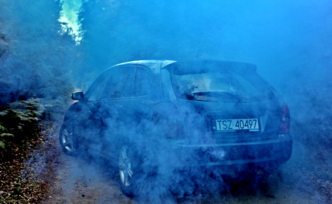

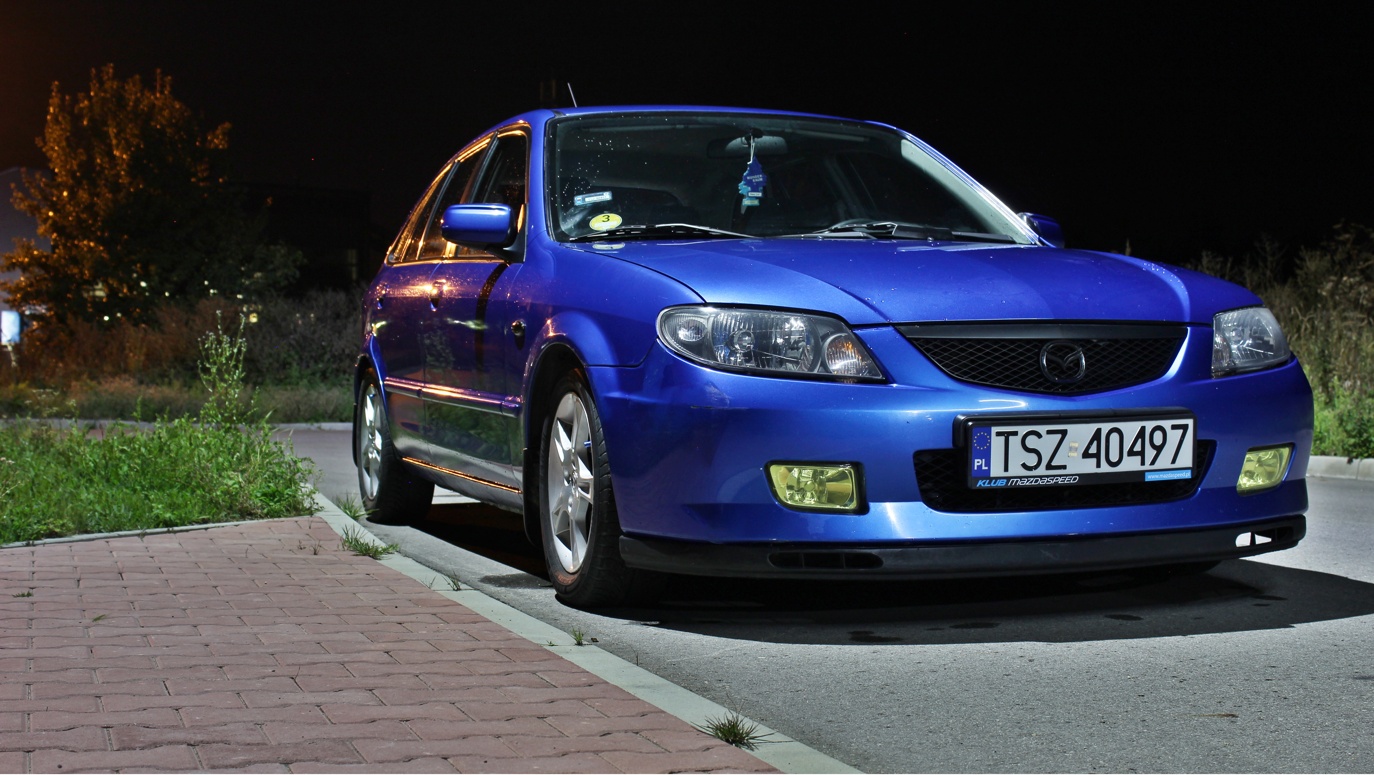

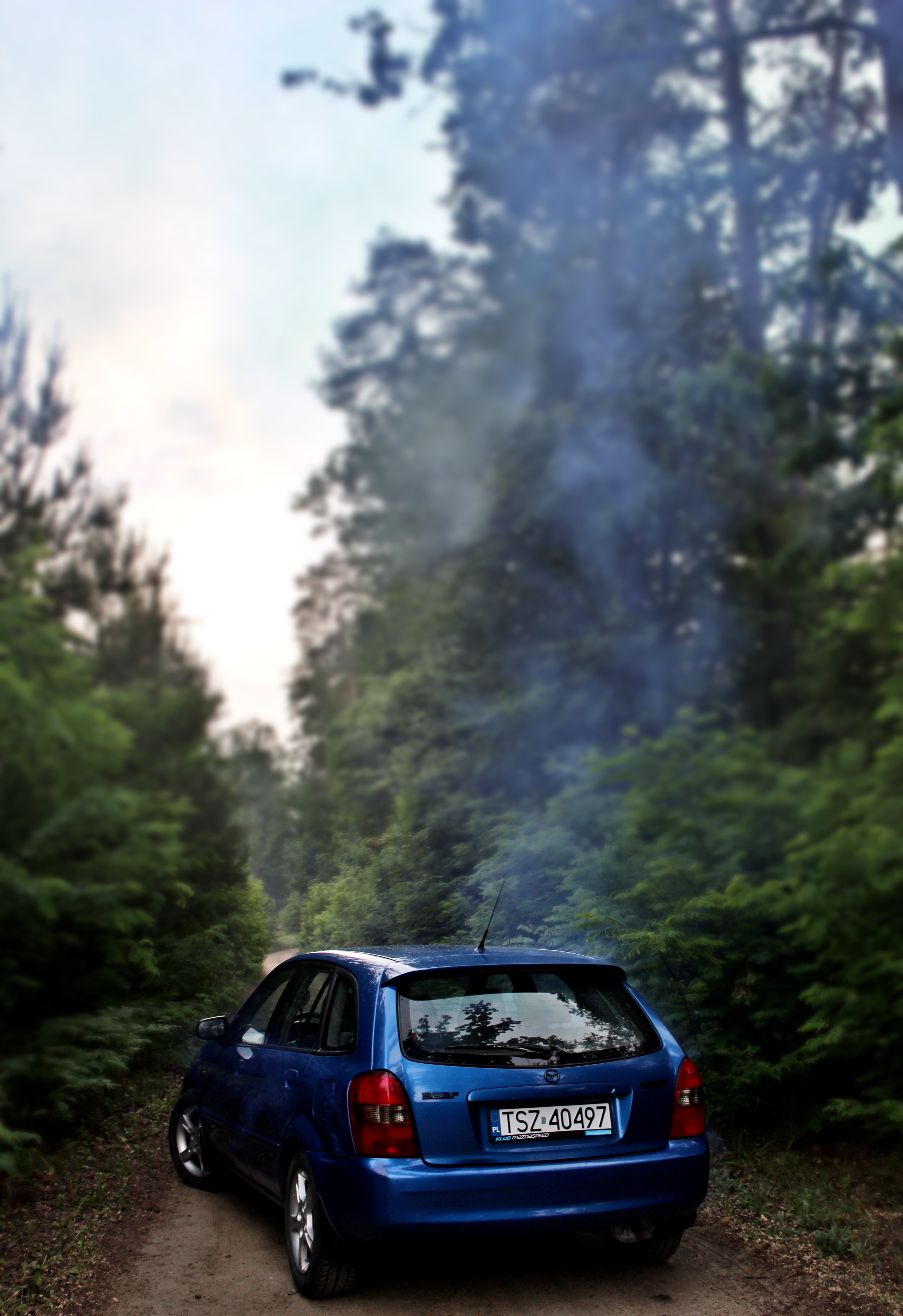

Postprzez Neonixos666 » 6 cze 2018, 18:28
Miałem identyczny przód w mojej BJ ciemna listwa i żółte halogeny.
PS. Coś mocno Ci dymi <lol>
Posty: 9505 (54/244)
Postprzez Deenn » 6 cze 2018, 19:56
Kubeckk napisał(a):Jak zawsze piękne zdjęcia :D miło popatrzeć :)
Jak zawsze dzięki!! <serduszka>
Neonixos666 napisał(a):Miałem identyczny przód w mojej BJ ciemna listwa i żółte halogeny.
Chyba najbardziej popularny przód wśród tych samochodów <glupek2>
Ale ładny!!
Neonixos666 napisał(a):PS. Coś mocno Ci dymi <lol>
Ważne, że też w kolorze, tego dymu może być dużo <lol>

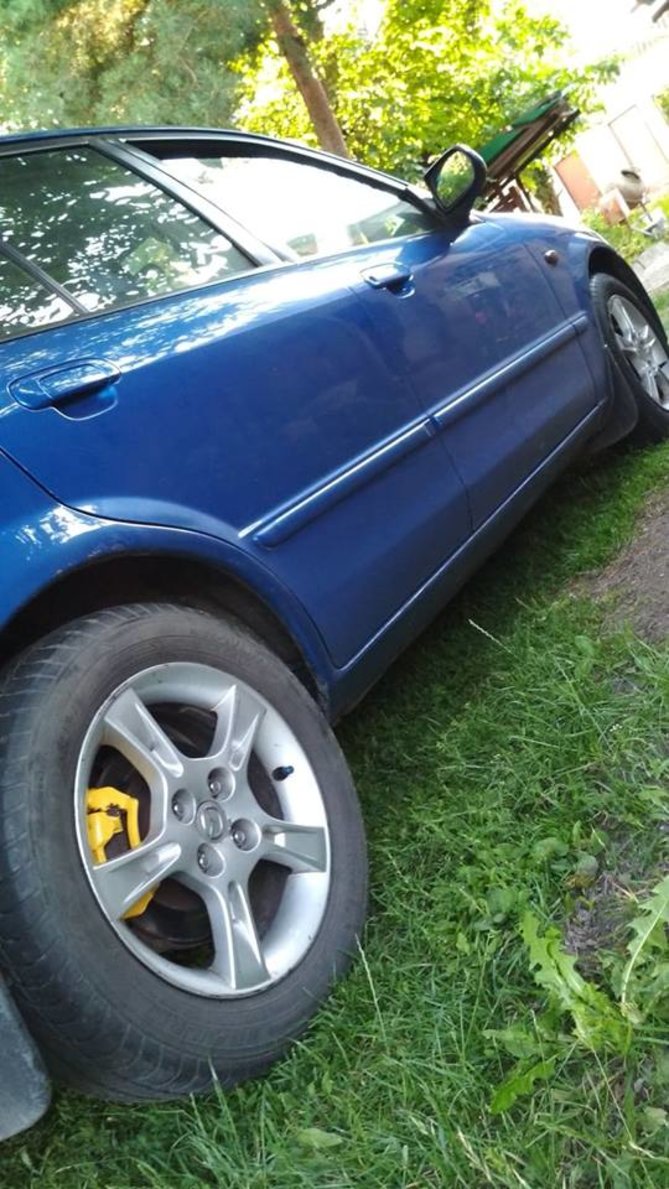

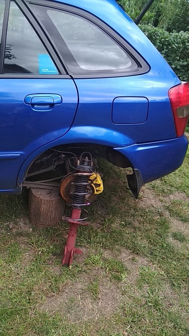

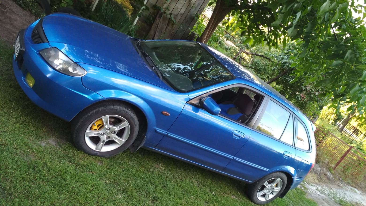

Znowu była chwila by posiedzieć przy samochodzie, więc postanowiłem zabrać się za rdzewiejące zaciski hamulca.
Wyglądały koszmarnie, więc pomyślałem, że czas je obskubać z rdzy i nadać jakiś ładny kolor.
Miał być niebieski(jak wszystko w samochodzie) ale stwierdziłem, że jednak co za dużo to też niezdrowo <glupek2>
Więc dla kontrastu taki mocny żółty :D

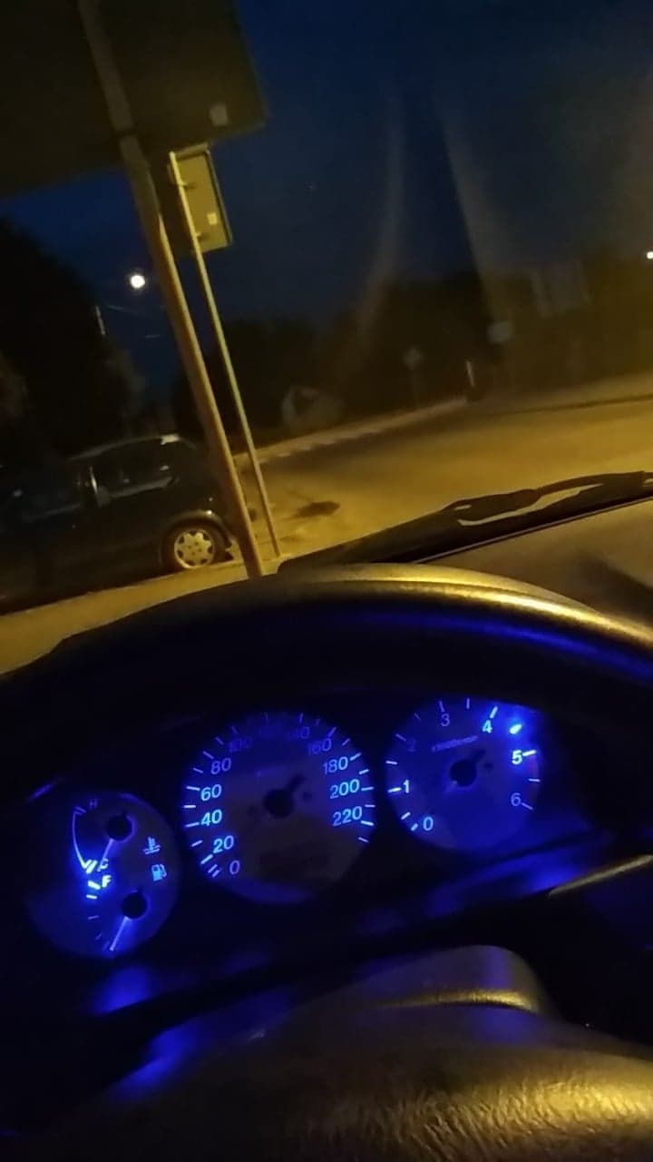

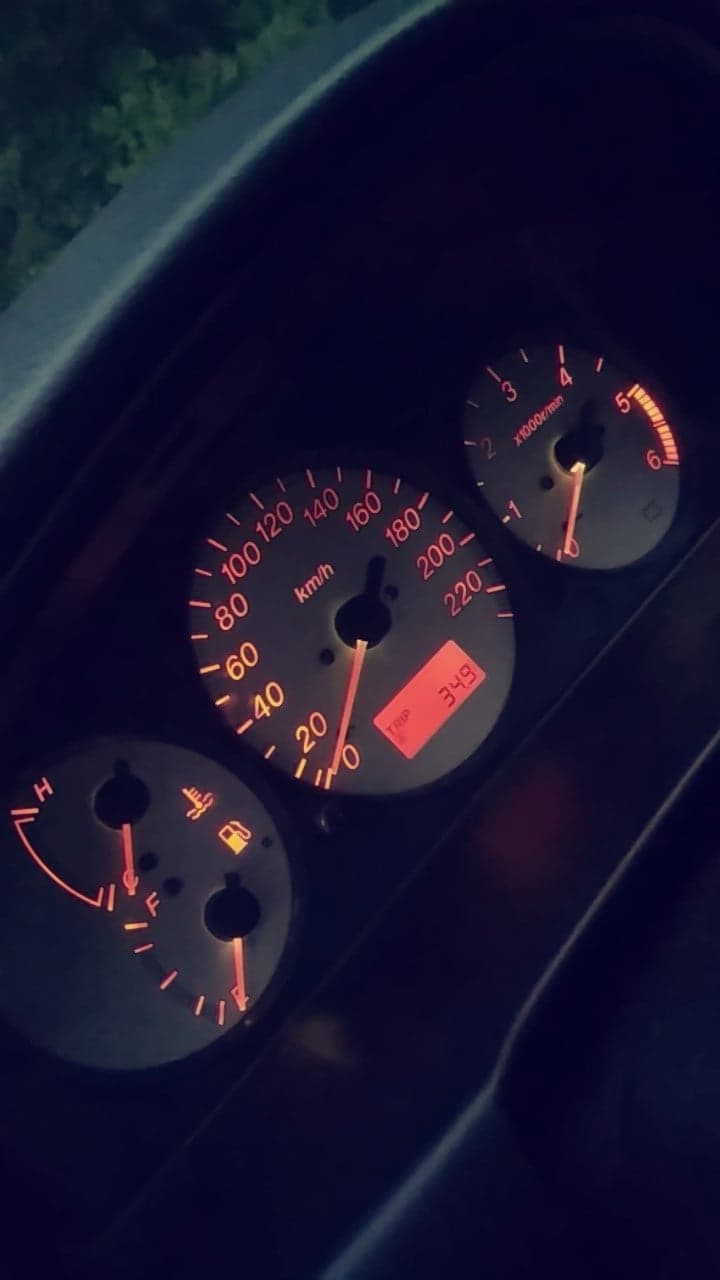

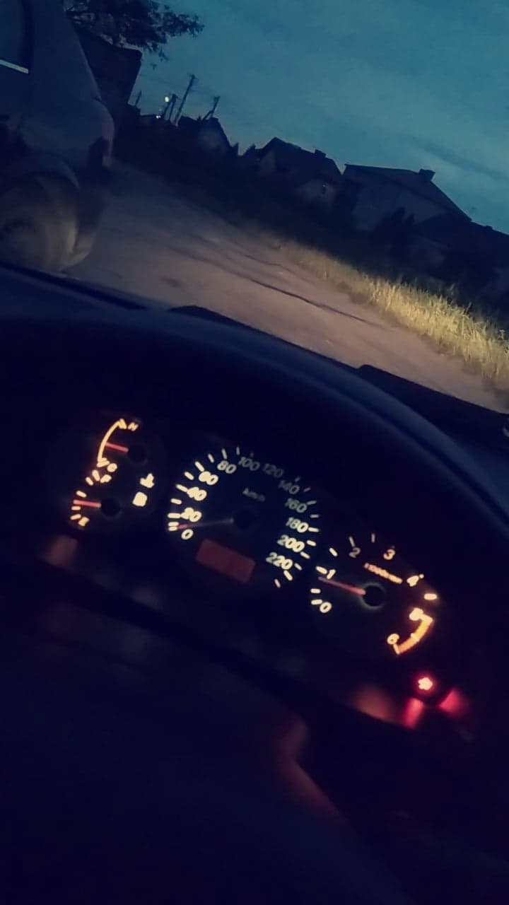

Od dawna chciałem zabrać się za zmianę podświetlenia licznika.
W końcu nadszedł ten dzień (a nawet tydzień <rotfl>). Jakoś nigdy nie było mi po drodze zabrać się za to, tym bardziej, że mówiąc szczerze bałem się grzebać przy elektryce, tarczach i wskazówkach :|
Pierwszą modyfikacją była wymiana jednej żarówki W2W która była przepalona. Przy okazji pościągałem z całej reszty "kapturki" które troszkę tłumiły światło i licznik był bardzo ciemny.
Następnie przyszedł czas na drapanie filtru oraz wsadzenie jakiegoś kolorku. Jedyne co znalazłem w samochodzie to 2x zimny biały W5W, więc przez kilka dni jeździłem z takim śmiesznym licznikiem :D
W między czasie, kilka dni przerwy wymusił na mnie jeden z tylnych amortyzatorów, a dokładnie jego mocowanie które ruda zabrała ze sobą <glupek2> Na szczęście wszystko jest już w porządku (prócz tej rudej na nadkolu :( ).
No i efekt teraźniejszy (ale jeszcze nie ostateczny), czyli 2x rozpraszające niebieskie W5W i 2x zwykłe niebieskie W2W :|
Muszę jeszcze dokupić jakieś lepsze te LEDy, ponieważ te nie doświetlają dokładnie całych tarcz. Następnie będzie zabawa by ponakładać własny filtr który wyrówna światło, by w żadnym miejscu na liczniku nie było prześwietleń.
Dzisiaj również próbowałem bawić się z taśmą LEDową pod tarcze, ale to nie na moje nerwy. Może jak w niedalekiej przyszłości zaopatrzę się w porządną lutownicę to będę działał jeszcze w tym kierunku.
Sam nie wiem którą drogę wybrać, jak na razie wydaje mi się, że ta z mocniejszymi żarówkami będzie łatwiejsza i lepsza.
Zdjęcia jakością nie powalają ale robione telefonem. Jak licznik będzie skończony w całości to pewnie i lepsze fotki wlecą ;P
PS. Dzięki wielkie dla dwóch kolegów z jednej z grupek facebookowych za pomoc i wszelkie info na temat modyfikacji licznika :D

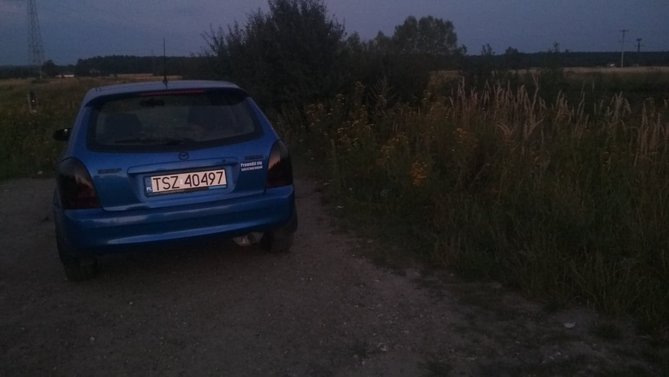

Zadymiłem lampy lakierem z czarnym pigmentem.
Niestety wyszły troszkę za ciemne, przynajmniej jak dla mnie, oraz w dwóch miejscach zrobiła mi się delikatna piaskownica. Lakier był kładziony warstwami więc mam nadzieję, że uda mi się jedną warstwę delikatnie zetrzeć filcem, a potem położyć bezbarwny. Jak na razie czekam żeby to co jest dokładnie zaschło.

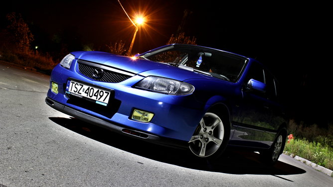

Postprzez Deenn » 28 sie 2018, 23:37
Ostatnio coraz grubsze sprawy się dzieją.
Po lampach nadszedł czas na całe zawieszenie :D
Madzia poszła -30/-40 mm w dół.
Do tego na przód klasyczna dokładka z laguny, dzięki temu przód wydaje się być masywny, co mi się bardzo podoba.
Wystarczy porównać zdjęcia z pierwszej karty tego tematu by zobaczyć, że Madzia chyba w końcu zaczyna się wyróżniać <jupi>

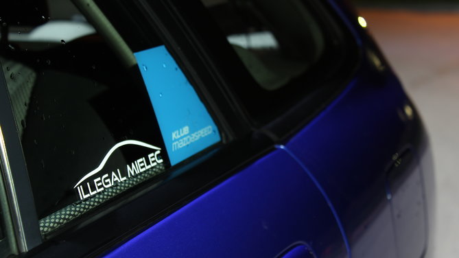

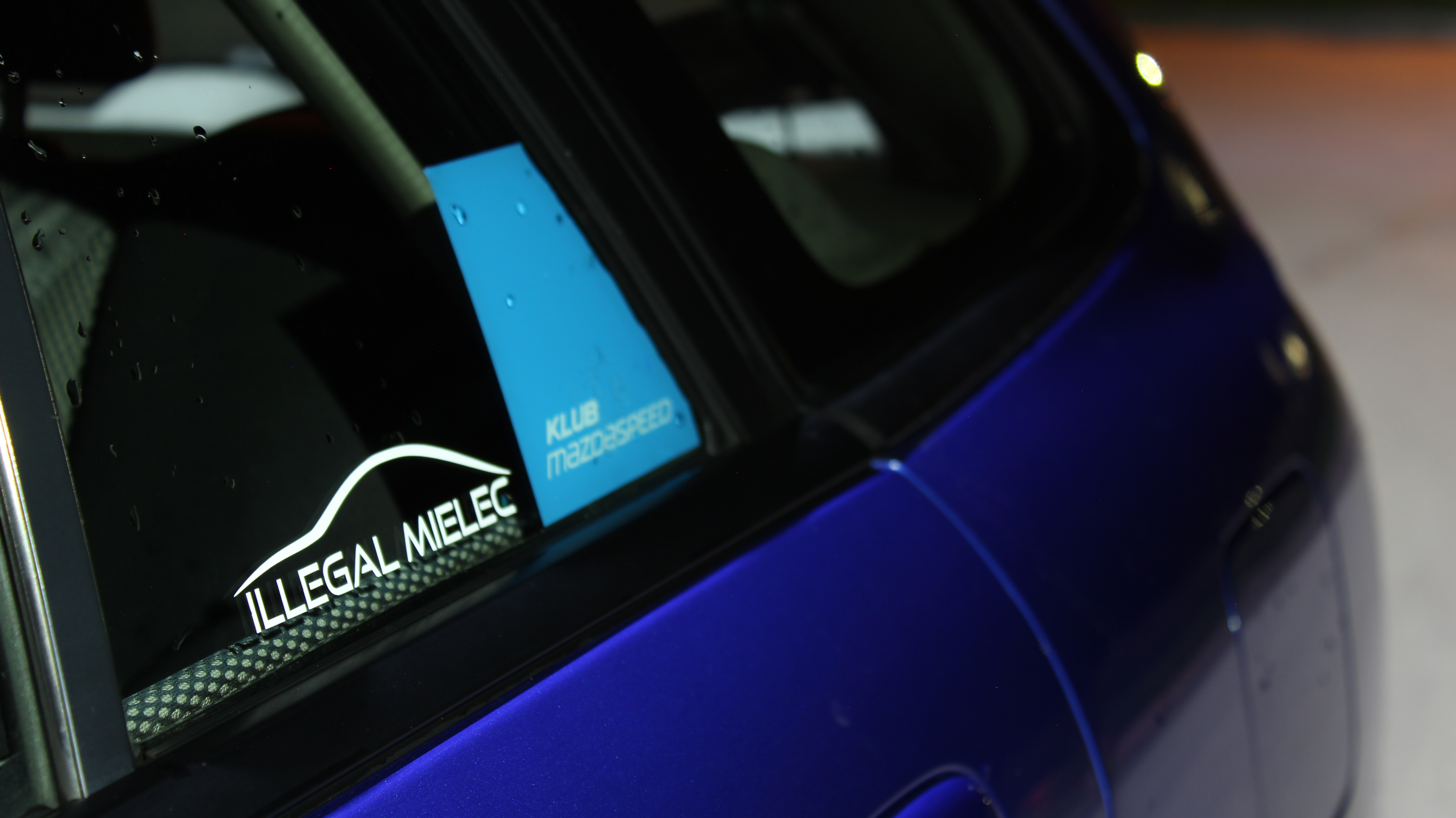

Do tego doszło kilka naklejek które mi osobiście się mega podobają i zacznę je zbierać na tych małych szybkach z tyłu :D

Postprzez makaveli524 » 29 sie 2018, 17:42
Bardzo ładna madzia, również mam taką tylko przedlift 1.5. Bardzo podoba mi się ta dokładka na zderzaku, za ile ją dorwałeś i czy montaż był trudny? :) Równie mocno podobają mi się te paski w środku, świetnie to wygląda, borykam się z trzeszczącymi plastikami i latającą klapą za tylną kanapą.

Postprzez Deenn » 30 sie 2018, 09:12
makaveli524 napisał(a):Bardzo ładna madzia, również mam taką tylko przedlift 1.5. Bardzo podoba mi się ta dokładka na zderzaku, za ile ją dorwałeś i czy montaż był trudny? :) Równie mocno podobają mi się te paski w środku, świetnie to wygląda, borykam się z trzeszczącymi plastikami i latającą klapą za tylną kanapą.
Za dokładkę dałem 80zl. Czasem można wyrwać za połowę tej ceny albo nawet taniej, ale ja polowałem kilka miesięcy i nic znaleźć nie mogłem więc wziąłem już tą. Do montażu na pewno potrzebne dwie osoby, wkręty i trochę cierpliwości. Zajęło mi to z 30min. Nie jest trudne, ale trzeba dobrze odmierzyć środek zderzaka i dokładki.
Tych pasków ostatecznie nie polecam. Po dosłownie kilku dniach zrobiły się bardzo sztywne i zaczęły same wypadać. Trzeba znaleźć na to jakiś inny patent.

Postprzez Kubeckk » 7 paź 2018, 07:15
Wygląda naprawdę kozacko :D jak obniżyłeś Mazdzię? Wymienione amortyzatory + sprężyny na niższy zestaw?
Od: 2 maja 2018, 20:43
Posty: 11
Skąd: Częstochowa / Gliwice
Auto: Mazda 323F BJ 2.0 DiTD 74/101
Postprzez Deenn » 10 paź 2018, 12:13
Kubeckk napisał(a):Wygląda naprawdę kozacko :D jak obniżyłeś Mazdzię? Wymienione amortyzatory + sprężyny na niższy zestaw?
Same sprężyny FK AUTOMOTIV. Pasują na oryginalne amortyzatory.
https://www.fk-shop.de/en/Tuning/Suspen ... aram=Mazda
Wydaje mi się, że to te.
