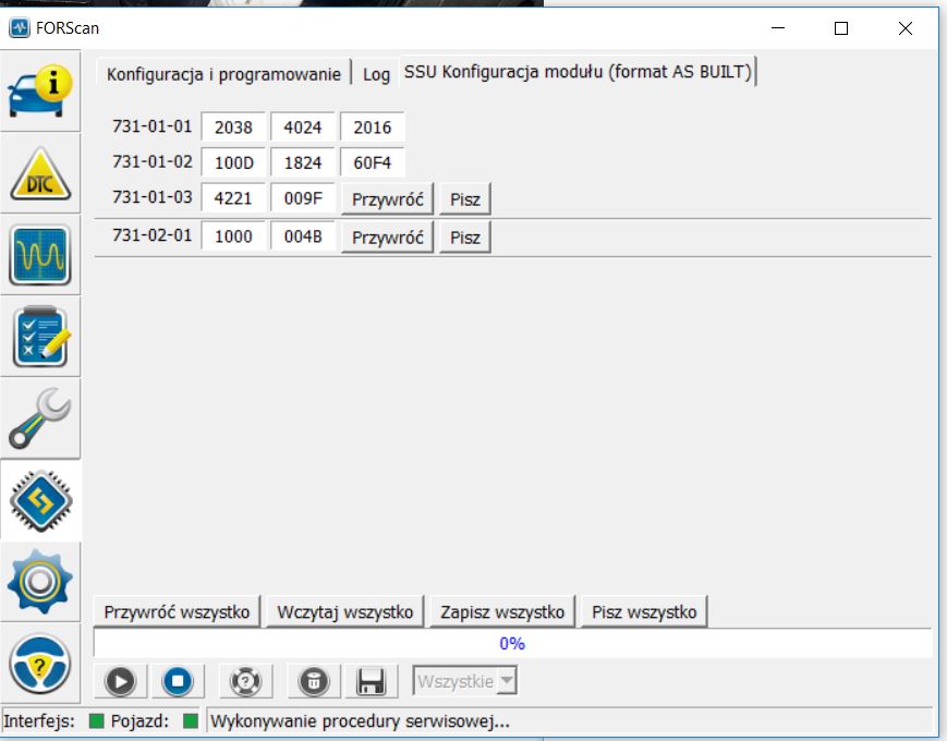

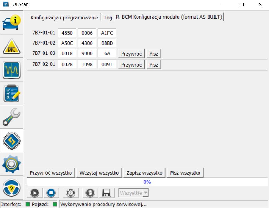

Postprzez Korek » 30 lis 2018, 13:36
cześć
Panowie
podłączyłem auto do kompa i wszystko działa jednak za cholerę nie wiem którą wartość miałbym wpisać gdzie w tym Excelu by uzyskać nową:/. wydawało mi się, że ogarnę temat ale jednak nie kumam co i jak:D.
czy ktoś może mi na moim przykładzie podać gdzie które wartości wpisać? z góry dzięki za pomoc:P.
RBCM
SSU
Od: 19 kwi 2009, 17:36
Posty: 34
Auto: Była: 323BJ DITD
Była: Mazda 3BM HB 2015
Jest: Mazda 6 GJ 2016 2.5
Postprzez child » 30 lis 2018, 23:05
Przecież to jest wszystko łopatologicznie opisane w pierwszej wiadomości:
– otwierasz arkusz odpowiadający odpowiedniemu modułowi
– z lewej strony w szare pola wpisujesz swoje oryginalne wartości (dopasowując na podstawie żółtych pól, które odpowiadają nieedytowalnym wartościom w Forscanie, np. 731-01-01)
– robisz kopię zarówno arkusza jak i wartości w Forscanie na wypadek zrąbania czegoś
– w prawej części arkusza (biało-szarej) w pola "NEW" wpisujesz wartości, które chcesz zmienić
– w lewej części na kolorowych polach masz wartości, które masz wpisać w Forscanie
– ponieważ w Forscanie pola zawierają po 4 cyfry, musisz w każde z nich wpisać wartości z 2 pól w arkuszu, np. w przypadku rejestru 731-01-01 w pierwsze pole wpisujesz wartości z pola fioletowego i czerwonego z arkusza, w drugie pole – wartości z pola ciemnożółtego i jasnożółtego z arkusza, a w trzecie pole – wartości z pola niebieskiego i zielonego z arkusza

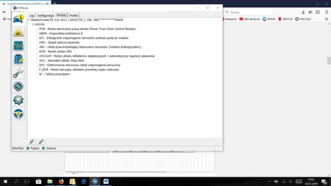

Postprzez andrewp » 30 sty 2019, 20:11
Panowie.
Czekałem na kabelek. W końcu przyszedł. Zarejestrowałem FORScan. Podłączyłem samochód. Widzi mi go, łączy się, ale...
Nie ma modułu R_BCM. O co chodzi. Pomóżcie.
Widzi mi tylko te moduły:
