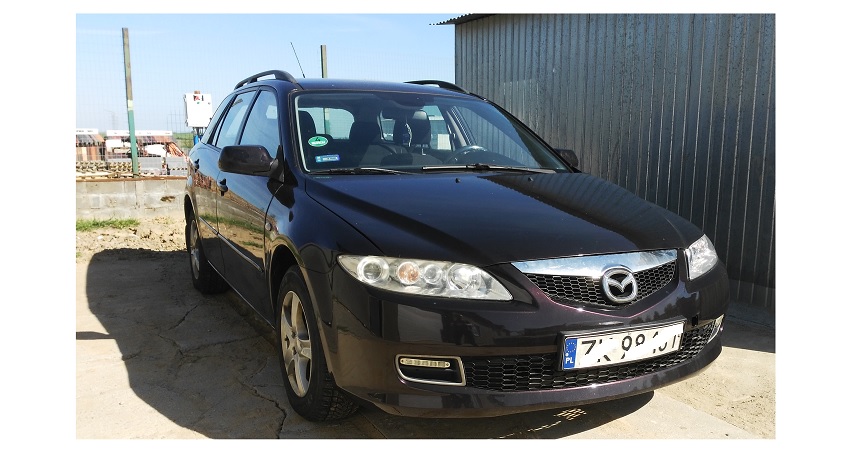

Tak czy siak stałem się właścicielem szóstki kombi w dieslu :D zależało mi aby to był model poliftowy ze względu na wnętrze i paletę kolorów :D z silnikiem diesla oczywiście <glupek2> hahaha

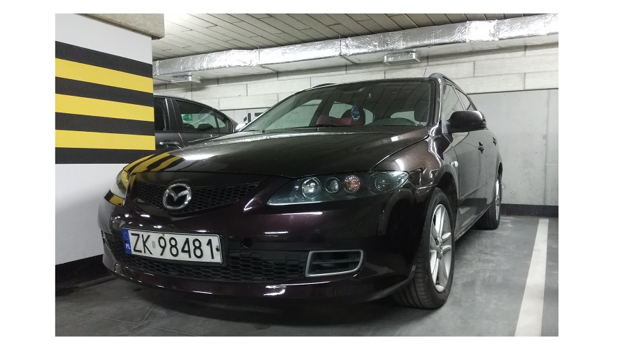

Po zakupie a zanim odkręciłem jakąkolwiek śrubkę prezentowała się tak:
Obecnie przechodzi niezbędne naprawy abym mógł się w końcu cieszyć jazdą <ok> <ok> <ok>

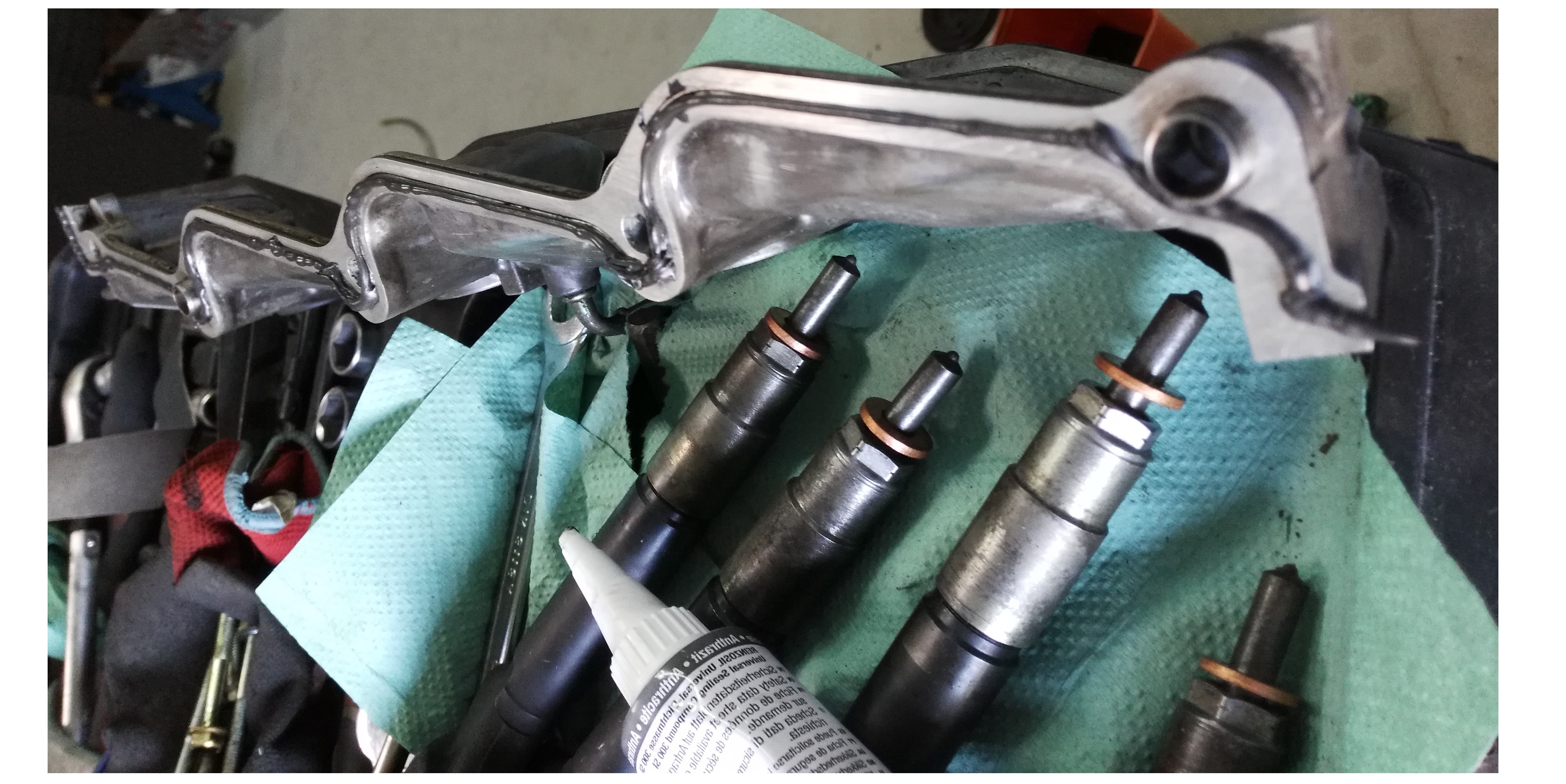

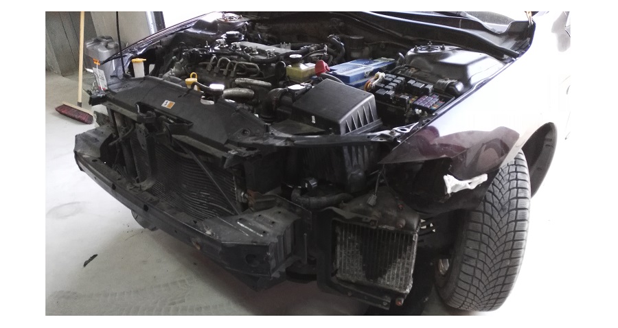

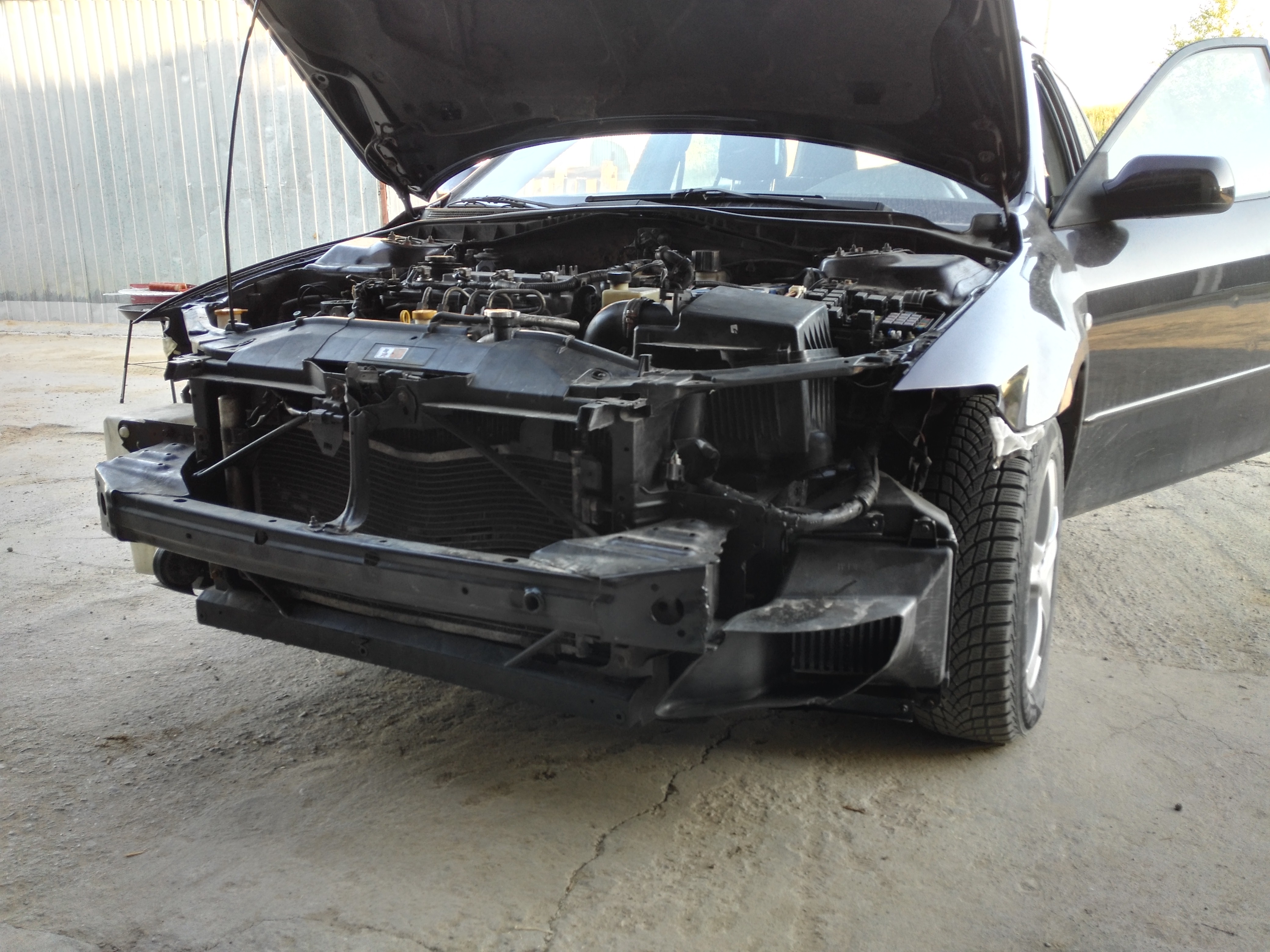

Aktualny stan auta jak na zdjęciach poniżej a więc coś się dzieje :) Niestety oczekiwanie na części i do tego "solidni" w kontakcie allegrowicze potrafią zaburzyć plan prac na weekend.. miał być wymieniony intercooler i złożony przód ale nie ma paczki <cisza> <cisza> W związku z tym kolejny raz plan trzeba było modyfikować i robić kilka rzeczy na raz wg listy wcześniej przygotowanej <czytaj> <diabełek> Dzisiejsze szybkie zakupy w lokalnym intercarsie także poniżej :) Zestaw filtrów KNECHT i nowe hamulce na tył FERRODO, szpilka oryginał MAZDA, pasek wielorowkowy GATES i trochę chemii <faja> <faja> <faja>

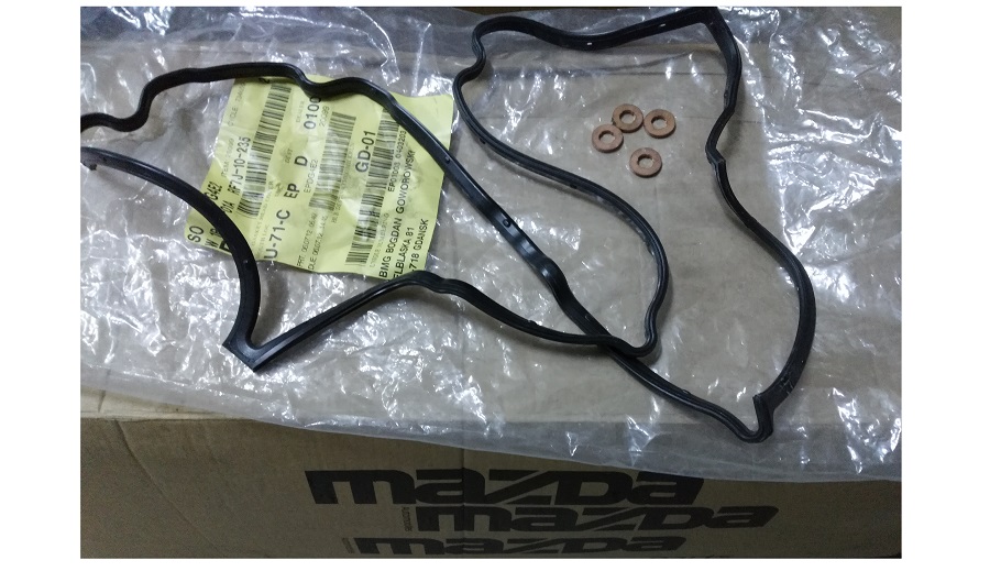

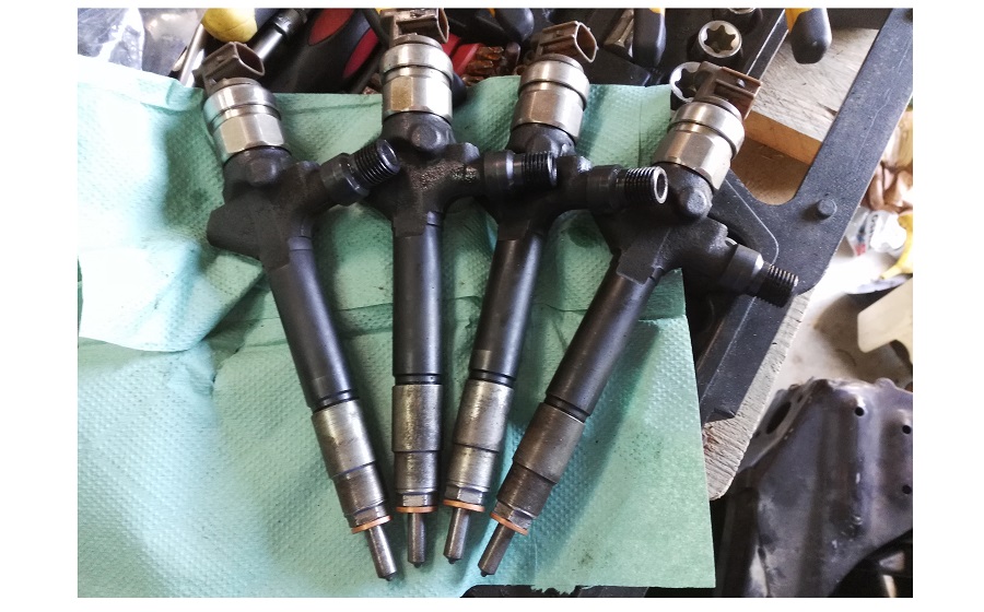

Zestaw podkładek pod wtryskiwacze i nowa uszczelka pod pokrywę oryginał Mazda leży już od 2012 roku u mnie w piwnicy i czeka na montaż... i chyba jutro się doczeka hahaha <lol> :P Przy okazji brudnych rąk to pewnie jeszcze kolektor dolotowy będę chciał wyczyścić aby po wymianie rozrządu można było na spokojnie szarpać moment w górę <diabełek> <diabełek> <diabełek>

Czemu masz przedliftowe lampy ?

Postprzez TheMonster » 16 maja 2018, 13:48
Słuszna uwaga odnośnie lamp ;)

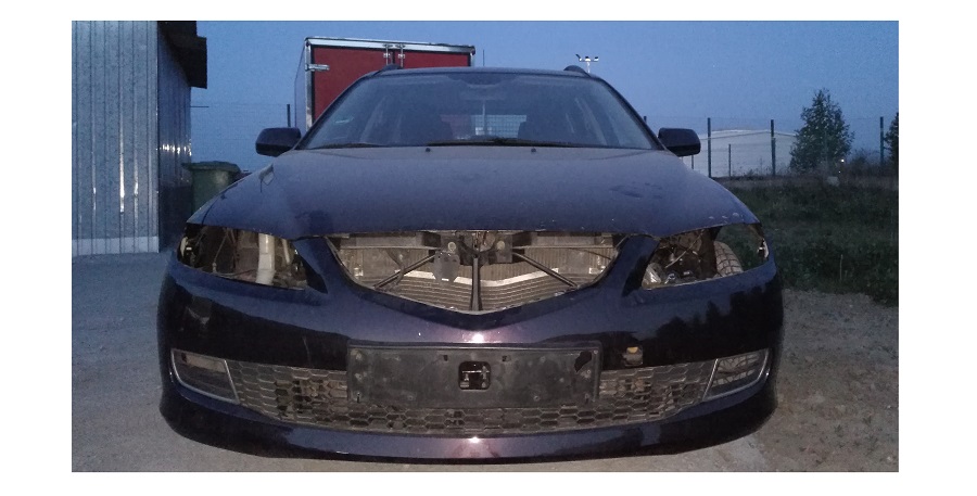

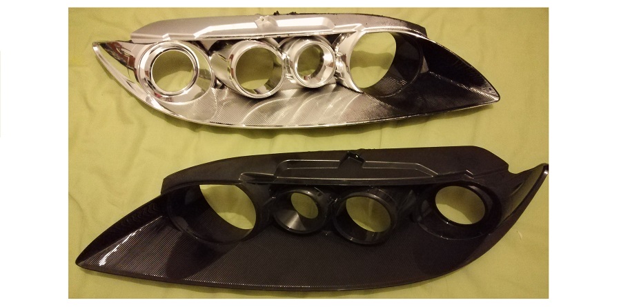

Addrian napisał(a):Czemu masz przedliftowe lampy ?
Z takimi kupiłem, ale mi się nie podobały więc poszły do pieca <lol>
Obecnie przechodzą kurację odprzedliftującą <rotfl> <rotfl> Tak wyglądają w połowie metamorfozy...

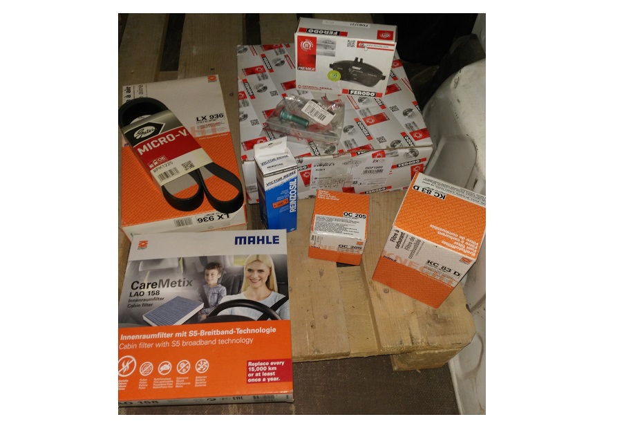

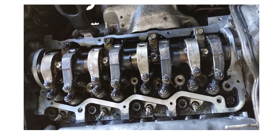

Z zakresu prac poczynionych w weekend to zabrałem się za wycieki z pod pokrywy zaworów. Ale jak już robić dla siebie to porządnie :> A więc wyleciały wtryski na wymianę podkładek <lol> Do tego był wyciek z pod przedniej ścianki pokrywy zaworów, uszczelnianej silikonem. Jak już było wszystko roznegliżowane i umyte pod pokrywą to grzechem by było nie sprawdzić luzów zaworowych <cisza> Szybko potwierdziło się, że było warto.. tylko jeden cylinder miał poprawne luzy, pozostałe większe o 0,15 – 0,3 mm <oczy>
Jak już byłem tak daleko to wymieniłem pasek wielorowkowy, jak się okazało było to chyba w ostatnim dobrym momencie... stary pasek nie był w dobrej formie. Ujawniło się także hałasujące kółko napinacza paska. Dopisałem to do listy prac przy okazji rozrządu :)
Na drugim froncie walka równoległa z tylnymi hamulcami, zapieczone prowadnice wymusiły zakup nowych jarzm do tylnych zacisków.. Dzisiaj trzecie podejście do tylnej osi.. złamałem cztery wiertła usuwając wkręty mocujące tarczę do piasty.. największe chyba 7 mm.. bo wcześniej w jednej ułamał się bit krzyżakowy, hartowany <glupek2> rozwierciłem wkręty a tarcza dalej ani drgnie :(
Jutro przyjedzie nowy IC-ek i może w końcu nowe kratki zderzaka, stare po demontażu LEDów nie wyglądają jakoś estetycznie a do tego prawa ma wyciętą dziurę <oczy>

Ty masz lampy przedliftowe z przodu a ja np miałem z tyłu. :| Czemu? Nie wnikam hahaha
Jedno co pewne to szybciej je przyciemnisz za pomocą naszego forumowgo przyjaciela Kreta :P

Widzę lampy już poszły w jedyna słuszna drogę :D <spoko>

Udało mi się ogarnąć silnik <jupi> , podciśnienie odbudowane, sterowanie turbo wróciło, hamulce z tyłu nowe, nowy IC z kierownicą powietrza chłodzi ładnie, wszystkie kontrolki pogasły same <jupi> czasem na wolnych SCV sie chyba wiesza bosię zamiast 35 MPa podaje 180 MPa na listwę <nauka>
Reflektory w krecie się moczą <faja> i w zasadzie lampy mnie teraz trzymają aby w końcu wyjechać na jakąś jazdę próbną od zakupu <glupek2> <lol> <rotfl>
Jutro poskładać wszystko to będzie wyczyn.. <faja> papa

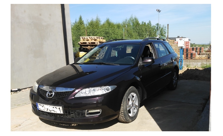

W piątek udało mi się uruchomić silnik, pozbyć się trybów awaryjnych i błędów przeróżnych <jupi> Stwierdziłem, że nie ma co się poddawać i o drugiej w nocy, to już sobota, udało się spasować zderzak, lampy itp i wyjechać na jazdę próbną – delikatnie się poturlać i wyłapać kolejne niedomagania i błędy <lol> <glupek2>

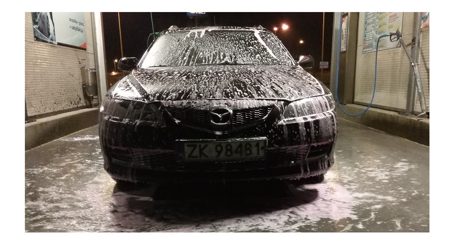

Oczywista sprawa, myjnia po pierwszych 20 kilometrach <lol> pierwsze mycie :P <rotfl>
Chyba każdy ma takie zdjęcie.... :P :P
Potem pierwsza noc i poranek w godnych warunkach i już tak zostanie na dłużej <ok2> <ok2>

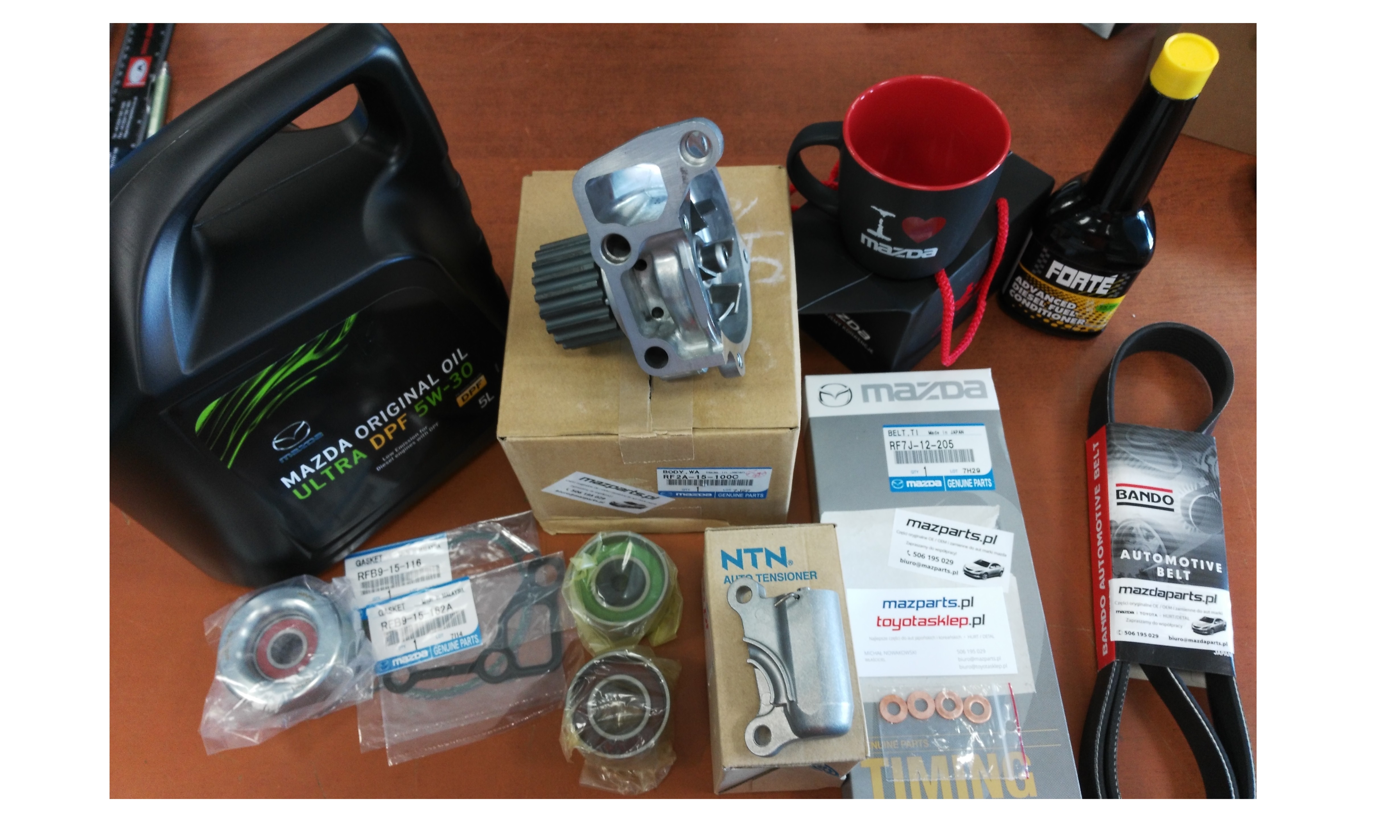

A dzisiaj dotarła paczka od Rikiego <jupi> <jupi> <jupi>
Ostatni raz chyba tak się cieszyłem w.... Boże Narodzenie <lol> <rotfl>
Komplet rozrząd OEM Mazdy :) Pasek od razu wyjąłem z pudełka, pachnie nowością i te loga i napisy na nim <serduszka> Pompa wody i uszczeleczki też najwyższej klasy <ok> <ok> <ok>
Trochę oliwy do silnika ;)
FORTE ADFC – szykuje się płukanko na "małym obiegu" :)
Rolka od napinacza paska i pasek <spoko> <spoko> <spoko>
i ten piękny kubek <ok2> <zeby> <serduszka2> <soczek>
Jak zwykle polecam zakupy w Mazparts <spoko> <spoko> <spoko>

przed modyfikacjami sprawdził bym jeszcze kondycję wtryskiwaczy.
Posty: 9505 (54/244)
Postprzez smile » 16 lis 2020, 19:38
Słuszna uwaga. W sumie odkąd leje olej 2T do paliwa przestały hałasować to o nich zapomniałem.
