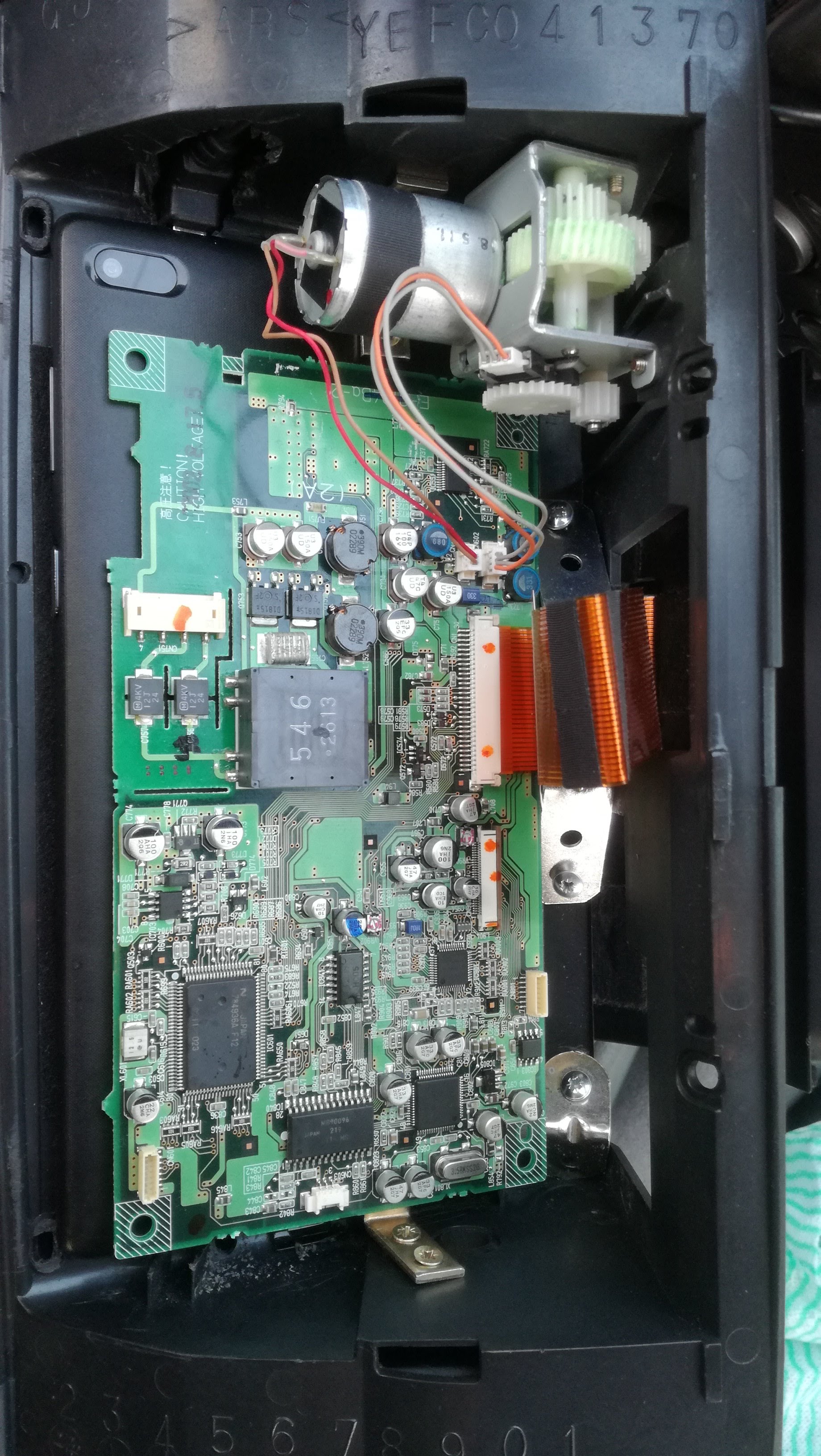

Przyszedł i na mnie czas i założyłem w swojej 6ce tablet. Poszedłem pod prąd większości forumowiczów w kwestii doboru tableta, bo zdecydowałem się na Lenovo Tab 7 Essential. Akurat byłem w USA i mogłem go kupić taniej niż w Polsce, więc czemu nie? Szukałem przez jakiś czas możliwie najtańszego a w miarę ogarniętego tableta działającego na Androidzie 7+, bo chciałem mieć dużo lepsze wsparcie dla komend głosowych niż w tych wszystkich Nexusach/Asusach, które śmigają na starym Androidzie 4 i są raczej mocno zacofane. Dodatkowo więcej dostępnych apek i różne ficzery typu split-screen, który rządzi w konfiguracji lewa strona ekranu – Mapy, prawa strona – Spotify
Co do realizacji to zachowałem starą płytkę odpowiedzialną za obsługę silniczka i sam silniczek, więc winda ładnie działa i wszystko się fajnie chowa (no prawie, patrz poniżej). Wyciąłem otwór na czujnik światła i mikrofon, żeby nawigacja się przyciemniała wieczorem/w tunelach no i dobrze mnie słyszała i obsługiwała wszystkie moje rozkazy
. Do tego mały otwór z przodu do włączania/wyłączania wąskim przedmiotem typu spinka (tablet nie ma dedykowanego zasilania – ładuję i uruchamiam go per potrzeba). Co do audio to AuxMod Sylfex. Co do softu to zainstalowałem Taskera i konfiguruje to sobie jakoś sensownie (automatyczne wyłączanie, programowanie jasności w zależności od apki itp.)
Z końcowego efektu jestem zadowolony i to nawet bardzo. Ekran tabletu w 100% pokrywa się z dziurą pozostawioną po nawigacji (nie widzę ani skrawka obudowy, całość zajmuje ekran). Oczywiście, potrzebne było w tym celu spiłowanie plastików-chwytaków które utrzymywały starą nawigację (tablet całościowo jest większy niż komponent nawigacji) i niestety wywiercenie otworów od strony kierowcy na kabel USB i jacka (nie mieściło się w plastiku). Lekka fuszerka w tym temacie z mojej strony (nie miałem idealnych narzędzi), ale może poprawię to przy kolejnym demontażu.
. Do tego mały otwór z przodu do włączania/wyłączania wąskim przedmiotem typu spinka (tablet nie ma dedykowanego zasilania – ładuję i uruchamiam go per potrzeba). Co do audio to AuxMod Sylfex. Co do softu to zainstalowałem Taskera i konfiguruje to sobie jakoś sensownie (automatyczne wyłączanie, programowanie jasności w zależności od apki itp.)Z końcowego efektu jestem zadowolony i to nawet bardzo. Ekran tabletu w 100% pokrywa się z dziurą pozostawioną po nawigacji (nie widzę ani skrawka obudowy, całość zajmuje ekran). Oczywiście, potrzebne było w tym celu spiłowanie plastików-chwytaków które utrzymywały starą nawigację (tablet całościowo jest większy niż komponent nawigacji) i niestety wywiercenie otworów od strony kierowcy na kabel USB i jacka (nie mieściło się w plastiku). Lekka fuszerka w tym temacie z mojej strony (nie miałem idealnych narzędzi), ale może poprawię to przy kolejnym demontażu.

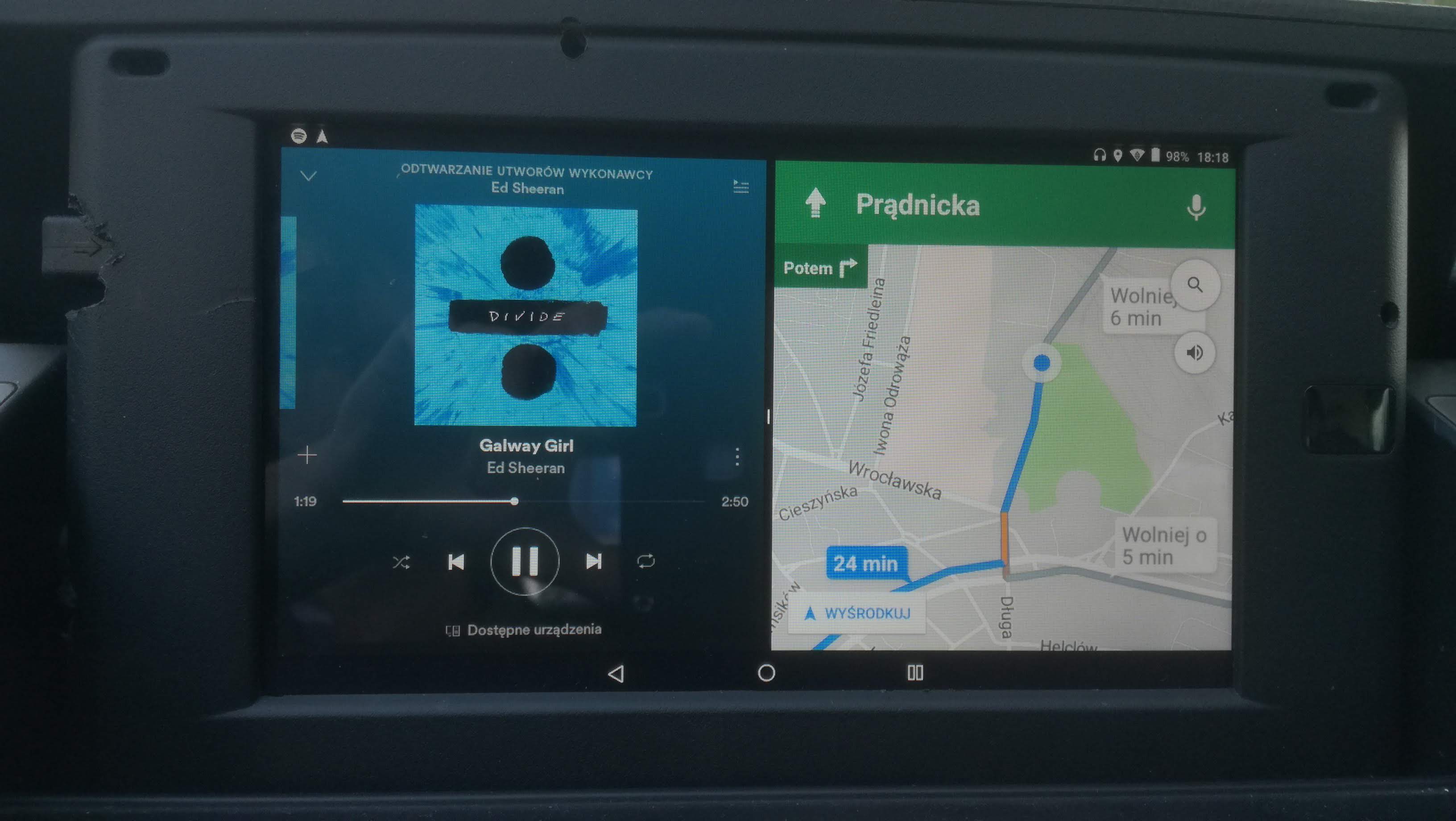

W odpowiedzi na prośby o zdjęcia wrzucam dwie zajawki z flagowym ficzerem Androida 7, czyli dzielenie ekranu
. Tablet lekko przesunął mi się w prawo (muszę docisnąć wkręty, żeby nie było luzów), więc jest lekki pasek po lewej, ale i tak jest nieźle. U góry dziurka do przycisku włączania/wyłączania tabletu.
