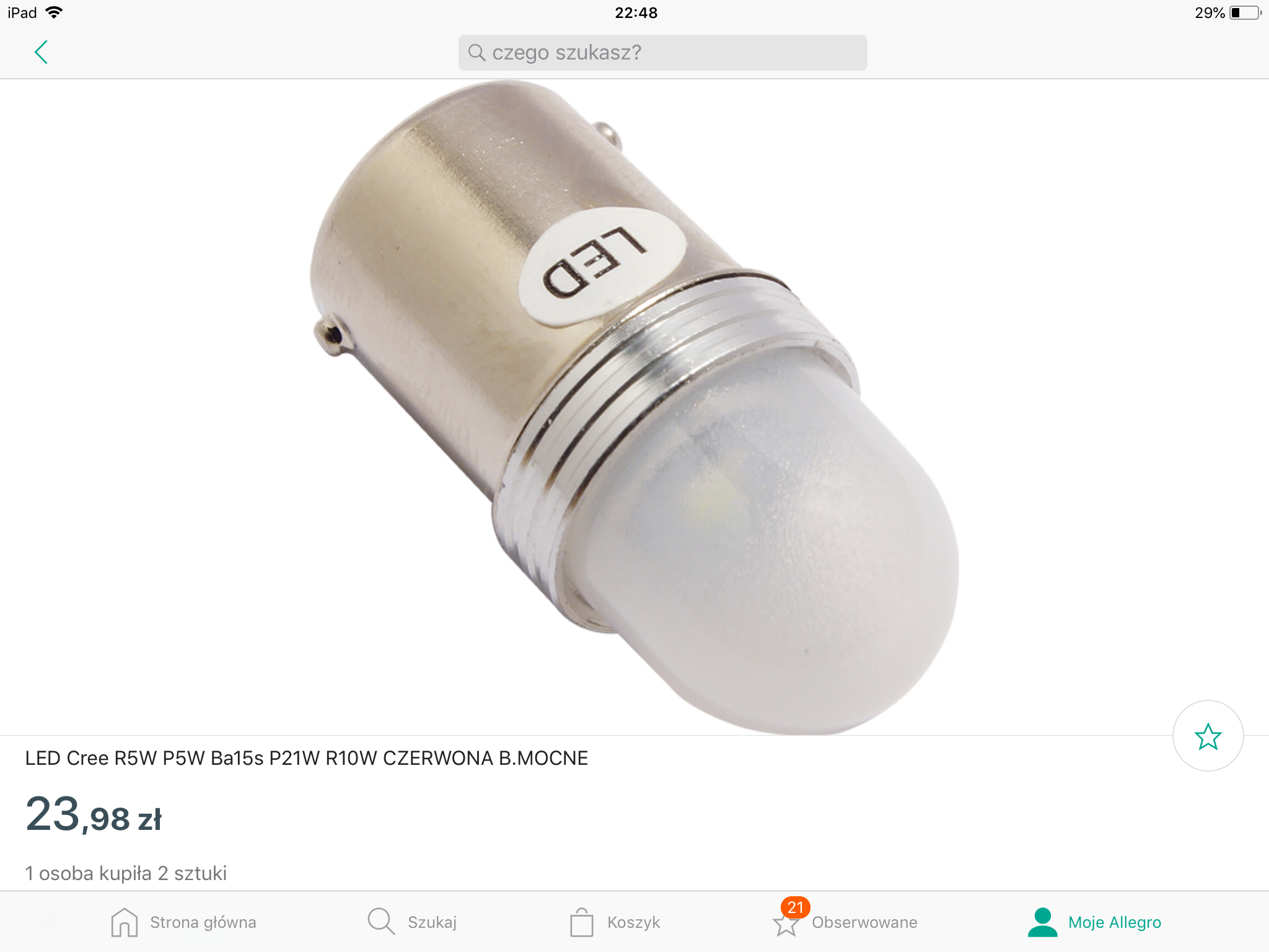

Witam! Ja wykorzystałem oryginalną tylną lewą lampę zespoloną. Górny panel nad kierunkowskazem jest niewykorzystany. Po wyjęciu całej oprawy i wywierceniu otworu na zewnętrznym górnym przytłoczeniu wchodzi tam cienka blaszana oprawka do żarówki typowej 21 W . Zastosowałem diodowy odpowiednik z czerwona diodą i stabilizacją napięcia. Świeci bardzo dobrze, a wyłączona jest w zasadzie niewidoczna. Zasilanie wziąłem z żarówki postojowej. + kablem dwużyłowym na przód pod wyłączniki ESP i w zaślepce mały włącznik z podświetleniem. Przeciwmgielne można włączyć po włączeniu świateł mijania a przy dziennych nie świeci. Pozdrawiam.

Przesyłam załączniki do światła p.mgielnego tylnego. Na zdjęciu światło wychodzi pomarańczowe, ale w rzeczywistości jest czerwone i intensywne.

Tak jak mówiłem pomarańczowe jest na zdjęciu, które nie oddaje rzeczywistej czerwieni. Ja miałem w kloszu podłużny otwór (przez 8 lat miałem kilkanaście czerwonych pojedynczych diod) obecnie ta żarówka diodowa świeci lepiej a otwór najlepiej wywiercić tak by żarówka weszła. Wtedy oprawka też wchodzi. Wiadomo żeby wymienić żarówkę, trzeba to rozebrać, ale raz na kilka lat to nie problem. Dla wyłącznika wyciąłem otwór w oryginalnej zaslepce. Kabelek w progu wzdłuż oryginalnej wiązki. Plus z postoju do wył. i wraca do tylu. Masa bezpośrednio z lampy postojowej lub z karoserii. Masa z przodu do oświetlenia wyłącznika z karoserii.
