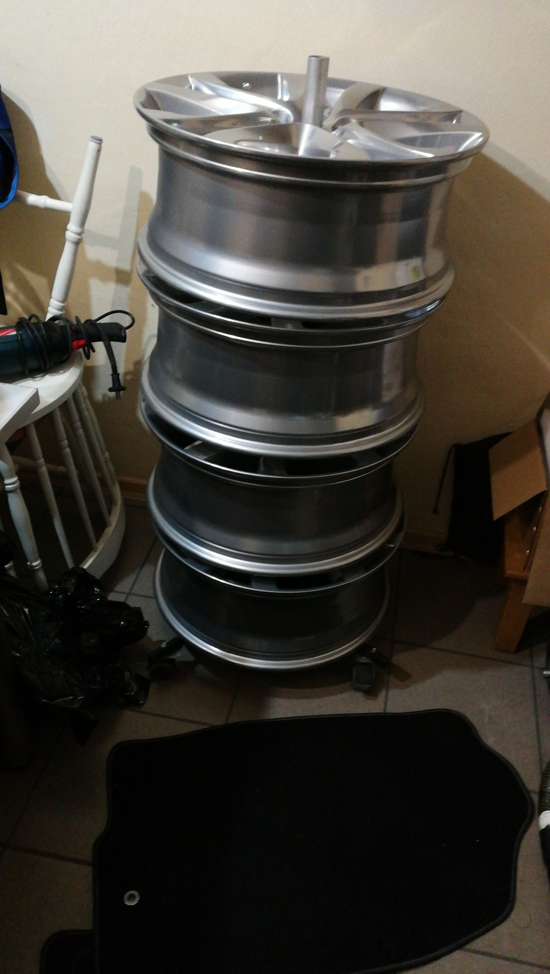

Szybkie foto, w końcu czekają na opony :)

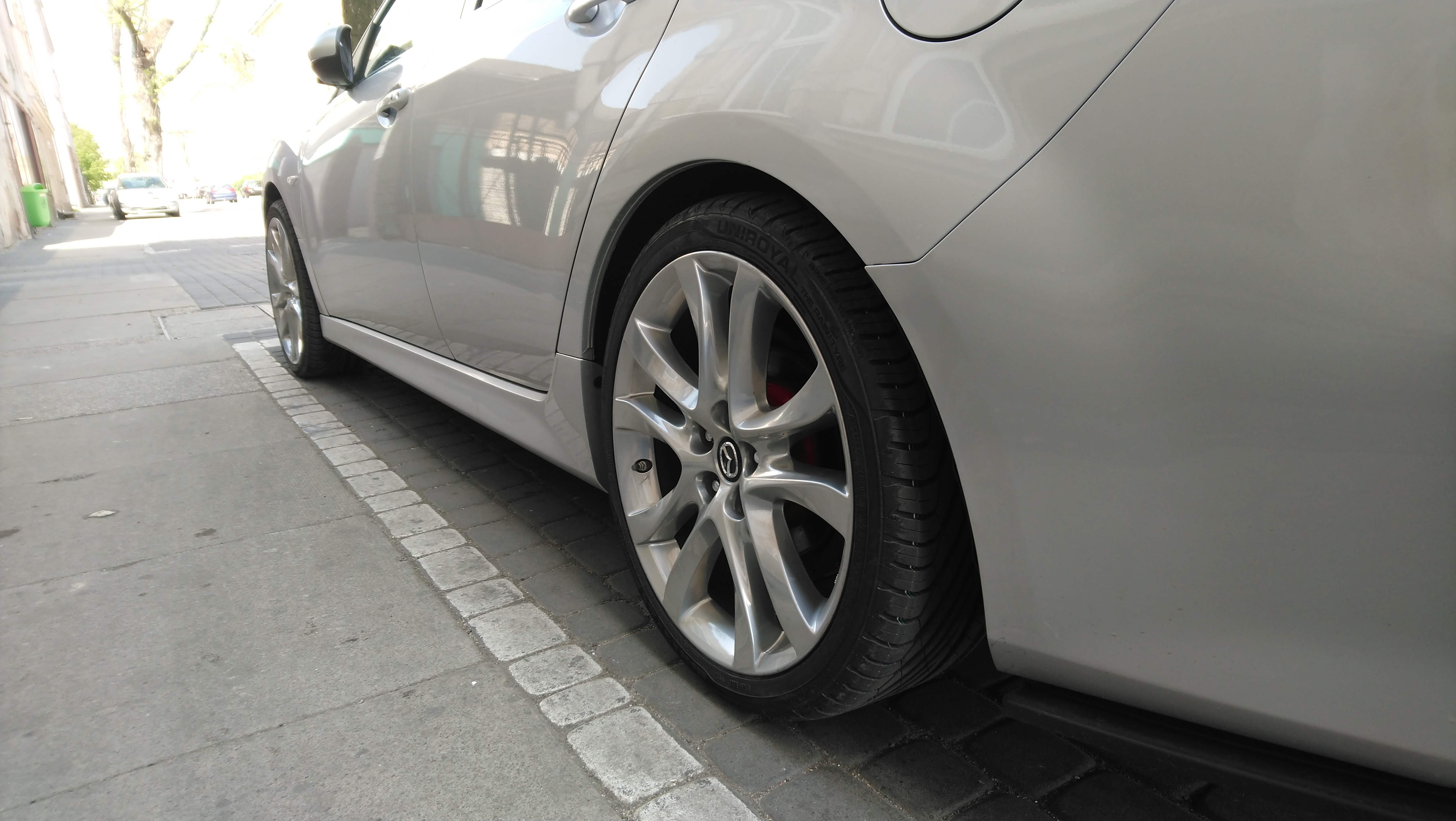

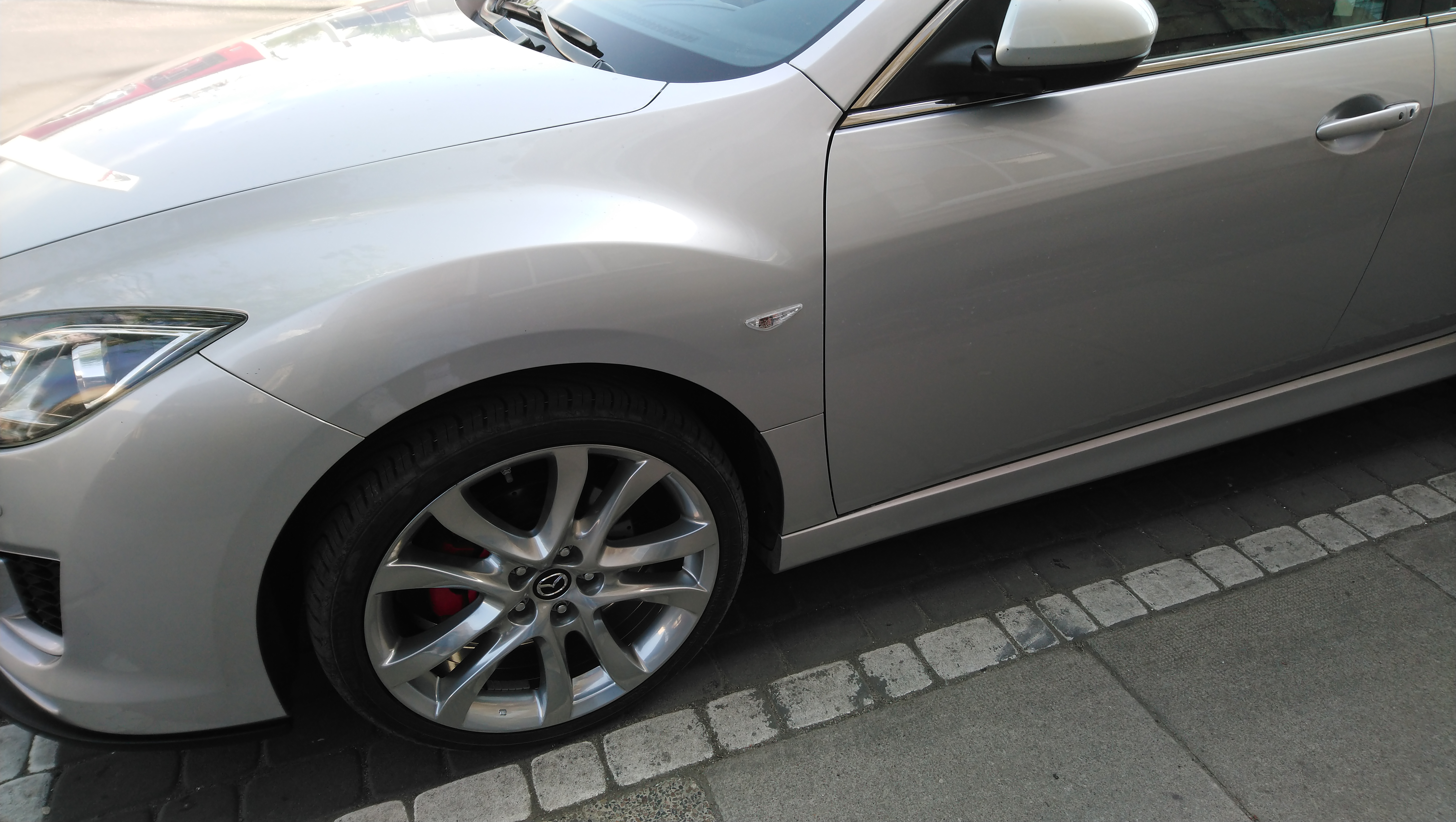

To tylko poglądowe zdjęcia bo auto całe brudne po ulewie i całość wrzucę wieczorem.

Postprzez makmarc » 2 maja 2018, 10:53
A gdzie gleba??? <serduszka> Widzę uniroyal na pokładzie, gdzie i za ile?
makmarc
Postprzez MIRAS M6 » 2 maja 2018, 12:14
Gleba jeszcze w ASO Mazda Opole na regale hahaha Uniroyal Rainsport 3 235/35 /19 kupiony w Latex Opole za 2100 zeta komplet + 600 zeta w tym programowanie nowych TPMS-ów do kół + 100 zeta przekładka z wyważaniem i pompowanie gazem. Suma 2800 zeta. Trochę pusto się zrobiło w portfelu hahaha

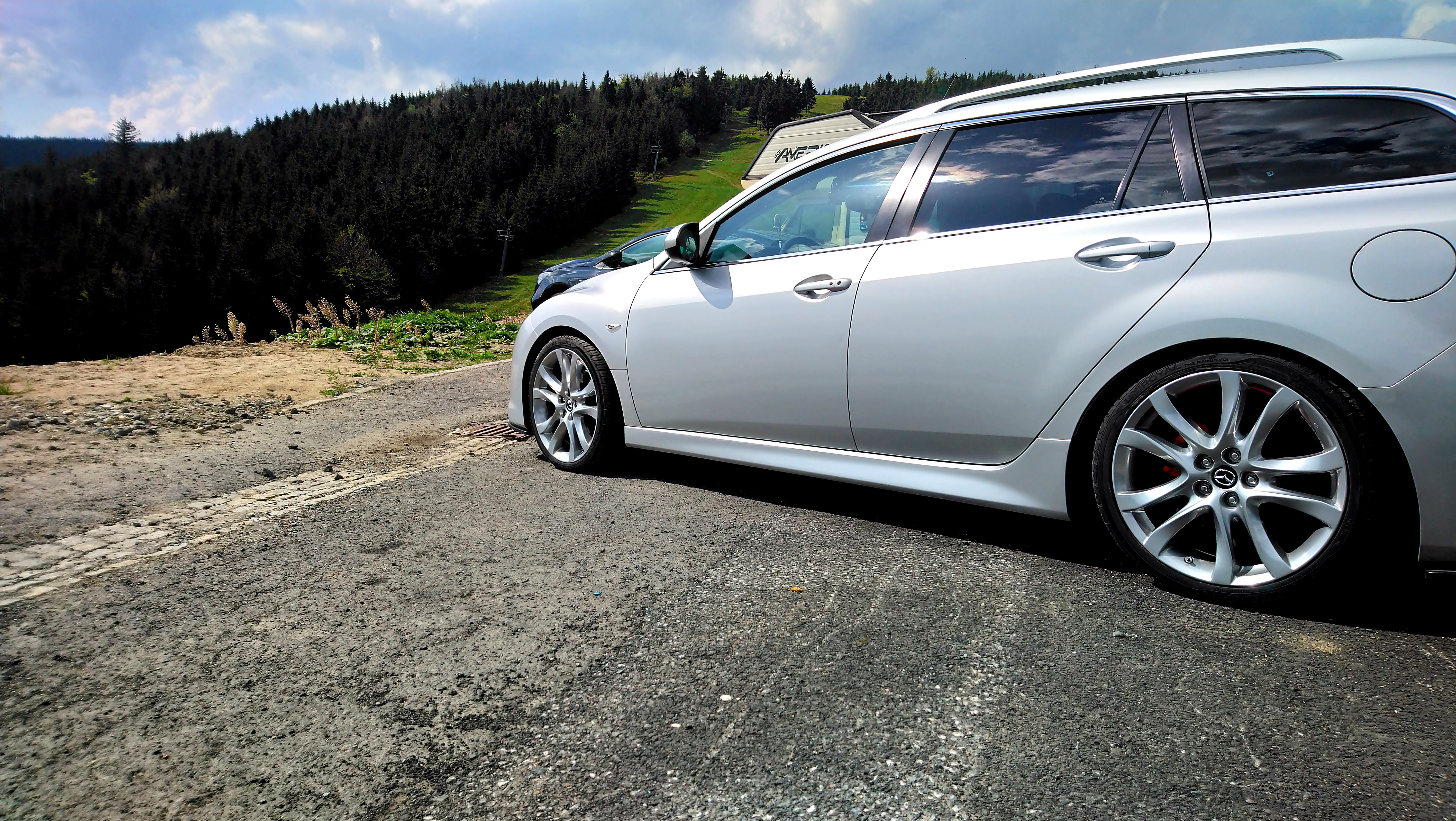

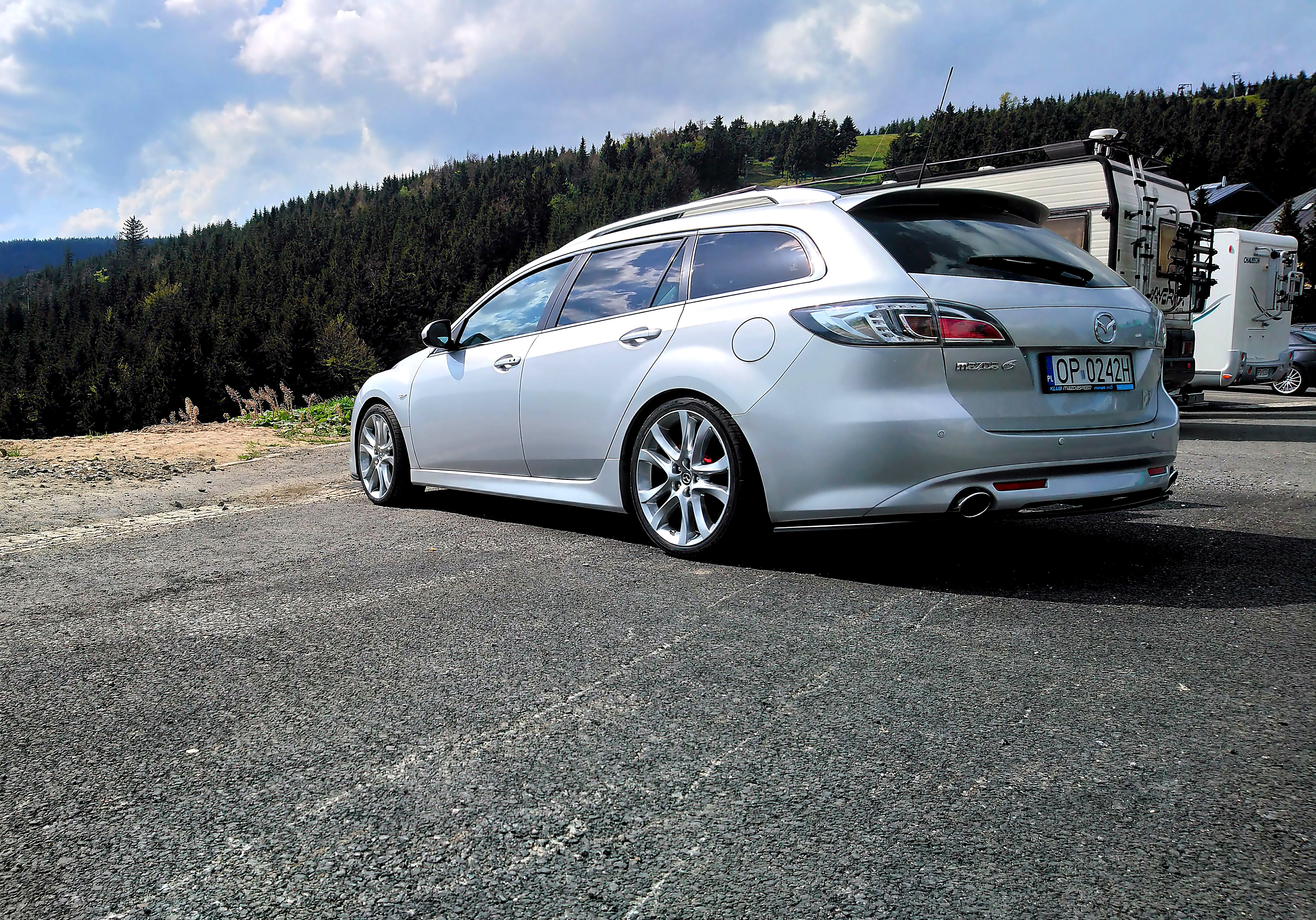

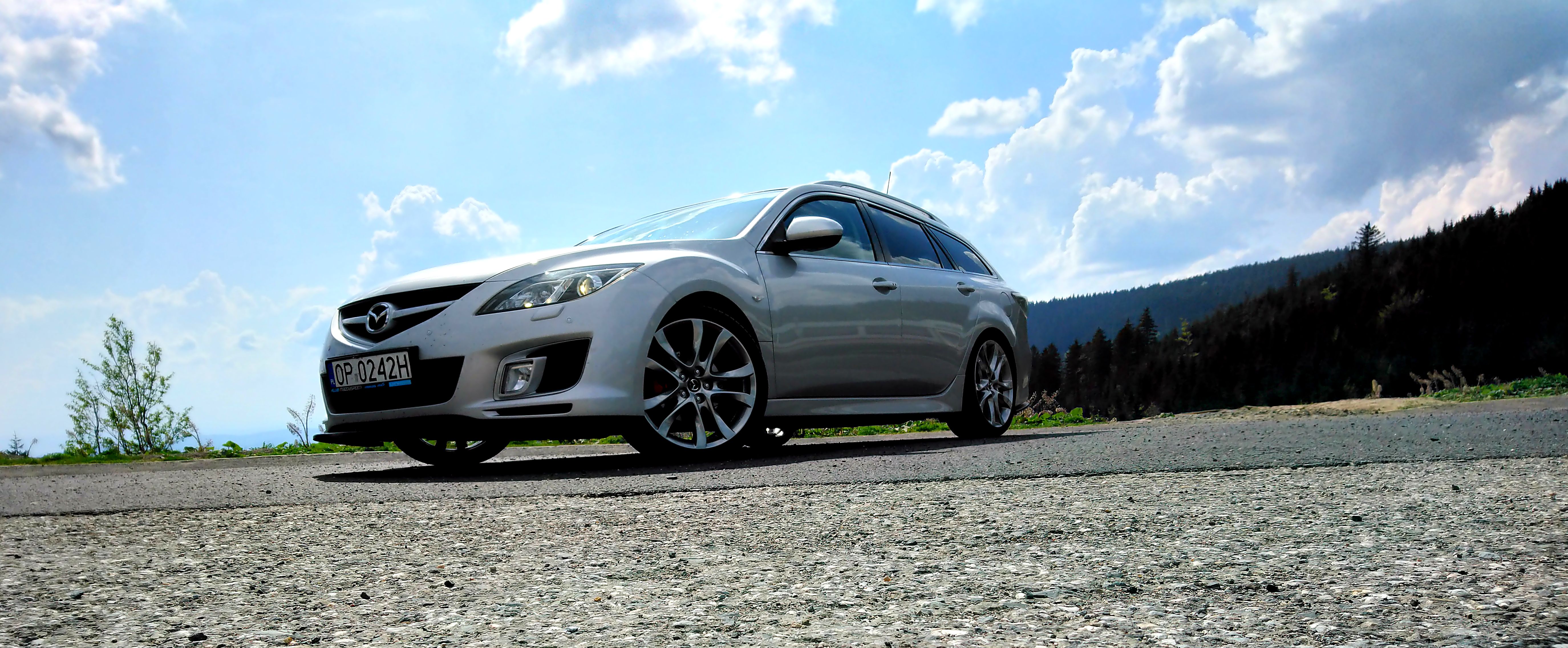

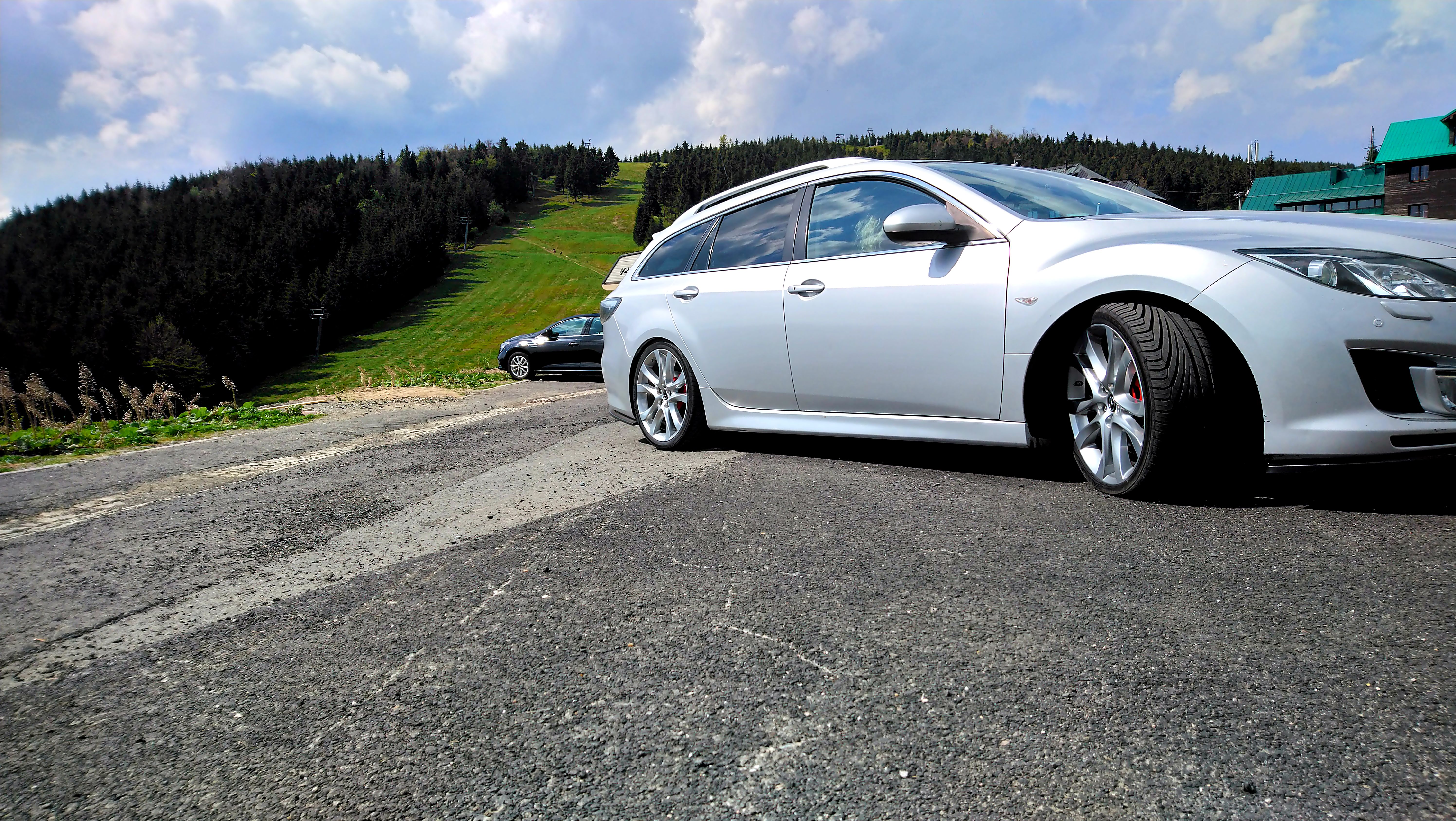

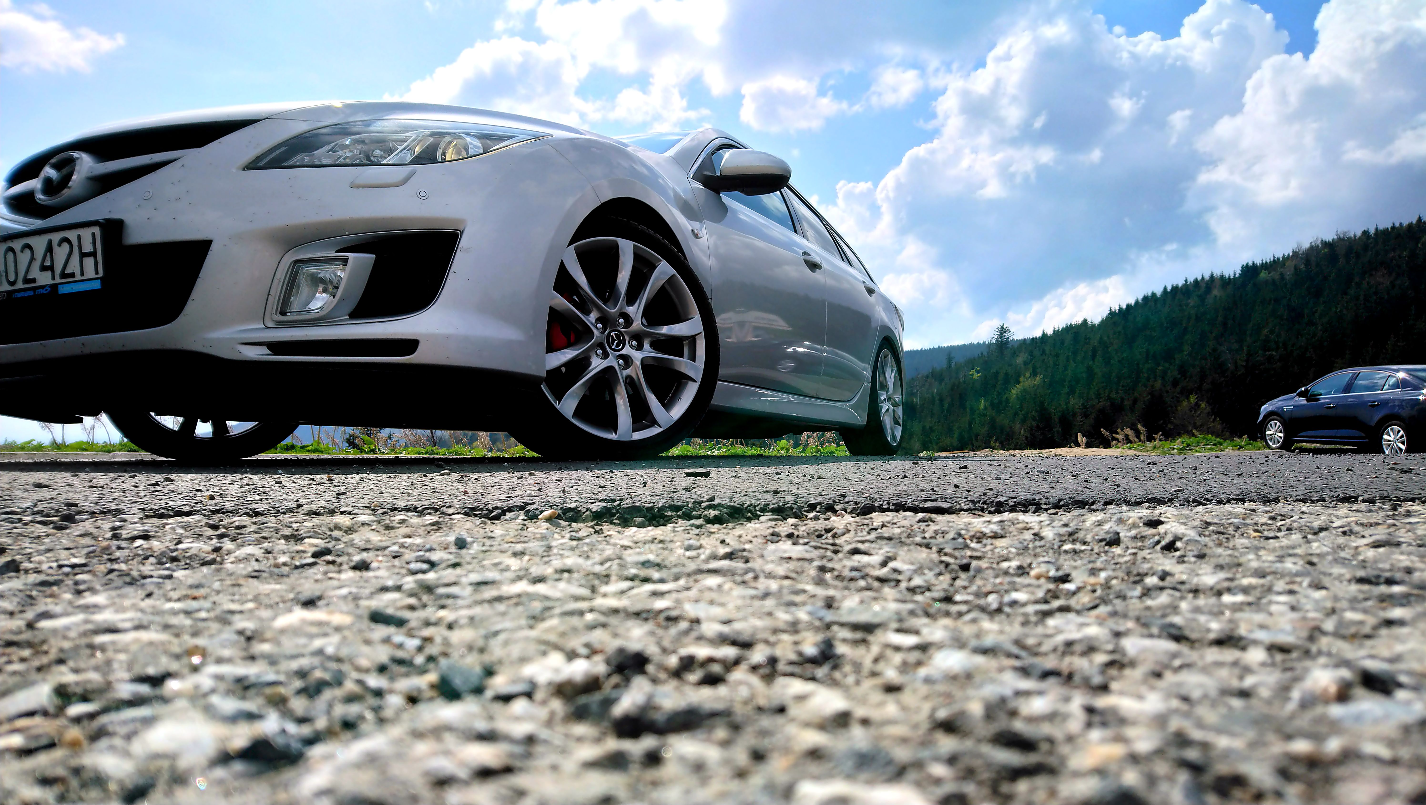

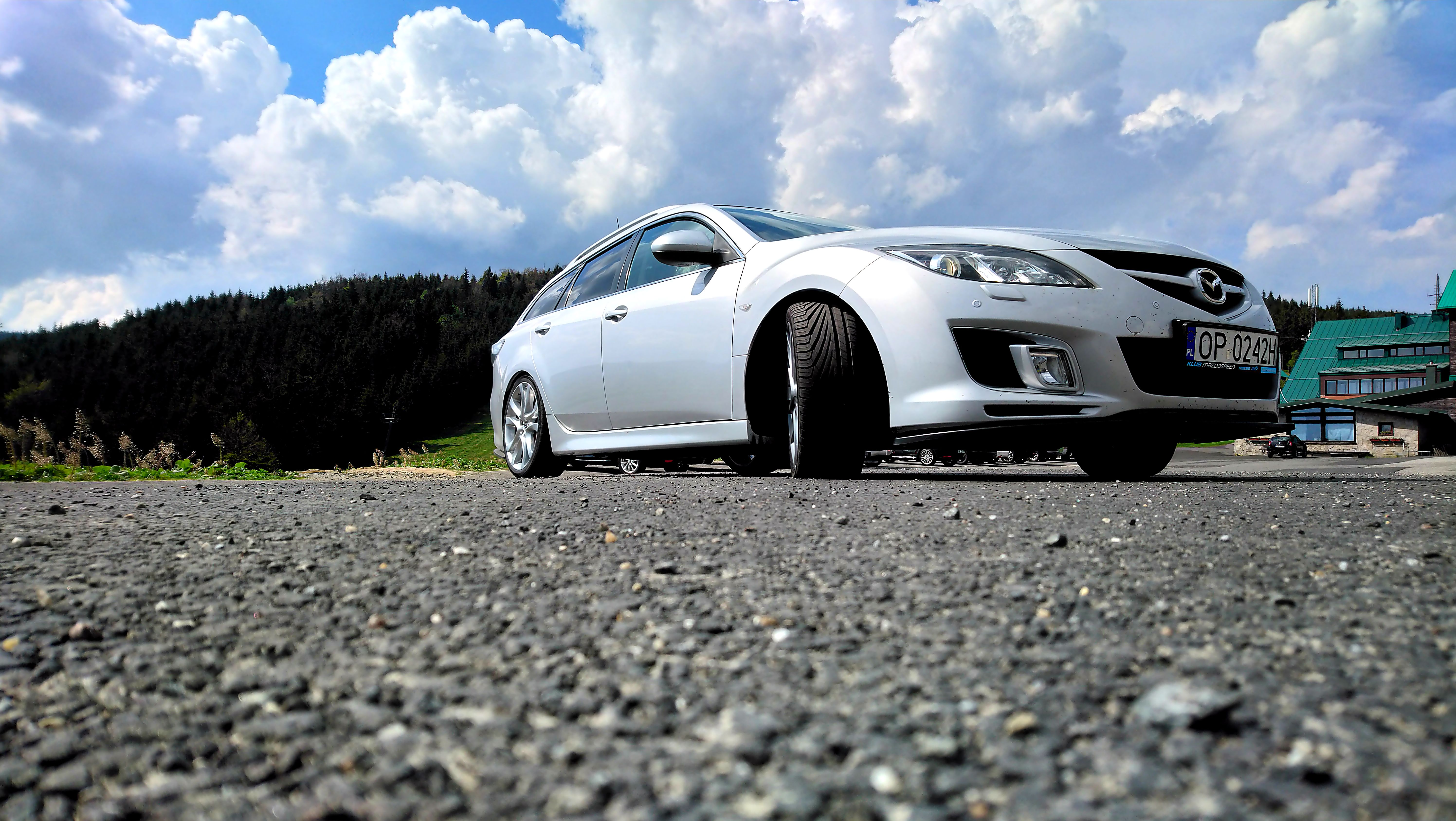

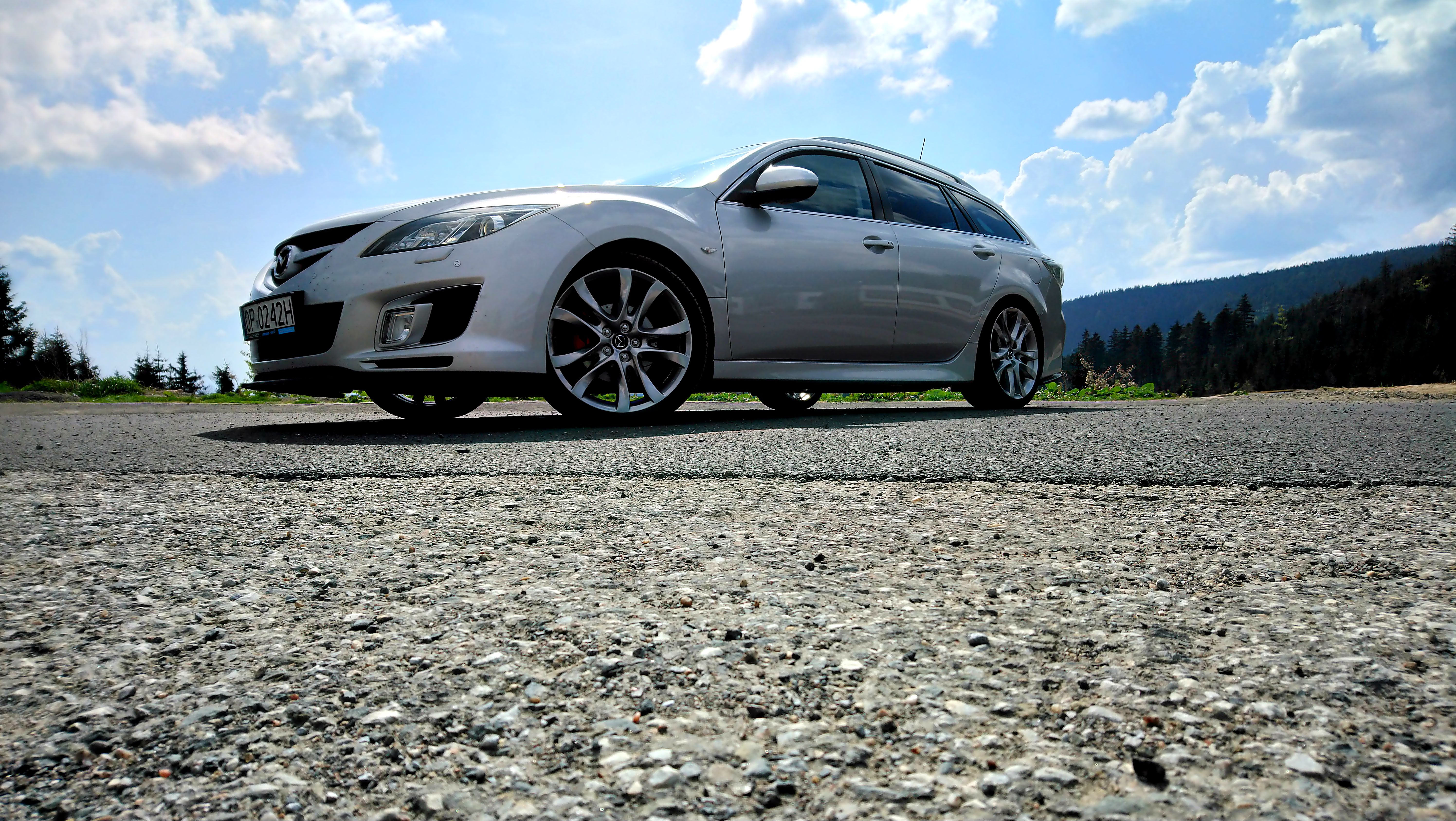

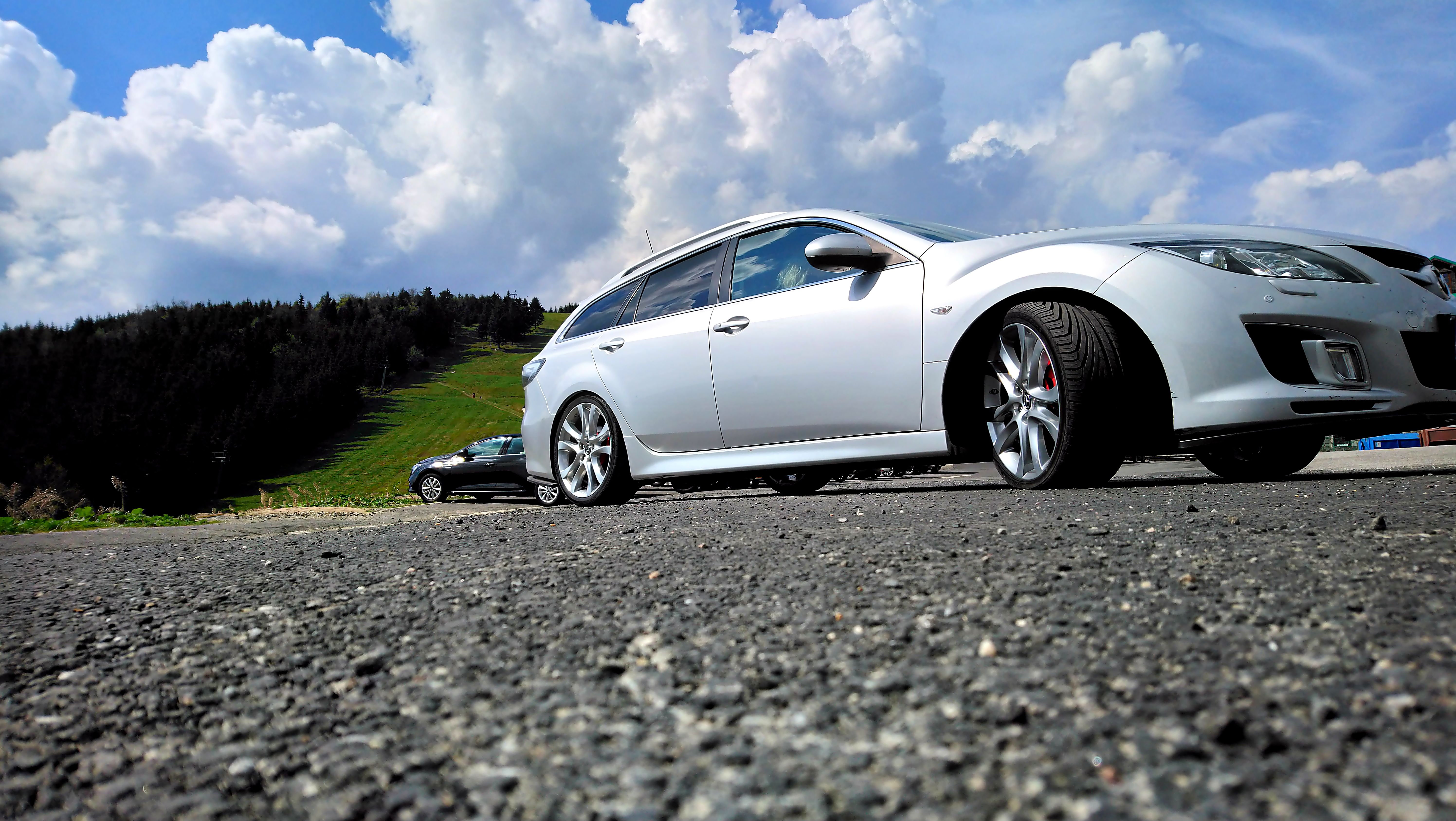

No to dzisiaj w pełnej odsłonie ze wzgórza Pradziad w Czechach

Na tych fotkach wygląda super... <spoko> Załadowana, czy gwint wleciał ? <lol>
Postprzez MIRAS M6 » 3 maja 2018, 20:32
Danmazda napisał(a):Na tych fotkach wygląda super... <spoko> Załadowana, czy gwint wleciał ? <lol>
Załadowana czeskim browarem hahaha hahaha hahaha i 3 osoby z tyłu. Odziwo przy takim obciążeniu nic nie obciera 235/35/19.Faktycznie wygląda jak na gwincie.
