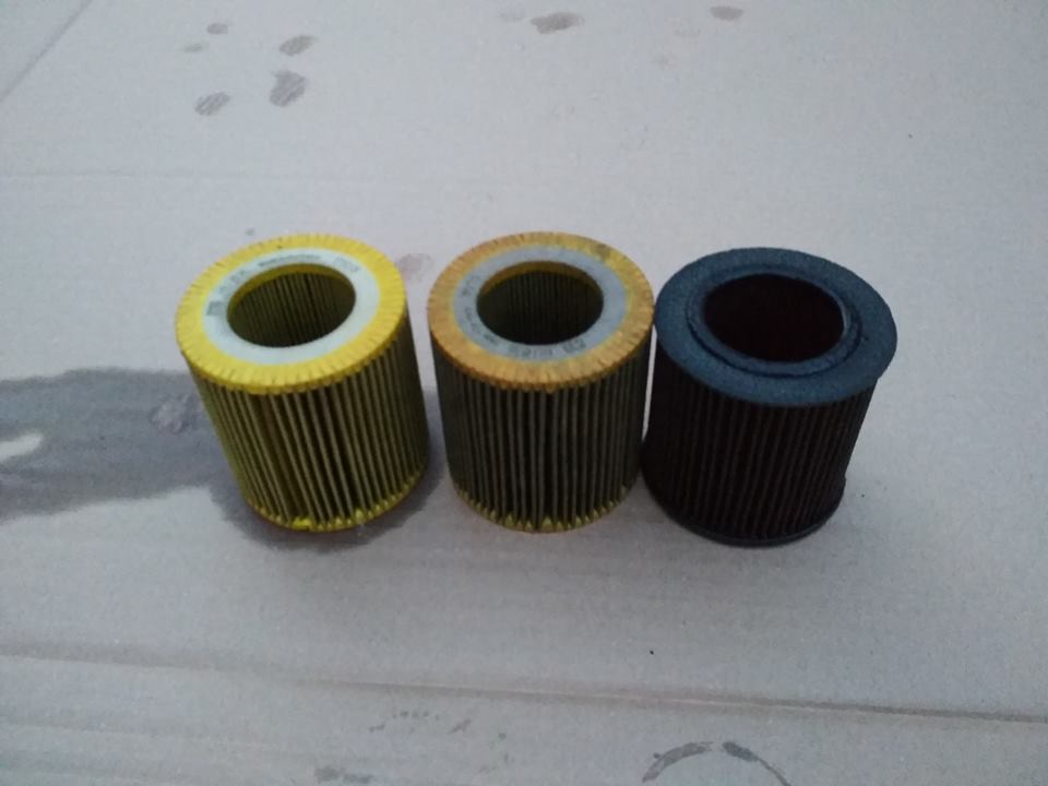

– Dalej w kolejności przy przebiegu 94000 zrobiłem profesjonalne płukanie silnika ( trzykrotne ! , żeby spuścić cały, nagromadzony przez 90000km syf ) , a potem wymiana oleju na najlepszy z możliwych olejów do motorsportu: Millers NT+ 5w40, auto pracuje cicho a temperatury w "stresie" wyczuwalnie się obniżyły
Po tym wszytkim zanotowałem wyczuwalny wzrost mocy silnika, lepszą reakcje na gaz i spadek spalania
